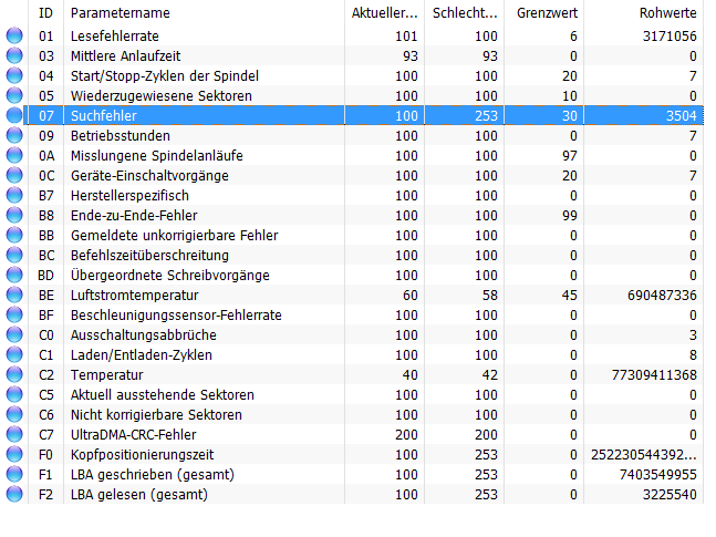

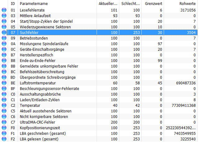

Ich habe eine Seagate ST4000DM000 mit der Firmware CC54 hier. Ich habe sie gerade einmal formatiert (frisch gekauft) und die SMART-Werte gehen durch die Decke. Was ist da los?
svenerl, poste mal den Screenshot von CrystakDiskInfo für die anderen Platte, also C:
Creati, es wird bestimmte auf jeder zweiten Seite hier erklärt, dass die Rohwert der Attribute 01 Lesefehler und 07 Suchfehler zwei Zähler enthalten und nur in der Hexadezimalen Anzeigen von CrystalDiskInfo sinnvoll auszuwerten sind, denn nur dann kann man den Zählerstand für die Fehler in den ersten beiden Bytee auch in den linken 4 Stellen sehen und den Zählerstand der Lesevorgängen in den rechten 4 Byte, also 8 Stellen. Bei der dezimalen Anzeigen funktioniert das natürlich ist, aber die Zahlen sind so gering, da gab es bisher genau 0 Lese- und 0 Suchfehler, also keine Sorgen, es ist alles besten und natürlich steigen die Zähler laufend weiter, weil es ja laufend Lesen- und Suchvorgänge gibt.
