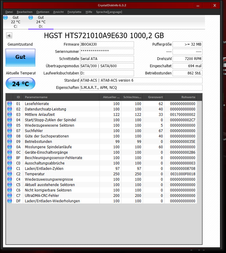

[Sammelthread] HDD-Probleme, SMART-Analysen
Die Platte ist bald 10 Jahre alt?
Dazu passen jedenfalls auch die Werte.
Wirklich ausgemapped wurden 2 Sektoren, es gab aber bisher 150 nicht korrigierbare Fehler ... hm.
Meine Einschätzung wäre, dass die noch gut ein paar Jahre mehr laufen kann, aber die Fehler die es jetzt gab altersbedingt waren.
Also kann es auch gut neue in näherer Zukunft geben.
Man könnte die schon mal austauschen.

Ja, die Festplatte ist von 2008.
Vielen Dank für deine Einschätzung!

Morphosa schrieb:
Sind die Werte bedenklich? Ist bald wieder mit Problemen zu rechnen?
Mit Fehlern sollte man immer rechnen und Backups haben und aktuell genug halten, Diese Backups gehören auf Medien die in einem anderen Gehäuse sitzen, wie z.B. einem NAS, der Cloud oder USB Platten die nur dazu dienen und nur zum Erstellen, Prüfen und Aktualisieren des Backups angeschlossen werden. Bei 150 unkorrigierbaren Fehlern, wobei darunter jede Hersteller etwas anderes versteht, würde ich mir schon Gedanken um das Backup und auch einen Austausch der Platte machen, der Aktuelle Wert ist ja schon auf 1 gefallen und dürfte mal bei 100 begonnen und mit jedem Fehler eins runtergezählt haben, was zeigt wie wichtig der Controller selbst diese Fehler nimmt. Die beiden wiederzugewiesenen Sektoren haben im Vergleich dazu noch nicht einmal gereicht den Aktuellen Wert des Attributes überhaupt von 100 nach unten zu verändern.
Besten Dank für die Rückmeldung!
Dann wird die Festplatte wohl zeitnah durch eine kleine SSD ersetzt.

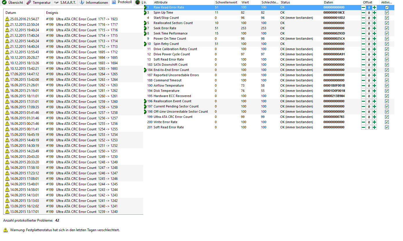

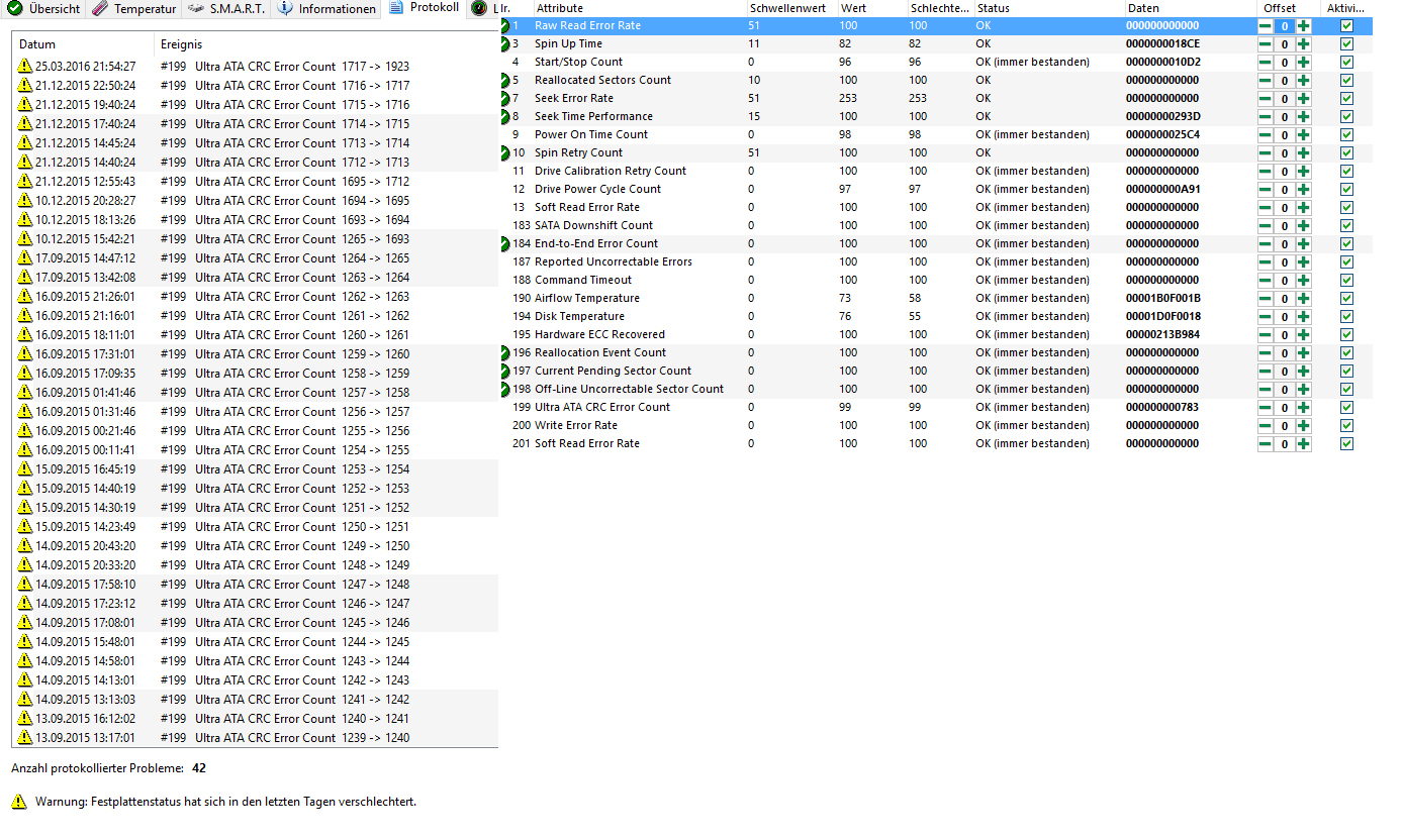

Kann jemand damit etwas anfangen?
Wieso ist mein Protokoll voll mit Fehler?...
Und es dauert auch immer ewig bis die Festplatte "anspringt" wenn Ich auf sie Zugreifen will!
Energieoptionen hab ich nun von 20minuten auf 0 Minuten umgestellt (Festplatte-Abschaltzeit)
Genau, die Ultra-DMA CRC Fehler sind Fehler in der Kommunikation zwischen dem SATA Host Controller und dem Controller des Laufwerks und da ist eigentlich immer das SATA Datenkabel schuld oder was sonst noch auf dem Weg liegt um die Daten zwischen beiden Controllern zu übertragen, wie z.B. Wechselrahmen oder eSATA Slotblenden.
Prüfe ob beide Ende des Kabel sicher und korrekt befestigt sind, wenn das der Fall ist, hat das Kabel einen Schaden und gehört ersetzt und das alte Kabel durchgeschnitten und weggeworfen, damit man es nicht doch noch mal verbaut. Die Schäden sieht man den Kabeln ja meist nicht an, die passieren aber z.B. gerne, wenn man am Stecker statt am Kabel sieht, was man manchmal auch nur schwer vermeiden kann.
Okay werde das Kabel morgen mal Tauschen.
Sind die SMART werte ansonsten an und für sich Okay??

Hi
hab hier eine HGST-HDD in einem Gaming-Laptop "msi GT72-2QD" . Der Laptop ist ca. 8 Monate alt.
Wollte mal nachfragen, ob die Platte immernoch OK ist...
See yahhhhh..!
Ja ist sie und sie bzw. das Notebook wurden auch immer schonend genug behandelt, der G-Sensor meldet noch keinen zu harten Stoß während des Betriebs.
