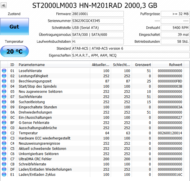

Hallo, ich habe mir vor ca. 3 Wochen eine 2TB 2,5" Seagate Expansion Portable Modell 2016 für meinen Media Player gekauft.
Die SMART-Werte wurde am Anfang getestet waren alle in Ordnung.
Die Festplatte lief bislang problemlos, jetzt hatte ich aber gestern Abend zum ersten Mal Ärger. Während gerade ein Film geschaut wurde, blieb das Bild plötzlich hängen und von der Festplatte kam nur noch eine Art fiepen. Ein Zugriff auf die Festplatte war scheinbar garnicht mehr möglich, Film stoppen funktionierte nicht, ebenso wenig wie der Versuch die Festplatte vom Media Player "sicher entfernen zu lassen".
Es blieb mir nicht anderes möglich als das USB-Kabel der Festplatte zum Media Player hin abzuziehen. Der Media Player ließ sich weiterhin normal bedienen, er war also nicht eingefroren.
Kann sowas schon auf ein baldiges ableben der Festplatte hindeuten oder kann sowas schon mal vorkommen ?
Hier sind die aktuellen Smart-Werte:
Die Werte zeigen nichts an, was auf ein baldiges Ableben hindeuten würde, die sind markellos. Nicht einmal einen Power-Off-Retract gab es bei der Aktion, die Platte hatte also die Köpfe beim Abziehen schon geparkt.
Ist der Mediaplayer ein normaler PC? Gerade die Frontanschlüsse können da immer wieder Ärger machen. Teste mal die Anschlüsse direkt auf dem Mainboard.
Nein, ein PC ist es nicht. Es ist ein richtiger Media Player genau gesagt handelt es sich um den Asus O!Play Mini
Das die Werte in Ordnung sind ist schon mal gut zu hören. Das Fiepen hörte sich jedenfalls nicht allzu gesund an. Ich hoffe es war ein einmaliges Verschlucken.

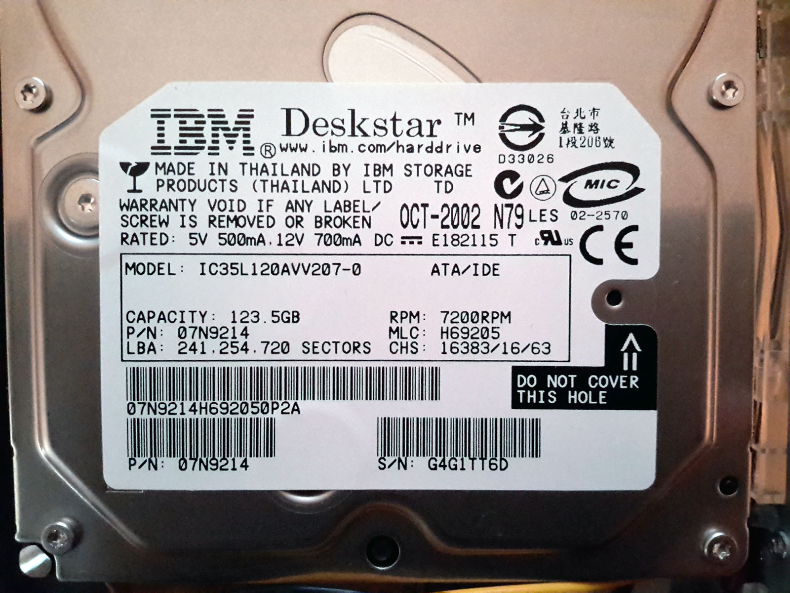

Hier mal was altes. Als IBM noch IBM war.
Die 14, 22, und 45 GB IBMs habe ich ja alle mechanisch demontiert ... aber so eine mächtige 123 GB Platte hebe ich vielleicht noch auf.
Vielleicht verstirbt mal die 512 MB-IDE-Platte, die ich noch im Einsatz habe ... wäre ein bisschen blöd. Falls es von der einen Backup gibt, ist der auf QIC-Bändern.
Allerdings dürfte sich der entsprechende Rechner sehr schwer mit >4 GB Platten tun.
:evillol:
Eine IC35L :D Bin mir jetzt bei dem Modell nicht sicher, aber gehört die zur Deathstar Serie? :evillol:

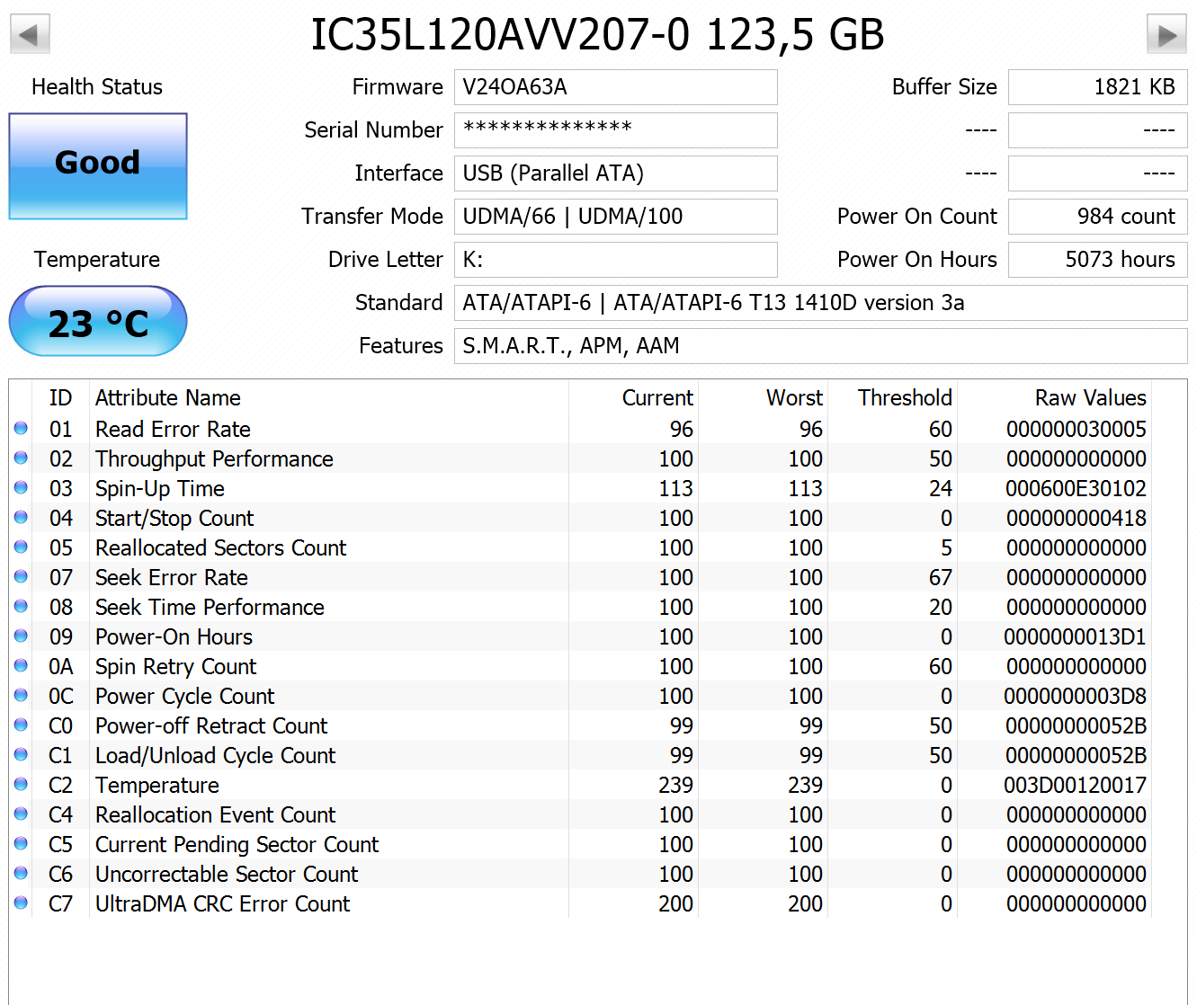

Anyway, da haben wir wieder ein Beispiel für die Werte C0/C1 die identisch sind.
C0 und C1 sind vor allem auch höher als 0C, wobei ich bei einer Deskstar das nun auch wieder gesehen habe. Keine Ahnung wie das bei denen passiert und was da genau als Power-Off Retract gewertet wird, dass muss ja nicht immer das gleiche bei allen Herstellern / Modellen sein, da muss man dann im Zweifel ins Product Manual oder eine entsprechende andere Dokumentation schauen, nur findet man diese bei den meisten Hersteller kaum noch im Netz. Üblicherweise ist es halt heutzutage dann, wenn die Spannungsversorgung unterbrochen wird und dabei die Köpfe nicht geparkt waren.
Die 7K6000 zählt C0 ja auch dann hoch, wenn die einfach nur durch Software in den Standby geht.
Wenn eine 14 Jahre alte IBM das auch schon macht, dann ist das bestimmt "richtig".
Nun ist es gerade schade, dass ich die anderen alten IBMs gerade vor 2-3 Wochen demontiert habe. Mein solo USB-IDE-Adapter liest SMART nicht, daher habe ich die Werte nicht. Das externe Gehäuse mit der IC35 drin kann es ja, das wäre jetzt was gewesen.
Zur 7K6000 finde man ein "Datasheet" mit 274 Seiten:
https://www.hgst.com/sites/default/...star_7K6000_SATA_OEM_Specification_Rev1.3.pdf
Das Attribut hat da den bekannten Namen, aber eine Erklärung gibt es nicht.
Aber auf S. 240 steht gerade mal eine kurze Liste mit den Namen der Attribute und da ist eben 0xC0 bzw. 192 Power off Retract Count und 193 Load Cycle Count, nur sind die nicht weiter dokumentiert. Bei Seagate wird "Attribute 192 - Emergency Retract Count" genannt, ist damit schon anderes benannt und besagt eben nur die Unload die ungeplant erfolgten. Bei HGST scheint es wie in Wikipedia als "Count of times the heads are loaded off the media. Heads can be unloaded without actually powering off" definiert zu sein, wobei ich mich frage was es dann mit "Power-Off" zu tun hat und es ist dann eben genau das Gleiche wie Attribut 193 "Count of load/unload cycles into head landing zone position". Deshalb macht es dann auch eigentlich wenig Sinn beide Attribute auszugeben. Die Seagate Definition ist da irgendwo sinniger, denn solche Notfall Parkvorgänge der Köpfe sind meist mit mehr Verschleiß verbunden als die geplanten.

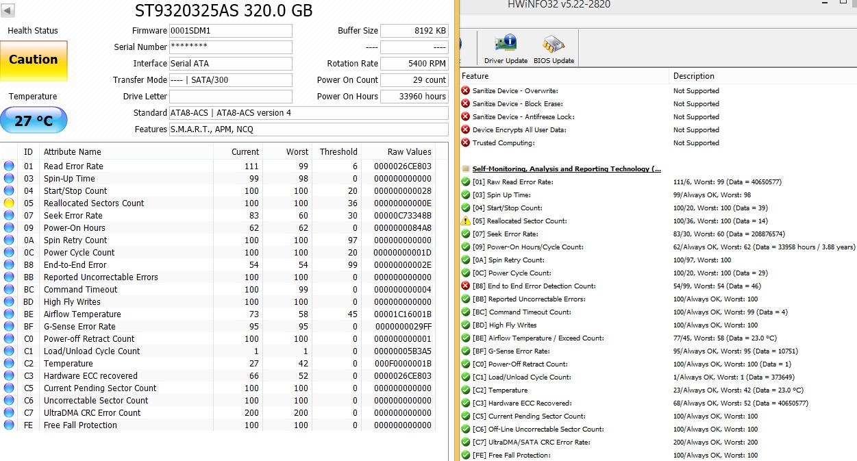

Hallöchen,
ich hatte eine ältere Reserve-HDD aus dem Schrank hervorgekramt und vorm Einbau ein paar Tests (SeaTools u.a.) durchlaufen lassen, die alle ohne Makel oder ungewöhnliche Geräusche bestanden wurden. Jedoch ist mir beim Auslesen der SMART-Werte aufgefallen, dass sich die Platte anscheinend nicht mehr im besten Zustand befindet. Soweit ich beurteilen kann, könnten End-to-End-Fehler auf fortgeschrittenen Verschleiß hindeuten; die HDD lief ja auch quasi im Dauerbetrieb, bevor sie eingelagert wurde. Sicher bin ich mir aber nicht. Was meint ihr?
http://f.666kb.com/i/d7s2yr0i5esm8by00.jpg
Grüße
Ja, aber gar nicht mal wegen der 14 wiederzugewiesenen Sektoren, das wäre ein sehr hartes Urteil, sondern weil die auch schon 46 Ende-zu-Ende Fehler hat, was kein Hinweis auf einen Verschleiß ist, sondern Fehler auf den internen Datenpfaden. Die hat also vermutlich wirklich korrupte Daten geliefert, denn ich bezweifeln das die solche Fehler auch noch selbst korrigieren kann, denn schon eine Erkennung wie viele Seagate sie haben ist für Consumer HDDs nicht selbstverständlich. Wie man sieht ist dort der Threshold 99 und der Aktuelle Wert erreicht den schon beim ersten Fehler, was zeigt wie ernst der Controller diese Fehler nimmt und schon ein solche Ende-zu-Ende Fehler bedeutet das Aus für eine HDD!
Außerdem hat der G-Sensor schon über 10.000 zu harte Schocks/Stöße während des Betriebs ermittelt, Leute HDDs sind empfindlich!! und dafür sind nur 14 wiederzugewiesene Sektoren wirklich wenig, aber da sie ja auch schon 373669 mal die Köpfe geparkt hat, waren diese bei den meisten der Stöße vermutlich geparkt und dann vertragen HDDs diese Misshandlung etwas besser.
Tausche sie aus und wenn es für das gleiche Gerät ist, dann nimm besser eine SSD, die vertragen mechanische Stöße viel besser und offenbar erleiden die Platten dort eine Menge davon.
