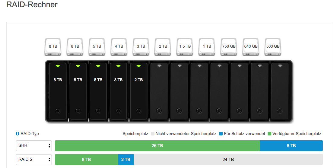

Hm wie kommst du dadrauf? Das 4x8TB bei einem Rebuild schief gehen? SHR = Raid 5 Nicht ganz
RAID 5 Da müssen alle Festplatten Gleich gross sein wie diese Grafik Verdeutlicht:
4*8 TB Bei Raid und SHR ergeben = 24 TB und 8 TB als schutz
Füge ich jedoch jetzt aus irdene einem Grund eine 2 TB HDD dazu ( sollte man eigentlich nicht machen!)
Sackt das Volumen bei Raid 5 auf 8 TB Runter und 24 TB sind Tod
Bei SHR werden die 2 TB einfach dazugerechnet und ich habe dann 26 TB

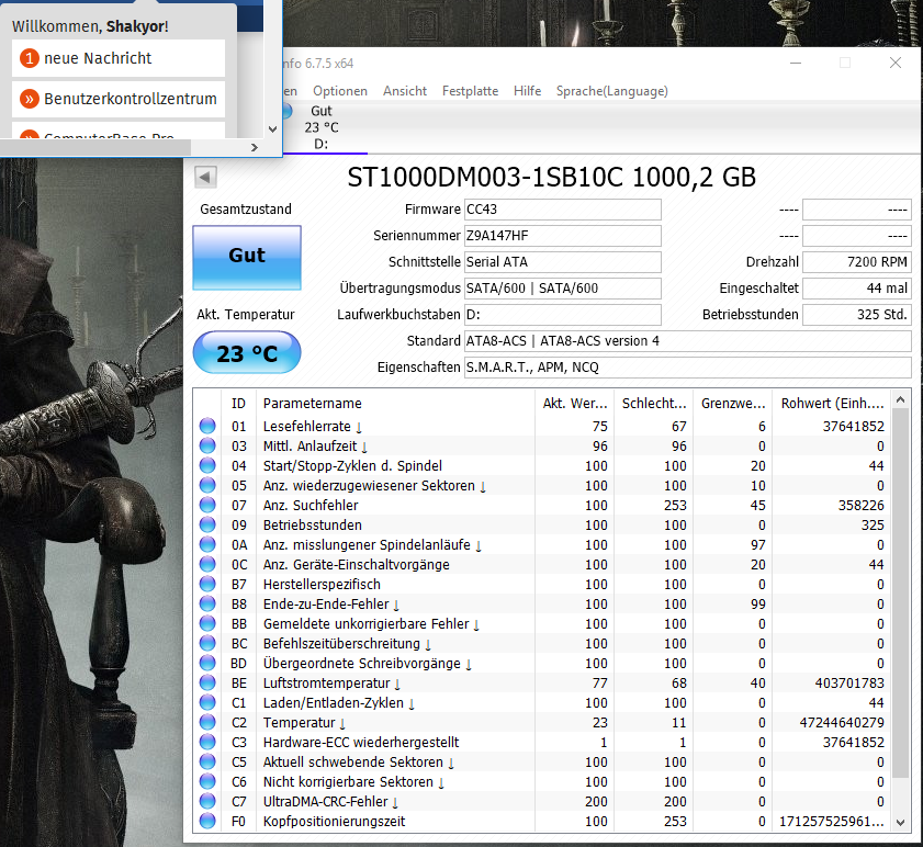

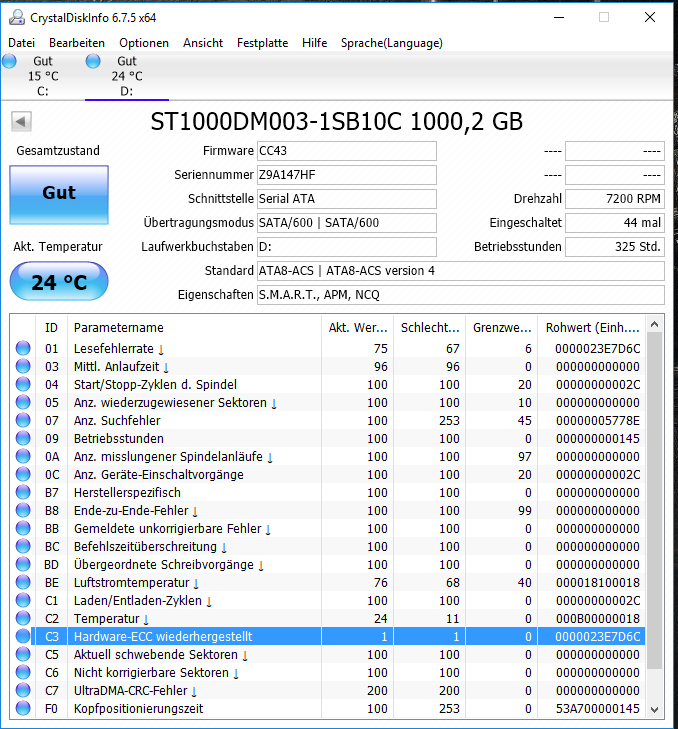

Der Aktuelle Wert von C3 ist seltsam, aber sonst passt alles und auch der Rohwert von C3 entspricht genau dem von 01, es sollte also keine Fehler gegeben haben die korrigiert werden mussten. Stelle aber bitte nächstes mal für Seagate HDDs die Anzeigen der Rohwerte wieder auf hexadezimal um!
Es sind keine ECC Wiederherstellungen verzeichnet, der Rohwert enthält bei dem Attribut wie bei den Lese- und Suchfehlern auch, in den ersten 2 Bytes (also die Stellen links bei hexadezimaler Anzeige) die Anzahl der Fehler und in den anderen 4 Byte (also den 8 Stellen rechts) die Anzahl der Vorgänge. Der Aktuelle Wert wird dann in etwas nach dieser Formel berechnet, sobald eine bestimmte Anzahl an Vorgängen (1 Millionen müsste es sein) erreicht wurde:
Bei jedem Lesevorgang gibt es auch eine ECC Überprüfung, hinter jedem Sektor steht ja auch eine ECC um Bitfehler erkennen und ggf. korrigieren zu können, aber es gab eben keine Korrekturen und damit sollte der Aktuelle Wert nicht auf 1 sondern deutlich höher stehen.

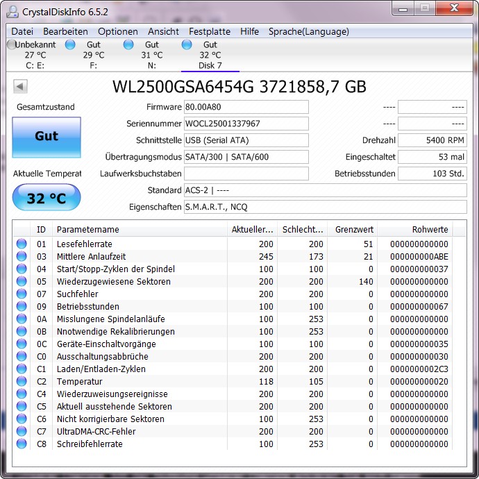

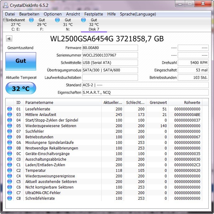

ich habe eine 2,5 TB 3,5 Zoll SATA Festplatte, die jahrelang gute Dienste als selten benutztes, unverschlüsseltes zweites Backup geleistet hat. Jetzt ist sie zu klein, ich habe eine WD Green 4 TB gekauft und in das externe USB 3.0-Festplattengehäuse eingebaut. Die neue funktioniert gut. Die alte wollte ich wipen und verkaufen, das wollte er aber nicht. Da fingen die Probleme an.
Technische Daten:
Festplatte: Mediamax WL2500GSA6454G 2,5 TB 64 MB Cache
externes HDD-Gehäuse: LogiLink® External HardDisk enclosure 3.5 Inch, S-ATA, USB 3.0, Alu, Silver UA0107A V 1.0 silver
Win7 64 Bit
Crystal Disk liefert Fantasiedaten (3700 TB Kapazität, sonst aber gute SMART-Werte siehe Grafik)
In der Datenträgerverwaltung werden 55.000 TB angezeigt und bei Datenträgerinitialisierung sagt er: E/A Gerätefehler. Wenigstens bewegt sich dann mal der Kopf der Platte.
Auf der Platte sind keine immens wichtigen Daten, alles gebackupt. Also wenn Daten bei einem Instandsetzungsversuch verlorengehen, ok.
Ich habe die Platte mit gparted (Live-CD) versucht zu beleben: gleich Fehleranzeige: Input/Output Error during read on dev/sdc, Critical Medium Error.
HDshredder 3.8 fand die Platte mal mit 1 TB, da hab ichs aber nicht mit wipen probiert, weil ich dachte: Fehler, es sind ja 2,5 TB. Jetzt findet er die Platte nicht mehr.
An einem internen SATA 6 GB/s von einem Gigabyte GA-A75M-DS2 wurden auch Fantasiewerte angezeigt (trotz überall Win 7 64 Bit), - 40.000 TB, ebenfalls keine Initialisierung möglich.
Habt Ihr vielleicht ein Herstellertool, das die Platte wieder hinbekommt. Mediamax ist ja jetzt nicht so bekannt. Hab noch nie was mit Herstellertools gemacht...

Mediamax ist ein Verkäufer von gebrauchten HDDs und verwendet wohl nur WD HDDs, aber sie ändern eben die Kennung von WD auf WL, wie man auch im Screenshot von CDI sieht. Die Platten scheint nun zum zweiten mal kaputt gegangen zu sein, diese aufbereiteten Gebrauchtplatten würde ich sowieso niemals kaufen, neben Mediamax ist auch i.Norys so ein Anbieter.

Ich habe die WD Data Lifeguard Software starten können, während er beim Quick Erase nach 30 sek abbricht, läuft der Full Erase jetzt seit einer halben Stunde. Vielleicht hilft ja das komplette Ausnullen von der WD Software. Melde mich, wenns geschafft sein sollte (also morgen
