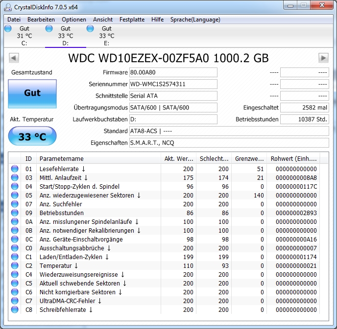

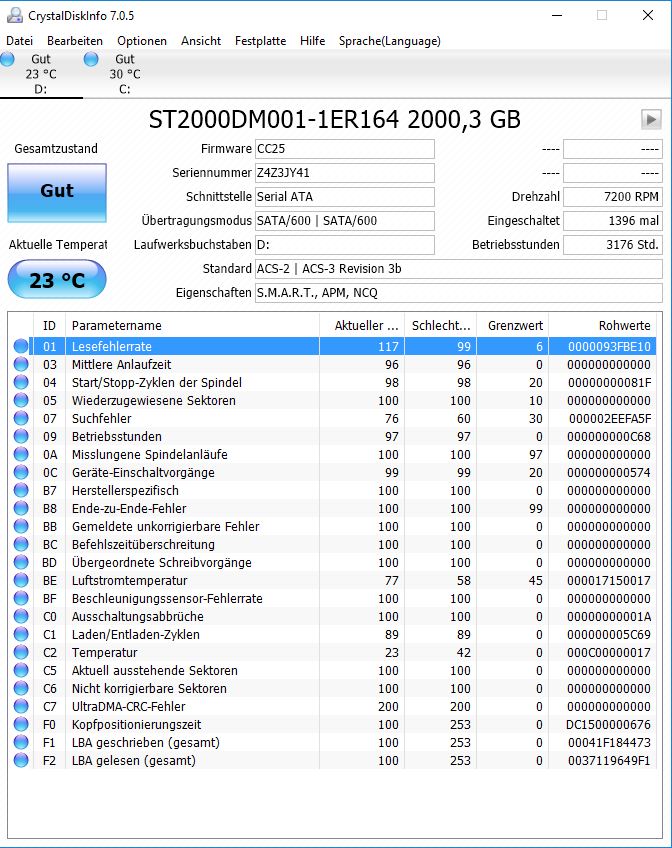

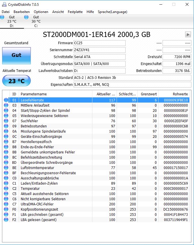

Hallo Leute
Hab meinen PC gestern und heute mal gereinigt (Wakü) und im gleichem Atemzug ne neue Graka verbaut.
Soweit lief dass auch alles einwandfrei nur als ich zum Schluss alles wieder angesteckt habe und starten wollte, hat er meine Festplatte nicht mehr erkannt. Booten ging zwar noch, aber auch nur weil mein System auf ner SSD liegt.
Hatte beim Starten nach dem Problem und bei der Fehlersuche dann aber auch wunderbare Piep-Töne beim booten bzw. beim nicht erfolgreichen booten.
Hab dann natürlich zu erst mal SATA-Kabel, Prots und Strom-Anschluss gecheckt und als dass auch nichts geholfen hat, hab ich mir von meinem Bruder ein USB-Anschluss geholt und die Festplatte per USB angeschlossen.
Plötzlich lief sie wieder beim Anschluss via USB und auch beim erneuten anschließen per SATA keine Probleme.
Nun hab ich aber noch ein paar Monate Garantie (in Zahlen 5) und möchte lieber nichts riskieren, nicht dass meine Festplatte nach Garantie-Ende plötzlich ganz abschmiert. Meinte mein Bruder daher, ich solle hier mal die mit CrystalDiskInfo ausgelesenen Werte posten:
Ah ja, verbaut ist eine Seagate Desktop HDD ST2000DM001 in 2TB.
Woran könnte dass gelegen haben? Und empfehlt ihr zurückschicken oder behalten bzw. lässt sich irgendwas tun um solche Fehler zu vermeiden?

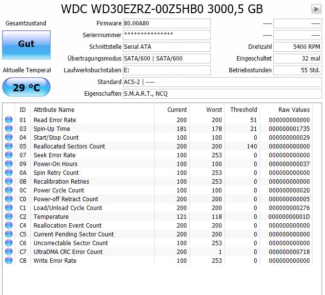

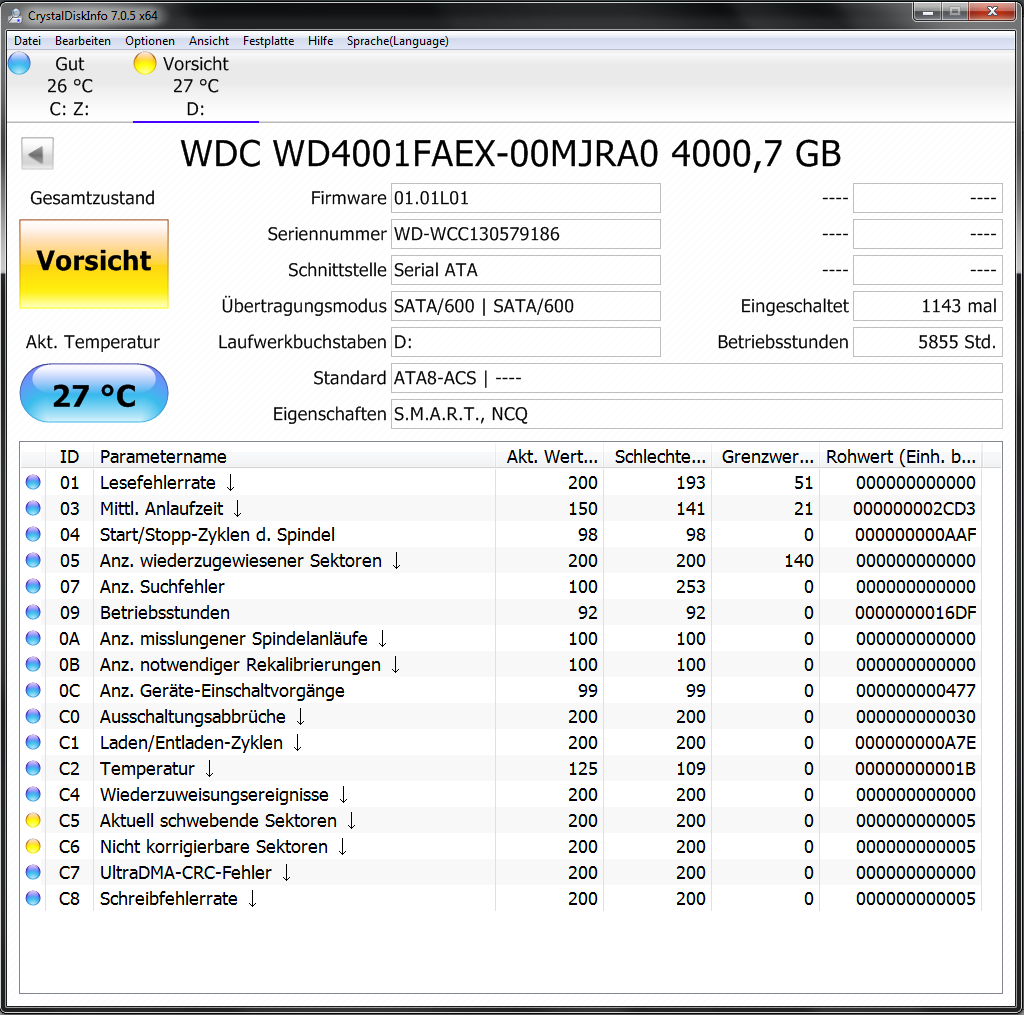

ich habe vor kurzem einen neuen Rechner zusammen gebaut und habe immer wieder, dass das System für etwa 20 Sekunden einfriert. Die Windows Protokoll wirft haufenweise die Einträge "Ein Zurücksetzen auf Gerät "\Device\RaidPort0" wurde ausgegeben." und "Der E/A-Vorgang an der logischen Blockadresse "0xd89318" für den Datenträger "1" (PDO-Name: \Device\00000037) wurde wiederholt." aus. Die SATA Kabel von beiden Platten habe ich bereits ausgetauscht und auch andere SATA-Ports versucht, daher die Vermutung der Festplatte. Bräuchte allerdings Hilfe beim Lesen der Auswertung. Nummer 1 wäre eine Mushkin Reactor 512GB mit Firmware N1007C und als Datenplatte eine Western Digital WDC WD30EZRZ mit Firmware 80.00A80.
Ich hätte es auf die WD geschoben, allerdings ist oben in dem Protokoll von Datenträger 1 die Rede. Wenn ich in der Datenträgerverwaltung schaue, wäre das allerdings die SSD.
Vielen Dank schon mal.
Grüße Joe
Grüße Joe

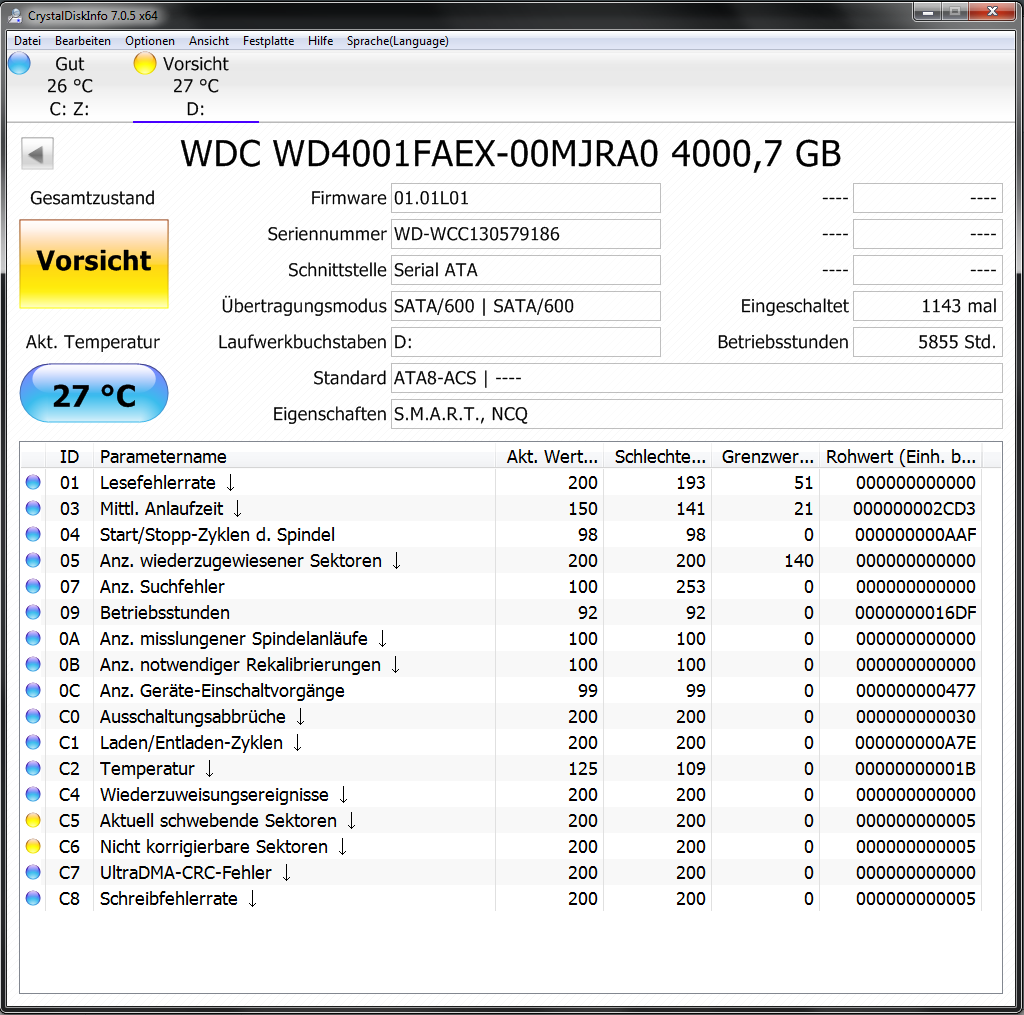

@crashless: 5 nicht lesbare Sektoren (ID-C5) die bei einem Plattenselbsttest gefunden wurden (ID-C6), 5 Schreibfehler. Die lustigen Geräusche kommen eventuell von den (wiederhohlten) Leseversuchen.
@DonDonat: erwartungsgemäß bei nur 3176 Betriebsstunden ohne Fehler.
Jeder Massenspeicher, egal wie neu oder alt, wie gut oder schlecht auch sein Zustand sei kann jederzeit vollständig ausfallen. Schutz vor Datenverlust bietet nur Datensicherung und bei wichtigen Daten ein Backup der Sicherung.

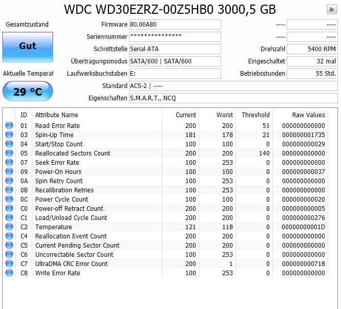

@joe522: das war das SATA Kabel der WD30, wahrscheinlich locker, es sind 1.816 CRC Fehler verzeichnet (ID-C7), die sind aber nicht mehr aktuell zumindest seit dem letzten Boot.

Inzersdorfer schrieb:erwartungsgemäß bei nur 3176 Betriebsstunden ohne Fehler.
Würdest du also empfehlen die Platte zurück zu schicken?
I
Inzersdorfer
Ob Seagate diese fehlerlose Platte retour nimmt ist fraglich.

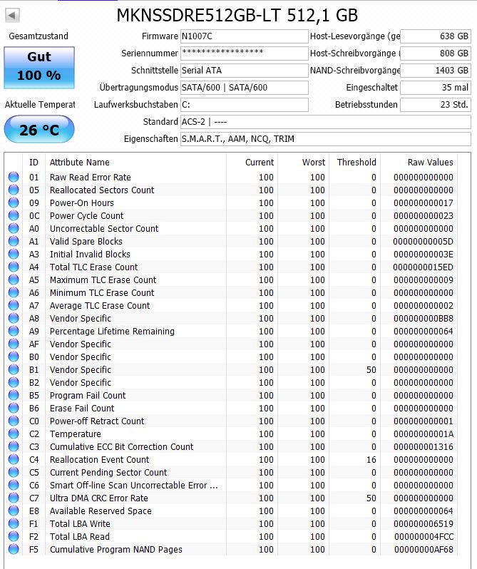

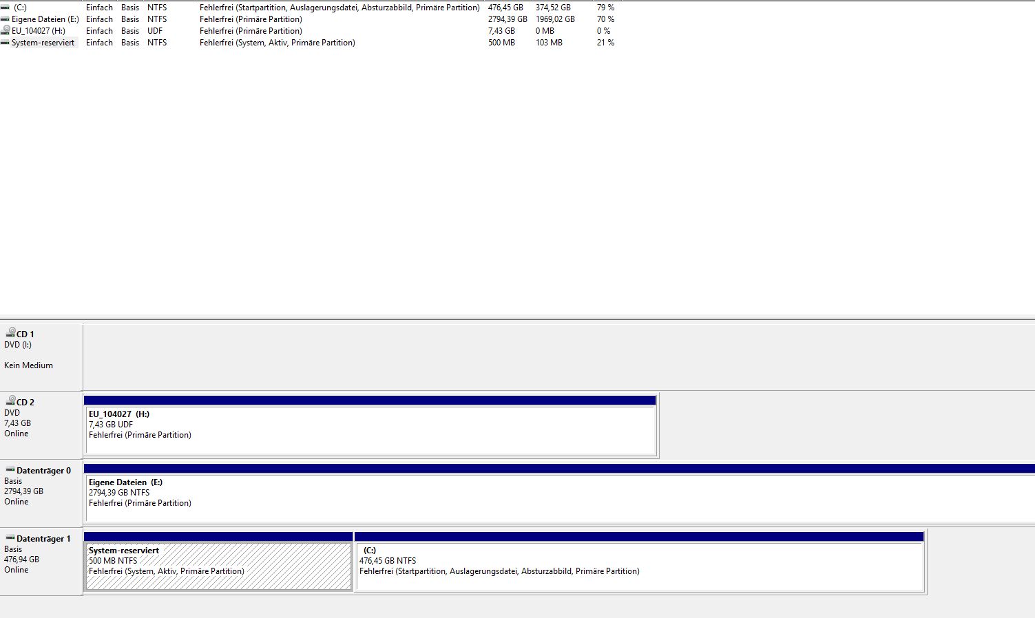

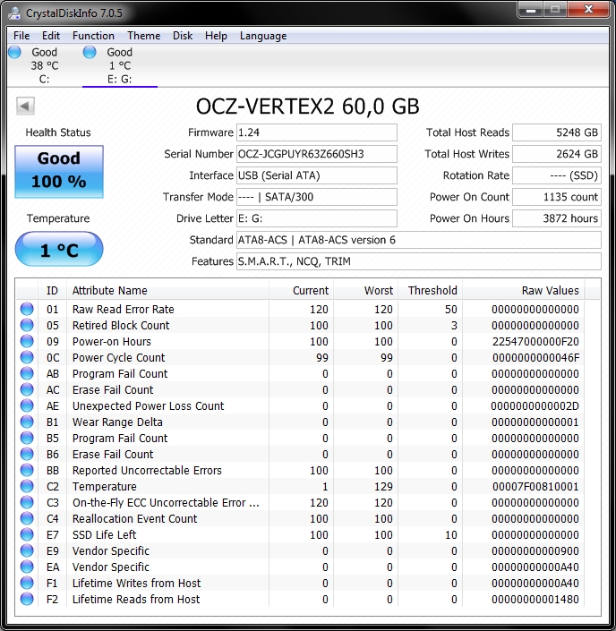

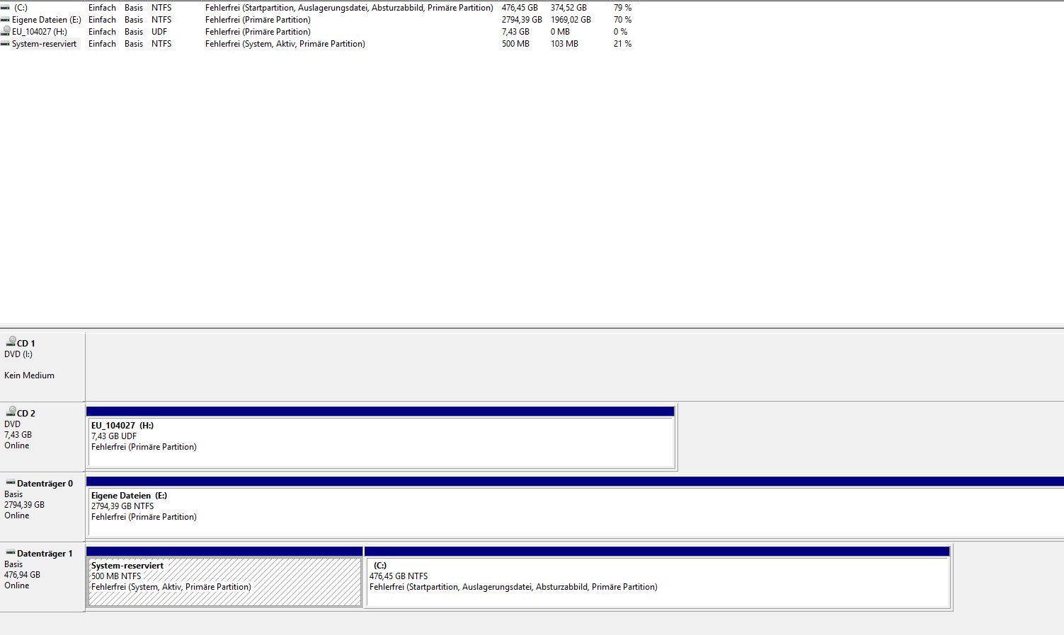

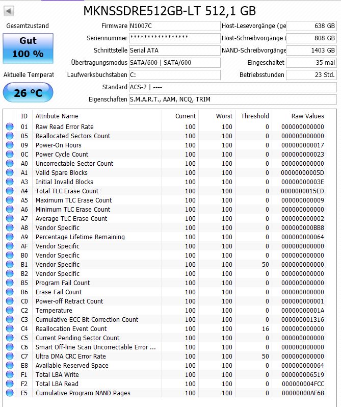

Hallo Leute,

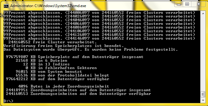

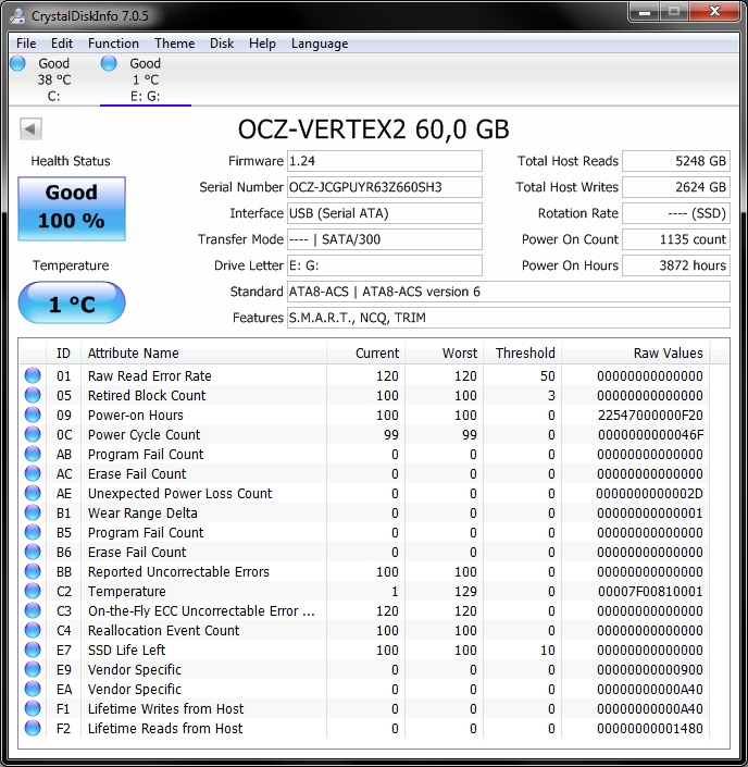

mir ist gestern Abend während einer Filmwiedergabe mein Rechner mit einem Bluescreen abgestürzt. Seit dem wird die SSD (OCZ Vertex2 60GB) nicht mehr im BIOS erkannt. Jetzt habe ich sie aus dem PC und in ein externes Gehäuse gebaut und per USB an ein Laptop angeschlossen.
Die Windows 7-Partitionen "System-reserviert" und "Win7SSD" (C: ) werden einwandfrei erkannt, auch CrystalDiskInfo kann alle Werte bis auf Temperatur (USB Problem!?) auslesen:
Könnt ihr bitte einschätzen, ob die SMART-Werte in Ordnung sind?
Edit: Ebene wieder in den PC eingebaut und Windows 7 startet wieder wie gewöhnlich...
Edit2: Aber irgend etwas scheint nicht zu stimmen. Das OS freezed nach kurzer Zeit und nur ein Hardreset bringt Abhilfe... Tipps?
Danke und Grüße
PoD
Danke und Grüße
PoD

@crashless
Die HDD sieht noch gut aus. Du hattest 5 Schreibfehler und 5 Sektoren die nicht wiederhergestellt werden konnten. Formatiere die HDD einfach mal korrekt (keine Schnellformatierung) und die Schwebende Sektoren werden weg gehen oder dann durch Ersatzsektoren ersetzt.
@Captain Mumpitz
Sieht alles ok aus!
@PoD-BoT
Liegt an Windows. Die SSD ist sauber nach den Werten,
@Yuuji
Kan sein das der Controller das kann aber die HDD natürlich nicht da nur eine SSD Trim kann.
@Captain Mumpitz
Sieht alles ok aus!
@PoD-BoT
@Yuuji

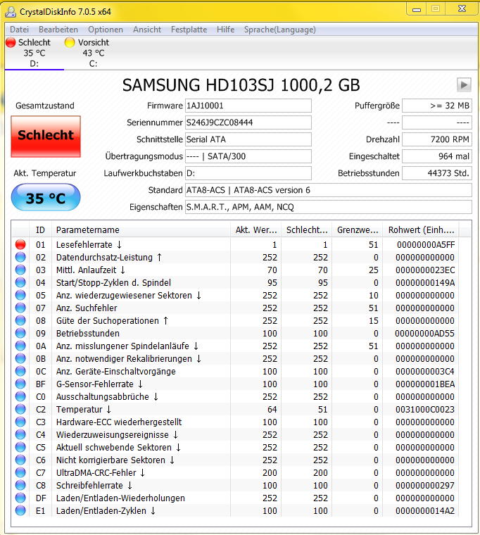

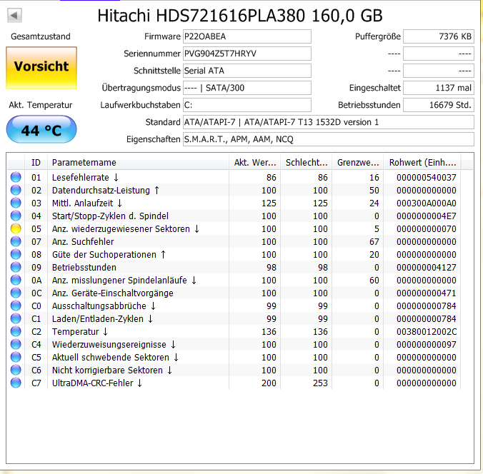

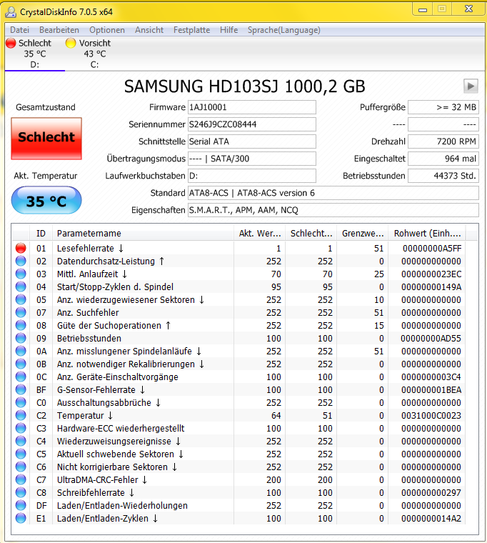

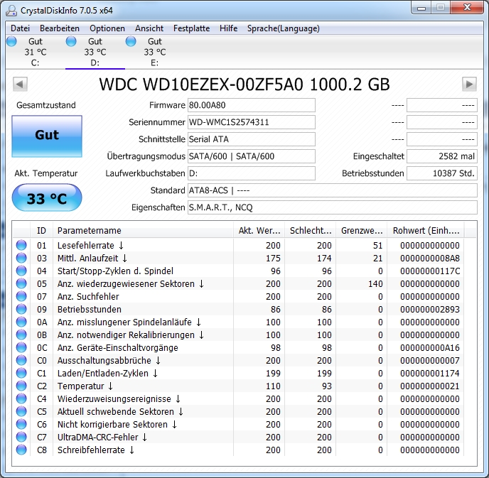

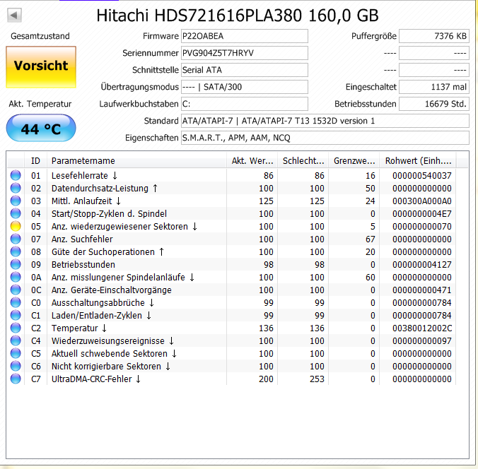

Ich hab da ne faule HD in meinem System und Windows meckerte schon letztes Jahr rum wegen SMART. Die Warnung hab ich aber dauerhaft weggeklickt und seitdem lief sie weiter. Nun hab ich ne neue System SSD geholt und mir mal die Umstände gemacht die die HD leer zu räumen, das Volume yu löschen, komplett neu formatiert und chkdsk /r durchlaufen lassen. Ne neue HD ist auch schon bestellt und kommt morgen, aber was meint Ihr ist die noch Samsung noch zu retten?
Die 2. Platte ist ne alte 160GB Platte die ich auch mal zum Spass hab mit crystaldisk hab checken lassen Kann ich die wieder in Ordnung bringen oder ist die Ihrem Ende auch näher als es mir lieb wäre?
Was ist Euer Rat? Weiternutzen fuer Unwichtiges Zeug oder einstampfen und Wandschmuck draus machen?
I
Inzersdorfer
Samsung: 42495 Lesefehler, es empfielt sich z.Bsp. ein Umbau zur Uhr.
Wenn bei der Hitachi weitere Lesefehler auftreten sollte die auch in den Ruhestand geschickt werden.

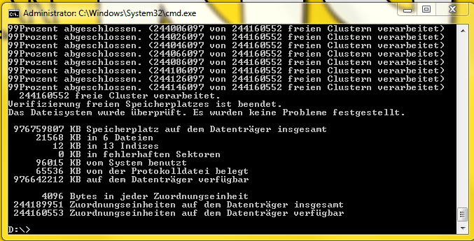

Danke für Deine Einschätzung @Cool Master, aber wieso läuft
dann nicht durch? Außerdem läuft
(Systemdateien-Check) ohne Probleme durch.
Beim Chkdsk bleibt er immer bei folgender Datei stehen, egal ob intern über SATA oder extern über USB:
Der BlueScreen Fehlercode 0x000000F4 weist darüber hinaus unter anderem auf ein Hardware-Problem hin...
Code:
144635 von 221936 Dateien verarbeitet
Cool Master
Fleet Admiral
- Dez. 2005
- 40.203
Es gibt ja neben der HDD/SSD auch andere Hardware
Evtl. liegt ein RAM oder CPU Fehler vor.
An der SSD liegt es aber zu 100% nicht zumindest wenn man die SMART Werte als Grundlage herzieht.
Evtl. mal ein Linux Livesystem starten und dort die SSD/HDD checken.
