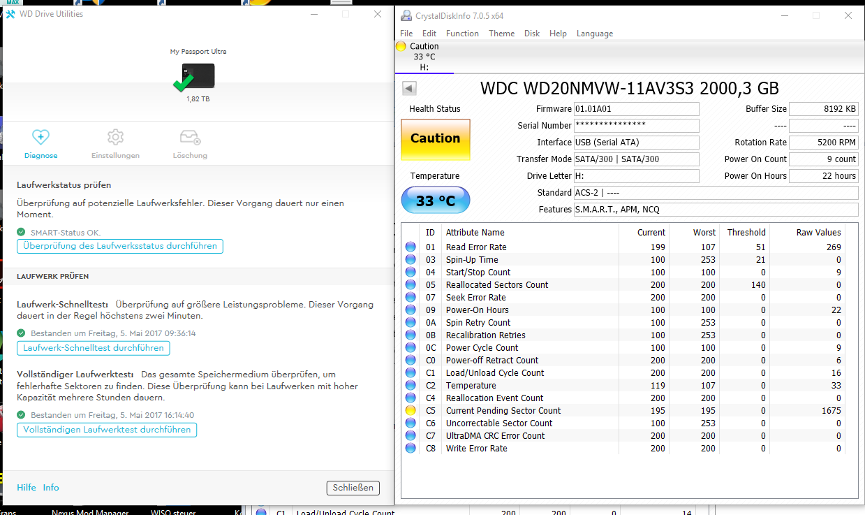

Huhu,
hab mal das Experiment gewagt und eine externe Recertified WD Platte gekauft.
Keine gute Idee, wie es scheint.
Nachdem die SMART-Werte erst noch alle grasgrün waren, ließ ich mal ein chkdsk /f /r
drüberlaufen.
Sehr schnell wurde das Laufwerk laut und machte eine über eine Stunde "drr! drr! drr!",
so dass es noch zwei Räume weiter zu hören war. Nach 10% des Durchlaufs war sie
dann leise.
Log Ausschnitt:
Log Komplett:

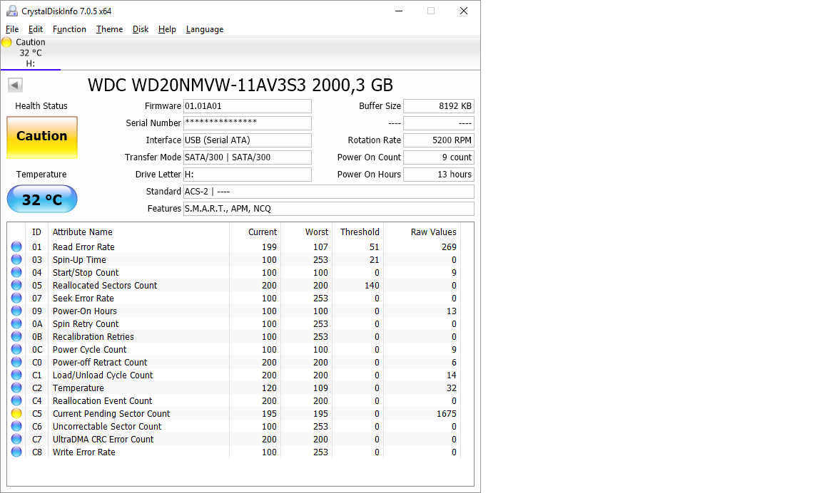

Danach findet CrystalDiskInfo die Platte nun auch nicht mehr so gut.
Aber - Verwirrung - spricht nur (?) von einem Pending Sector Count?
Die WD Data Lifeguard Diagnostic erkennen diese Baureihe wohl gar nicht (ist eine
WD My Passport Ultra) .
Die WD Drive Utilities meinen, dass zumindest SMART-mäßig alles voll schick sei,
was natürlich saublöd für RMA ist. Solange ich in der Arbeit bin, mache ich grad
mit dem Tool noch einen "vollständigen Laufwerkstest" mit Sektorcheck über
den Tag, aber... irgendwie vermute ich, dass auch der vom WD Tool als "bestanden"
markiert wird.
"Was tun ?", sprach Zeus.

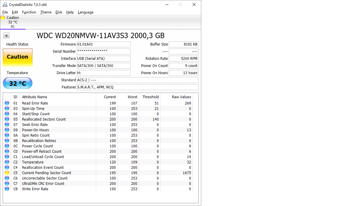

markiert wird.

Wenn es (noch) geht Vertrag Widerrufen und zurückschicken. Die HDD ist fertig. Wenn nach 13 Stunden schon 1675 schwebende Sektoren da sind gibt es nur eins - weg damit.

Wenn die Platte von WD DLGD nicht erkannt wird falls erforderlich den CDI Screen als Beweis verwenden, im Übrigen es sollt auch einen Fehlercode für "Platte nicht erkannt" geben.

Inzersdorfer schrieb:Wenn die Platte von WD DLGD nicht erkannt wird falls erforderlich den CDI Screen als Beweis verwenden, im Übrigen es sollt auch einen Fehlercode für "Platte nicht erkannt" geben.
Huhu,
Wo sollte dieser Fehlercode angezeigt werden?
In der Beschreibung des Tools wird die Portable Ultra eben auch gar nicht erst als unterstütztes Device angezeigt.
CDI Screenshot: Is halt die Frage, ob die das akzeptieren. Vor einigen Jahren war das Prozedere zumindest immer, dass der Fehlerreport mit den WD Tools zu erstellen ist. Und die sagen ja leider - zumindest bei den SMART-Werten und im Schnelltest: OK.
Ob der Sektortest der WD Drive Utilities sich überhaupt noch an schon von chkdsk "reparierten" Sektoren stört? Vorher nochmal einen low-level Format machen? Bringt das was?

Inzersdorfer schrieb:WD DLGD Error/Status-Code:
120 NO DRIVE FOUND
202 DRIVE NOT SUPPORTED
So weit kam ich ja erst gar nicht.
Das Laufwerk tauchte einfach nicht in der Liste auf.

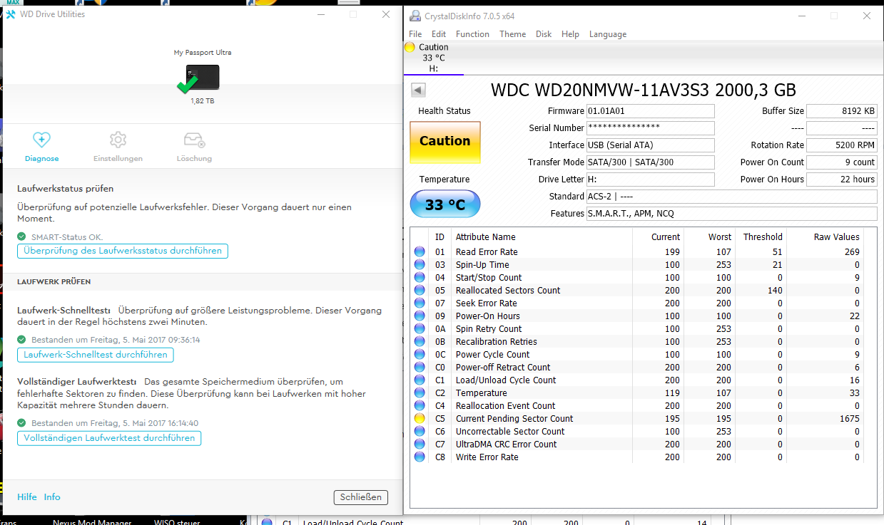

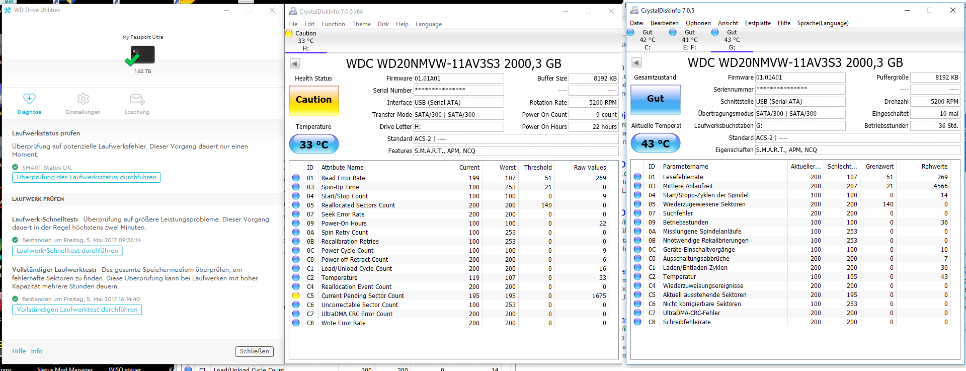

Hab das Laufwerk nun an meinem Laptop angeschlossen. Da wird es auch von den Data Lifeguard Diagnostics erkannt.

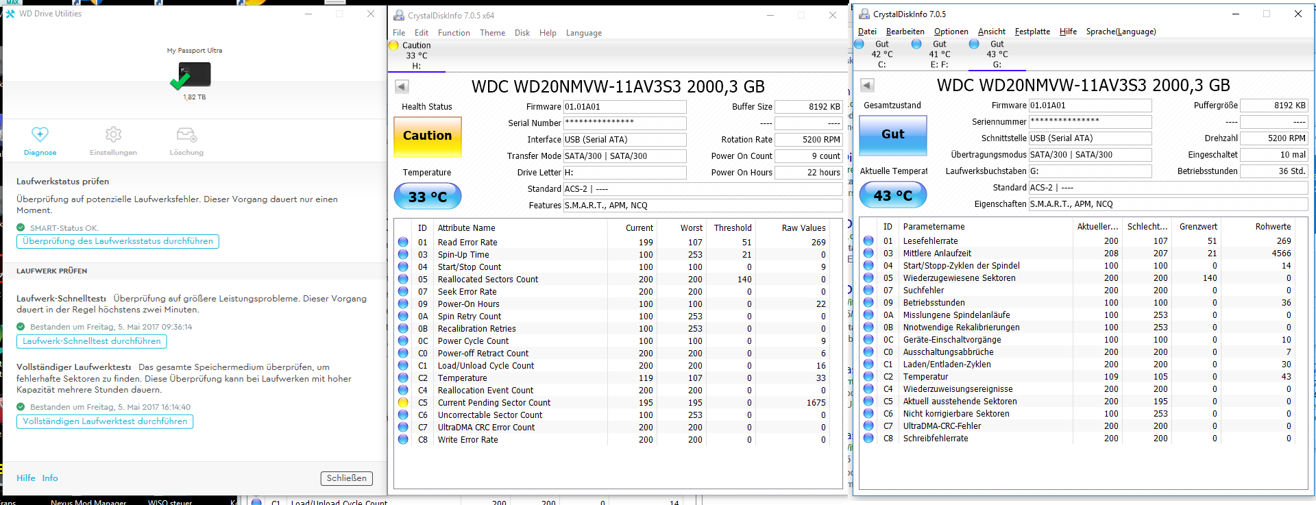

Aber auch die meinen: SMART ist tip top!
Der FullCheck der WD DriveUtilities war auch grün:
Mwargh.
Lass jetzt nochmal 'nen FullCheck mit den Data LifeGuard Diagnostics machen, aber... seh' schwarz, dass ich WD mit
ihrer eigenen Software einen Fehler auf der Platte nachgewiesen kriege.
Sie macht auch nun kein krachendes Geräusch mehr beim Test. :-/
Hat wohl schon alle fehlerhaften Sektoren mal abgenibbelt.

Nix, die 1675 schwebenden Sektoren konnten nach dem Überschreiben doch wieder gelesen werden und sind folglich als gut bewertet. Ob das so bleibt wirst du ja in Zukunft noch sehen.

Hallo Inzersdorfer,
Sollte ich der Platte nun vertrauen können? V.a. nach dem Getöse, das sie veranstaltet hat?
Hast Du noch einen Vorschlag für weitere Tests, die ich mit ihr durchführen könnte?
Oder doch einfach grundlose Rückgabe?

Das ist nicht leicht zu beurteilen, die 1675 nicht lesbaren Sektoren müssen ja irgendwo hergekommen sein. Die Wahrscheinlichkeit das diese Platte wieder bald Fehler werfen wird ist IMHO deutlich grösser als bei einer anderen Platte vergleichbarer Lebensdauer, wobei wir ja garnicht wissen wie lange die schon in Betrieb war bevor sie recertified wurde.
Recertified HDDs sind reines Glückspiel.

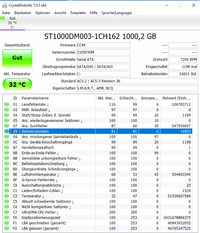

Nichts, die ist in Ordnung.

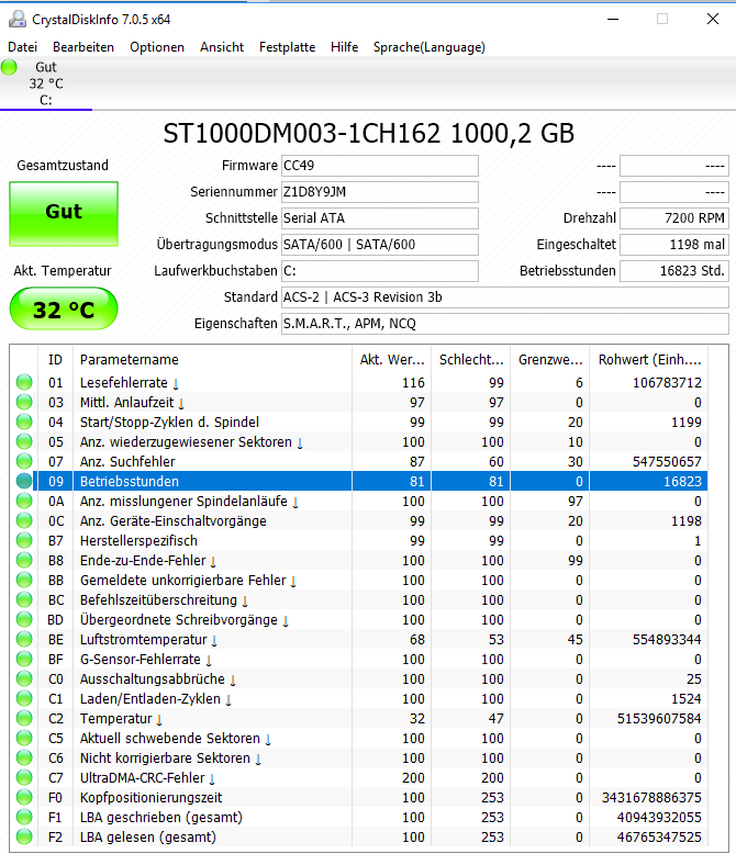

Die Rohwertdarstellung sollte bei Seagate HDD immer in hexadezimaler Form erfolgen (Optionen/ erweiterte Optionen/ Rohwerte/ 16[HEX])
