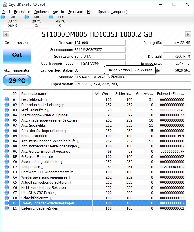

Inzersdorfer

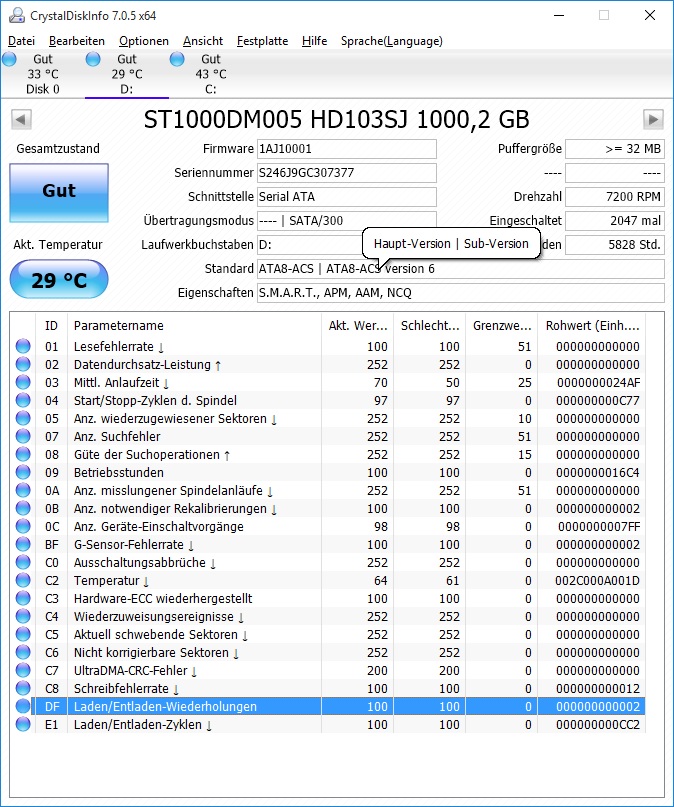

@Drenched: 18 Schreibfehler, 2 Rekalibrierungen, das sind aber keine Gründe für die von dir beschriebene extreme Langsamkeit (Aktueller Wert Datendurchsatz ist mit 252 optimal).

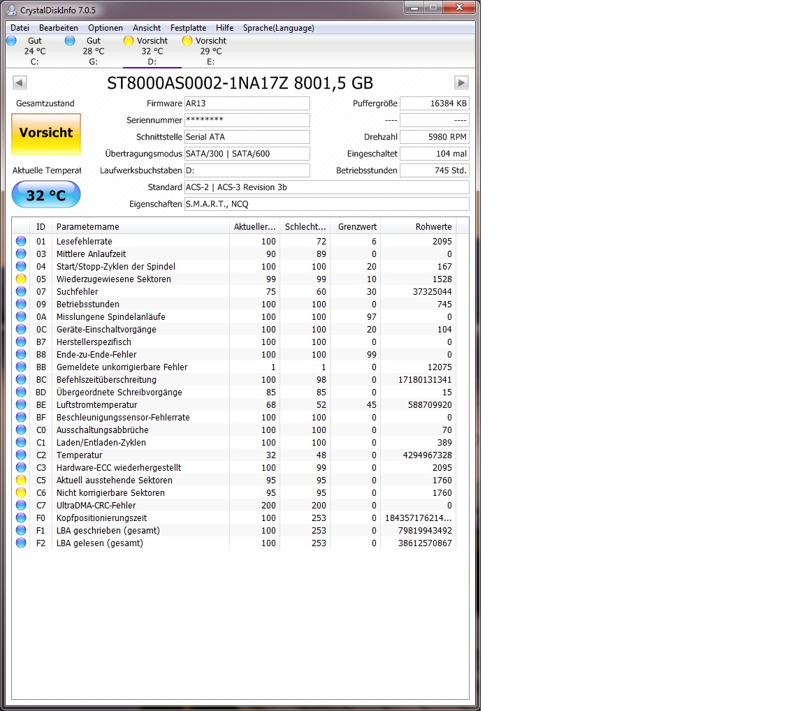

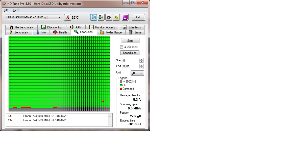

Hallo an alle.
Ich habe diese Platte gebraucht gekauft. Der Vorbesitzer versicherte mir das sie i.O. ist.
Allerdings sehen das Crystal Disk Info und HD Tune anders (HD Tune hängt auch an der jetzigen Stelle).
Im täglichen Betrieb ist mir jedoch noch nichts aufgefallen.
Was sagt Ihr? Muss die Platte weg?
Garantie hat sie noch.
Grüße ist-halt-so

Cool Master
Fleet Admiral
- Dez. 2005
- 40.203
Ja die HDD sollte auf jeden Fall zur RMA vor allem bei der Laufzeit.
5416 Wiederzugewiesene Sektoren
5984 Schwebende und nicht Wiederherstellbare Sektoren.

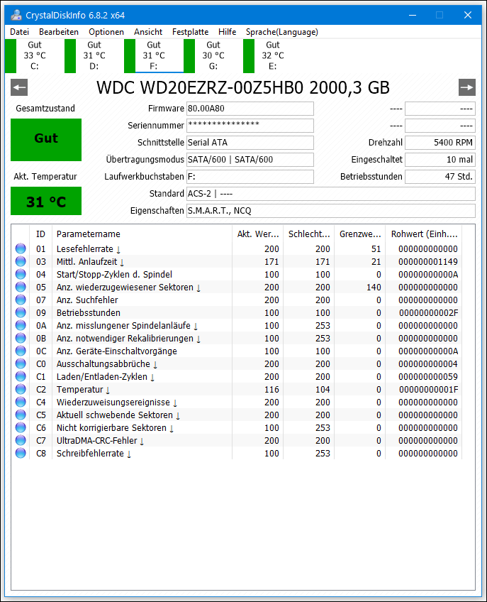

ampash
Cadet 3rd Year
- Apr. 2005
- 32
HiHo ComputerBase Community

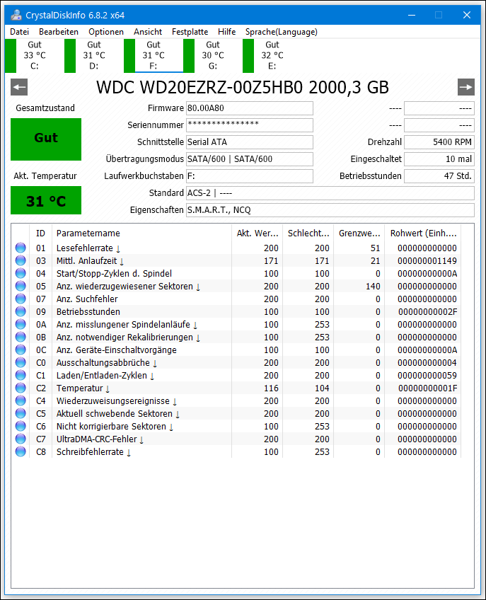

habe seit kurzem (3 Tagen) eine WD Blue WD20EZRZ und folgendes Problem:
Sobald mehr Daten auf die Platte geschrieben sind, wird die Platte merklich langsamer.
Zuletzt also bei 81% belegtem Speicher hatte ich sogar Zugriffsverzögerungen.

Ich finde das da was nicht stimmt. Habe noch eine WD RED 3TB die bei 94% noch 130MB/s schafft. Selbst meine 4 Jahre alte WD Green 1TB via USB 3.0 kommt auf ca 120MB/s bei 67% belegtem Speicher.
Was meint ihr dazu?

(SMART Werte)
Cool Master
Fleet Admiral
- Dez. 2005
- 40.203
Dann poste mal die SMART Werte
Nicht vergessen das Fenster voll aufzuziehen damit man alles sehen kann.
Cool Master
Fleet Admiral
- Dez. 2005
- 40.203
Die sieht super aus, 0 Probleme. Der Speed ist dann also normal.

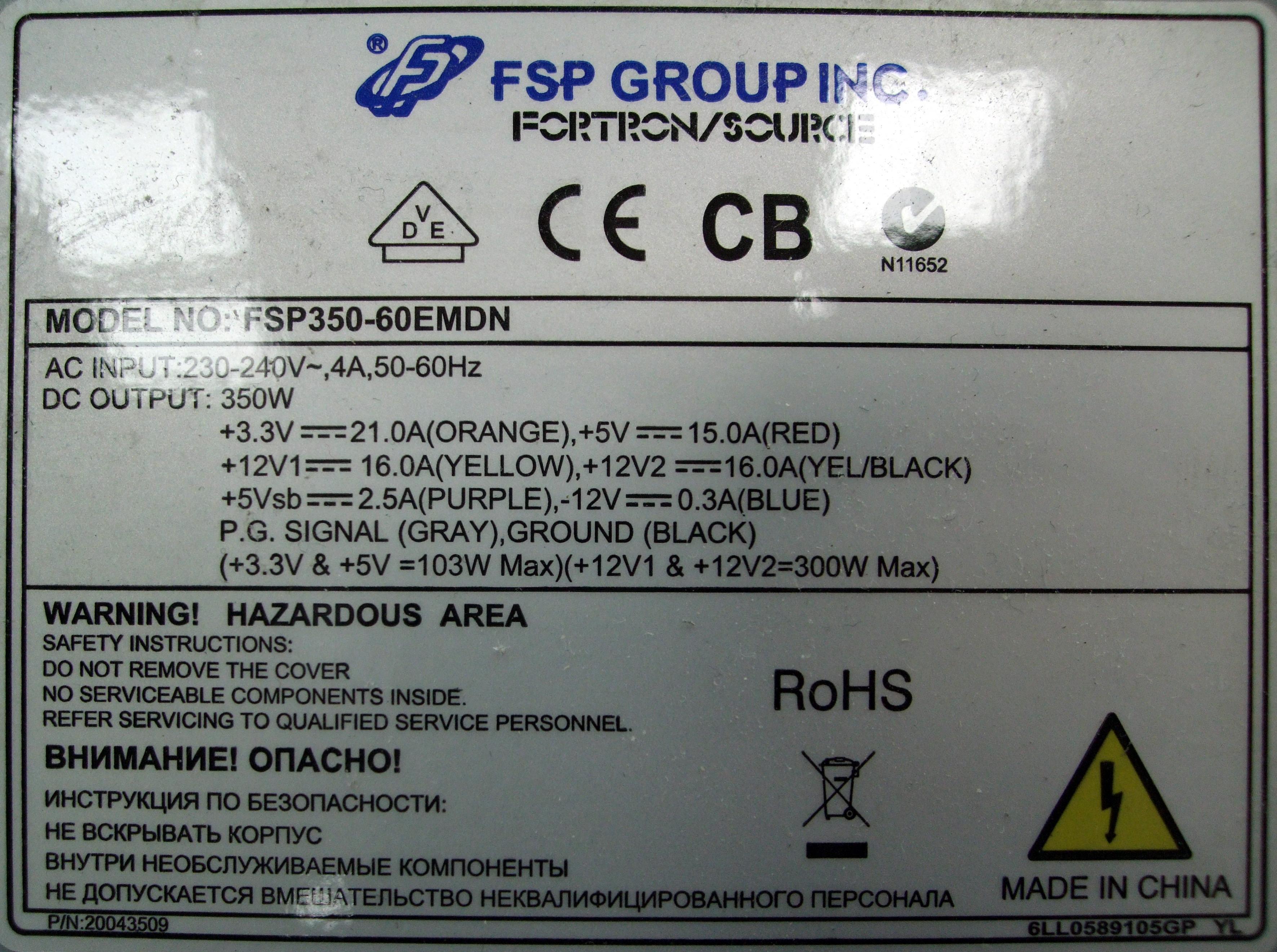

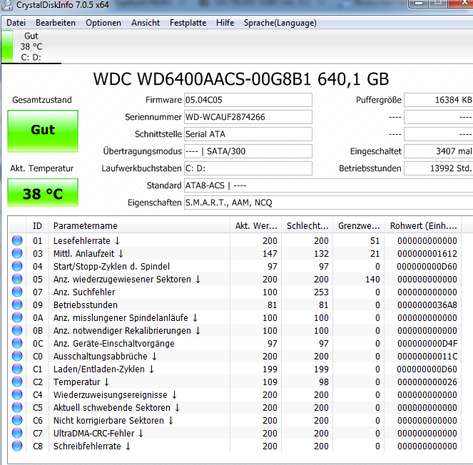

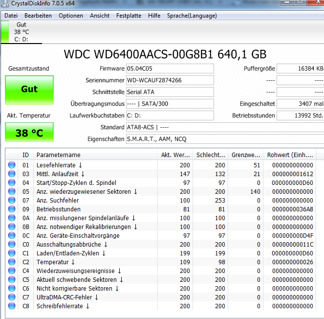

Tach,
Habe meinen PC aufgerüstet, neues Mainboard von Gigabyte (GA-78LMT-S2P), 8 GB RAM, neuen Prozessor (AMD FX 4130) und eine nVidia GeForce GTX 650 ti. Diese Hardware habe ich von einem Kumpel abgekauft, bei Ihn hat alles Problemlos funktioniert. BF3 konnte man super drauf zocken ohne Probleme. Nun allerdings wenn ich CS - GO oder Company of Heroes zocke, Krieg ich extreme FPS Einbrüche, Laggs und sogar Bluescreens.
Die Bluescreen Fehler sind entweder : FPN_LIST_CORRUPT oder SYSTEM SERVICE EXCEPTION. Dazu kommt noch das manche Programme garnicht erst Starten, die Tabs in meinem Browser egal ob Chrome oder Firefox ständig abstürzen.
Als ich mir die Werte meiner festplatte zum ersten mal angeschaut habe, konnte ich meinen Augen nicht trauen. Könnte die Festplatte einfach das Ende ihrer Tage erreicht haben ?
Windows 7 Habe ich komplett neu Installiert. Treiber geupdatet.

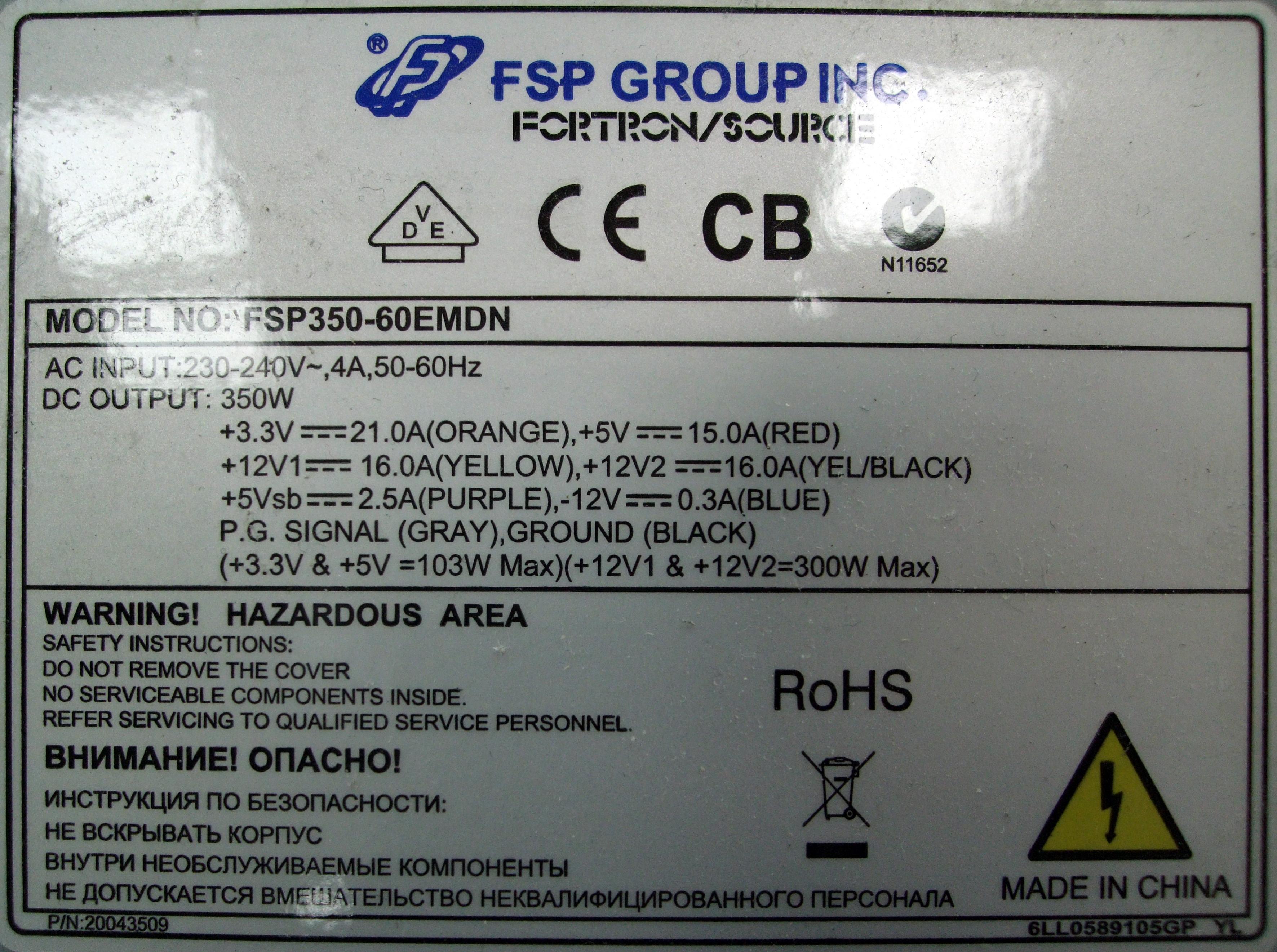

Im Anhang hab ich die SMART Werte und das Netzteil hinterlegt, ein zu schwaches Netzteil könnte man auch nicht auschließen laut meinen Alten beitrag (https://www.computerbase.de/forum/threads/bluescreen-beim-zocken.1682084/page-2)
Danke schonmal im Vorraus =)
Cool Master
Fleet Admiral
- Dez. 2005
- 40.203
Die HDD sieht super aus für ihr Alter, 0 Probleme. Ich würde den China Böller, ausbauen und schnellsten ein neues Netzteil zulegen. Gute Hersteller sind BeQuiet!, Enermax oder Seasonic.
Jesterfox schrieb:Wie kommt es eigentlich das FSP so gern in die "China-Böller" Ecke gestellt wird... weil sie keine schönen bunten Netzteile haben sondern nur so "billig" aussehen? Und dann wird BeQuiet empfohlen, passt wie der Faust aufs Gretchen ;-)
Ja gut, das Netzteil ist halt tatsächlich sehr veraltet.
Cool Master
Fleet Admiral
- Dez. 2005
- 40.203
Jesterfox
Legende
- März 2009
- 44.484
Veraltet und Mittelmaß lass ich durchaus gelten, aber zum China-Böller bei dem man Panik schieben muss ist da schon noch ein Unterschied.
Bei den Fehlern vom PC würd ich mal den RAM checken (Memtest86)
Edit: und die BeQuiet Netzteile laufen auch bei FSP vom Band ;-)
