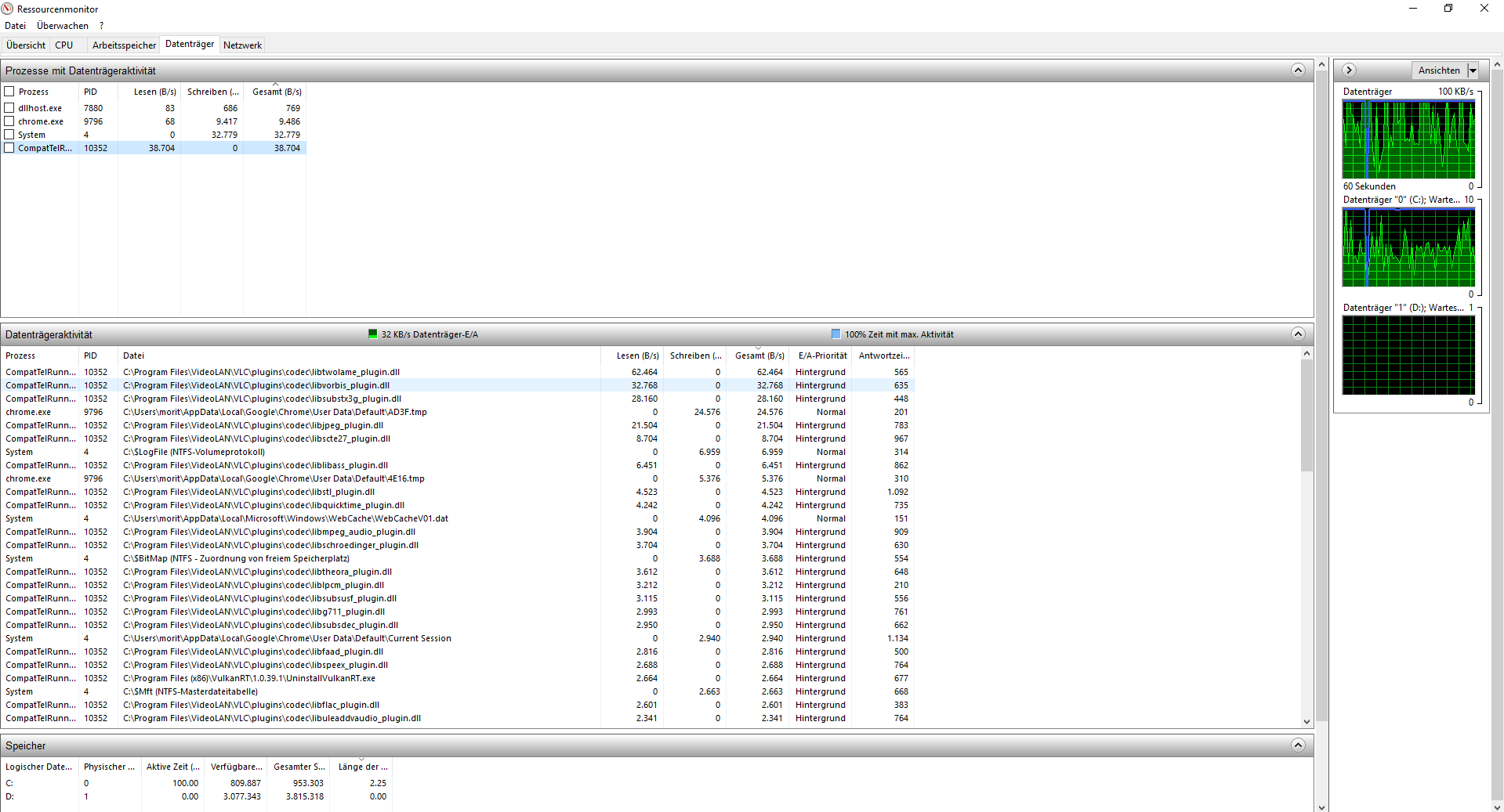

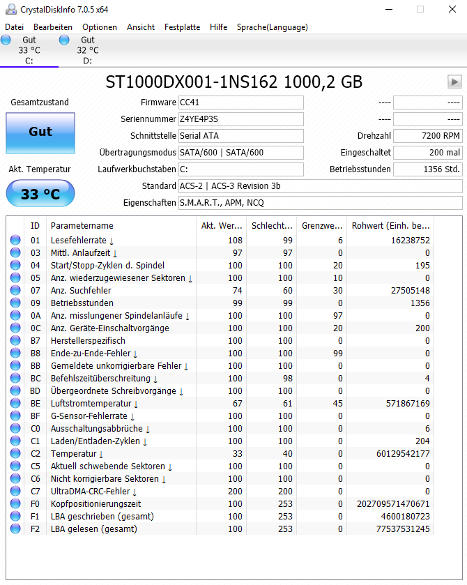

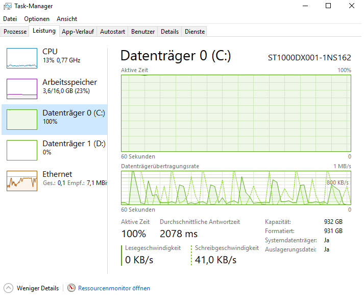

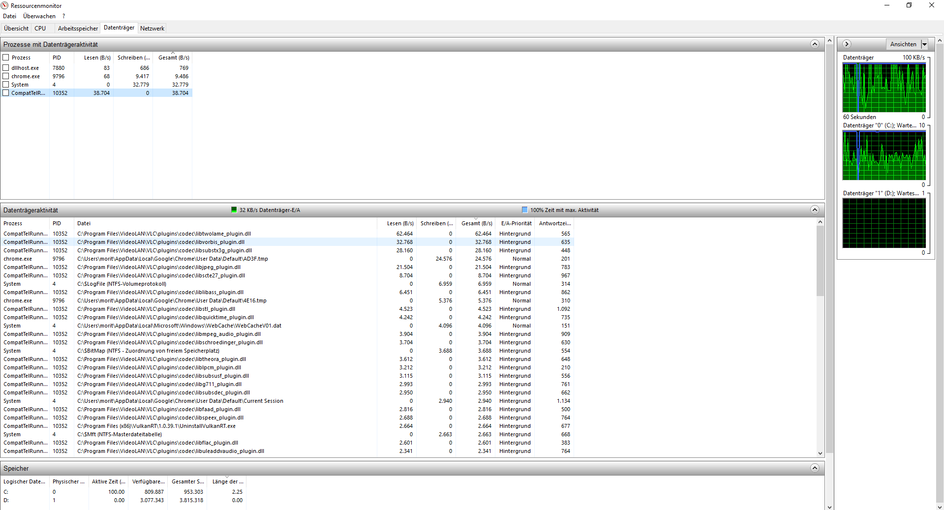

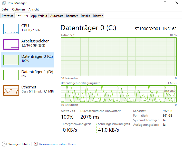

Hallo liebe Experten!
Ich habe seit einiger Zeit das Problem, dass trotz hervorragender CPU und RAM Auslastung über lange Strecken hinweg 100 Prozent Datenträgerauslastung meiner Systemfestplatte (ST1000DX001-1NS162) habe. Ich bin leider kein wirklicher Experte, habe mich jedoch die letzten Tage viele Stunden mit Recherche befasst. Ohne wirklichen Erfolg. Crystal Disk Info sagt, dass alles in Ordnung sei, weshalb ich nicht von einer Defekten Festplatte ausgehe (Siehe Screenshot). WD Data Lifeguard funktioniert irgendwie nicht richtig, jedenfalls hab ich es eine Nacht lang testen lassen, es sagt jedoch immer noch es werde noch 7 Tage brauchen. (Für 1GB) Vorallem nach Systemstart tritt die hohe aktive Zeit immer min 20 min lang auf. Schwebende Sektoren habe ich anscheinend 0, und ich weiß auch sonst nicht wirklich, woran es noch liegen könnte. Habe bereits von AVG Antivirus auf Avast gewechselt, das Problem tritt allerdings nach wie vor auf... Kennt irgendjemand noch einen anderen Ansatzpunkt, um zu suchen?
Anbei Screenshots vom Ressourcenmonitor, CrystalDisk und Taskmanager
vielen Dank im Voraus:
Moritz
Bei den Smart-Werten fiel mir der hohe Wert der Kopfpositionierungszeit auf.
Die Festplatte sollte mal defrakmentiert werden, wäre mal eine Maßnahme.
Wie voll ist die Festplatte ?
Hier könnte die Umstellung auf eine SSHD oder SSD deutlich etwas an Speed bringen.
Hallo!
Was genau bedeutet die Kopfpositionierungszeit?
Defragmentierung werde ich jetzt gleich mal machen, dass stimmt.
Von 930 GB sind 140 belegt, also echt nicht sehr voll...
Es geht ja weniger um allgemeinen Speed, als um die hohe aktive Zeit der Datenträgerauslastung. Es gibt Zeiten, da ist sie dauerhaft bei 0 bis 30 %...
Der Rohwert der Kopfpositionierungszeit ist hier ohne Bedeutung, es ist ein Seagatespezifischer geteilter auszuwertender hexadezimaler Rohwert,
dez 202709571470671 = hex B85D0000054F, informativer für den Endkunden ist der aktuelle Wert, hier 100, also optimal.
Das Problem ist Win10, du bist nicht der Erste und schon gar nicht der Einzige mit diesem Problem.

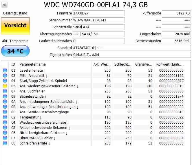

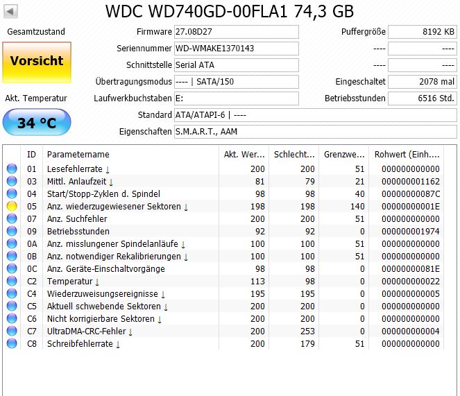

Bräuchte mal eure Einschätzung..
Danke schonmla vorab..
roterhund07 und DcJ, eure HDDs scheinen die von den Herstellern geplante Nutzungsdauer von 5 Jahren schon lange hinter sich zu haben, da sind einige wiederzugewiesene Sektoren keine Überraschung und es ist auch mit einem baldigen Ableben der Platten zu rechnen.
