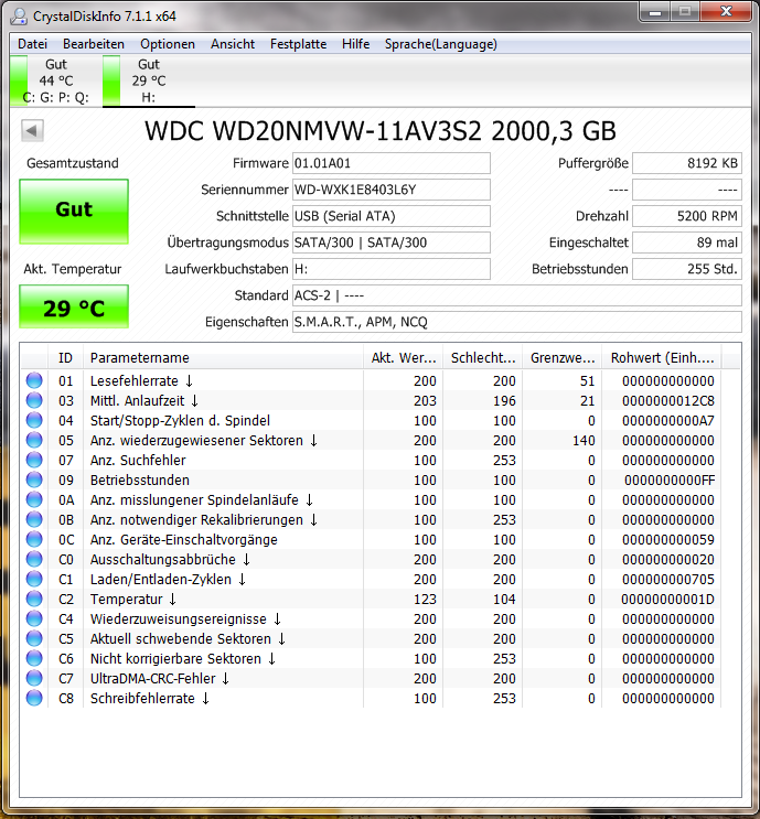

ich habe eine Frage zu meiner Western Digital My Passport Ultra 2TB Festplatte (SW-Version V1.022):
Gestern meldete sich Win 7 plötzlich mit dem Hinweis, dass die Festplatte überprüft werden muss. Hat mich direkt gewundert, da ich sie seit mehreren Tagen am Laptop habe, die Festplatte nicht ausgesteckt wurde und ich eigentlich penibel drauf achte, sie immer schön auszuwerfen, da alle wichtigen Sicherungen drauf sind.
Die Überprüfung habe ich dann per chkdsk mit /f /r durchgeführt, dabei wurden mir jetzt dann doch zu viele Fehler angezeigt, daher würde ich hier gerne kurz abklären, ob ich mir Sorgen machen muss oder ob das normal ist!? Die Info aus CrytsalDisk Info sieht eigentlich soweit ok aus (meiner Meinung nach). Das WD Drive Utilities Programm findet meldet beim Schnelltest keine Probleme.
Danke für die Hilfe.
Ausgabe chkdsk:
Die SMART Werte sind in Ordnung, es gab anscheinend Probleme mit dem Filesystem: 0xC00000A2 STATUS_MEDIA_WRITE_PROTECTED {Write Protect Error} The disk cannot be written to because it is write-protected. Remove the write protection from the volume %hs in drive %hs. Wohl weils um Sicherheitsbeschreibungen ging, das Problem hat chkdsk behoben.

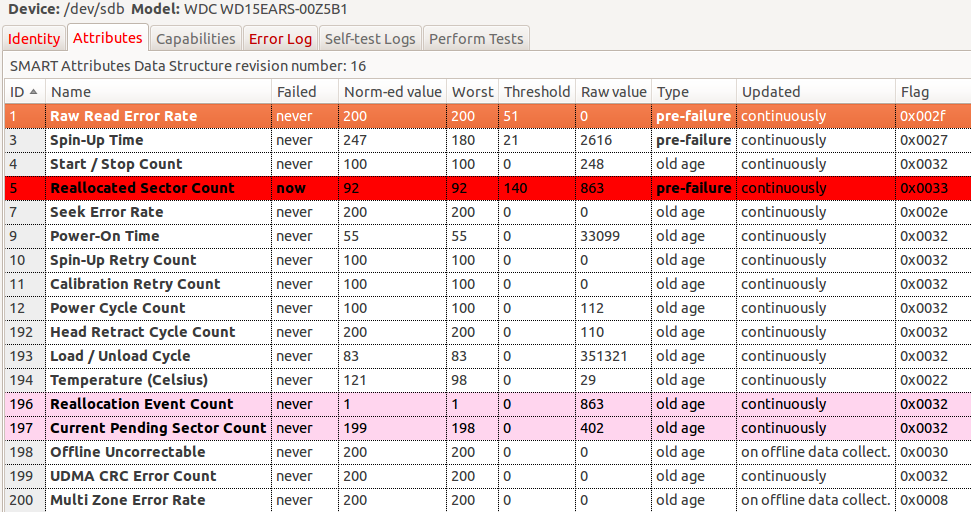

863 defekte Sektoren wurden durch Reservesektoren ersetzt, weitere 402 Sektoren können nicht gelesen werden, ob sie defekt sind und durch Reservesektoren ersetzt werden müssen zeigt sich erst nach dem nächsten Beschreiben selbiger.
Ich würde die ausmustern.

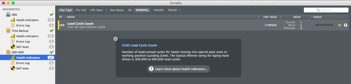

Hallo zusammen
Ich habe gestern bei meinem Mac mini 2011 die Original HDD gegen eine SSD WD Green ersetzt, die HDD weist folgende Werte auf:
Ausgelesen mit DriveDX ( MAC tool)
Können diese Werte Stimmen ?:freak:
193 Load Cycle Count 1'748'620
Angeblich halten 2.5" HDDs 300'000 - 600'000 aus ? dies ist ja mehr als das zwei fache vom Maximal wert..
Power on Power hat sie 18'596 also 25 Monate 24 Tage 20 Stunden.
Da der Aktuelle Wert vom Attribut 196 "Reallocation Even Count" schon auf 1 gefallen ist, dürfte der Controller der Platte keine Möglichkeit mehr haben weitere Reservesektoren zu verwalten, die Liste also voll sein. Obwohl es noch Reservesektoren gibt, können diese dann nicht genutzt werden. Die Controller der HDDs müssen ja auch verwalten welche Sektoren durch welche Reservesektoren ersetzt wurden um dann nicht doch den wegen Defektes ausrangierten Sektor anzusprechen.
DDD schrieb:
Sieht man irgendwo ob es noch reservesektoren gibt auf der Platte?
Man kann es etwa abschätzen, denn der Aktuelle Wert dürfte mal bei 200 begonnen haben, ist also bei 863 um 108 gefallen, fällt so etwa um 1 pro 8 Sektoren und damit würde es ungefähr 1600 geben, da es aber nur 863 Stellen in der Liste gibt wo diese Verwaltet werden, können nicht alle genutzt werden, wenn nicht ggf. mehrere Sektoren auf einmal ersetzt werden. Da hier die Anzahl der genutzten Reservesektoren genug mit der der Events übereinstimmt, wurde bei jedm Event nur je ein Sektor ersetzt.
Toby-ch, wenn ich die Werte richtig interpretiere, die Anzeige finde ich leider recht unübersichtlich, kommt die Warnung weil die Zahl der spezifizierten Load Unload Zyklen mit 1'748'620 deutlich überschritten wurde. Wenn die HDD von 2011 ist, wäre es Zeit sie zu wechseln, da sie dann ihre 5 Jahre geplanter Nutzungsdauer hinter sich hat, wobei HDDs auch altern wenn sie nicht benutzt werden und HDDs ohne Zulassung für den Dauerbetrieb auch nur auch 2400 Power On Hours pro Jahr ausgelegt sind. Die haben nach 2 Jahren 24/7 Betrieb dann mehr Betriebsstunden runter als in über 7 Jahren beim vorgesehenen Betrieb angefallen werden und erreichen daher oft keine 5 Kalenderjahre im Dauerbetrieb.
Die 1,5TB WD HDD von DDD hat auch schon 33099 Betriebsstunden runter, was den Stunden für 13,8 Jahre Nutzung so eine Platte entspricht, aber nur denen von 3,8 Kalenderjahren.

Ja könnte stimmen, vor allem da der Mac die HDD immer in den Standby haut nach 5 Min. Ich würde aber sagen installiere mal Windows und schau mit CDI erneut drauf. Die 300.000-600.000 sind garantierte Werte zwecks Garantie. Das ist bei bei SSDs die TBW - eine Garantiebeschränkung.
Load Unload ist nicht der Standby, der ist bei dem Attribut "4 Start Stop Count Life-span 1'219" zu finden, die Unloads sind das Parken der Köpfe und die machen die HDD in aller Regel von sich aus, ggf. kann man es über die APM Einstellung ändern.
