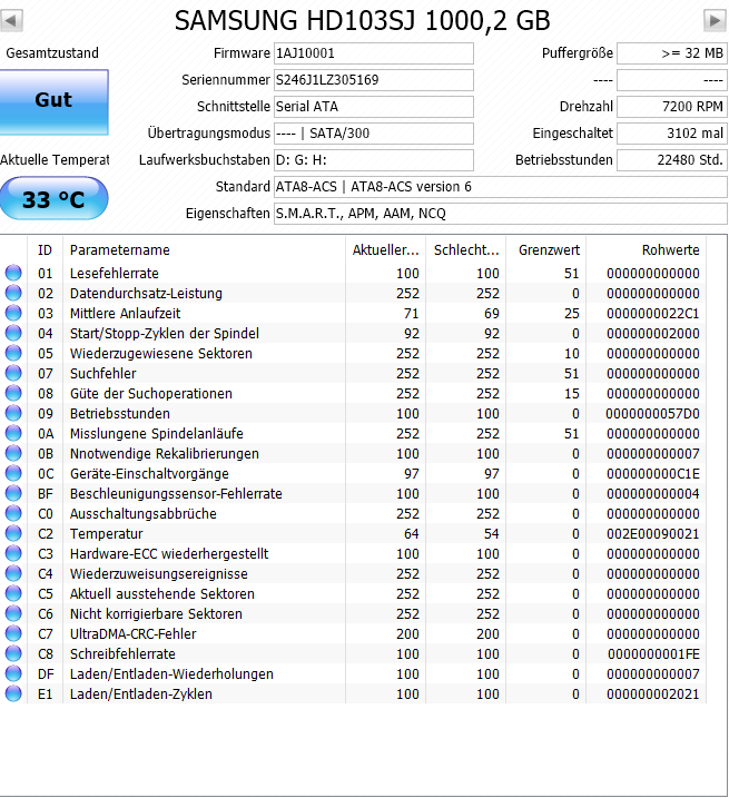

Da ist alles bestens bis auf die 0x232 = 562 Auslösungen des G-Sensors. Der hat also so alle 3 Stunden im Betrieb einen zu harten Stoß festgestellt. Gehe vorsichtiger mit dem Rechner um, stell den sicher auf und den Bass nicht so in dessen Nähe!

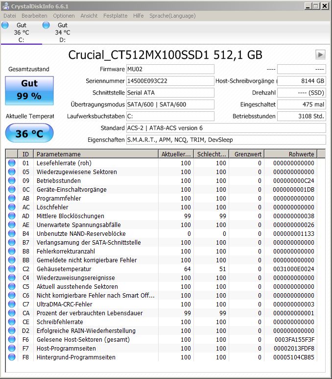

Es gibt SSDs und diese gehört dazu, die bei aktivem LPM nur die Zeit zählen in der die SATA Lane gepowert ist. Deaktiviere LPM und die Betriebsstunden werden wieder so gezählt wie man es von den anderen Platten kennt. Beobachte den Rohwert vom Attribut C7, es gibt möglicherweise ein Problem mit dem SATA Datenkabel.
Mr.Seymour Buds
Commodore Pro
- Feb. 2012
- 4.385
Okay. Danke für die Information. Sofern diese power-off Zeit nicht gezählt wird, und dies im Rahmen der normalen Funktionsweise der SSD geschieht, bin ich beruhigt.

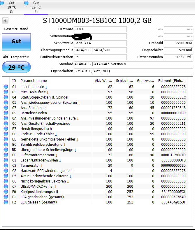

Okay,... sieben Jahre alte HDD 1TB.
Mein Problem ist dass sie auf einmal (seit einer Woche?) keine Schreibleistung mehr zusammenbekommt.
Wenn ich was (~10GB Datei) rüberschubse wird sie mit 10MB/s übertragen.
Habe nochmal mit CDM probiert und der bestätigt mir 130/10 sequentiell.
Bei CDI sehe ich irgendwie keine Probleme, außer die Schreibfehlerrate.
Ich habe vor einiger Zeit neue Platten hinzugefügt und die Ports getauscht, keine Ahnung ob das was ändert jedenfalls habe ich auch keine mehr frei.

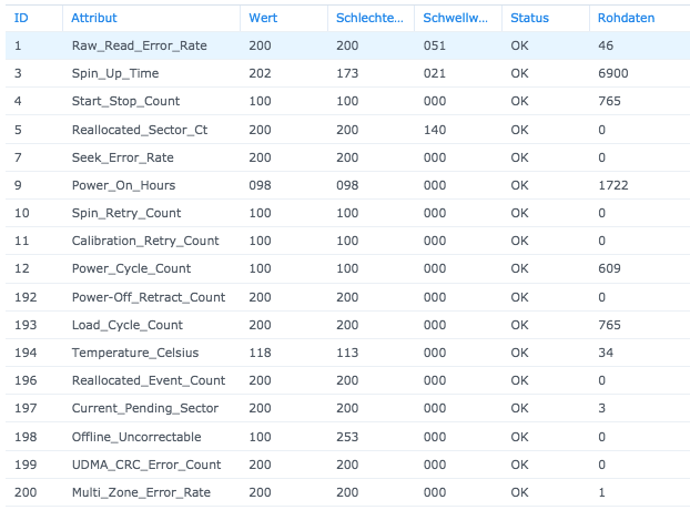

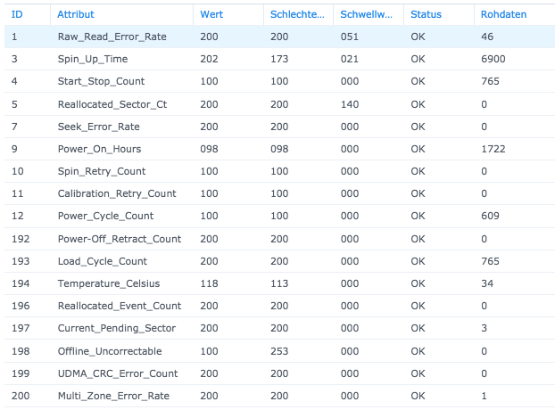

Hallo zusammen!
Ich habe in meinem NAS seit einigen Monaten eine WD Red mit 4TB im Einsatz. Vor kurzem ist das NAS nach einem Firmware Update nicht mehr gestartet. Erst ein Reset brachte das Nas wieder zum Laufen (FW wurde hierbei wiederhergestellt). In den Log-Meldungen waren einige Einträge mit Bad Sector Count zu finden. Meine Festplatte wird seitdem auch Orange (mit Warnung) angezeigt.
Hier mal die ausgelesenen Smart-Werte:
Ein vollständiger Scan der Festplatte blieb leider bei 90% stecken.
Wird WD die RMA mit diesen SMART Werten akzeptieren oder soll ich die Platte wirklich weiterverwenden (es erhöht sich der Raw Read Error Rate leider kontinuierlich)?
Danke!
Danke!
freibeuter
- Nov. 2010
- 252
Sicherung ist natürlich vorhanden. Maximaler Datenverlust bei plötzlichem Ausfall wären die neuesten TimeMachine Backups (unproblematisch).
Guter Tipp! Habe mich an WD gewendet.

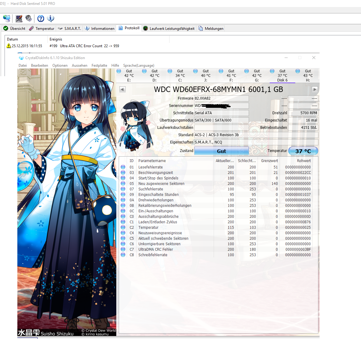

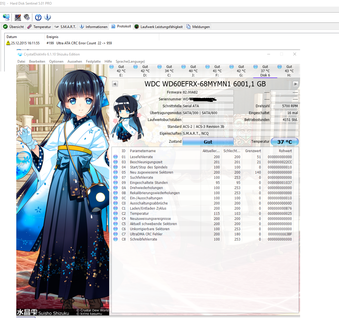

Aber achte auf den Rohwert von C7 (UltraDMA CRC Fehler), denn der ist relevant, nicht so sehr der aktuelle Wert. Wenn es ewig gedauert hat, könnte es an Kabelproblemen bei einer anderen Platte liegen oder auch an der Backplane des Hot-Swap Rahmens, die machen auch manchmal Probleme.

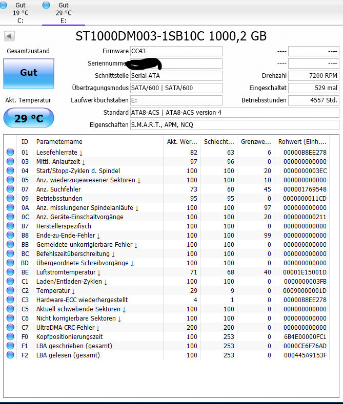

ich habe mir vor kurzem eine neue Festplatte gekauft, aber mir ist aufgefallen, dass die manchmal genauso laut ist, wie meine alte, die ich ausgetauscht habe.
Die Smart-Werte beruhigen mich auch nicht. Aber da ich nicht viel von verstehe, bitte ich euch mal die anzuschauen.

T
tibone89
Danke für deine Antwort.
Was mich an den Smart-Werten beunruhigte waren die schon niedrigen Error-Rates. Einer der Werte lag schon "nah" am Grenzwert.
