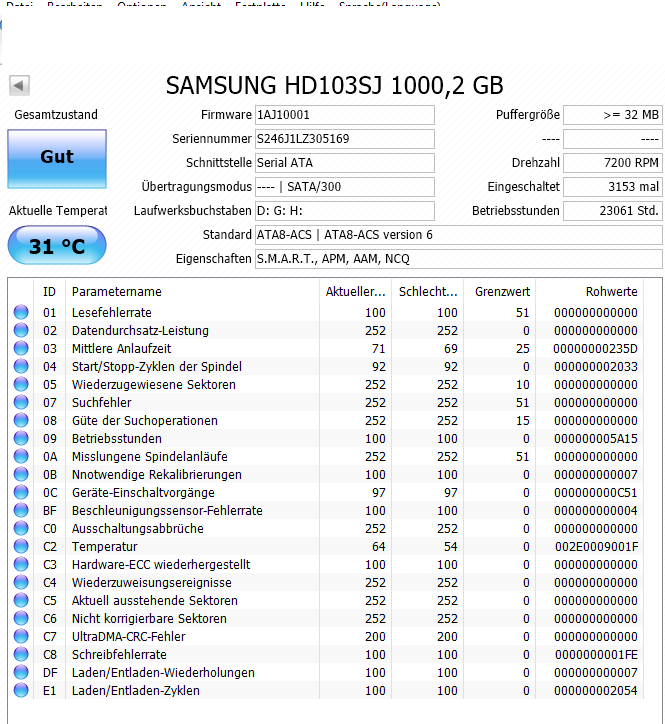

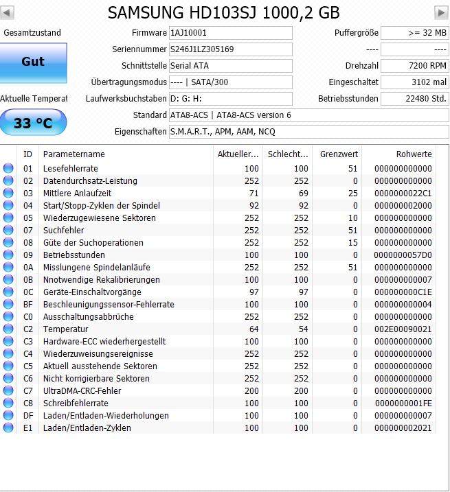

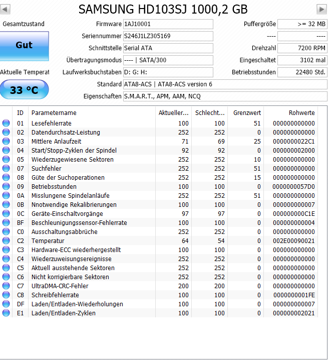

Hi, hab vor zwei Monaten die Ergebnisse gepostet und Holt meinte, dass die Werte mal beobachtet werden sollen.
Das Problem ist, dass sie nur mit 140/13 r/w arbeitet.
Die Werte passen doch noch?
Kann ich sagen, dass sie vorm Sterben liegt oder sind es halt Alterserscheinungen?
Da HDDs nur für eine Nutzungsdauer von 5 Jahren ausgelegt sind und Samsung seine HDD Sparte schon vor mehr als 5 Jahren an Seagate verkauft hat, dürfte sie diese 5 Jahre rum haben. Aber keiner der nicht optimalen Werte hat sich verschlechtert, es gibt immer noch 7 Rekalibrierungen und genausoviele Laden/Entladen Wiederholungen und die 4 Auslösungen des G-Sensors. Auch gibt es weder schwebende noch wiederzugewiesene Sektoren, also keine Ausfallerscheinungen. Ausfallen kann sie trotzdem jederzeit und nicht nur HW Ausfälle können zu Datenverlust führen, ein Backup alle wichtigen Daten auf einem Medium welches in einem anderen Gehäuse als die HDD steckt, ist also immer und auch bei der HDD Pflicht, wenn man die Daten nicht verlieren möchte.

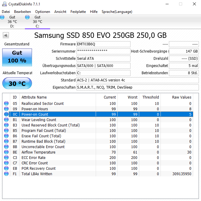

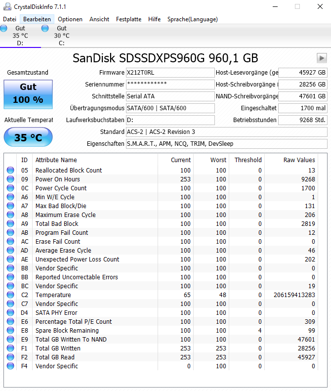

Guten Abend,
könnte eventuell jemand so freundlich sein und mir eine Einschätzung bezüglich der Gesundheit geben?
1. SanDisk Extreme PRO knapp 3 1/2 Jahre alt.
2. Samsung 850 EVO heute erhalten.

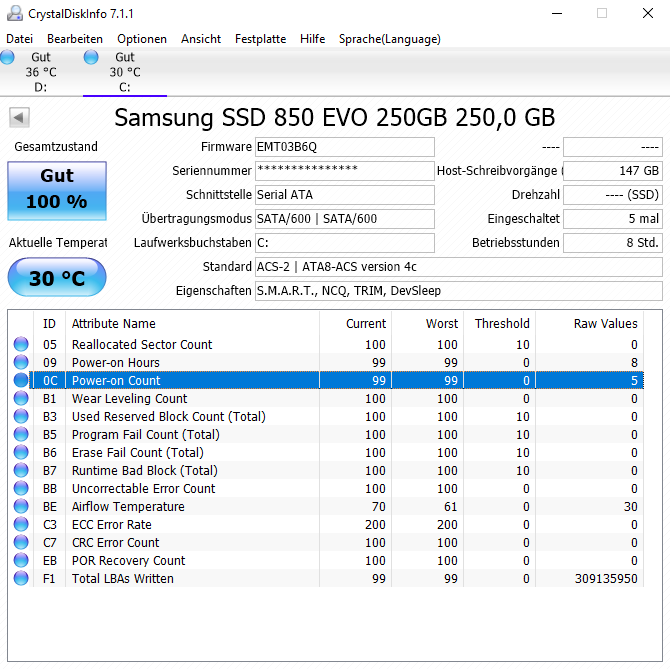

Bei der Samsung 850 EVO macht mich der Wert "Total LBAs Written" stutzig.
Ich bedanke mich schonmal im voraus.

Rumblejunkee, die 850 Evo hat 147GB geschrieben, wie man oben im Bild auch sieht. Die Einheiten der Rohwerte ist nicht immer einheitlich, bei der 850 Evo werden dort LBAs, also Einheiten von 512 Byte angezeigt, bei anderen wie Deiner SanDisk sind es GB.
Die NANDs der SanDisk haben zwischen 1 und 206 P/E Zyklen runter, durchschnittlich sind es 46, also nicht viel, sondern eher fast nichts. Das NAND Blöcke wurden ausrangiert, was an den 12 Programmierfehlern gelegen haben dürfte. Bei 202 unerwarteten Spannungsabfällen kann das schon mal vorkommen und 202 unerwartete Spannungsabfälle sind zwar nicht ganz wenig, liegen bei 1700 Einschaltungen noch im Bereich den man als normal ansehen kann. Der Zustand ist also gut und die SSD sollte noch sehr lange weiterverwendet werden können.

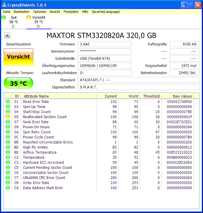

Hallo, gibt meine HDD langsam den Geist auf?
Sie wurde im PC vom BIOS nicht mehr erkannt, als USB-Platte läuft sie (noch).
MAXTOR STM3320820A 320,0 GB
Ich bedanke mich schon mal im Voraus...
Mattib

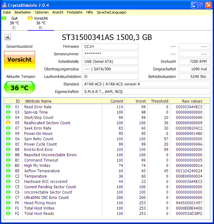

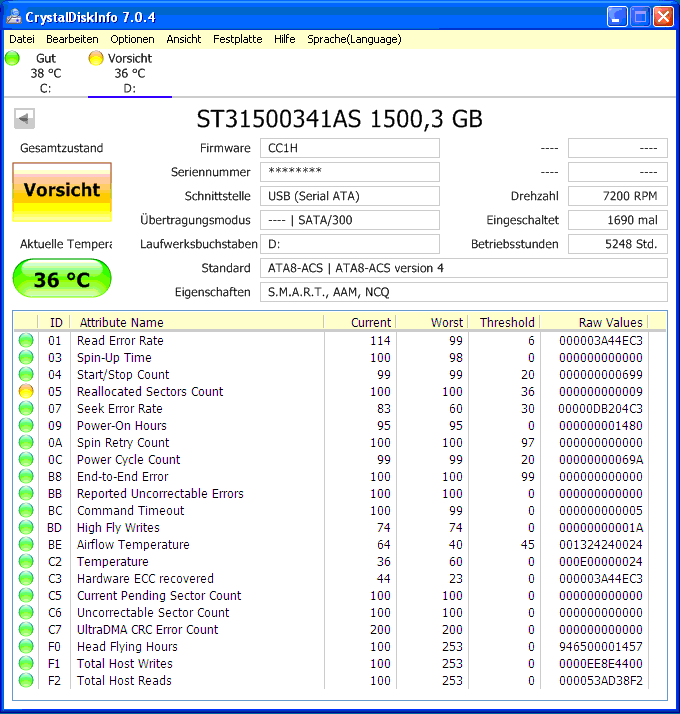

Hallo nochmal,
diese Seagate? ST31500341AS 1500,3 GB sieht auch nicht gut aus, oder?
Mattib
Sie hat schon ein paar defekte Sektoren, ich würd das auf jeden Fall beobachten und wenn das weiter steigt die Platte ausmustern.
Bei dem nicht erkennen würd ich auf ein Problem mit dem Kabel tippen, das C7 Attribut zeigt viele CRC Fehler an (wobei man da leider nicht sagen kann wann das passiert ist, wäre aber naheliegend das es mit dem aktuellen Problem zusammenhängt). Häng sie doch mal mit einem neuen Kabel nochmal intern rein ob sie dann erkannt wird.
Die Maxtor sollte Angesichts ihres Alters, geringer Kapazität und der hohen Fehleranzahl in den Ruhestand versetzt werden.
Neben den erwähnten 2.644 CRC Fehlern fallen insbesonderes die 45.428.202 Hardware-ECC Korrekturvorgänge auf, bei "nur" 41.590.624 Lesevorgängen, also 3.837.578 mehr Korrekturen als Lesevorgänge, das sind wenig vertrauenerweckende Zeichen.
