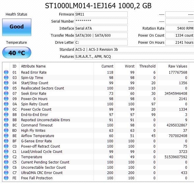

Ich habe noch ein zweites Sorgenkind. Auf meinem (älteren) Laptop ist unter Win 10 die Festplatte permanent zu 100% ausgelastet. Die Ultra DMA-Errors lassen ja auf ein Problem beim Festplattenkabel schließen...aber wie tausche ich das beim Laptop...ist ja nur ein steck-kontakt...? Oder könnte die Auslastung doch eine andere Ursache haben?
Neben den 433 CRC Fehlern gibts auch 8 Suchfehler, 3 Ende-zu-Ende Fehler (Fehler im Platteninternen Datenpfad) und 37 Schreibfehler (High Fly Errors).
Für 2.141 Betriebsstunden traurig. Zu den CRC Fehlern: hier müsste eine Zeitlang beobachtet werden ob die Anzahl weiter steigt.
Ich würde diese Platte durch eine SSD ersetzten, die sind einfach robuster, gerade in Notebooks.
Der Laptop in dem die Platte steckt, ist neue Hardware eher nicht mehr wert...werde den irgendwann ersetzen. Platte ist genau 4 Jahre alt (stichtag gestern) und ich sehe gerade...auf amazon 5 jahre garantie. Rechtfertigen die Werte einen Tausch...?
Ja, alleine die 3 Ende-zu-Ende Fehler rechtfertigen den Tausch, da hier auch der Aktuelle Wert den Grenzwert schon unterschritten hat, was ein Beleg für einen schlechten Zustand ist, nur wertet CrystalDiskInfo dieses Attribut leider nicht aus. Früher war es mal so, aber leider gibt es eine ganze Menge SSDs bei denen unsinnigerweise ab Werk einige Attribute einen Aktuelle Wert von 0 haben und wenn man der alten Regel folgen würde das der Zustand schlecht ist wenn der Aktuelle Wert den Grenzwert erreicht oder unterschritten hat, würde es für die alle einen Fehlalarm geben.

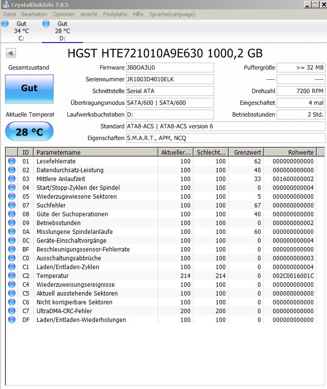

Guten Morgen Forum,

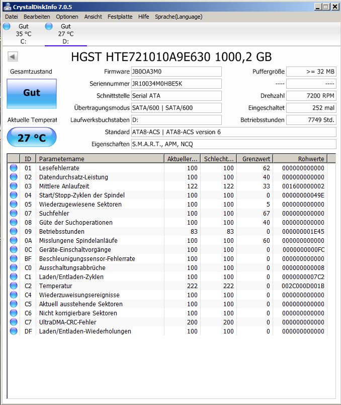

ich habe seit gestern Abend ein Problem mit einer HGST 1 TB 2,5 Zoll HDD.
Die Platte scheint vereinzelt sehr langsam im Ansprechen und hat Aussetzer, die zb die korrekte Ausführung des Explorers verhindern ("not responding"). Auch Windows konnte nicht korrekt heruntergefahren werden und es war ein Hardreset notwendig (im Windowsanmeldebildschirm konnte ich dann richtig herunterfahren).
Auch Zugriffe auf Dateien und Verzeichnisse sind langsam. Nicht immer, aber auch heute hatte ich bereits solche Fälle.

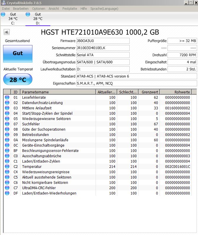

Die HDD wird nur als Zwischen- und Backupspeicher verwendet. Hier der Crystaldiskinfo Screen:
Laut Screen sind alle Werte grün, aber das passt nicht mit dem Verhalten der HDD zusammen. :/
Mit nur ~7.800 Betriebsstunden wäre ich auch enttäuscht von dem Hersteller, denn die HDD ist angeblich für Dauerbetrieb geeignet und hat wenn ich es richtig im Kopf habe vor einigen Jahren ~70-80 Euro gekostet. Ich hab hier auch Platten mit über 20.000 oder 30.000 Stunden....

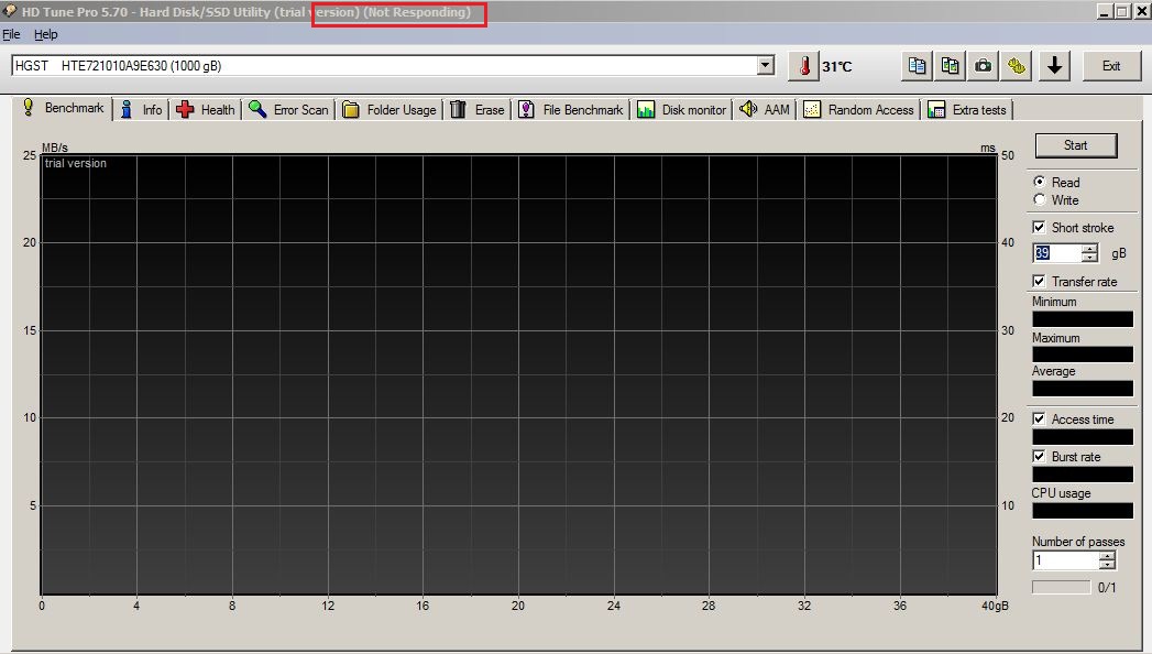

Wollte gerade den Benchmark von HDTune laufen lassen.
Ich glaube die Platte hat ihre Nutzungsendzeit erreicht. :(
Alles neu macht der Mai. Geklont, getauscht und für "gut" befunden. :)
Wobei mir an den Werten nichts negatives auffällt. Denke das war eher ein SW als ein HW Problem.
@Cool Master
ich habe die Platte ja noch. Sie wurde nicht gleich mit dem Vorschlaghammer zerschlagen ;) . Ich werde sie am Wochenende in einem externen Gehäuse auf Herz und Nieren testen.
Wobei ich dazu sagen muss das nun mit der Ersatz HDD keinerlei Lags or ähnliches vorkommen. Wo soll es dann ein Softwareproblem sein? Das ist mir nicht klar.
Gut Frage evtl. hat sich das OS einfach wegen der HDD verschluckt. Mein Tipp wäre mal die HDD richtig zu formatieren und danach noch mal testen weil wie gesagt die Werte sehen super aus.
