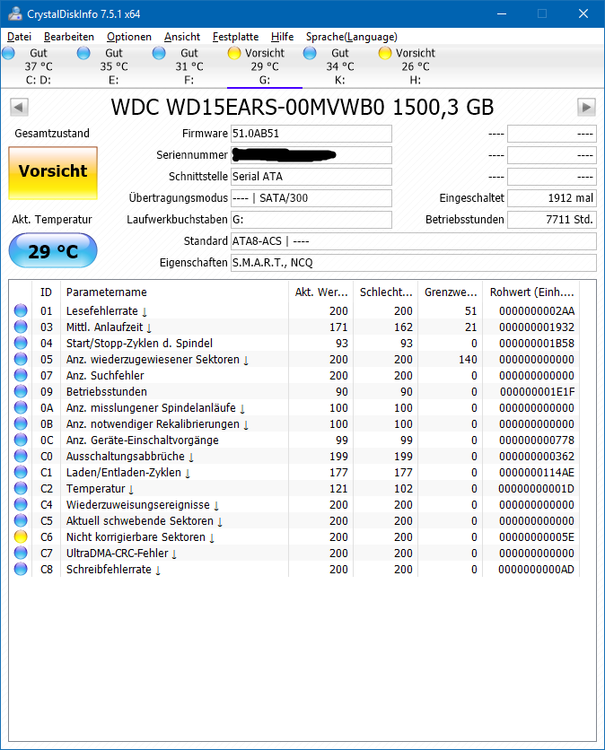

Meine ehemals interne WD Green 1,5 TB habe ich in ein Gehäuse gesteckt, aus den damals schwebenden Sektoren sind jetzt nicht korrigierbare Sektoren geworden:

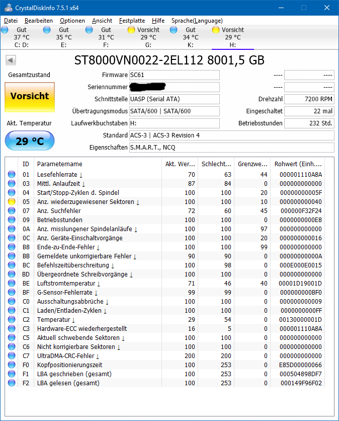

Meine Backup-HDD, eine Seagate Ironwolf 8 TB, erst im Januar gekauft, bereitet ebenfalls Probleme:
Zusätzlich zur Meldung von CDI habe ich noch ein anderes Problem, und zwar wird die HDD sehr heiß. Als ich gestern das Backup laufen ließ, hatte sie nach einer Zeit 53°C erreicht, das kommt mir sehr viel vor. Das Gehäuse war auch sehr heiß. Die Raumtemperatur betrug 24-25°C, also nicht außerordentlich hoch.

Die IronWolf hat eine ganze Menge G-Sensor Auslösungen und wurde offenbar nicht immer mit ausreichender Sorgfalt behandelt, was man bei USB Platte leider öfter sieht. Die WD ist vermutlich schon über 5 Jahre alt und hat daher ihre geplante Nutzungsdauer dann schon hinter sich.
Ok dann werde ich die WD Green in Rente schicken.
G wie Gravity, also Bewegung? Das würde mich wundern, die Platte liegt eigentlich nur rum, mehr als ein- und ausschalten tu ich sie nicht. Sollte ich sie dennoch austauschen?
Was meinst du zur Temperatur?

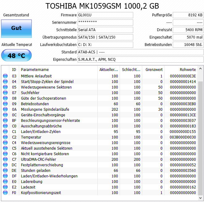

wenn es nach der beschleunigungssensor-fehlerrate meiner hdd (3e07) geht, müsste ich sie schon lange verschrottet haben.
die werte von bf genieße ich mit vorsicht.
Der löst ab einer bestimmten Beschleunigung aus.
Ist vielleicht ein Bass in der Nähe oder ist sie nicht fest im Gehäuse verschraubt? Dann können die Kopfbewegungen reichen um den G-Sensor auszulösen wenn die HDD dann jeweils selbst ein wenig in Bewegung gerät.
So viele sind es nun noch nicht, mit scheint der Wert auch immer um 8 zu steigen, also logische 512 Byte statt physikalischer 4k Sektoren zu zählen. Wenn die Anzahl künftig nicht weiter steigt, dann sehe ich keinen Grund die HDD zu wechseln, die haben ja extra Reservesektoren um defekte Sektoren ersetzen zu können. Man sieht den Werte ja nicht an was genau die Ursache ist, aber es muss kein kritischer Fehler sein der zum baldigen Ausfall führt, die kann auch noch jahrelang so weiter laufen. Nur wenn der Wert recht schnell steigt, dann muss man mit einem baldigen Ausfall rechnen.
Die war maximal 54°C, die ist aber bis 60°C spezifiziert und damit lag die Temperatur immer noch im grünen Bereich. Die Temperaturen sind bei den USB Gehäusen ja oft ganz schön hoch.
Das kann man so nicht sagen, die G-Sensoren sind in aller Regel empfindlicher als die HDD selbst, man kann also nicht sagen ib die HDDs bei einem Stoß oder Vibrationen die den G-Sensor ausgelöst haben, dann auch wirklich Schaden genommen hat.
Wie alle Werte muss man diese eben auch richtig interpretieren und wenn eben eine HDD nach recht geringer Zeit und wenigen Betriebsstunden schon wiederzugewiesene Sektoren und viele G-Sensor Auslösungen hat, dann besteht eben der Verdacht das die Stöße die Ursache für die defekten Sektoren waren.
Verschraubt ist sie richtig. Einen Subwoofer habe ich tatsächlich im Zimmer stehen, der läuft aber fast nie volle Pulle. Die Platte selbst läuft ja auch nur alle 1-2 Wochen mal für ein paar Stunden.
Ok dann werde ich das beobachten. Welcher Wert ist denn ausschlaggebend, der aktuelle oder der Grenzwert?
Super danke, dann brauch ich mir zumindest darum keine Sorgen zu machen.
Absolut unnötig, die Platte ist nach den Werten nahezu neuwertig. Unkorrigierbare Sektoren sind kein Problem.
Was machen unkorrigierbare Sektoren? Sind das nicht Bereiche auf der Festplatte, die nicht mehr beschrieben werden können?
C5 und C6 zeigt Sektoren die nicht gelesen werden können.
C6 sind schwebende Sektoren die bei Plattenselbsttests gefunden wurden (C5 wird während des Leseversuchs festgestellt).
Hier sind auch leere Plattenbereiche betroffen, im Gegensatz zu C5, das ausschließlich bei Sektoren mit Daten vorkommt.
Vielleicht muss er gar nicht vole Pulle laufen um die HDD vibrieren zu lassen. :D
Der Rohwert, also die Spalte ganz rechts von CDI.
Doch beschrieben können sie werden, nur können die Daten dort nicht mehr korrekt gelesen werden. Es ist im Grunde das Gleiche wie die schwebenden Sektoren, nur wurden diese eben im Gegensatz zu den schwebenden Sektoren (noch) nicht vom Host gelesen.

Schreibt die HDD Daten auf die unkorrigierbaren Sektoren oder lässt sie die aus? Ich habe die Platte nämlich neu formatiert und würde die Daten wieder zurückspielen. Nur wenn sie dann evtl nicht mehr korrekt lesbar sind, ist die HDD unbrauchbar.
Sollte ich bezüglich der wiederzugewiesenen Sektoren bei der Ironwolf irgendetwas unternehmen oder einfach ignorieren?
==>AUDI<== schrieb:
Man warum immer die komplizierte Spalte... Dann kann ich im Prinzip nicht mit einem Blick kontrollieren, ob sich der Wert erhöht hat oder?
Dann lass Dir die Rohwert dezimal anzeigen, die Option gibt es ja doch auch bei CDI. Bei einigen Attributen macht dies keinen Sinn, aber bei dem ist das egal.
Die Platte ja, aber vielleicht hat das Filesystem diese schon als defekt ausgeblendet, dann würden sie praktisch doch nicht überschrieben werden, außer Du machst ein Vollformat oder chkdsk /b (bei /b werden auch die als defekt ausgeblendeten Cluster neu geprüft). Oder sie liegen gar nicht im Bereich der Partition, sondern z.B. am Anfang der Platte, dann würde nur z.B. ein CLEAN ALL mit Diskpart diese überschreiben.
Behalte halt den Wert (Rohwert) im Auge, wenn der in kurzer Zeit deutlich steigt, dann dürfte es bald zum Ausfall kommen. Ein Backup aller wichtigen Daten sollte man ja sowieso immer haben.
