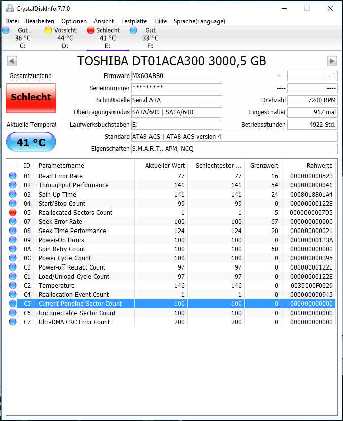

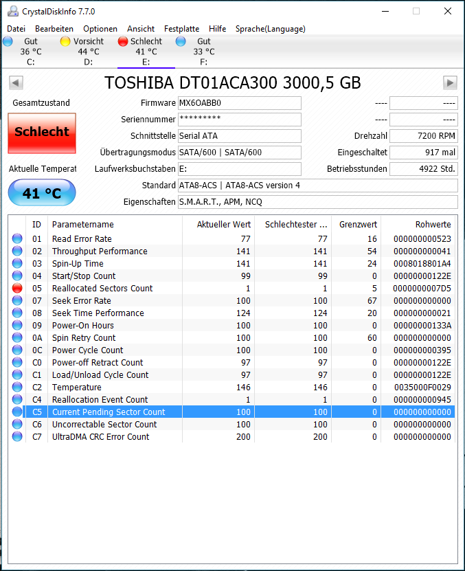

Guten Abend!
Ich habe seit kurzem das Problem dass eine meiner Festplatten bei Datenübertragungen sehr langsam wird. Sie fängt bei ca. 145 MB/s an und fällt innerhalb von wenigen Sekungen auf 1MB/s und teilweise sogar darunter.
Anbei der Screenshot von CDI. Ich bin dankbar für jede Hilfe und hoffe ich habe nichts wichtiges vergessen.
€dit:
Von C: auf Problemfestplatte (E:) schreiben geht sehr schnell. Je nach Dateigröße zwischen 100MB/s und 450MB/s. Keine wirklicher Leistungsabfall.
Von Problemfestplatte (E:) auf C: findet das oben benannte Problem statt.
€dit2:
Falls jemand zwar keine Lösung hat, aber einen Tipp wie ich die Daten von der Platte bekomme ohne meinen Rechner einen Monat laufen lassen zu müssen, wäre ich dafür auch sehr dankbar.
D: und E: haben Probleme
Hast du die Daten schon gesichert ?
D: ist gesichert. Von E: bekomme ich das Zeug nicht mehr runter >.<
Die Übertragungsgeschwindigkeit liegt bei quasi null.
Ideen zur Datenübetragung?
Hast du ein Backup mit Boot CD / USB Stick auch schon versucht ? (Acronis, Aomei, etc.)
Oder ne Linux Live DVD ?
Hab es bereits über Ubuntu probiert. Dort hatte ich die selben Probleme. Werde mir jetzt mal noch ein AcronisStick erstellen. Danke für den Hinweis, hätte ich nicht dran gedacht

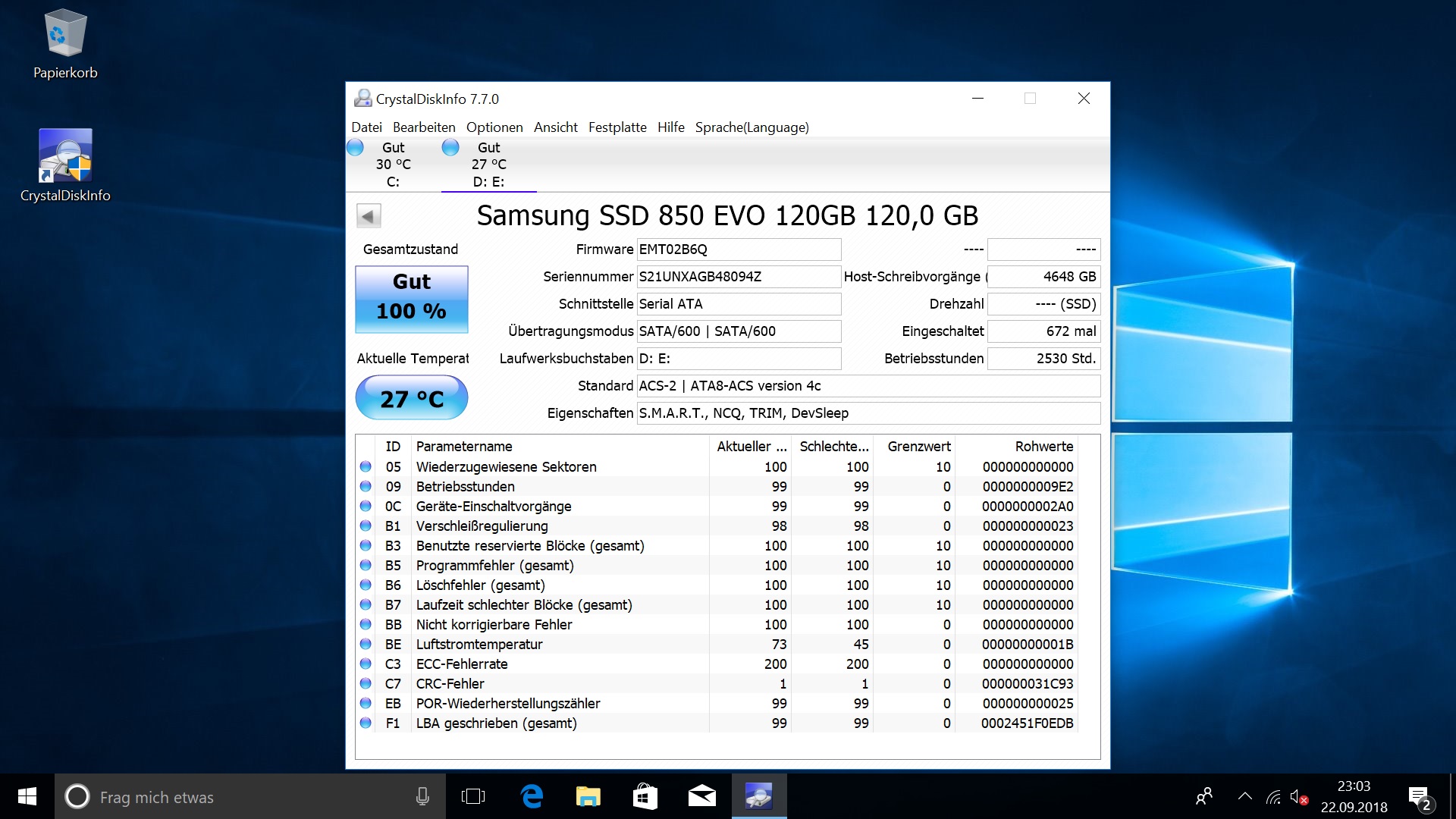

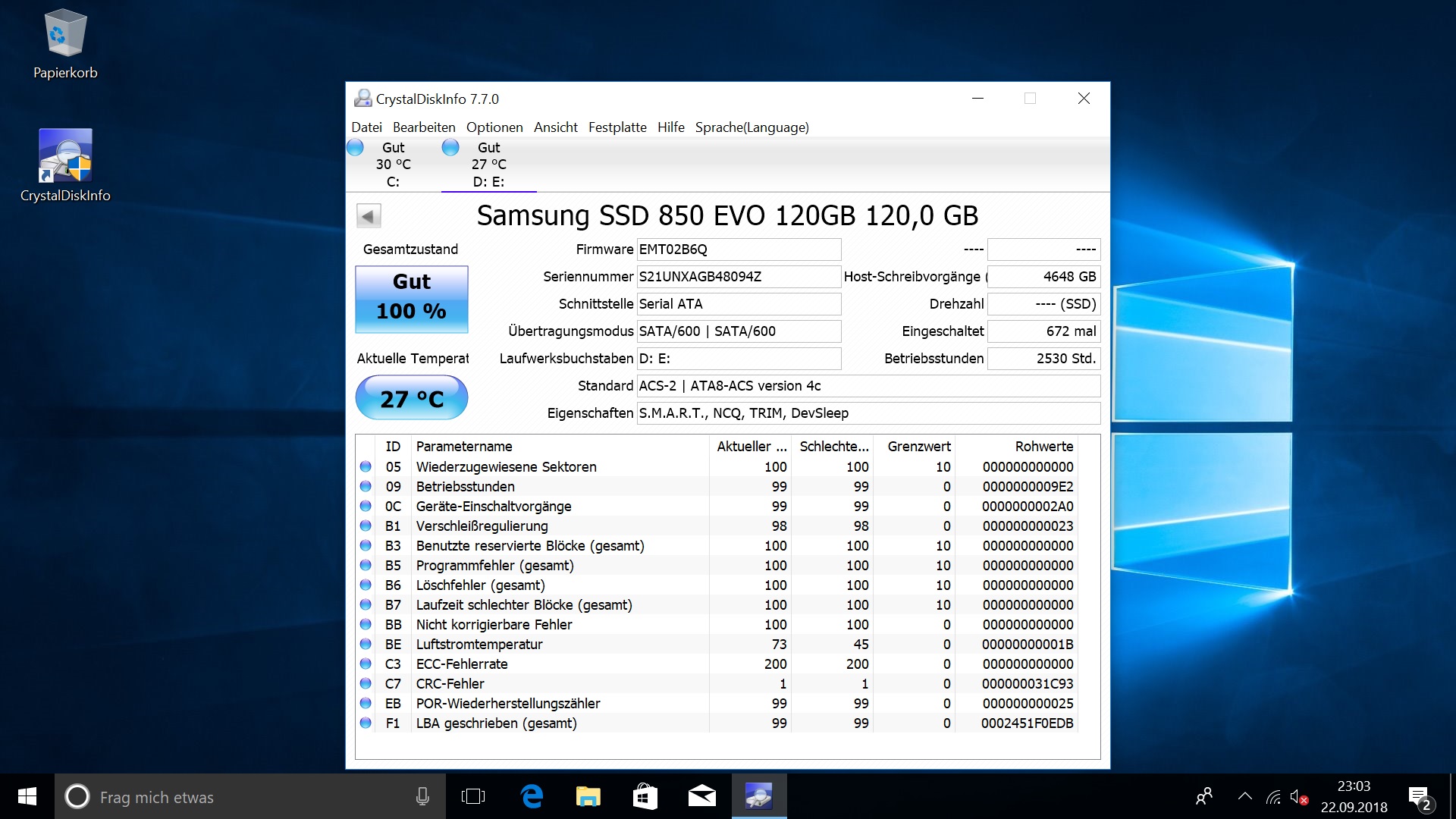

@Holt, hattest (wieder mal) Recht. Hab vorhin im Handbuch gelesen, dass der SATA-0-Port nicht aktiv ist wenn m.2 am Board hängt. Sowas soll man wissen, wenns in ner kleinen Klammer steht.
Unabhängig davon, anbei mal Crystal Disk Diagnose der Systemplatte (Samsung Evo 840 120 GB), die Ende August im PC war als dieser auf einmal abgestürzt ist. Hab die m.2 neu aufgesetzt und werde diese jetzt erstmal benutzen. Wäre trotzdem interessant was letztlich der Auslöser war. Wird später mal noch den RAM- Test machen.
Mit Samsung Magican prüfen auch, wegen neuer Firmware und Performance Restauration
Ne Menge CRC Fehler - Kabel prüfen gegeben falls tauschen
Schaut gut aus (lasse die Wiederzuweisungsereigbnisse mal außer acht ?)

smonkey schrieb:
Guten Abend!
€dit:
€dit2:
@smonkey
Hey, darf ich mal fragen, was du mit der Platte gemacht hast? Wenn ich das umrechne komme ich in etwa auf 205 Tage Dauerbetrieb (das ist nicht viel).

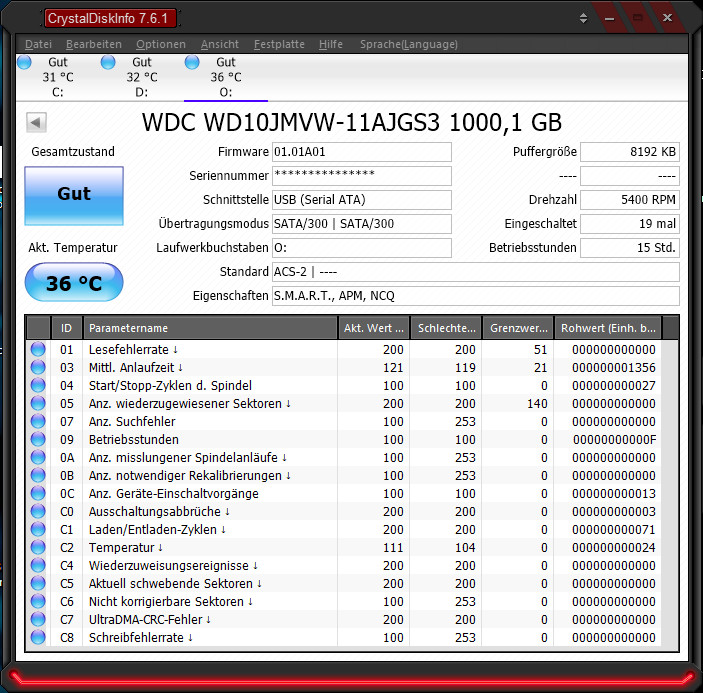

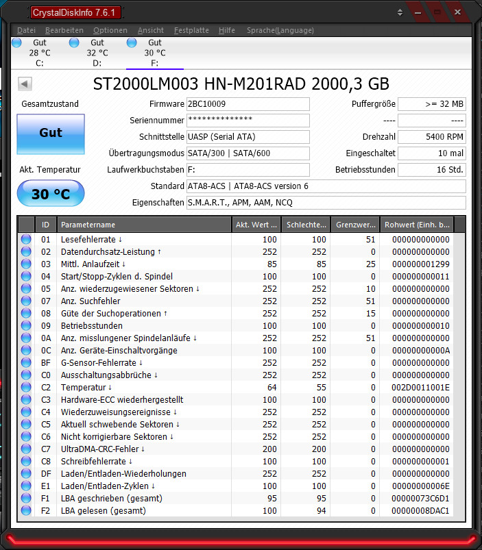

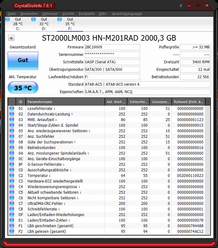

hi
ich habe hier zwei externe HDDs, die ich als backup platten benutze. Hab sie vor ca. 2 Jahren gekauft und mit daten beschrieben: seitdem liegen sie im schrank. Könnte jmd. einen blick auf die SMART werfen werfen?
Es ist eine WD Passport mit 1TB (2,5 Zoll) und eine Seagate mit 2TB (2,5 Zoll). Beide Platten habe ich auch mit dem Befehl chkdks d: /f /r (oberflächenscan) geprüft und dann nochmal die SMART werte ausgelesen.
Besten Dank!
WD_passport_1TB_SMART_before_chkdsk.jpgWD_passport_1TB_SMART_after_chkdsk.jpgseagate_2TB_SMART_before_chkdsk.jpgseagate_2TB_SMART_after_chkdsk.jpg
Das schaut alles gut aus. Aber bei nur zweistelliger Stunden, sollte es ja auch nicht anders sein
Den Befehl chkdks d: /f /r wende ich bei guten HDD`s (keien wiederzugeweisene oder schwebenden oder unkorrigierbaren Sektoren) nicht an - das stresst die HDD doch etwas und dauert sehr lange. das /r lasse ich da weg.
Reaktionen: NRJ

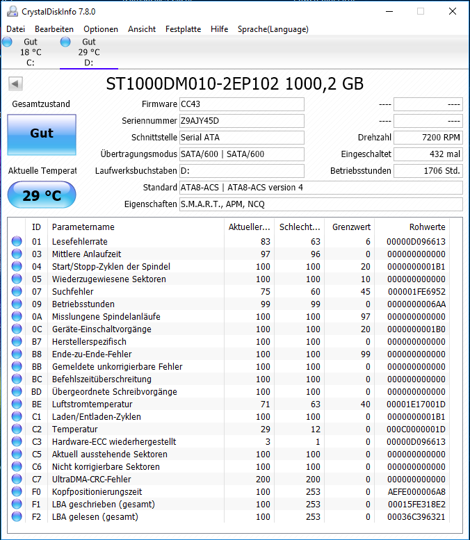

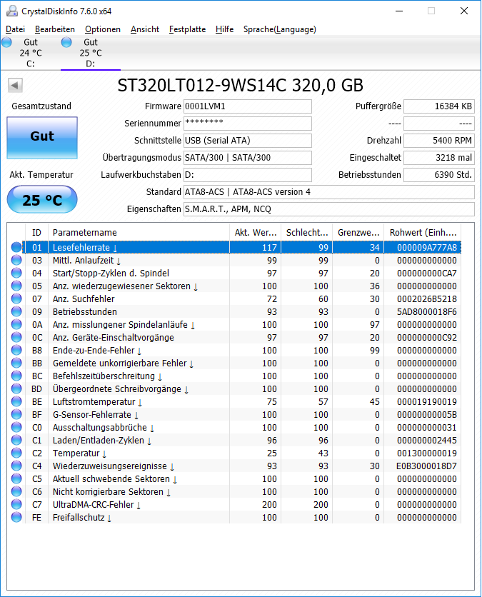

Da ich gerade ein paar Probleme mit meiner HDD habe (siehe "HDD defekt?" Post), würde mich mal eure Meinung zu den Werten interessieren.
Danke
Andi
Da sehe ich nix schädliches
Ein CHKDSK D: /F kann nicht schaden mMn.

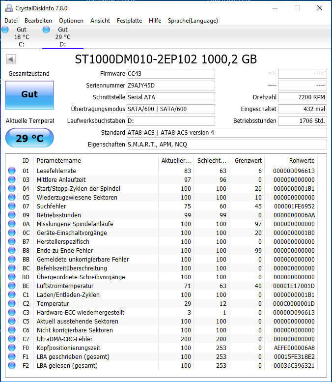

Hallo. ich wollte euch bitten, mal über die Werte meiner HDD + SSD zu schauen. Die machen keine Probleme, aber da ich unerklärliche Probleme mit dem Rechner habe (schaltet ab nach längerer Zeit online Vido schauen), wollte ich ALLE Komponenten mal checken. Danke.
