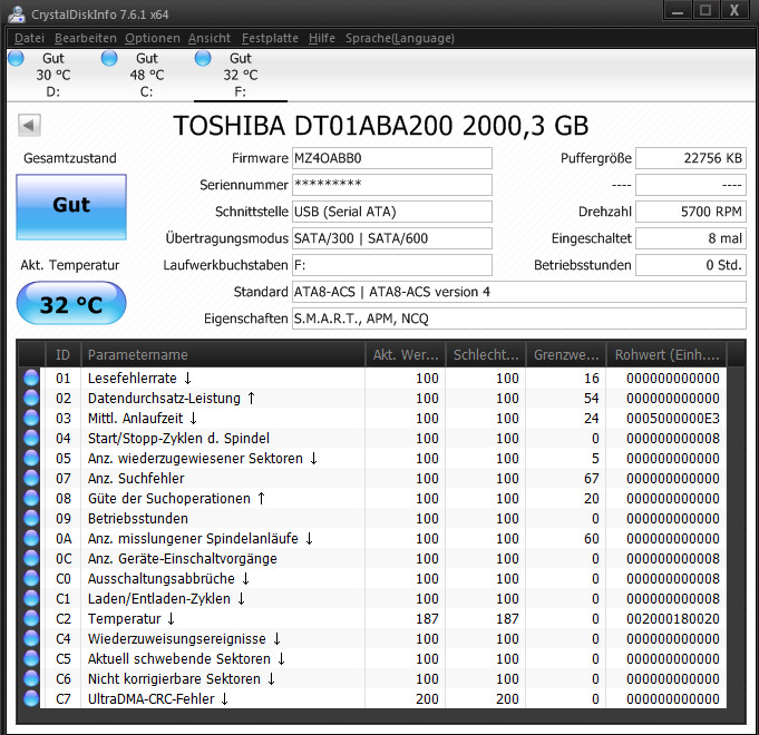

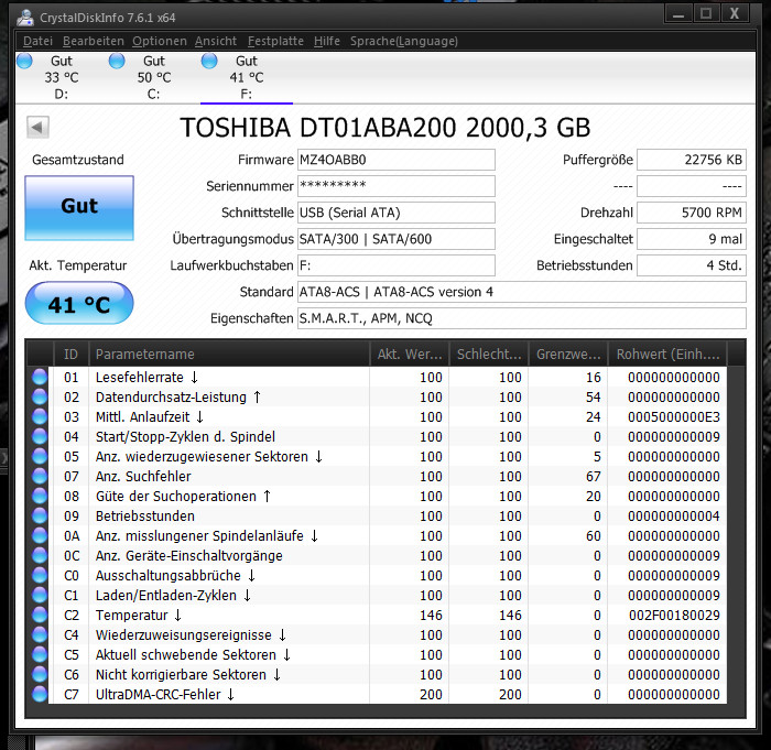

Hab heute eine neue Toshiba Canvio 3,5 Zoll und 2TB von amazon.de bekommen.
Ich hab sie gleich an meinen laptop angeschlossen um sie zu prüfen:
1. SMART-werte ausgelesen (1st_smart.jpg)
2. oberflächentest ausgeführt (chkdsk F: /F /R /V)
3. wieder SMART-werte ausgelesen (smart_nach_chkdsk.jpg)
Ist die HDD OK?
besten dank im voraus!
