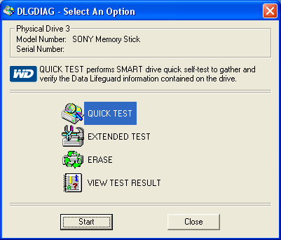

Data Lifeguard Diagnostic for Windows - https://support.wdc.com/downloads.aspx?DL
ERASE - FULL beschreibt alles mit Nullen - danach muss die HDD initialisiert werden. Hat auch schon manche HDD vebessert.

Weil das (vor allem bei WD HDD`s) in der Lage ist manchmal eben HDD`s zu "reparieren" auch
Habe gerade einen mehrfach gescheiterten Löschversuch mit PowerMax 4.23 hinter mich gebracht. Die HDD ist schon ziemlich angeschlagen - CDI kommt später
Mhh. Ich kenne das Tool nicht, aber schätze mal es bezieht da auf implementierte Checkdisk Option. (Stages 1-3 = "kleine Runde", Stages 1-5 "große Runde"). Aber warte lieber auf Holt oder einen anderen, da reicht mein 3/4-Wissen in diesem Gebiet nicht aus, da kann wer mit 7/5 schon mehr zu erzählen. Bei CDI sowieso.
NEIN, kann es nichts. Man kann eine HDD nicht per Software reparieren. Das einzige was geht ist, dass schwebende Sektoren verschwinden, aber Schwebende Sektoren sind einfach nur Sektoren deren Daten nicht mehr zur ECC passen die hinter jedem Sektor steht und mit deren Hilfe auch nicht mehr korrigiert werden können. Da die korrekten Daten nicht mehr feststellbar sind, gibt die Platte statt falscher Daten einen Lesefehler als Antwort wenn man versucht diese zu lesen und merkt sie sich als schwebende Sektoren.
Das kann aber auch anderen Gründe als defekte Oberflächen haben (und hat es oft auch), z.B. einen Stromausfall während eines Schreibvorgang der dazu führt, dass eben nicht die ganze Daten plus der neuen ECC geschrieben wurden oder wegen eines Stoßes oder Vibrationen ist der Kopf beim Schreiben aus der Spur gekommen und hat Daten auf der Nachbarspur überschrieben. Auch arbeiten HDDs nicht 100%ig und die Hersteller geben die Fehlerhäufigkeit auch in Form der UBER an, wobei eine UBER von 1:10^14 bedeutet, dass je 10^14 gelesener Bits was etwa 12TB gelesener Daten entspricht, ein Lesefehler und damit schwebender Sektor im Rahmen der Erwartungen liegt.
Die Controller merken sich die schwebenden Sektoren und prüfen die Daten nach dem erneuten Schreiben auf diese Sektoren, dann verschwinden diese einfach oder werden eben durch Reservesektoren ersetzt, sollten die neuen Daten eben nicht fehlerfrei gelesen werden. Dies kann aber mit jedem Tool erreicht werden welches diese Sektoren überschreibt, dazu muss man nicht ein bestimmtes Tool nehmen, auch das schon in Windows enthaltene Tool DISKPART bietet diese Funktion.

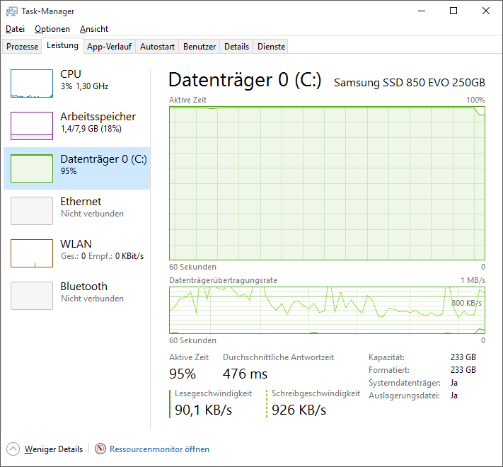

Hallo Leute,
ich hoffe das ich mit meinem SSD Problem hier richtig bin. Seit ich in meinem Lenovo T410 eine Samsung Evo 850, 250B eingebaut habe merke ich dass das System manchmal irrsinnig lahm wird und teilweise nicht einmal mehr auf Eingaben reagiert. in der Taskleiste ergeben sich dann werte die jenseits von gut und böse sind:
Datenträger 0 (C:)
Samsung SSD 850 EVO 250GB
Kapazität: 233 GB
Formatiert: 233 GB
Systemdatenträger: Ja
Auslagerungsdatei: Ja
Lesegeschwindigkeit 45,1 KB/s
Schreibgeschwindigkeit 1,3 MB/s
Aktive Zeit 95%
Durchschnittliche Antwortzeit 567 ms
Ich habe bereits mit Samsungs Magican Software die Werte ausgelesen und es stand das die SSD Gut war, die Firmware habe ich aktualisiert (ohne Verbesserung) CDI, sagt mir das gleiche. Die Temperatur war so bei 36°C und eigentl. ist die Platte nicht wirklich alt. ca. 4000 Betriebsstunden und eine geringe Abnutzung. Ich versteh nicht woran es liegen könnte. In einem anderen Lenovo T430 ist das gleiche Modell verbaut und drüben langweilt sie sich geradezu bei Leseraten von 20MB/s mit einer Reaktionszeit von 0,2ms
Ich habe teilweise Reaktionszeiten die auf bis zu 1900 ms gehen.

Das ist mit win10. Oder ?
So etwas hatte ich auch mal schon
Folgendes kann helfen oder bis zu 10 Stunden dauern: Laufwerksindizierung abschalten, Defragmentierung, SFC /Scannow durchführen lassen.
Ok werd ich mal probieren.
Das Problem ist, dass ich seit dem Neustart keinen Zugriff auf mein OS habe. (Win 10)
Error: Critical Services fail oder so ähnlich.
Poste doch bitte mal den Screenshot von CrystalDiskInfo für die SSD, ziehe aber bitte das Fenster soweit auf, dass alle Attribute und auch die Rohwerte vollständig sichtbar sind, also keine Scrollbalken mehr erscheinen.
