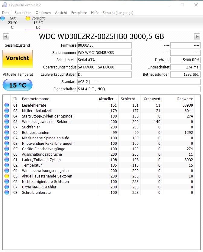

Danke. Hier noch mal CrystalDisk:

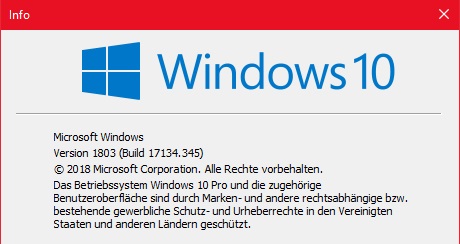

Und die Windows Version sollte eigentlich auch aktuell sein:
Die 1809 wurde mir noch nicht angezeigt, sollte aber für chkdsk egal sein.
Im Vergleich zu den letzten Werten hat sich die Zahl der Lesefehler fest verdreifacht. Aber wieso ist die Platte nur 15°C warm? Kommt der gerade Rechner gerade von draußen? Dann sollte man ihm Zeit zur aklimatisieren geben, die HDDs mögen z.B. auch keine zu schnellen Temperaturänderungen, meist maximal eine Änderung um 20°C pro Stunde.

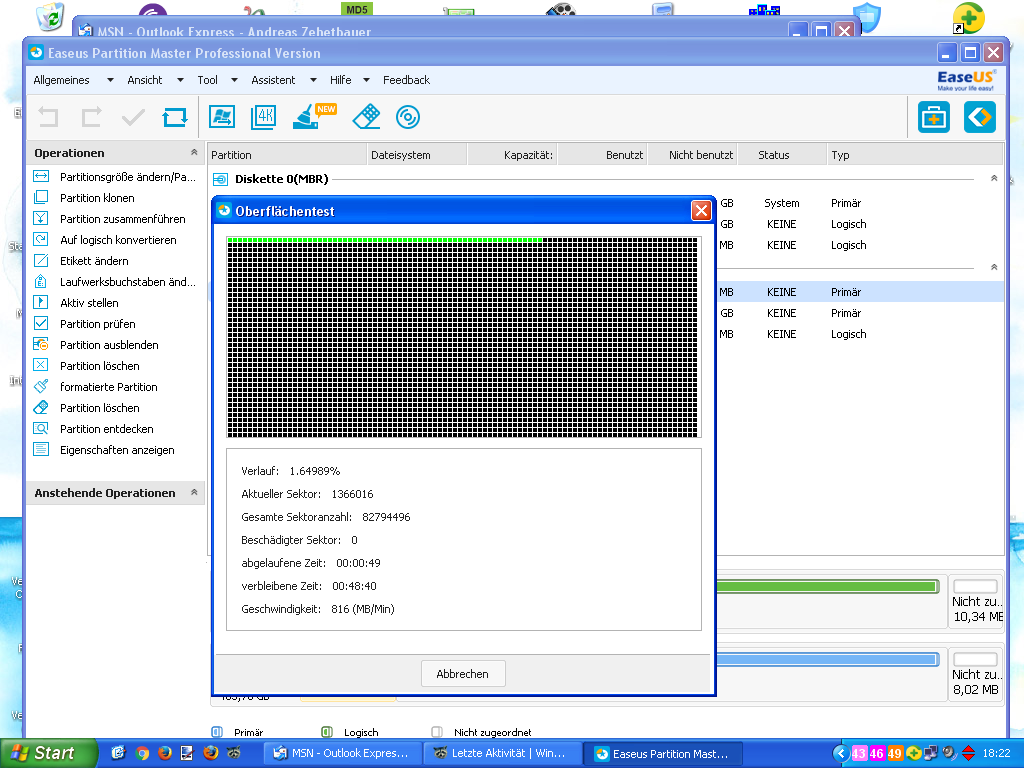

Damit kann ich feststellen, wo der "Knopf" ist - ich hatte schon HDD`s die ließen sich nicht mal langsam Formatieren komplett - ich habe das dann "wegpartitioniert", das der Lesekopf dort nicht mehr hin kommt.
EaseUS PM sollte das können

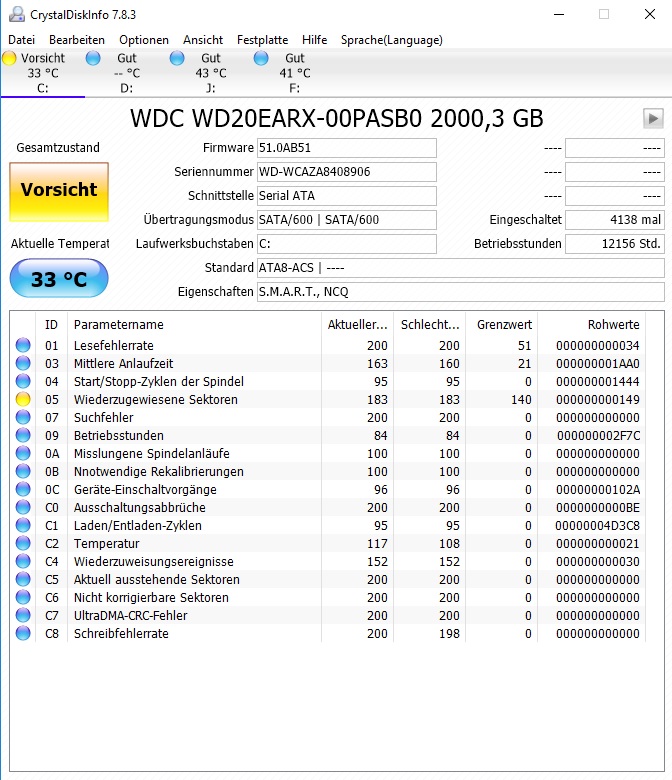

Hi,
meine Festplatte (ich vermute, dass es an ihr liegt) macht seit einiger Zeit Probleme. Bei Datenkopien auf der Platte sank die Übertragungsrate immer nach anfänglichen 50-100 MB/s auf <1MB/s. Von der Festplatte auf externe Laufwerke ging es etwas besser, trotzdem mit stark schwankenden Raten. Ich habe noch eine SSD verbaut und mal die Kabel getauscht, ohne Besserung. Das windows tool zur Fehlerüberprüfung habe ich bereits ausgeführt sowie das Programm Checkdrive (keine Probleme) und auch noch CrystalDiskinfo. Sind die Werte problematisch?
An dem Datenkabel liegt es nicht, wie der Rohwert vom Attribut C7 zeigt. Die Platte hat einige wiederzugewiesene Sektoren, die sollten so langsam mal ersetzt werden. Die dürfte die 5 Jahre Nutzungsdauer auch schon bald erreichen oder gar überschritten haben. Außerdem sind solche einfachen Desktopplatten nur für den Einsatz als einzige HDD im Gehäuse gedacht, da sie keine Vorkehrungen haben um mit den Vibrationen umzugehen die die anderen HDDs im Gehäuse erzeugen. Wenn Du schon eine SSD hat, so würde ich überlegen die auch als Systemlaufwrk zu verwenden.
