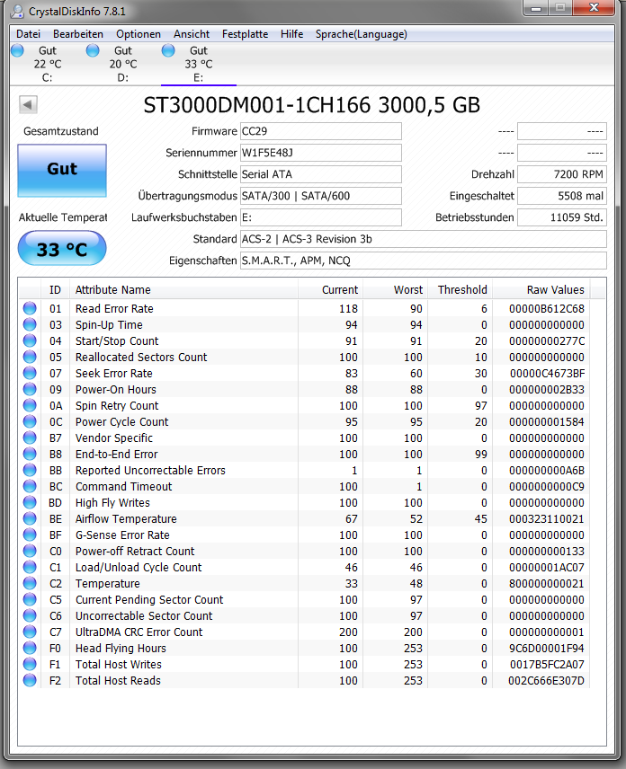

Einen schönen Sonntag wünsche ich. Ich kämpfe gerade mit einem Rechner eines Freundes und wollte gerade beginnen die Daten zu retten. Mir ist aufgefallen, dass der Zugriff auf die Festplatte elend langsam ist. Die Platte ist von den Betriebsstunden nicht mehr die Jüngste, aber ich werde nicht ganz schlau aus Crystaldiskinfo. Entdeckt ihr da irgendetwas kritisches?
Nochmal im HEX Format
Die Werte sind in Ordnung, es gibt einen Suchfehler, was bei dem Alter kein Drama ist, aber keine Lesefehler oder Probleme mit dem Datenkabel. An der HDD selbst liegt es also nicht.

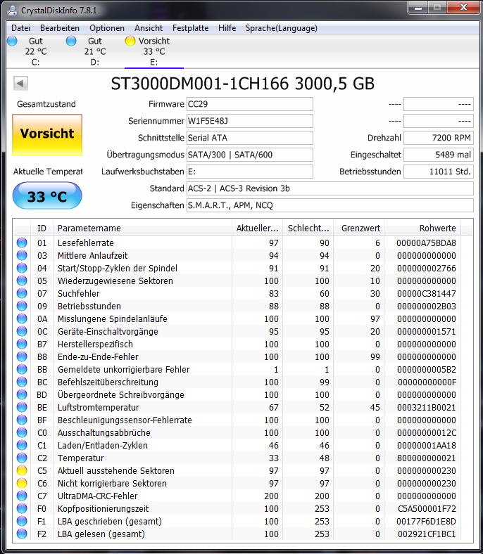

So, habe wieder ein Schreib- und Leseproblem auf meiner 3TB Seagate HDD gehabt. Ich hab mit der Platte den gleichen Spaß schon einmal im April durchgemacht, siehe post und folgende;
https://www.computerbase.de/forum/t...probleme-smart-analysen.1326494/post-21081979
Habe das damals per langsamer Formatierung gelöst und nachdem sie einmal frisch voll geschrieben war, schien auch erstmal alles wieder in Ordnung. Jetzt hatte ich beim backup erstellen von dieser Platte wieder einen bluescreen (war leider nicht am Rechner als das passiert ist) und so sah es dann aus:
Hab dann glücklicherweise die entsprechende Datei finden können (300mb groß), die fehlerhaft auf dieser Platte geschrieben war. Diese dann gelöscht und vom Orginal neu rüberkopiert und so siehts jetzt wieder aus.
Daß ich die Platte im Auge behalten muß, ist mir klar, und alles existiert auch in mehren backups. Wollte nur mal fragen, ob an den sonstigen Werten irgendwas auffällig ist. Genau wie bereits im April, wurden auch dieses Mal keine Sektoren neu zugewiesen.
Außerdem: schwebende und unkorregierbare Sektoren fallen doch erst beim Leseversuch auf, oder? Also kann eine Datei Wochen/Monate lang fehlerhaft geschrieben auf der Festplatte liegen, bis man diese selbst versucht zu lesen/kopieren oder ein sonstiger Lesevorgang (Defragmentierung bspw.) darauf zugreift, korrekt?
Wieso hat das Löschen und neue Kopieren die schwebenden Sektoren eigentlich verschwinden lassen? Merkt sich die HDD einfach die Datei mit den schwebenden Sektoren, und sobald diese gelöscht wird, wird der schwebende Sektoren Zähler zurückgesetzt? Aus sicht des windows file systems gibt es ja dort nichts sinnvolles mehr zu lesen, also wäre auch eine Diskrepanz zur EEC hinfällig.
Oder müssen die entsprechenden Sektoren tatsächlich komplett durch irgendwas neubeschrieben werden, damit die schwebenden Sektoren verschwinden?
Damit dürfte die Oberfläche an der Stelle also wirklich in Ordnung sein.
Richtig.
So ist es, es kann aber auch sein das sie schon richtig geschrieben wurde, dann aber auf der Nebenspur etwas geschrieben wurde, die Köpfe dabei aus der Spur gekommen sind und dabei dort Daten überschrieben hat und sie deshalb nicht mehr korrekt lesbar waren. Vor allem wenn die Datei auf der Nebenspur direkt überschrieben wurde ohne gelesen zu werden, würde es gar nicht auffallen das sie wahrscheinlich auch nicht lesbar war.
Weil sie dabei wahrscheinlich vom Betriebssystem wieder an die gleiche Stelle geschrieben wurde. Dies ist umso wahrscheinlicher je voller die Partition ist und umso weniger Schreibzugriffe in der Zwischenzeit erfolgt sind.
Nein, die HDDs (wie auch SSDs) wissen gar nichts von den Dateien. Die stellen nur einen Adressbereich zur Verfügung und was wo steht, wird vom Betriebssystem verwaltet.
Das weiß Windows aber erst, wenn es versucht die Datei zu lesen, da es dann einen Lesefehler bekommt. Von der ECC die hinter dem Sektor steht, weiß Windows auch nicht, die wird komplett selbstständig vom Controller der Platte verwaltet.
Die schwebenden Sektoren müssen überschrieben werden, damit sie verschwinden. Normalerweise ist es aber schwer bis unmöglich zu erfahren welches Sektoren es konkret sind, weshalb man dann alle Sektoren lesen und überschreiben muss, um sie wirklich zu erwischen. Du hattest in diesem Sinn Glück das sie alle zu der einen Datei gehört haben. Woran es lag, kann man nur spekulieren, vielleicht bist Du während des Schreibens (der Datei oder einer die auf der Nachbarspur gelandet ist) gerade mit dem Fuß gegen den Rechner gekommen, aber nach so langer Zeit ist dies kaum noch nachvollziehbar.
Vielen Dank für die ausführliche Antwort Holt! Wenn nur der Festplatten-controller, aber windows nicht, die ECC verwaltet, dann bleibt also dem HDD controller vollkommen verborgen, wenn ich unter windows eine Datei lösche (was ja im normal Fall kein Überschreiben der belegten Sektoren bedeutet)?
Und der HDD controller ist es, der den schwebende Sektorenzähler in dem Moment zurücksetzt, in dem jener Sektorenbereich neu beschrieben wird? Einfach nur weil dort neu hingeschrieben wurde, selbst wenn sich später beim ersten Lesezugriff herausstellen sollte, dass auch diesmal Daten und ECC nicht zusammen passen?
Ich weiß, ich wills mal wieder ganz genau wissen :)
Ja, normalerweise ist das Löschen einer Datei nur das Setzen einer Flag in deren Verwaltungsdaten. Nur bei SSDs die getrimmt werden, passiert dann noch mehr, da werden dem Controller der SSD die LBAs mitgeteilt die von der Datei belegt werden, damit der die Daten dann intern Löschen und so freie NAND Pages für die nächsten Schreibvorgänge schaffen kann.
Man kann einen physikalischen Sektor immer nur komplett überschreiben. Bei den HDDs mit 512e (Advanced Format), also physikalischen 4k Sektoren und emulierten 512 Byte pro LBA, bricht deswegen ja auch die Schreibperformance deutlich ein, wenn dies nicht der Fall ist, weil der Controller dann erst den ursprünglichen physikalischen Sektor in seinen Puffer lesen, den Teil der überschrieben wurde dort austauschen, eine neue ECC über die 4096 Byte Nutzdaten berechnen und dann den ganze physikalischen Sektor samt ECC überschrieben muss, was eben erst bei der nächsten Umdrehung passieren kann.
Nein, die Controller lesen die Daten bei der nächsten Umdrehung wieder aus, wenn der Sektor vorher als schwebend markiert war, prüfen also sofort ob die Daten lesbar sind (was normal nicht der Fall ist, sonst wäre die Schreibperformance bei HDDs ja auch deutlich geringer als die Leseperformance) und entscheiden dann ob ein Reservesektor verwendet wird, nämlich wenn die Daten nicht korrekt gelesen werden konnten, oder eben nicht. In jedem Fall verschwindet der schwebende Sektor durch das Überschreiben.
Verstehe, gerade der letzt Absatz ist sehr lehrreich. Also kann man daraus tatsächlich recht sicher schließen, das an besagten Sektoren kein physischer Schaden auf dem Platter ist. Denn wenn der controller nach dem neuerlichen beschreiben dann gleich in Runde 2 einen Kontrollleseversuch unternimmt und nach wie vor keine neu zugewiesenen Sektoren vorliegen, müssen sie ja korrekt beschrieben und ausgelesen worden sein. Wunderbar. Wieder was gelernt!
