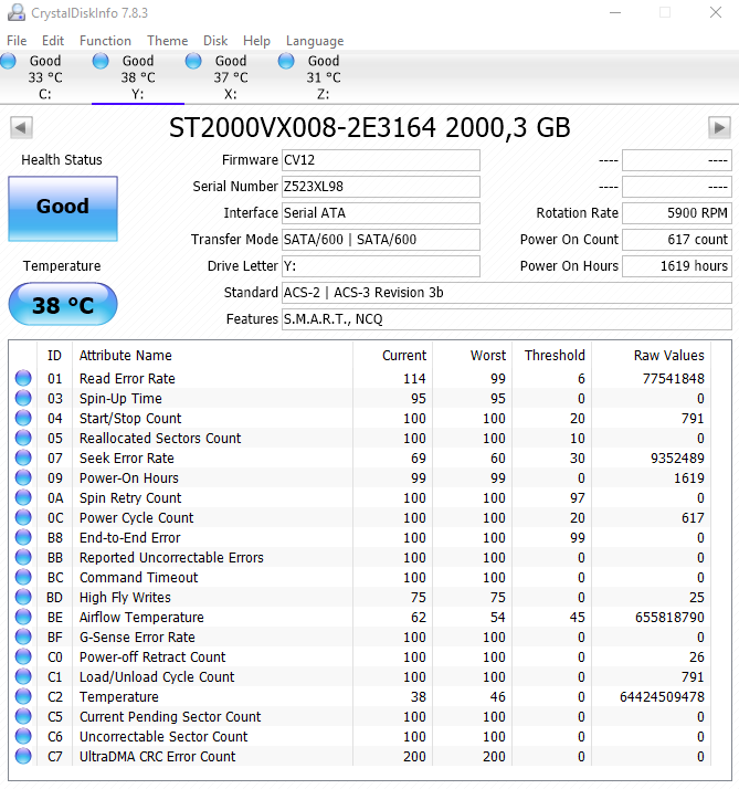

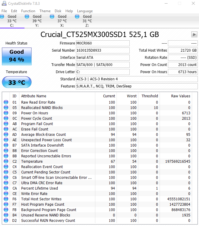

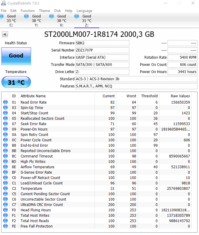

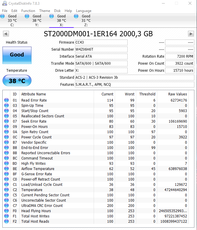

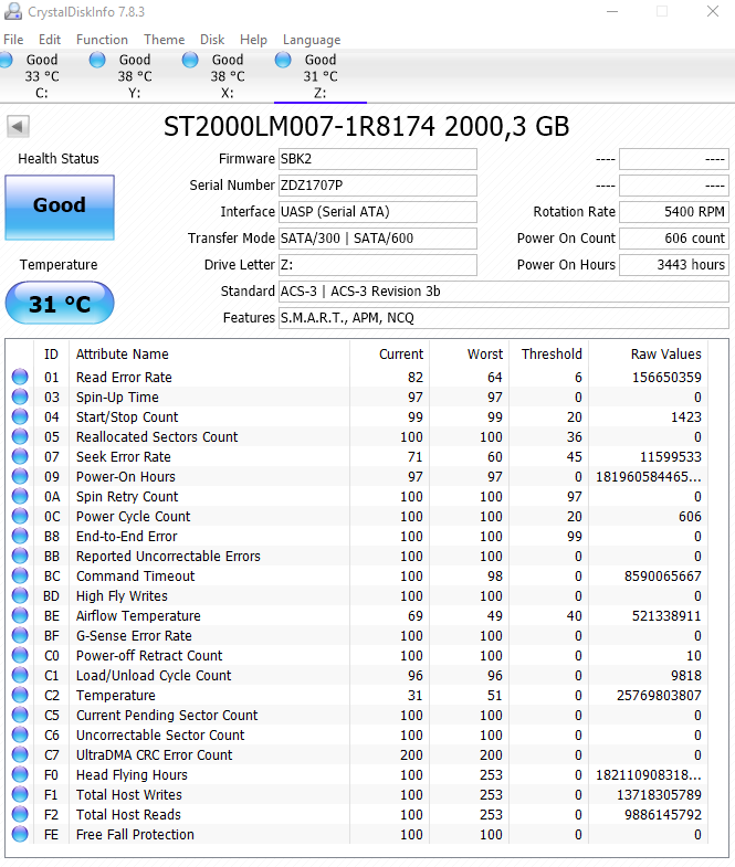

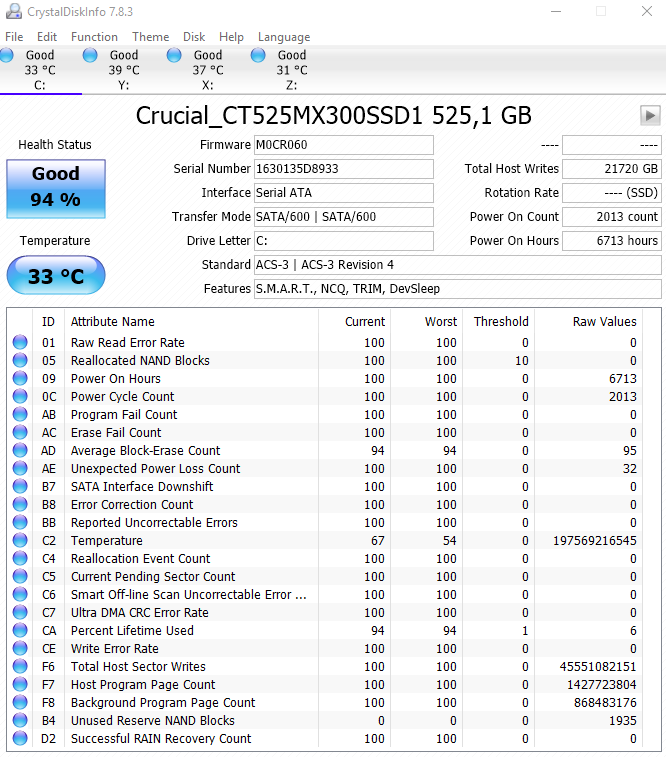

Poste doch mal die Screenshot von CrystalDiskInfo für die anderen Platten, da sind ja scheinbar mehrere im Rechner verbaut. Wenn es bei einer ein Probleme mit dem Datenkabel gibt (was man an einem mit der Zeit steigenden Rohwert vom Attribut C7 sieht), ist es normal das auch die Erkennung der anderen darunter leidet, da die Übertragungen zwischen dem Controller der Platte und dem SATA Host Controller dann ständig wiederholt werden müssen und dies für gewöhnlich den ganze SATA Host Controller blockiert, so dass es passieren kann das die Erkennung der anderen Laufwerk im BIOS wegen des Timeouts dann nicht mehr erfolgt.
Reaktionen: selftitled
Hier bitte. Z ist ne externe, die ich jetzt auch mal angehängt habe. Die ist ab und zu auch am PC, scheint aber kein Unterschied zu machen. C = Boot SSD, Y = Downloads, X = HDD für Steam/Battle.net/etc.
Die Datenkabel sind alle recht neu (2 Monate alt).

Mit den Datenkabeln gab es nie Probleme, die Rohwerte vom Attribut C7 sind bei allen Platten noch 0, von daher hättest Du die Kabel vor 2 Monaten auch gar nicht tauschen müssen. Mir fällt bei den beiden internen Seagate auf, dass die ein paar mehr Start-Stopp Zyklen der Spindel als Einschaltvorgänge haben, kann es sein das Du erst vor kurzem Windows neu installiert hast? Ggf. ein Upgrade von Win 7 vorgenommen wurde? Dann könnte es an LPM liegen, die Crucial SSDs mit Marvell Controllern hatten seit der C300 damit immer so ihre Probleme, ich würde LPM daher mal deaktivieren, denn seit Win 8 aktiviert Windows der Default viel mehr Energiesparfunktionen als bei Win 7.
Hier ein Link zu einer Anleitung wie man LPM bei Windows auch im Ausgewogenen Energiesparplan einstellbar machen kann (bei Höchstleistung sollte es sowieso einstellbar sein), einfach auf Active stellen, dann bleibt der SATA Link aktiv und LPM ist deaktiviert.
Windows 10 wurde wegen Hardwaretausch (Board, CPU, RAM) Ende September komplett neu installiert (kein Refresh oder Upgrade).
Hab LPM deaktiviert, mal gucken - Danke!
Das sich an dem Rechner vor einiger Zeit etwas geändert hat, habe ich mir doch gedacht. Da sieht man mal wieder was man so alles aus den S.M.A.R.T. Werten ablesen kann. Ich drücke Dir die Daumen das es nach dem Abschalten von LPM dann funktioniert, sonst schau noch mal ob es im BIOS/UEFI eine Einstellung bzgl. des SATA Power Managements gibt.

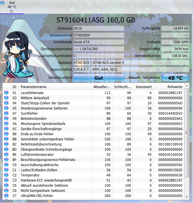

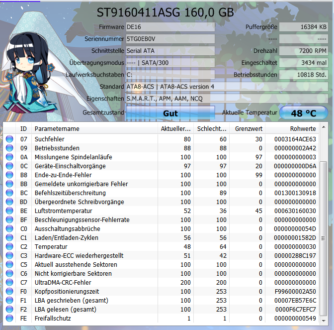

Uff zuletzt entstaubt... Ich weiß es nicht, ist nicht meines und steht seit schätzungsweise 4 Jahren - denn das Gerät hat seit ca. 4 Jahren kein Internet mehr gesehen - das ganze Jahr über in nem Büro herum wo einmal die Woche jemand drin ist und des Ding bekommt in einem Jahr ca. 3-10 Betriebsstunden ab. Lüfter lief vorhin auch ganz leise, war allerdings nur in nem normalen Officebetrieb in dem Moment.
Mit fallen vor allem die 0x0549 = 1353 Auslösungen des Freifallschutzes auf. Steht da auch ein Trampolin im Raum und könnte es sein das der dies benutzt während er am Notebook arbeitet oder was ist da los? Die Ursache dafür könnte auch die Erklärung für die 3 Suchfehler und misslungenen Spindelanläufe liefern. Ansonsten sind die Werte in Ordnung, insbesondere für das Alter der Platte.
Wenn das Notebook weiter so wie in den letzten Jahren genutzt wird, kannst Du ja mal beobachten wie der Wert sich entwickelt. Möglicherweise wird das Teil ja z.B. runtergefahren und schon verstaut bevor es sich wirklich ausgeschaltet hat.
