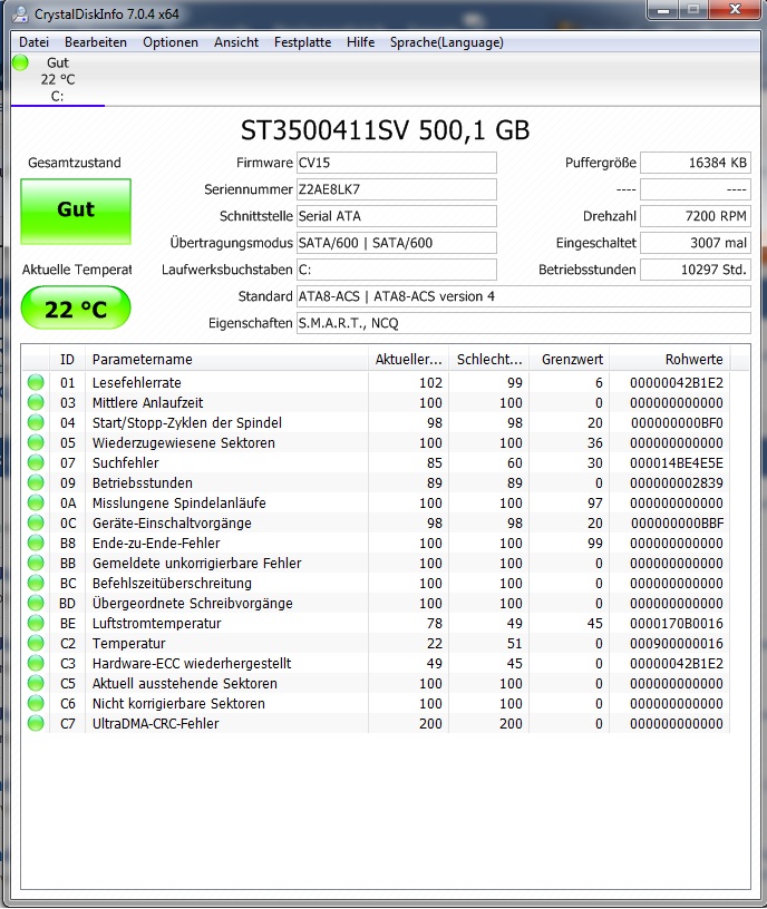

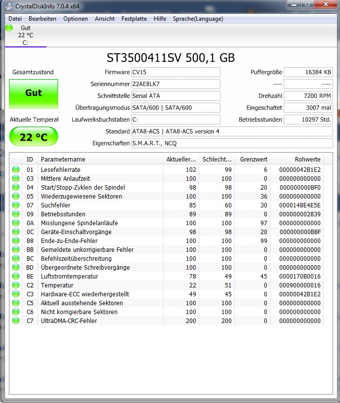

Ich habe zwar bis jetzt noch keine Probleme mit der Platte gehabt aber in meinem Arbeitsrechner hab ich die Platte hier verbaut müsste so in etwa von 2011 sein. Was sagen die Werte aus? Soll ich mir langsam aber sicher gedanken um ne neue machen oder ist die noch vollkommen in Ordnung?
Alles GUT mMn
Wenn sie von 2011 ist, hat sie die 5 Jahre Nutzungsdauer hinter sich, aber die Werte sind gut, da ist gar nichts was auch nur einen Hinweis auf ein Problem gibt. Die HDDs können ja durchaus weit länger als die geplante Nutzungsdauer halten, aber man kann sich eben nicht darauf verlassen und ein Backup seiner wichtigen Daten sollte man immer haben. Wenn das der Fall ist, kann man sich mit dem Austausch Zeit lassen bis die Platte wirklich erst Anzeichen von Problemen hat.

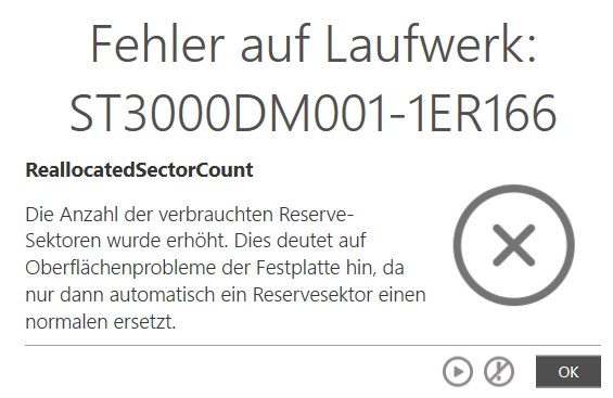

muss ich mir hier Sorgen machen?
Checkdrive meldet immer wieder:
Wenn ich mit Checkdrive dann die Festplatte prüfe, meldet er keinen Fehler.

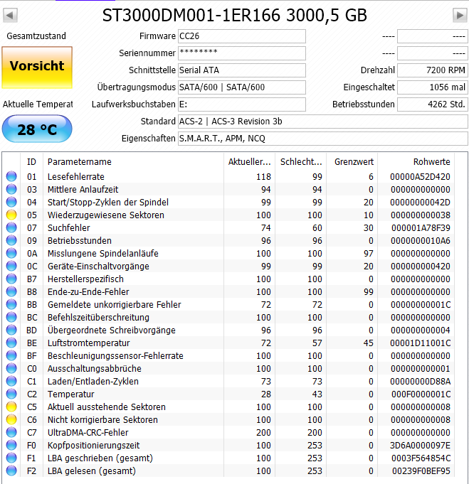

Crystaldiskinfo zeigt folgendes an:
Viele Grüße
Es wurden schon 56 Sektoren durch Reserve ersetzt weil sie defekt sind und 8 weitere stehen "unter Beobachtung".
1. ein Backup der Daten sollte eh vorhanden sein... wenn nicht sofort machen
2. als "wichtige" Platte auf der das System oder Daten die oft benötigt werden sind würd ich sie nicht mehr einsetzen
3. wenn die Zahl der wiederzugewiesenen Sektoren weiterhin steigt würd ich sie entsorgen
Beim FOTO ist was abgeschnitten - ist das eh nicht die C: Platte ?
Wenn nicht kann man nach Datensicherung, sie mal langsam Formatieren und schauen, wie es dann aussieht
Welche(n) Laufwerksbuchstaben die Platte hat, kann man auch so sehen, es ist E:
Reaktionen: HerrAbisZ
Danke für die Antworten, ja ist E, ist meine Platte für Spiele, ausser Zeit zum Downloaden, würde es nichts kosten, wenn sie ausfallen sollte.
Ich kann mal die Spieler sichern und Formatieren und dann schauen.
@Jesterfox Wo sieht man das mit den 56 Sektoren und 8 unter Beobachtung?
Smartwerte kommen mir wie eine Wissenschaft für sich vor.
Ich hab noch eine andere Seagate mit 3 TB drin, die hat über 10k Betriebsstunden, bei der scheint alles gut zu sein.
ID 05 sind die ersetzten Sektoren (der Rohwert ist Hexadezimal, die 38 entspricht also einer 56 in dezimal) und ID C5 (aktuell ausstehende Sektoren) stehen quasi unter Beobachtung weil sie einmalig Probleme gemacht haben, wenn sie beim nächsten Schreibzugriff wieder auffällig werden dann werden sie ersetzt, ansonsten normal weiter genutzt.
Reaktionen: Bloodie24
Schwebende Sektoren (also die 5 in Attribut C5) sind Sektoren deren Daten nicht mehr zur ECC passen die hinter jedem Sektor steht und mit deren Hilfe auch nicht mehr korrigiert werden können. Da die korrekten Daten nicht mehr feststellbar sind, gibt die Platte statt falscher Daten einen Lesefehler als Antwort wenn man versucht diese zu lesen. Das kann auch anderen Gründe als defekte Oberflächen haben, z.B. einen Stromausfall während eines Schreibvorgang der dazu führt, dass eben nicht die ganze Daten plus der neuen ECC geschrieben wurden oder wegen eines Stoßes oder Vibrationen ist der Kopf beim Schreiben aus der Spur gekommen und hat Daten auf der Nachbarspur überschrieben. Auch arbeiten HDDs nicht 100%ig und die Hersteller geben die Fehlerhäufigkeit auch in Form der UBER an, wobei eine UBER von 1:10^14 bedeutet, dass je 10^14 gelesener Bits was etwa 12TB gelesener Daten entspricht, ein Lesefehler und damit schwebender Sektor im Rahmen der Erwartungen liegt.
Die Controller merken sich die schwebenden Sektoren und prüfen die Daten nach dem erneuten Schreiben auf diese Sektoren, dann verschwinden diese einfach oder werden eben durch Reservesektoren ersetzt. Bei diesr Platten waren es 56. Vermutlich muss man aber beide Zahlen durch 8 teilen, denn die Platte hat ja physikalisch 4k pro Sektor, emuliert aber 512 Byte Sektoren (512e) und dann zählen die Controller gerne die logischen Sektoren und das sind eben 8 pro physikalischem Sektor. Wenn beide Werte immer ganze Vielfache von 8 sind, dann dürfte dies der Fall sein.

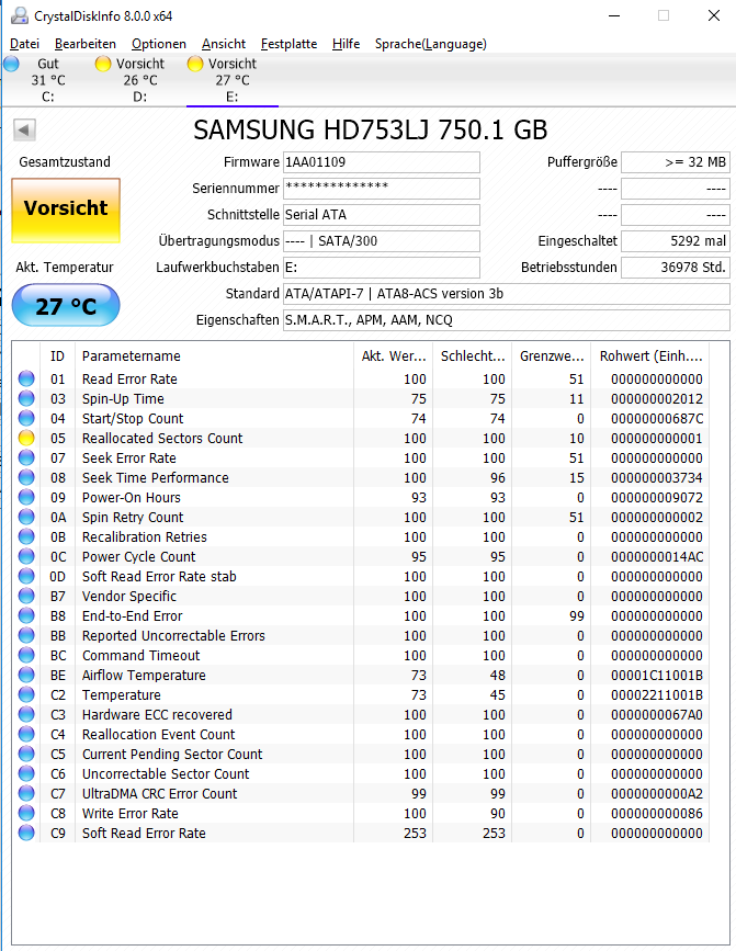

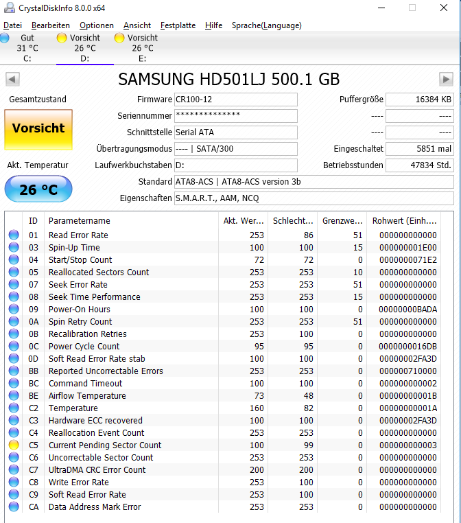

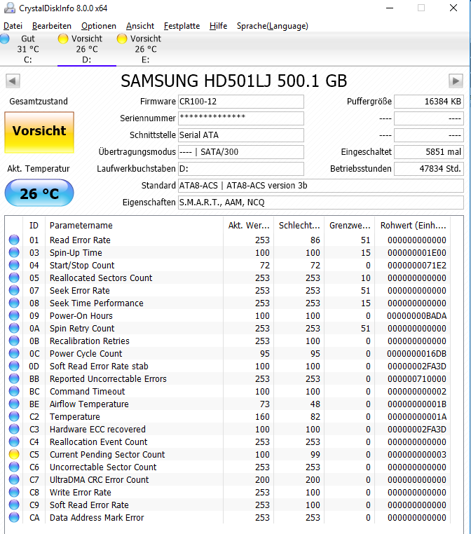

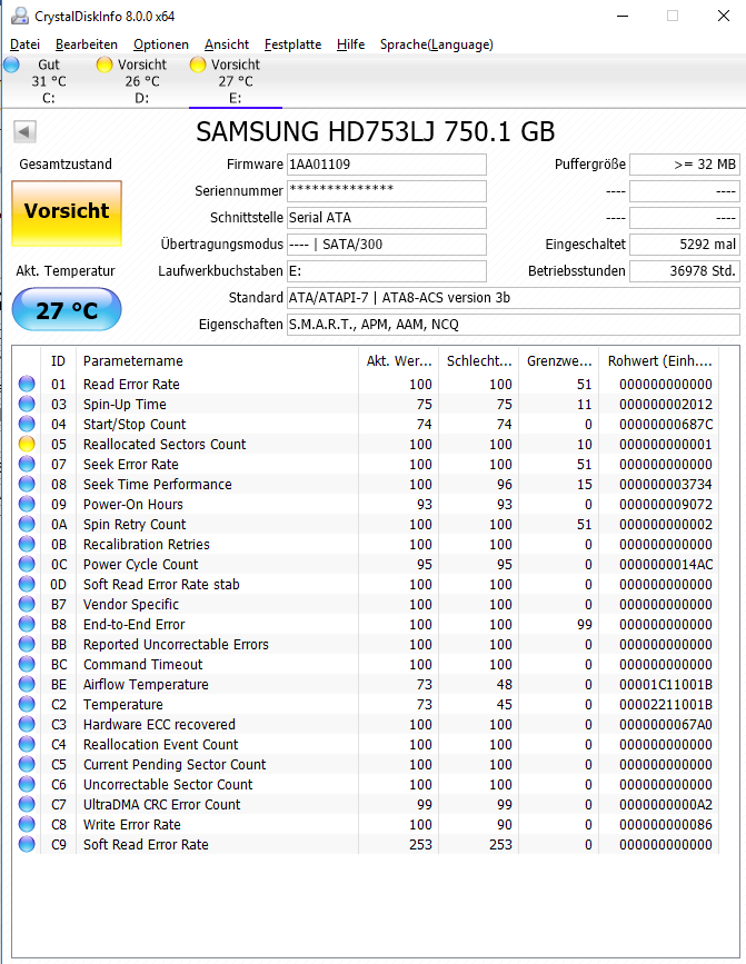

Hallo zusammen
Habe mal zwei ältere HDDs gefunden und würde gerne wissen, wie zuverlässig diese noch sind.
Dazu müsste man hellsehen können.
Die Smart-Werte sind unauffällig, aber die Platten haben ja schon einige Betriebsstunden.
Und unabhängig davon können Festplatten auch jederzeit ohne Vorwarnung ausfallen.
Für wichtige Daten ist ein backup daher immer Pflicht.
Unauffällig würde ich nicht sagen, die eine hat schwebende Sektoren und die anderen schon einen wiederzugewiesenen Sektor. Die dürften beide schon ihre 5 Jahre Nutzungsdauer hinter sich haben, auf die die Hersteller die HDDs auslegen und die Samsung früher auch immer recht offen in die Datenblätter geschrieben hat, so wie hier:
