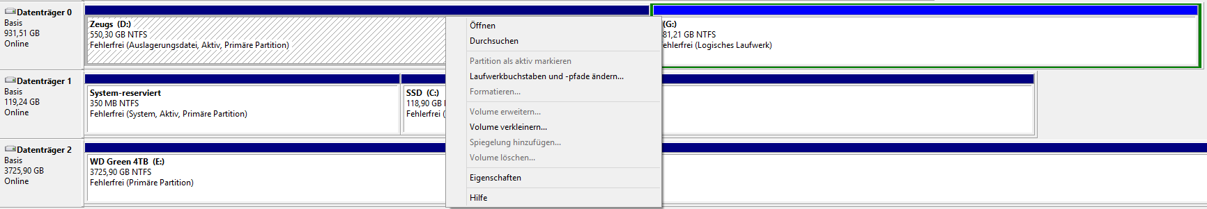

Brauche bitte Hilfe. Ich kann eine von zwei Partitionen meiner 1TB WD Caviar Black nicht löschen. Windows ist auf meiner SSD installiert.
Die Datenträgerverwaltung zeigt bei dieser nicht formatierbaren Partition "Auslagerungsdatei, Aktiv, Primäre Partition" an.
Es sind auch 14,7GB belegt obwohl ich alles per Hand gelöscht habe.

Die Auslagerungsdatei gehört auf die SSD und weil sie auf der HDDs (oder dort auch eine) ist, kannst Du die Partition nicht löschen. Stelle das entsprechend um, 2GB reichen bei ausreichend RAM normalerweise. Ganz ohne Auslagerungsdatei ist auch nicht gut, da machen einige Programme Probleme, die man so einfach nicht darauf zurückführt.
Bei mir war die automatische Einstellung aktiviert. Jetzt weiß ich wieso die laute HDD ab und zu herumgeklackert hat. Hab nun 200-2048 MB für die SSD eingestellt, wie es Samsung laut Magician empfieht.
Danke ;)
