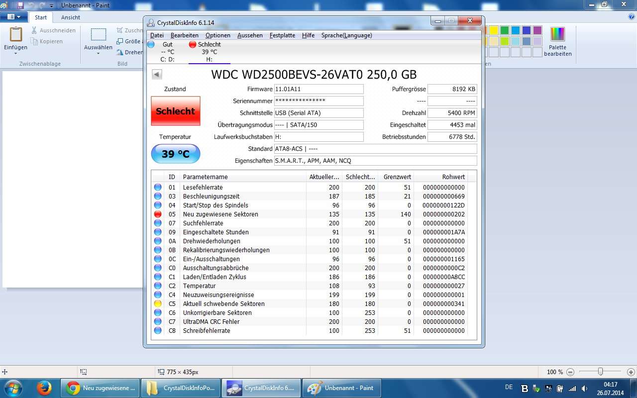

Hallo Leute,hab ne sehr wichtige Frage.Vor ein paar Tagen hatte ich ein Problem,weil Windows mir immer ein Problem mit der Festplatte genannt hatte.
Da hatte ich einen Screenshot gemacht der so aussah:
Danach hab ich die Platte ausgesteckt für 1 Tag und auf meine jetzt neu bestellte externe HDD gewartet.
Hab sie heute wieder eingesteckt und schaut euch das mal an:
Selbstheilung ;D
Lad einmal das SMART Tool vom Hersteller herunter. Da kannst du dann sicher sein ob fehlerhaft oder nicht ;)
Nee. Warte da mal die Einschätzung von Inzersdorfer o.ä. ab. Der Normierte Wert ist bei 68, alles ist nicht in Lot. Und der Grenzwert wurde nunmal unterschritten, was das für Spätfolgen haben kann müssen andere beurteilen.
Leider sind die Screenshots nicht weit genug aufgezogen worden um alle Attribute zu erkennen, aber die Beschleunigungszeit kann auch von einem schlechten Kontakt des Stromstecker beeinträchtigt werden, so dass es nicht unbedingt Selbstheilung sein muss, sondern eine Kontaktproblem gewesen sein kann oder einfach eine weg ist, weil der Stecker nun von einem anderen Strang des Netzteils ist. Es kann natürlich auch Verschleiß im Lager sein, Ölverlust oder was auch immer und dann eben mal auftreten und mal nicht, je nach z.B. Temperatur der Lage beim Hochfahren.

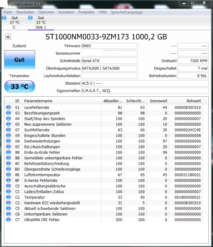

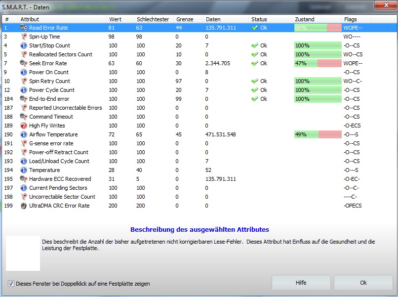

ich habe eine neue Festplatte gekauft eine ST1000NM0033 der Wert für die read error Rate steigt und Seek Error Rate ist auf 47 %.
Ist das normal ? Als ich sie zum ersten man angeschaut habe die Werte waren sie noch auf 100 %.festplatte.jpg
Ashampoo HDD Control 2

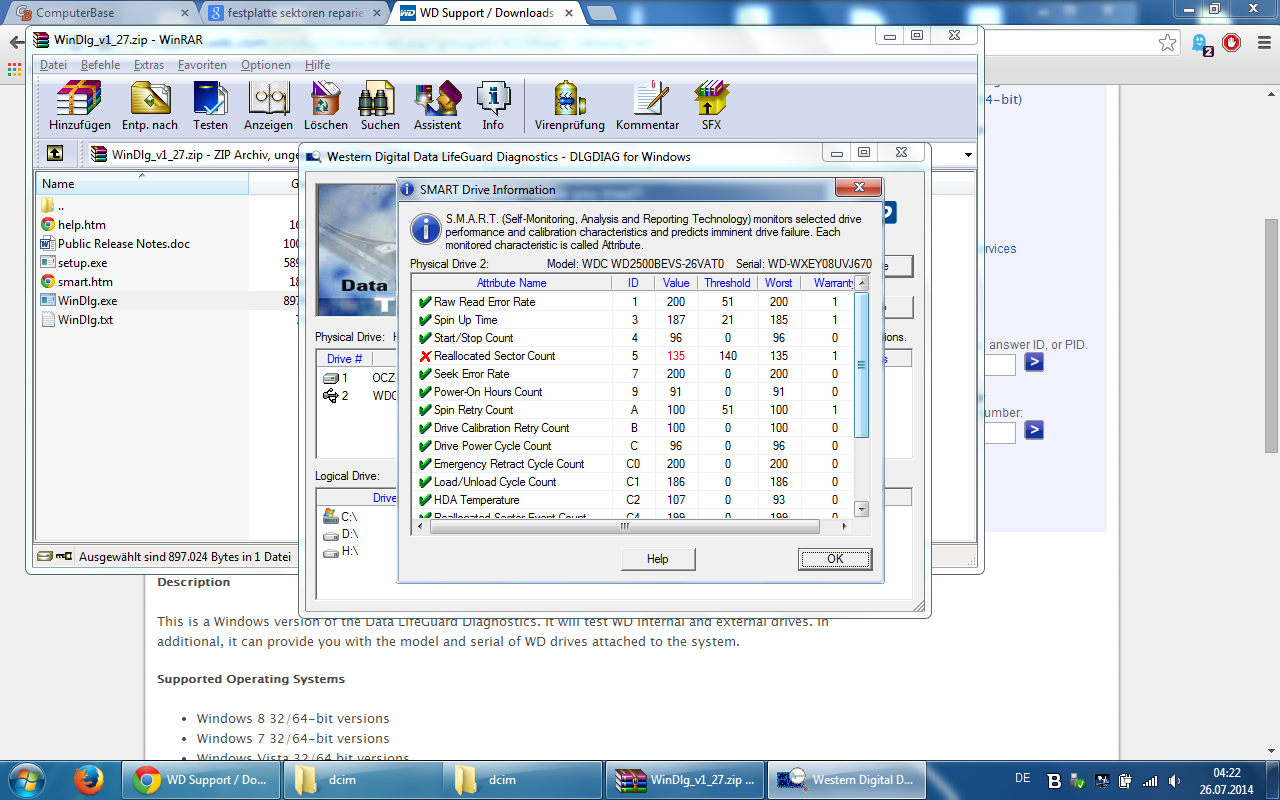

Und hier vom WD Analyse Tool:
