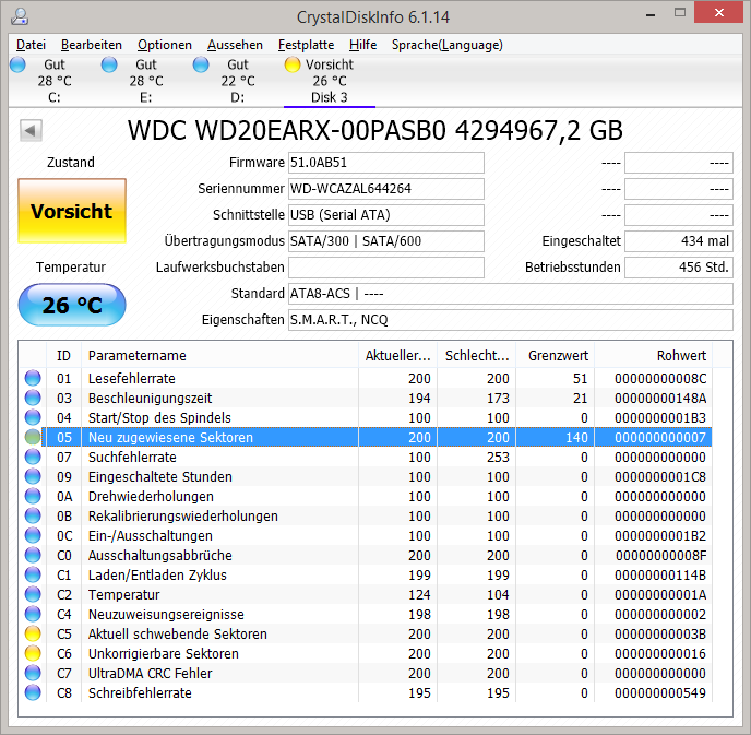

Hi, ich glaube meine externe Festplatte ist über den Jordan gegangen.
Wenn ich sie anstecke wird nichts mehr erkannt, Windows sagt die Platte ist nicht initialisiert.
Wenn ich initialisieren will, bekomme ich nen Hardware-Fehler.
Denkt ihr, da ist noch was zu retten?
Die Platte ist noch kein Jahr alt, habe also noch Garantie...
Crystal Disk Info:
Danke schonmal!
Gruß

I
Inzersdorfer
140 Lesefehler (01); 7 defekte Sektoren wurden durch Reservesektoren ersetzt (05); 59 weitere Sektoren können nicht gelesen werden (C5), ob sie defekt sind zeigt sich erst nach dem nächsten Beschreiben derselben, 22 davon wurden bei Selbsttests der Platte gefunden (C6); weiters sind 1353 Schreibfehler vermerkt (C8).
Gratulation auch zur Plattengröße, die wird als 4294 TB erkannt !!
Tausche die Platte auf Garantie aus.

freeriders
Cadet 4th Year
- Dez. 2006
- 104
Inzersdorfer schrieb:Gratulation auch zur Plattengröße, die wird als 4294 TB erkannt !!
Das ist mir gar nicht aufgefallen
Danke!
Hab die Platte jetzt eingeschickt, nachdem das Western Digital eigene SMART Tool nicht mal den kompletten Test durchführen konnte wegen einem Fehler.
