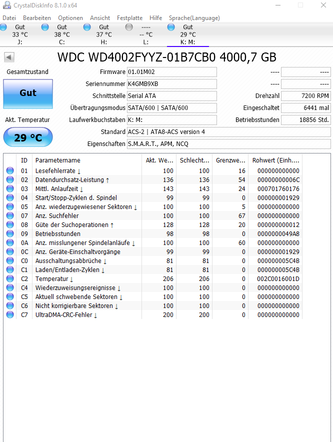

Hallo, ich überlege folgende gebrauchte Festplatte zu kaufen. Ist die Festplatte noch in Ordnung? Kann ich die bedenklos kaufen? Mein Rechner läuft in Summe max 60h die Woche.
Western Digital WD Gold 4TB ab sterreich
Naja. Das Teil ist bereit ueber 18800 Stunden gelaufen. Die kann nochmal so lange halten, muss aber nicht
Ich persoenlich wuerde eine neue Platte nehmen. @neuhier08
BFF

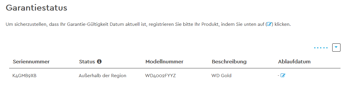

Und laut WD-Seite auch keine Garantie (mehr bzw. nicht in Österreich / Deutschland):
794351
danke für eure hinweis, also die smartwerte sind grundsätzlich gut?
naja sie wurde mir für ca 80€ angeboten und da es ich um eine GOLD handelt, die ja für 24x7 ausgelegt sind, dachte ich, dass es vermutlich egal sein wird.
Es kommt ja auch drauf an, was du damit machen willst. Der Preis war ja anfangs auch nicht bekannt.
Man sollte wissen, worauf man sich einlässt und generell an Backups von Daten denken, die man nicht verlieren möchte.
@neuhier08
Das es eine Datacenter-HDD ist, ist schon klar. Das diese eigentlich 24/7 laufen ist auch klar.
Nur wurde diese Platte laut den Werten als Desktop-Platte eingesetzt und schlappe 6440 mal eingeschaltet.
Ich hab hier solche aehnlichen Platten die kommen in ihrer Laufzeit auf vielleicht 4 Einschaltvorgaenge im Jahr.
Anyway.
Die Platte kann durchaus noch jahrelang bei Dir funktionieren.
BFF

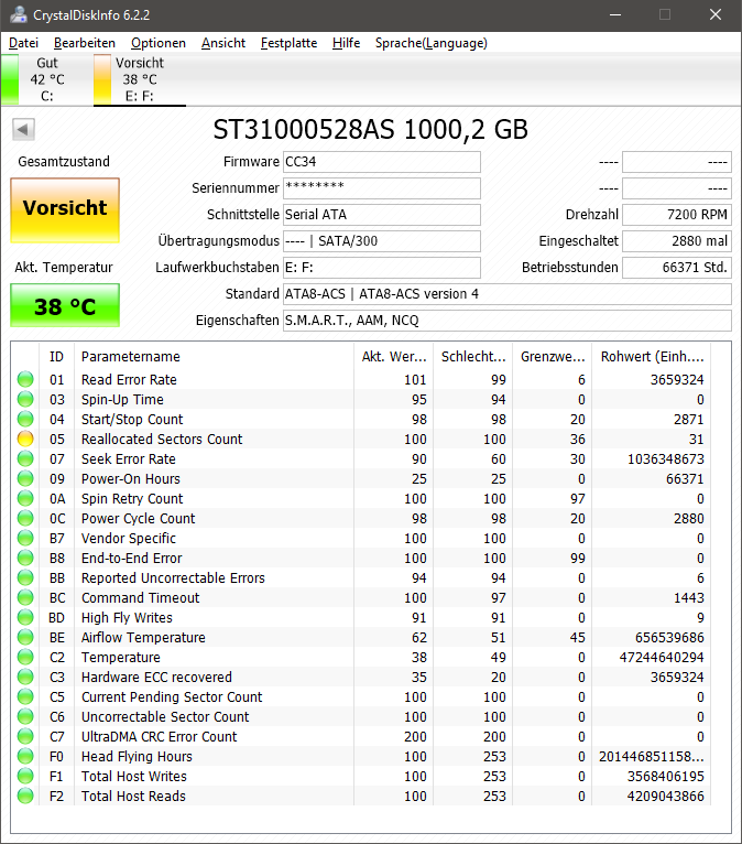

Hi Leute, meine alte Lager HDD macht manchmal komische Geräusche im idle. Ein leichtes summen...schwer zu beschreiben. Ich habe heute auch während des backups ein leises klacken gehört. Im Moment ist die Platte ruhig. Würde aber doch gern sicher gehen bevor ich die ersetze. danke schon mal
Seagate Barracuda ST31000524AS 1TB:
Vom Alter her, hat sie die Rente verdient und die 31 wiederzugewiesenen Sektoren deuten darauf, dass sie diese auch bald einfordern könnte. Achte darauf ob das mehr mehr werden, wenn ja und die Anzahl schnell steigt, eilt es. Ersetze sie aber unbedingt durch eine Platte mit Zulassung für den Dauerbetrieb, die aktuellen Modelle die keine haben, dürften kaum so lange durchhalten wie dieses alte Schätzchen. Nimm also eine IronWolf oder Red statt einer Barracuda oder Blue.
Hm verstehe. Hab mir heute bei meinem hardware Laden ne WD Blue bestellen lassen damn. Wo genau liegt denn der Unterschied Zwischen der Blue und der Red. Nur die Zulassung für Dauerbetrieb?
Edit: Die 31 Sektoren sind schon 1-2 Jahre da. Gab bisher nie Probleme und steigen auch nicht weiter an...bis jetzt.^^ Bei mir sind erst die Alarmglocken angegangen als ich dieses summen im idle hörte.
Edit2: hm, laut https://www.gamersnexus.net/guides/2796-wd-blue-vs-black-vs-red-in-2017 sind die red für NAS konzipiert. Ich wollte schon auch ein paar games auf die platte machen, das hatte ich vergessen zu erwähnen.^^ 1 partition zum lagern und 1 für games und apps.
Darin und im Umgang mit Vibrationen, die Red sind eben für bis zu 8 (die frühen Modell bis 5) HDDs im gleichen Gehäuse zugelassen, können also besser mit Vibrationen umgehen. Außerdem haben die Red TLER, sind also auch für die Benutzung mit einem Hardware-RAID Controller geeignet.
Dann ist es nicht so schlimm, dafür mal kaputte Sektoren zu ersetzen sind die Reservesektoren ja da. Solche defekten Sektoren können wegen der Vibrationen / Stöße aufgetreten sein. Solange es sonst keinen Folgeschaden gab, muss es nicht zu einem baldigen Totalausfall kommen.
saco schrieb:
Dies bedeutet aber nur, dass man sie die Eigenschaften haben, die man typischerweise beim Einsatz im NAS benötigt, sie können aber genausogut in einem Desktop eingesetzt werden und sollten es auch, wenn man mehrere HDDs im Rechner hat oder eben mehr als 2400 Power-On-Hours pro Jahr zusammenkommen und die Platte eben länger halten soll.
Reaktionen: saco
