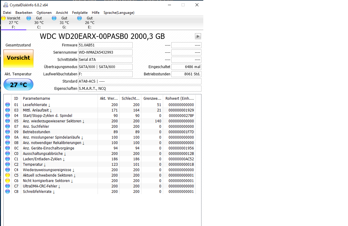

Hat die Platte schon einen weg oder nur Panikmache? Die dürfte von 2010/2011 sein.
Habe die zweimal komplett formatiert und werde Sie jetzt noch einmal komplett beschreiben mit Daten.
784631
784639
Wenn sie von 2010/2011 ist, hat sie die geplante Nutzungsdauer auch schon lange hinter sich, auch wenn sie nur wenige Betriebsstunden hat, denn HDDs altern auch, wenn sie nicht genutzt werden. Die 6 schwebende Sektoren, Schwebende Sektoren sind einfach nur Sektoren deren Daten nicht mehr zur ECC passen die hinter jedem Sektor steht und die mit deren Hilfe auch nicht mehr korrigiert werden können. Da die korrekten Daten nicht mehr feststellbar sind, gibt die Platte statt falscher Daten einen Lesefehler als Antwort wenn man versucht diese schwebenden Sektoren zu lesen. Das kann auch anderen Gründe als defekte Oberflächen haben, z.B. einen Stromausfall während eines Schreibvorgang der dazu führt, dass eben nicht die ganze Daten plus der neuen ECC geschrieben wurden oder wegen eines Stoßes oder Vibrationen ist der Kopf beim Schreiben aus der Spur gekommen und hat Daten auf der Nachbarspur überschrieben. Auch arbeiten HDDs nicht 100%ig und die Hersteller geben die Fehlerhäufigkeit auch in Form der UBER an, wobei eine UBER von 1:10^14 bedeutet, dass je 10^14 gelesener Bits was etwa 12TB gelesener Daten entspricht, ein Lesefehler und damit schwebender Sektor im Rahmen der Erwartungen liegt.
Die Controller merken sich die schwebenden Sektoren und prüfen die Daten nach dem erneuten Schreiben auf diese Sektoren, dann verschwinden diese einfach oder werden eben durch Reservesektoren ersetzt, was bei dieser hier bei einem Sektor schon mal der Fall war.
Dies kann der Anfang vom Ende sein, die kann aber auch noch eine Weile durchhalten, die kann man nur aus einer Momentaufnahme der Werte nicht sagen, dazu müsste man sehen wie sich die Werte mit der Zeit entwickeln. Wenn die Werte schnell steigen, dann ist es ein Hinweis auf ein gravierendes Problem und dies wird meistens bald zum Totalausfall führen. Bleiben die Werte aber länger stabil, dürfte die Ursache der Probleme nichts allzu dramatisches gewesen sein.

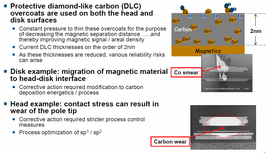

Neun, bei den von 2008/2009 dürfte die Datendichte noch so gering sei, dass sie technisch noch ganz anders sind. Man hat etwa um die Zeit die Datendichten auf ein Niveau gesteigert, welches es nicht mehr erlaubt hat dass die Köpfe wirklich frei über der Oberfläche schweben, da sonst die Kraft des Magnetfeldes des Schreibkopfes nicht mehr gereicht hätte um die immer kleiner werdenden Punkt die ein Bit speichern noch umzumagnetisieren, denn damit diese Punkt immer kleiner werden können, müssen eben auch die Schreibköpfe immer kleiner sein und werden damit immer schwächer. Dies kann man nun entweder überwinden indem man die Stelle erhitzt, denn wenn die Oberfläche warm ist, so ändert sich die Magnetisierung leichter, was man bei HAMR ja auch macht, aber was bis heute noch nicht wirklich serientauglich ist, oder eben indem man die Abstände der Köpfe zur Oberfläche verringert.
Nur kommt man damit in den Teilkontaktbereich, denn so ganz auf den nm eben sind die Platter nun einmal nicht, die Köpfe schleifen also über die höchsten Erhebungen der Oberflächen hinweg. Damit dies nicht gleich die Platte zerstört, hat man die Oberflächen und die Köpfe mit Schutzschichten versehen und es gibt auch ein Schmiermittel auf der Oberfläche, aber Abrieb kann man damit nicht zu 100% verhindern und seither gibt es auch ein Workload Rating bei den HDDs, denn die Abstände werden durch Erwärmen der Köpfe verringert und eben nur, wenn Zugriffe erfolgen.
Es hat sich damals viel getan, worüber die Hersteller aber geschwiegen haben und selbst auf dem Bild ist es ja so dargestellt, als würde der Kopf auch bei maximaler Ausdehnung noch über den höchsten Erhebungen schweben, aber dies ist eben nicht der Fall. Sonst gäbe es ja nicht die Probleme mit dem Abrieb.
Reaktionen: andi_sco

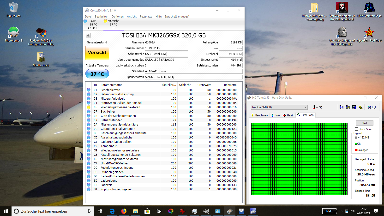

Sieht schon besser aus? Hatte gestern noch ein paar Daten geschrieben und HD Tune hat danach nur noch fast Rot ausgespuckt, dann gründlich formatiert und jetzt so.
785143
Sieht ok aus, aber ich würde einer so alten HDD keine Daten mehr anvertrauen.

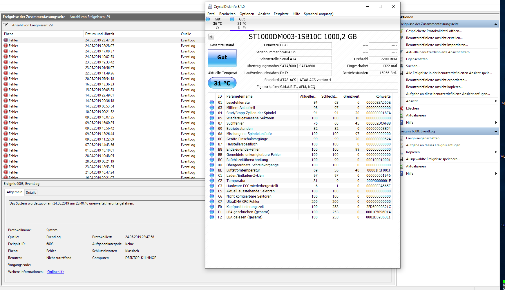

Hallo zusammen :) Ich versuchs hier mal. Ich hab seit einiger Zeit das Problem, dass mein PC öfter mal einfriert bzw runterfährt. Jetzt habe ich im Laufe derzeit so ziemlich alle anderen Komponenten wie CPU/BOARD/GRAKA/RAM/PSU etc ausgewechselt.. und es passiert wieder. Also habe ich eine meiner beiden Festplatten im Verdacht. Hier habe ich nun mal einen Screenshot meiner 1TB Platte, und ich kann mit den Zahlen jetzt weniger anfangen.
Könnte es an der Platte liegen? Was kann ich aus den Zahlen schließen ? Platt machen eine Option ? Oder gleich austauschen ? Ich danke schon mal für Ratschläge
Es gab wohl einige schwebende Sektoren und nun gibt es einige wiederzugewiesene Sektoren, die Platte ist nicht mehr in Ordnung, die kann noch eine Weile halten, es kann aber auch sein, dass sie schon wieder neue Probleme mit schwebenden Sektoren macht die dann wenn sie wirklich defekt sind, zu noch mehr wiederzugewiesenen Sektoren führen und wohl bald zum Totalausfall.
Wieso? Die Werte dieser Platte sind jedenfalls in Ordnung. Poste mal den Screenshot von CrystalDiskInfo für C:

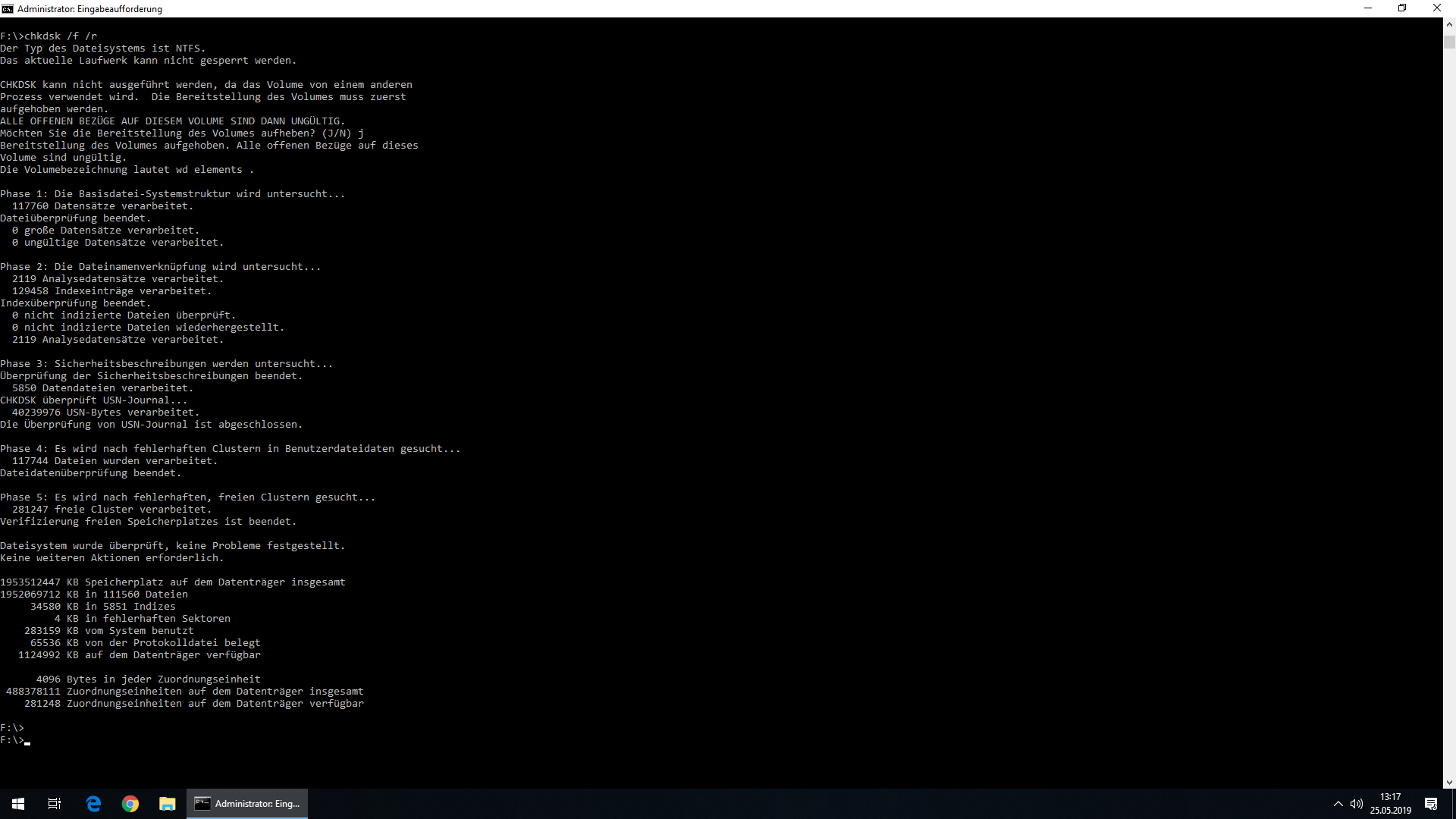

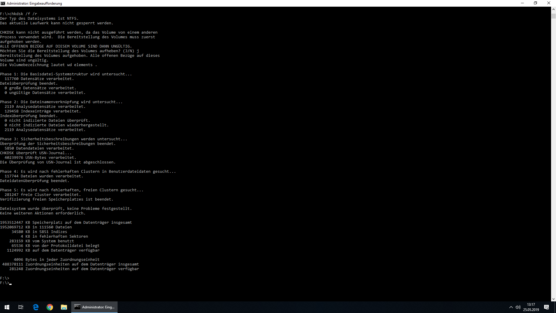

Hallo Leute eine ältere interne Festplatte hat schwebende und nicht korrigierbare Sektoren.
Ich habe mir vorgenommen, daran etwas zu ändern:
Chkdsk habe ich auch drüberlaufen lassen. Gibt es noch weitere chkdsk Parameter (außer /f und /r )welche ich durchlaufen sollte, oder hilft hier nur formatieren?
Backup wäre vorhanden, aber wenn es einen einfacheren Weg gibt, wäre ich für Vorschläge sehr dankbar:-)

@Holt . Gerne. Hier noch Platte1 .
Ich bin auf die 2. Platte gekommen, weil das der einzige part ist, denn ich nicht im laufe der zeit ausgewechselt habe. Die Platte1 war ebenfalls eine neuanschaffung. ich finde leider auch wirklich keine hinweise, warum mein pc unregelmässig abstürzt. Es kam zwar mal die Warnung von Wattman wegen meiner Grafikkarte, dass aufgrund eines Absturzes die Grundeinstellungen wieder eingesetzt wurden, aber die waren vorher ebenfalls auf standard und das problem tauchte ebenfalls mit der rx9 auf.
785654
