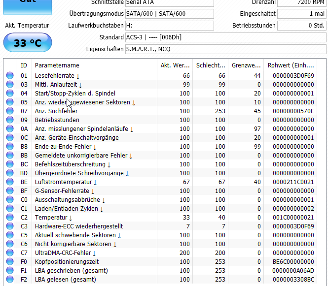

Ein Test schadet nie, die Werte sind bestens, aber bei so neuen HDDs sagt dies nicht so viel aus.
Beachte auch, dass bei Seagate die Rohwerte der Attribute Seek Error Rate, Raw Read Error Rate und Hardware ECC Recovered nicht einfache Zählerstände der Fehler sind, sondern die Fehlerzähler nur in den 2 höchsten Bytes (die linken 4 Stellen bei hexadezimaler Anzeige der Rohwert in CrystalDiskInfo) enthalten und die rechten 8 Stellen (4 Byte) der Zähler der Vorgänge dar sind. Die Ermittlung der Aktuellen Werte funktioniert mehr oder weniger für diese Attribute nach dieser Formel für die Suchfehler:
Wie man sieht, muss auch erst eine bestimmten Anzahl von Vorgängen erfolgt sein, bevor der Aktuelle Wert überhaupt errechnet wird, was bei der oben für die Lesefehler und Hardware ECC wiederhergestellt schon passiert ist, bei der unten aber noch nicht..

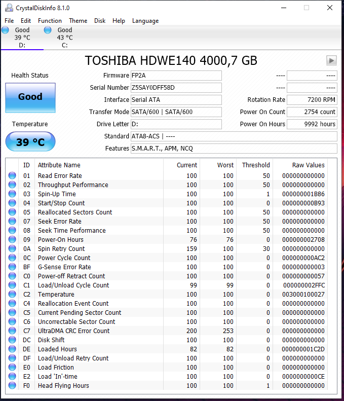

Ist das Betriebsgeräusch meiner Toshiba X300 normal? Mein System zog von einem Define R5 unterm Tisch in ein Meshy C auf dem Tisch und ich höre die Festplatte extrem:
https://sendvid.com/iqzb66bs
Das ist wirklich NUR die HDD, alle Lüfter sind abgeschaltet! Aufgenommen ca. 5cm vor der Glasscheibe.
Hier die SMART-Werte:
Die Werte sind alle bestens, zwar habe ich das Video nicht gesehen, aber von dem Werten her, dürfte es das normale Betriebsgeräusch sein. Einzige auffällig sind 3 G-Sensor Auslösungen, da hat die Platte also zu harte Stöße oder Vibrationen abbekommen. Bist Du da vielleicht mit dem Fuß gegen das Gehäuse gekommen oder hast Du einen Bass in der Nähe mal zu sehr aufgedreht?
