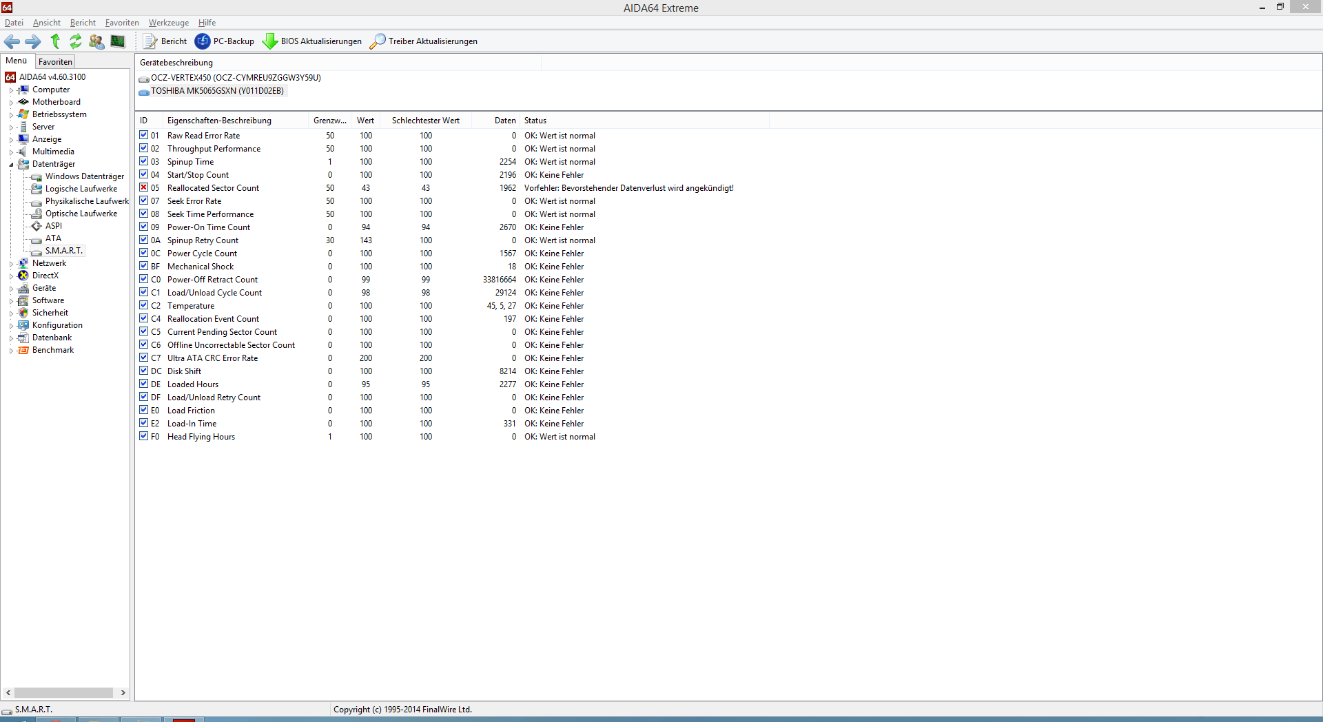

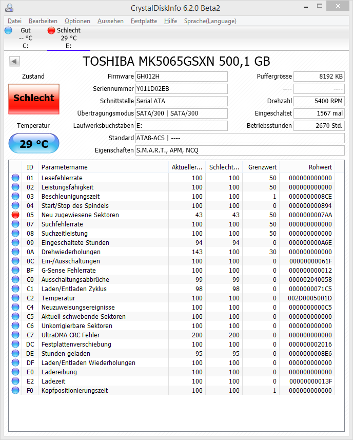

Hallo, ich habe ein S.M.A.R.T Problem und zwar wird mir von Windows und vom BIOS immer eine Fehlermeldung ausgespuckt. Dies scheint mit dem Reallocated sectors count zusammen. Ich würde gerne wissen, ob meine Festplatte wirklich bald den Geist aufgibt, oder ob ich sie noch verwenden kann.

Die Platte hat schon 1962 Sektoren durch Reservesektoren ersetzen müssen, die sollte sehr zeitnah ersetzt werden. Sie hat auch 18 G-Sensor Fehler (das Tool kennt den Namen des Attributes nicht, aber im anderen Screenshot in Deinem Thread war der zu sehen und CrystalDiskInfo (die Portable Edition reicht und ist frei von Werbung) würde ihn auch kennen), wurde also zu rau behandelt und davon können solche Fehler schon mal kommen. Gehe mit der Platte schonender um, die sind echt empfindlich, gerade wenn sie laufen.

Holt schrieb:Die Platte hat schon 1962 Sektoren durch Reservesektoren ersetzen müssen, die sollte sehr zeitnah ersetzt werden. Sie hat auch 18 G-Sensor Fehler (das Tool kennt den Namen des Attributes nicht, aber im anderen Screenshot in Deinem Thread war der zu sehen und CrystalDiskInfo (die Portable Edition reicht und ist frei von Werbung) würde ihn auch kennen), wurde also zu rau behandelt und davon können solche Fehler schon mal kommen. Gehe mit der Platte schonender um, die sind echt empfindlich, gerade wenn sie laufen.
Ohh ok, um ehrlich zu sein habe ich die Platte von einem alten Notebook genommen, das ich für einen 10er aufgekauft hatte. Dann muss ich mir wohl eine neue anschafen. Nur aus reinem Interesse: Wo hast du den zweiten Fehler entdeckt?
EDIT: Hier ist nochmal einer von CrystalDiskInfo
Welchen zweiten Fehler? Du meinst die 18 Sensor-Fehler? Attribut BF, da steht es im Rohwert. Die Zählerstände sind immer im Rohwert. Die Übersetzung von AIDA mit Mechanial Shock (die Namen der Attribute kommen von den Programmen, die meldet der Controller nicht selbst) finde ich sogar besser, denn das ist es, was da gezählt wird: Wie oft hat der interne Beschleunigungssensor angesprochen weil die Schwelle überschritten wurde, also kritische Belastungen aufgetreten sind.
Wenn es vor allem darum geht die Kosten gering zu halten, kannst Du sie weiter verwenden, die ist ja noch nicht kaputt und es sind auch keine schwebenden Sektoren vorhanden, die Du wirst also nichts von den Problemen bemerken. Die kann sogar noch lange halten, aber ebensogut auch jederzeit komplett ausfallen, also immer die Daten fleißig sichern und sich nicht ärgern, wen sie mal nicht mehr will.

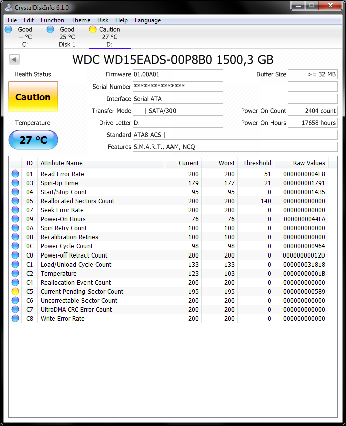

Hallo nochmal,
vor kurzem war meine WD Green ja extrem langsam und zeigte folgende Werte an:
Ich habe dann in einer Rettungsaktion fast alle Daten sichern können, was sehr lange gedauert hat (nur bei einigen wenigen Dateien traten Lesefehler auf).

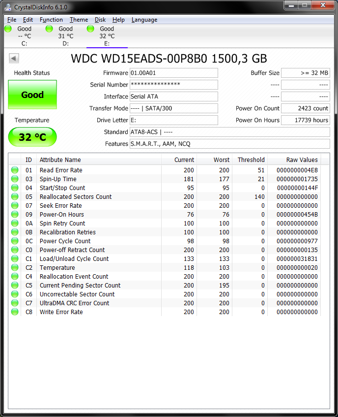

Nun habe ich diskpart mit dem "clean all"-Befehl durchlaufen lassen und kann nun folgende Werte auslesen:
Auch ein Benchmark gibt wieder normale Werte aus. Heißt das, dass die Platte wieder "geheilt" ist? Oder ist damit zu rechnen, dass sie demnächst endgültig abraucht?

Deine Interpretation ist soweit korrekt, die 1417 (=589 hexadezimal) current pending sectors die nicht gelesen werden konnten, wurden nach dem Überschreiben wieder korrekt gelesen und sind somit wieder verfügbar.
Jeder Maßenspeicher, egal wie alt oder neu, wie gesund oder schlecht, kann jederzeit ohne Vorwarnung vollständig ausfallen. Dagegen helfen nur Sicherheitskopie und Backup.

Danke,
meine Sorge ist halt nur, dass das Ausfallrisiko erhöht ist, weil der Fehler, der zu den fehlerhaften Sektoren geführt hat, möglicherweise zu weiteren fehlerhaften Sektoren oder zu einem Totalausfall führt.
Das ist nicht auszuschließen, aber es kann auch einfach sein, dass da viele Bit gekippt waren und nach dem Neubeschreiben mit 00 (CLEAN ALL) nun wieder korrekt gelesen wurden. Vielleicht wäre es andern, wenn sie mit 0xFF beschrieben worden wäre, weil die nur noch 0 halten könenn. Teste doch die Platten mal mit h2testw, lass die Daten ein paar Tage auf der Platte und Teste die alten Testdaten von h2testw dann noch einmal. Wenn dann kein Fehler auftritt und kein Bit gekippt ist, sollte es ja passen.
