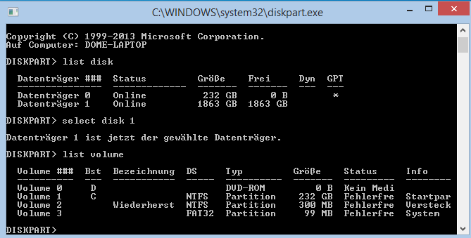

In Start/Suche: cmd eingeben und mit [Strg]+[Umschalt]+[Enter] bestätigen,
das cmd Fenster ist jetzt mit Adminrechten gestartet.
Im Prompt folgendes eingeben und jeweils [Enter] drücken:
diskpart
list disk (listet die Nummern der Laufwerke)
Merke dir die Nummer der Festplatte
(Die Größeist meist ein guter Anhaltspunkt zur Identifizierung).
select disk x (x ist die Nummer des Laufwerks)
list volume (lists the volumes and their numbers)
Gibts mehr als 1 Volume, dann für jedes:
select volume x (x ist die Numer of the Volumes)
attributes volume (listet die Attribute)
Teile die Attribute mit oder stelle einen Screenshot des Ergebnises hier als Anhang (unter Antworten/Erweitert/Anhänge verwalten) herein.

Nirgendwo ist vielleicht auch falsch, denn über DISKPART kann ich diese sehen und auswählen. Volumes werden aber nur von meiner Systemplatte aufgelistet. Ich habe davon einen Screenshot angehängt. Jetzt weiß ich nicht wie ich weiter verfahren soll :(

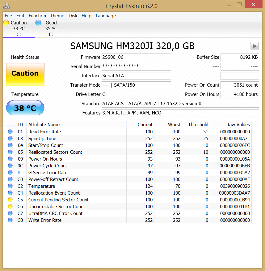

habe bei meinem 5-6 Jahre alten Notebook mal die SMART-Werte der Samsung HM320JI ausgelesen.
Die Warnung habe ich zur Kenntnis genommen aber was das jetzt bedeutet weiß ich nicht.

Habe jetzt mal die wichtigsten Daten gesichert und jetzt sind wir bei 16883 unkorrigierbaren Sektoren.
Der Reallocated Sector Count gibt doch die neu zugewiesenen Sektoren an, warum ist dieser bei 0 wenn so viele Sektoren unkorrigierbar sind?
Und der Reallocation Event Count ist auch von 252583 auf 252692 gestiegen und trotzdem ist der Reallocated Sector Count bei 0? Macht das Sinn?
Hab zwar bis jetzt kein Fehlverhalten festgestellt aber wenigstens sind mal die Daten sicher.
Danke für die schnelle Hilfe:)
Bei 13730 G-Sensor Fehlern kein Wunder, denn der Beschleunigungssensor hat 13730 mal eine Belastung jenseits der zulässigen Werte ermittelt. HDDs sind empfindlich wenn sie laufen! Was mich aber wundert sind die angeblich 252583 Wiederzuweisungsereignisse aber 0 wiederzugewiesene Sektoren. Es könnte also sein, dass ganze Werte sowieso nicht korrekt sind.
Was aber auch seltsam ist, da ich das Notebook hauptsächlich stationär verwende. Und seit dem Screenshot ist der Wert um 4 angestiegen obwohl ich das Notebook kaum bewegt habe.
Entweder war das, was Du als kaum ansiehst schon zu viel, die Werte stimmen nicht oder der Sensor ist defekt / übersensibel.

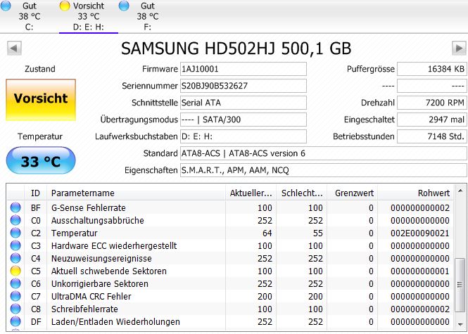

grade mal ein blick auf die SMART Werte meiner Spiele/Download/Benutzerordner HDD geworfen, da der Rechner ungewöhnlich laut war.
Habe "1" Schwebende Sektoren.
Ich sichere mir grade die notwendigsten Daten und werde dann ein chkdsk : /r starten.
Wenn das erfolgreich ist, die Platte bedenkenlos weiter verwenden, oder eine neue holen?
