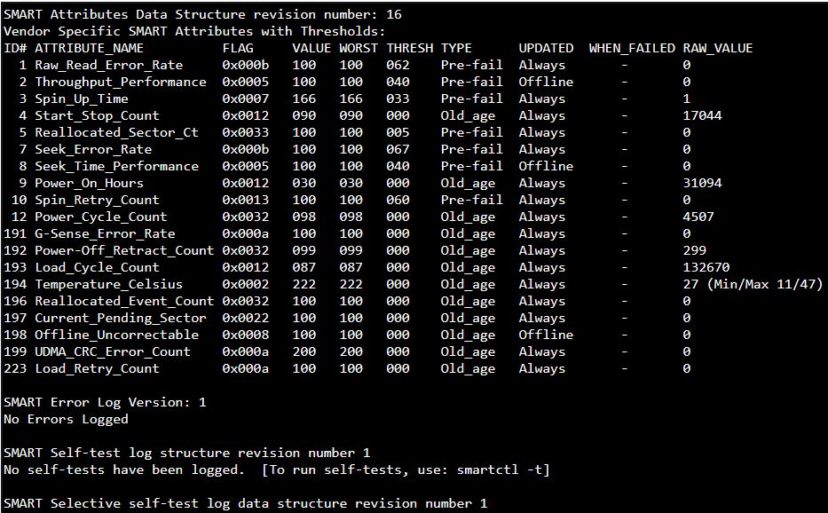

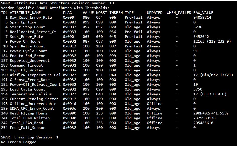

Wie sind meine beiden 1TB Festplatten von meinen Receivern?
Bei der mit 12163 Betiebsstunden handelt es sich um eine Seagate, die hat 1 Command Timeout vermerkt, ansonsten sind die Werte in Ordnung, wie auch bei der mit 31094 Betriebsstunden bei der es 1 mal zu einem Anlaufproblem kam, beide Fehler sollten, soferne deren Anzahl nicht weiter ansteigt, vernachläßigbar sein.

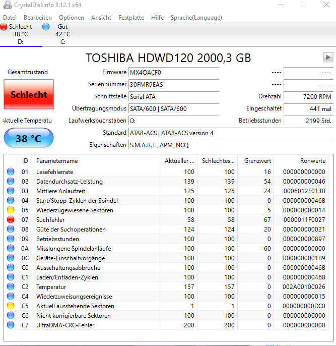

ich hatte soeben eine SMART-Warnung für meine 2TB TOSHIBA HDWD120 beim Booten erhalten.
Ein Blick auf CDI zeigt auch, dass der Gesamtzustand als "schlecht". Nun habe ich gelesen, dass manche Werte hier nicht unbedingt auf Fehler hinweisen und bin jetzt nicht sicher was das für mich/die Festplatte bedeutet.
Deswegen hier mal die Frage, wie ich am Besten vorgehen sollte, bzw. was die werte jetzt für mich bedeuten. Backup ist natürlich trotzdem bereits gemacht.
Der PC (inkl. HDD) ist jetzt 7 Monate alt. Sollte also nicht am Alter liegen.
LG
Trindokor

Stundenanzahl ist nachvollziehbar, der Zustand der Platte bei dem Alter ist nicht gut.
1. Daten sichern
2. Testprogramm drüberlaufen lassen von Toshiba
3. mit dem Testergebnis an den Händler wenden, das ist ein Fall für die Gewährleistung
Reaktionen: Asghan
Der Verkäufer soll sich darum kümmern.
Für so etwas gibt es die Gewährleistung.
Reaktionen: SmooTwo
Techn. Geräte/ Komponenten können immer ausfallen. Nach 1h, nach 10h, nach 100h, nach 1.000h, etc..
Wenn Daten nicht (bereits) gesichert, dies nachholen und die HDD ab zur RMA bzw. Gewährleistung/ Garantie in Anspruch nehmen.
