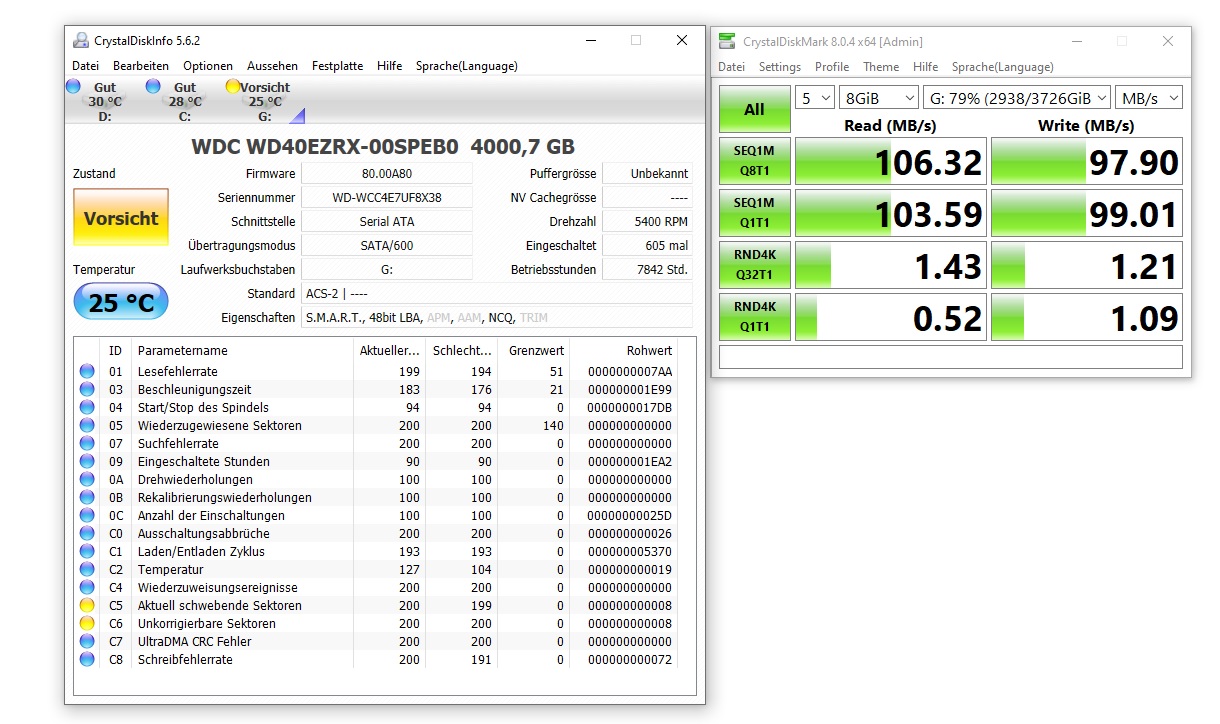

Inzersdorfer schrieb:
E hat neben den 2 schwebenden (= nicht lesbaren) Sektoren und 2.810 Lesefehlern auch 3.277 Schreibfehler, bei denen die Schreib/Leseeinheit ausserhalb ihrer vorgesehenen Position war.
Auf die Attribute habe ich gar nicht geachtet, da sie nicht gelb markiert waren. Im Vergleich mit gleichen HDDs fällt aber sofort auf, dass der Rohwert nicht normal ist. Da wäre ein Ersatz wohl nicht verkehrt.

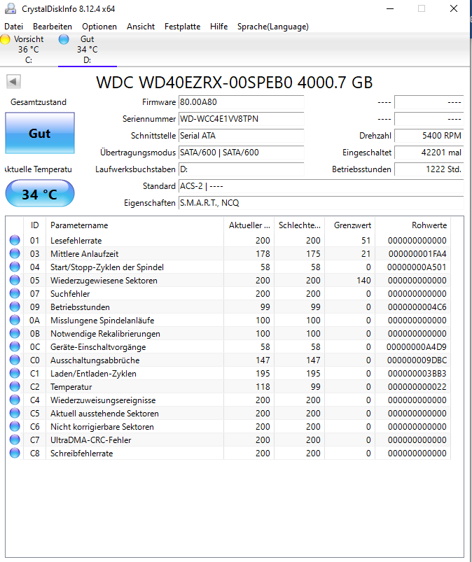

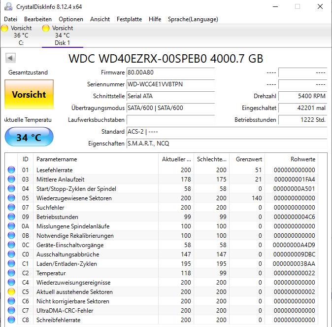

HDD war soweit okay laut Crystal Disk .. aber nach formatieren hat er mir ein "Vorsicht" ausgegeben..
Was sagen die Profis?
Danke schon einmal vorab!
Haltet mich für bekloppt .. aber jetzt ist alles okay? Habe erneut angefangen zu formatieren- keine schnellformatierung und jetzt ist kein Fehler mehr da? Sehr suspekt das ganze..
Nö, kann völlig normal sein. Das waren ja nur 2 Sektoren die als "Pending" vermerkt waren. Da gab es beim lesen ein Problem und die Sektoren werden erst mal "unter Beobachtung" gestellt. Beim zweiten Formatieren gabs dann aber keine Probleme mit den Sektoren, also wurden sie einfach wieder von der Liste gestrichen.
Weshalb sie ursprünglich einen Fehler produzierten kann man schwer sagen, da gibts die diversesten Gründe. Genau deshalb machen die Platten auch dieses Verfahren das Sektoren erst aussortiert werden wenn sie zwei mal hintereinander einen Fehler verursachen. Aber momentan sieht soweit wieder alles gut aus.
Meine eine WD (E) die 2 schwebende Sektoren hatte wurde nun gründlich formatiert mit Erfolg.
Keine Fehler mehr vorhanden :)
Allerdings ist innerhalb von 61 zusätzlichen Betriebsstunden die Anzahl der Lesefehler von 2810 um 1166 auf nunmehr 3976 gestiegen.
Stimmt, was könnte das sein ?
Defektes Sata Kabel eventuell ?

Alle Fehler traten bei 20 Betriebsstunden oder früher auf
Error 12 occurred at disk power-on lifetime: 20 hours / Error: UNC at LBA = 0x00000000 = 0
vermutlich am Bootsektor. Da mittlerweile ja mindestens 123 weitere Betriebsstunden ohne Fehler verstrichen sind, können diese Fehlermeldungen ignoriert werden, war wohl ein digitaler Schluckauf.

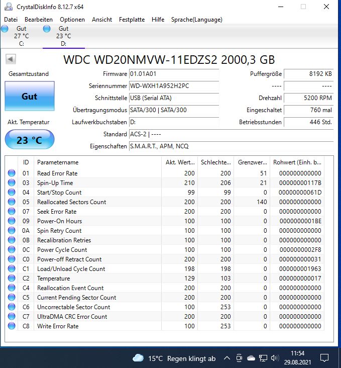

Hey,
ich habe hier noch eine externe WD Passport Ultra 2TB HDD sowie eine Seagate 1TB HDD, die in der Familie weitergeben werden sollen.
Gibt es Auffälligkeiten bei den Smartwerten?
WesternDigital Passport Ultra 2TB ext. 2,5 HDD_CDI_2021.08.29.JPG Seagate HDD 1TB_CDI_2021.08.29.JPG
Vielen Dank :)

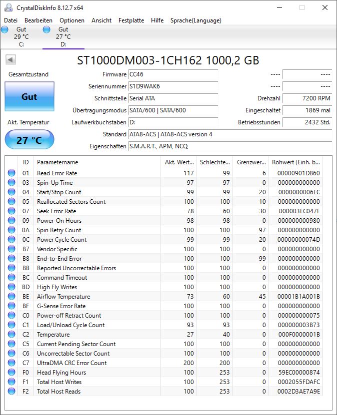

mrcoconut
Ich habe ein wenig Probleme mit meiner Speicher HDD.
nachdem ich Probleme bei einer lange gespeicherten Video Datei hatte, habe ich mal Crystal gecheckt und dort steht ja vorsicht.
Auf der anderen Seite scheint die Platte in einem Check noch gut zu arbeiten.
hier mal die Info zu den Checks:
Die Daten die darauf sind sind jetzt alle nicht superwichtig aber unbedingt weg muss auch nicht sein.
Normal würde ich eine Platte in so einem Fall gleich tauschen aber eigentlich wollte ich noch etwas warten bis die nächste Generation größerer Platten in den nächsten Monaten raus kommen soll.
Was mich auch etwas ärgert ist, dass die Platte ja noch nicht wirklich viel gelaufen ist.
Was meint ihr dazu?
HDD raus, ssd rein, nochmal 5-10 jahre nutzen
solltest du kein backup haben, hol jetzt raus was noch zu holen ist. mach keine benchmarks. lass es nicht unnoetig laufen.
was und wann soll das sein?
Das war auf einer englischen Seite dass ein Hersteller gegen Ende diesen Jahres/ anfang nächsten Jahres eine neue Serie mit 16 TB raus bringen zu wollen.
Das ist die Platte für Massedaten die ab und zu mal gebraucht werden eine SSD ist mir bei der Menge dann doch zu teuer und nicht nötig
Also acht Sektoren verhalten sich eigenartig.
Was ich machen würde:
  • komplett mit Nullen überschreiben
  • Danach die ein paar Stunden normal angeklemmt lassen, die wird dann erstmal sortieren und prüfen.
  • zwischendurch immer mal beobachten, ob da sich die Werte ändern.
  • wenn nicht, als Archivplatte benutzen. Daten müssen ja eh noch mal woanders gespeichert werden
Gut, aber dann kopiere jetzt wenigstens die Daten auf eine andere Platte. Wie gesagt, es sind noch keine Wiederzugewiesenen Sektoren ersichtlich, und wenn sich die schwebenden nach dem Formatieren nicht mehr zeigen, kannst Du sie -- unter Beobachtung -- weiterverwenden. Es dürfen dort aber niemals alleinig wichtige Daten abgelegt sein.
