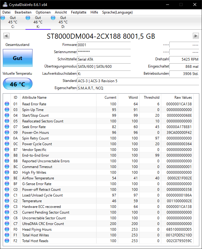

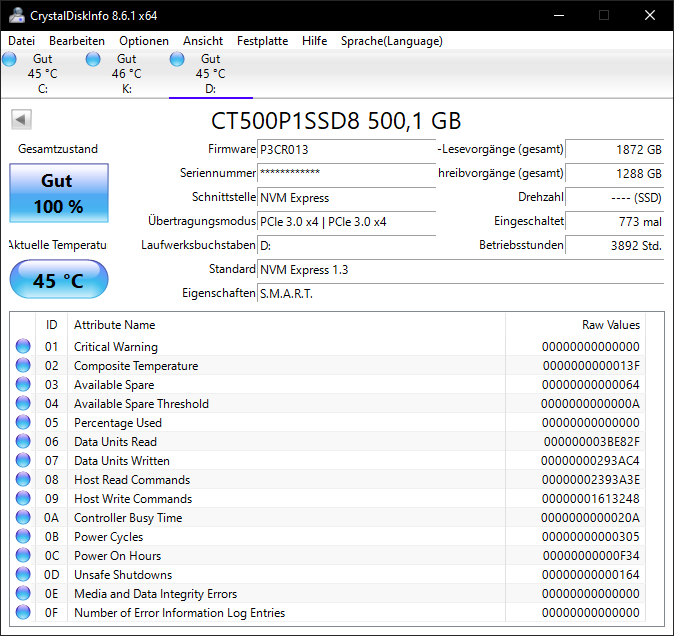

Falls jemand so nett ist & mal rüber schauen könnte wie es mit meinen Platten ausschaut (vor allem bei der 8TB Seagate) wär ich sehr dankbar..
I
Inzersdorfer
ST8000: 1 command timeout = älter; Maximale Temperatur war 59°, da auf mehr Belüftung achten.

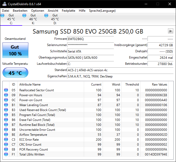

SSD850evo: 2 CRC Fehler, das ist das SATA Datenkabel, steigt der Wert weiter das Kabel tauschen.

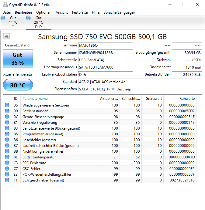

Nabend,

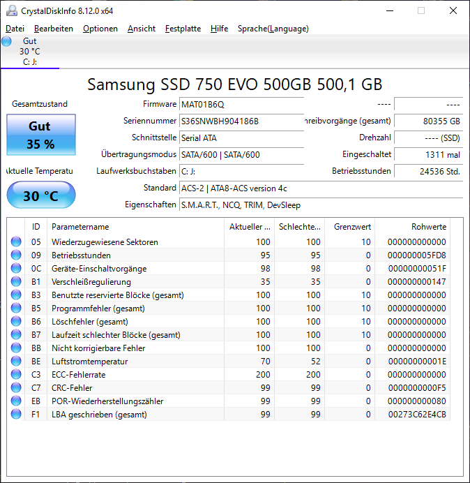

habe seit kurzem Probleme mit meiner Samsung 750 EVO 500GB.
Heute komme ich heim und werde direkt von einem Bluescreen begrüßt, seit dem geht gar nix mehr. Er erkennt die SSD sporadisch nicht und bei jedem Boot wo es dann funktioniert: "a disk read error occured".
Die hat zurzeit ca: 80350 GB auf der Uhr und 24k Betriebsstunden.
Zum Thema Daten: Sind halb so wild, reine Systemplatte, der ganze Rest schwirrt eigentlich auf den HDD´s umher. Aber wenn mir SSD´s so schnell verrecken gehe ich wieder zurück auf gute alte "Drehende Magnetscheiben" xD.
Will nur gerne eure Meinung wissen, ist mir die jetzt verreckt?, kenne mich mit den Werten in Crystal nicht wirklich aus.
Vielen Dank.
Edit: Sie wird am 2t PC per USB anstandslos erkannt!

Das sind viele CRC-Fehler (Attribut C7), evtl. liegts nur am Kabel das nicht richtig steckt oder defekt ist.fLo547 schrieb:Will nur gerne eure Meinung wissen, ist mir die jetzt verreckt?, kenne mich mit den Werten in Crystal nicht wirklich aus.

@Jesterfox Ok habe nun ein "neues" Kabel und siehe da es geht wieder.
Danke schonmal für den Tipp.
Anbei ein Screenshot aktuell vom Haupt PC.
Sieht doch gleich aus?
Danke

Der Wert ist ein Ereigniszähler, der bleibt erst mal so. Er sollte nur nicht weiter steigen.fLo547 schrieb:Sieht doch gleich aus?

@Jesterfox
Ah ok, danke. Werde sie trotzdem tauschen, alleine schon wegen der Schreibleistung.

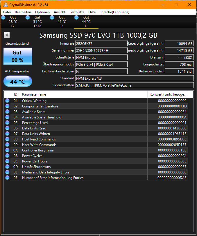

Inzersdorfer

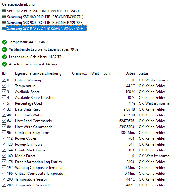

Und du weist natürlich, was in diesem Errorlog steht....
Außer den 103 unsafe shutdowns werden da wohl die Einträge der Einschaltungen und dergl. das Log vollmüllen, daher sehe ich keinen Handlungsbedarf.
Im Übrigen: Critical Warning: 0

Nee sehe ja keinen Log dazu.

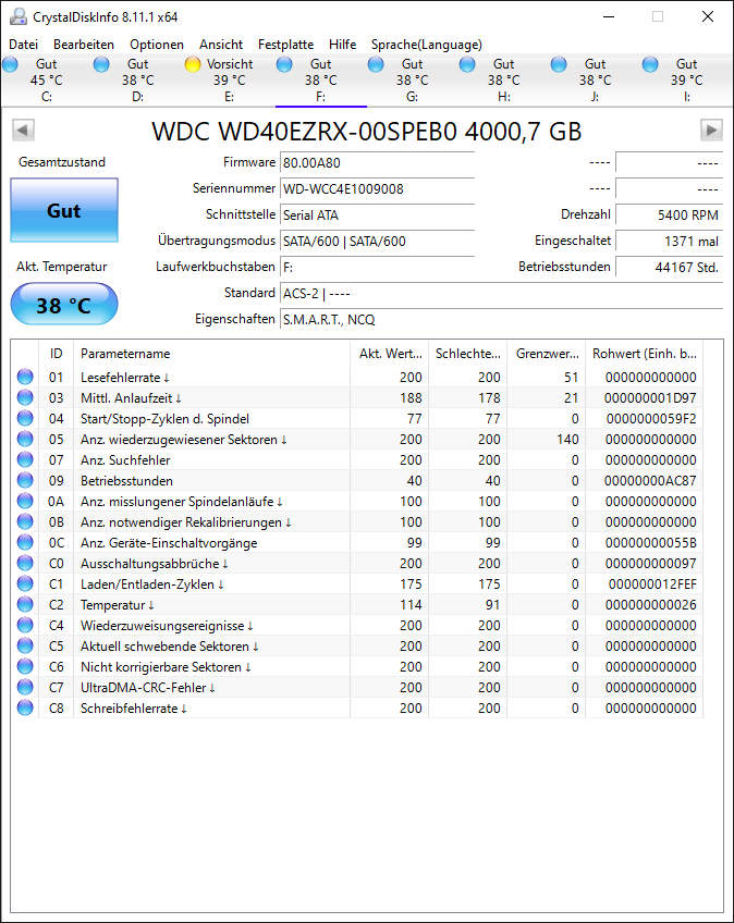

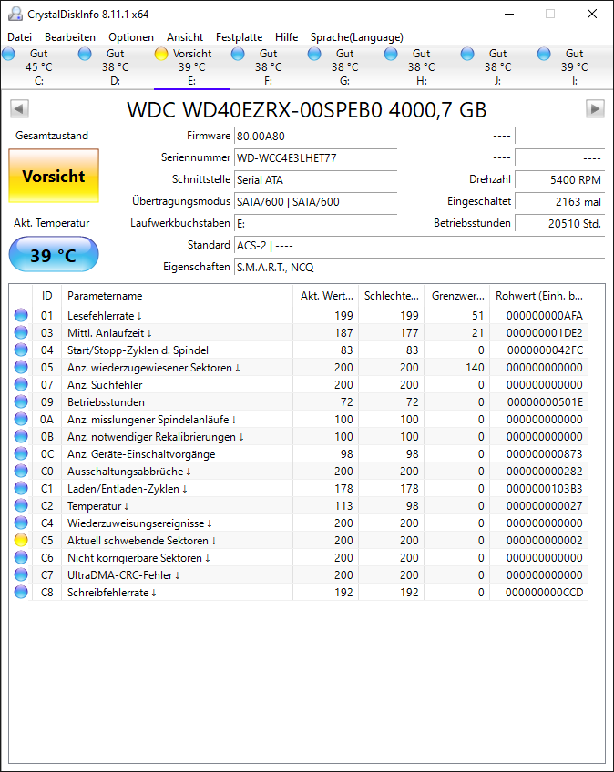

Das ist leider Glaskugelwissenschaft. Bei entsprechender Backupstrategie theoretisch bis zum Ausfall oder akutem Platzmangel. Die WD mit den schwebenden Sektoren würde ich mal mit hddscan komplett vollschreiben und wieder lesen und mir danach nochmal die SMART Werte anschauen. Wenn die schwebenden Sektoren verschwunden sind, dann eventuell unter besonderer Beobachtung weiter verwenden. Ansonsten würde ich die Platte tauschen. Wenn solche Fehler nicht von einem Reset/Stromausfall her rühren, dann zeigt sich ein beginnender Oberflächenschaden, der schnell zu weiteren Fehlern führen kann. Die eine WD mit über 40.000h hat eigentlich auch schon ihr Soll erfüllt.R4ID schrieb:welche könnte man von denen noch problemlos weiter verwenden ?
Wie gesagt ist das eh nur Glaskugelwissenschaft. Manche Platten könnten morgen ausfallen, oder noch mehrere Jahre weiter funktionieren.
Wichtig ist Backup und regelmäßiges Monitoring der SMART Werte.

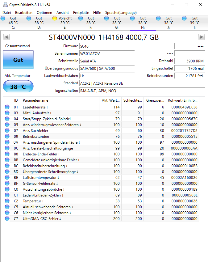

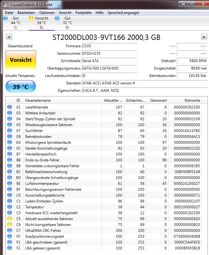

E hat neben den 2 schwebenden (= nicht lesbaren) Sektoren und 2.810 Lesefehlern auch 3.277 Schreibfehler, bei denen die Schreib/Leseeinheit ausserhalb ihrer vorgesehenen Position war. E sollte zeitnah ersetzt werden.
Ansonsten gilt eh immer: aktuelle Datensicherung hält den Datenretter fern, da können die übrigen HDDs, eventuell außer der F mit 44.167 h, weiter verwendet werden.
