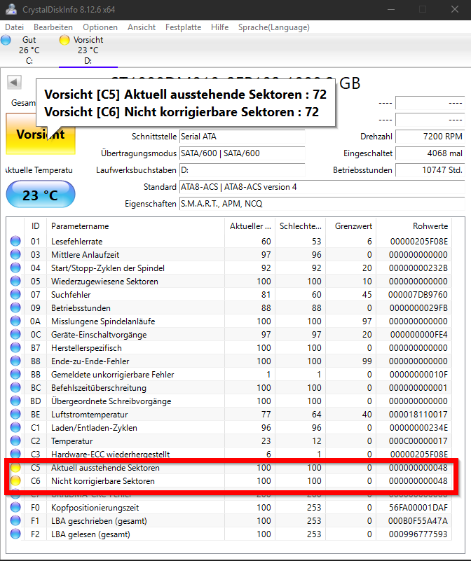

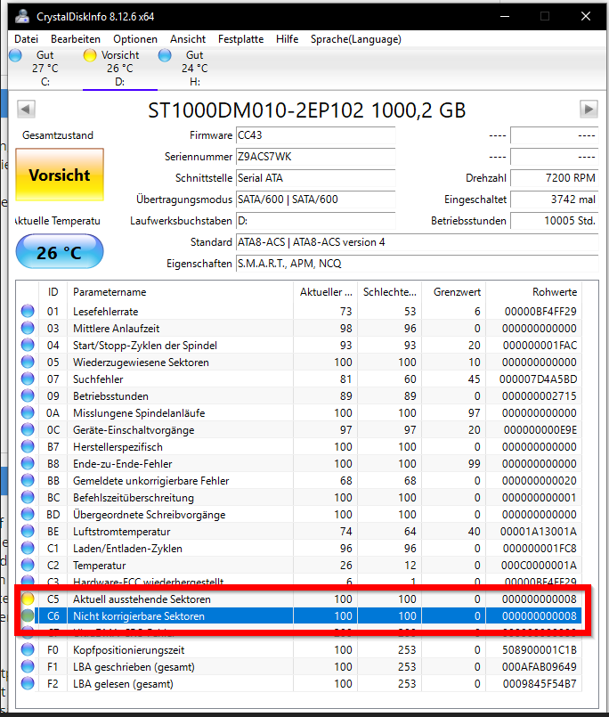

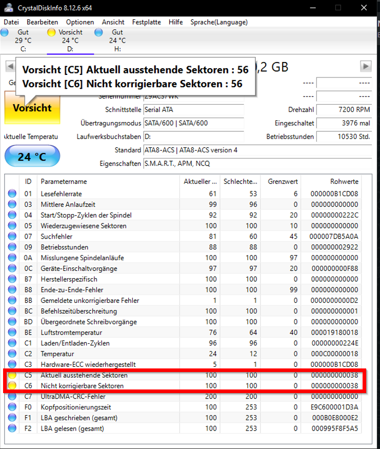

ich habe eine Frage zu meiner Festplatte. Es ist eine Seagate Barracuda. Crystal Disk Info gibt mit folgende Fehlermeldung. Die Werte habe ich über einen längeren Zeitraum beobachtet. Das aktuellste Bild ist oben.
Was sagt ihr dazu?
Vielen Dank im Voraus.

Backup machen, wenn noch nicht geschehen, und entsorgen.

Marker100 schrieb:
Was sagt ihr dazu?
Das wenn der Wert konstant steigt ist die wohl am sterben. Backup ziehen und in den Schrott damit.

Tonne auf, HDD rein, Tonne zu.

Für genau diesen Fall sind SMART-Werte da: Entsorgen wenn die HDD noch gerade eben so funktioniert. Die Alternative "verwenden bis nichts mehr geht" bedeutet meistens mehr Aufwand.
Würde sie vermutlich laufen lassen, vorausgesetzt keine Wichtigen Daten drauf bzw. ein Backup vorhanden.
Vielen Dank für die Infos. Wichtige Daten sind keine drauf und es ist auch kein Betriebssystem auf der Festplatte.
Da werde ich die mal tauschen.

Kann sein, dass sie noch Jahre lebt. Oder morgen stirbt. Aber ja, das ist ein Indikator, dass sie nicht mehr ok ist
Werte im Auge behalten, ob sie sich verschlechtern.
Kann zB durch Stromausfall, oder BlueScreen passieren. Also kein Grund zur Panik.
05 - wiederzugewiesene Sektoren steht ja noch bei 0. Das ist der Hauptindikator, wenn die Platte anfängt den Geist aufzugeben.
PS: Die Rohwerte kann man durch 8 Teilen, wegen 4K-Advanced Format. Intern nimmt er noch 512bit-Sektoren.
Also: Bei einem Fehler steigt der Wert immer um 8 an.

Sinnloser Stromverbrauch und dazu haben alle drei Platten gemeldete unkorrigierbare Fehler.
Also wenn man nicht gerade eine Forschungsarbeit zu dem Thema machen will --> Tonne und heliumgefüllte Platte(n) besorgen.
HDD langsam nach Datensicherung formatieren und noch einmal drauf schauen mit CDI
