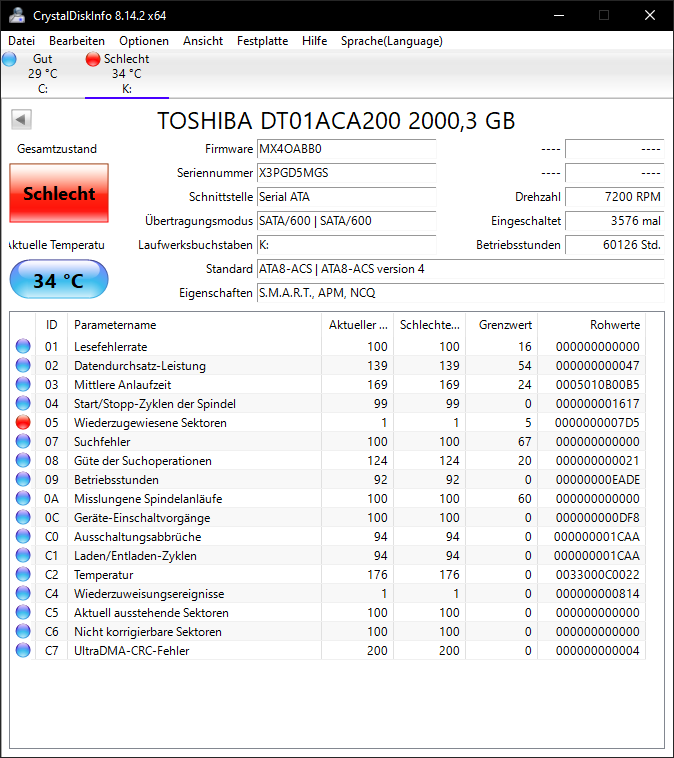

ist die hdd noch in ordnung oder mus ich sie bald ersetzen ?
