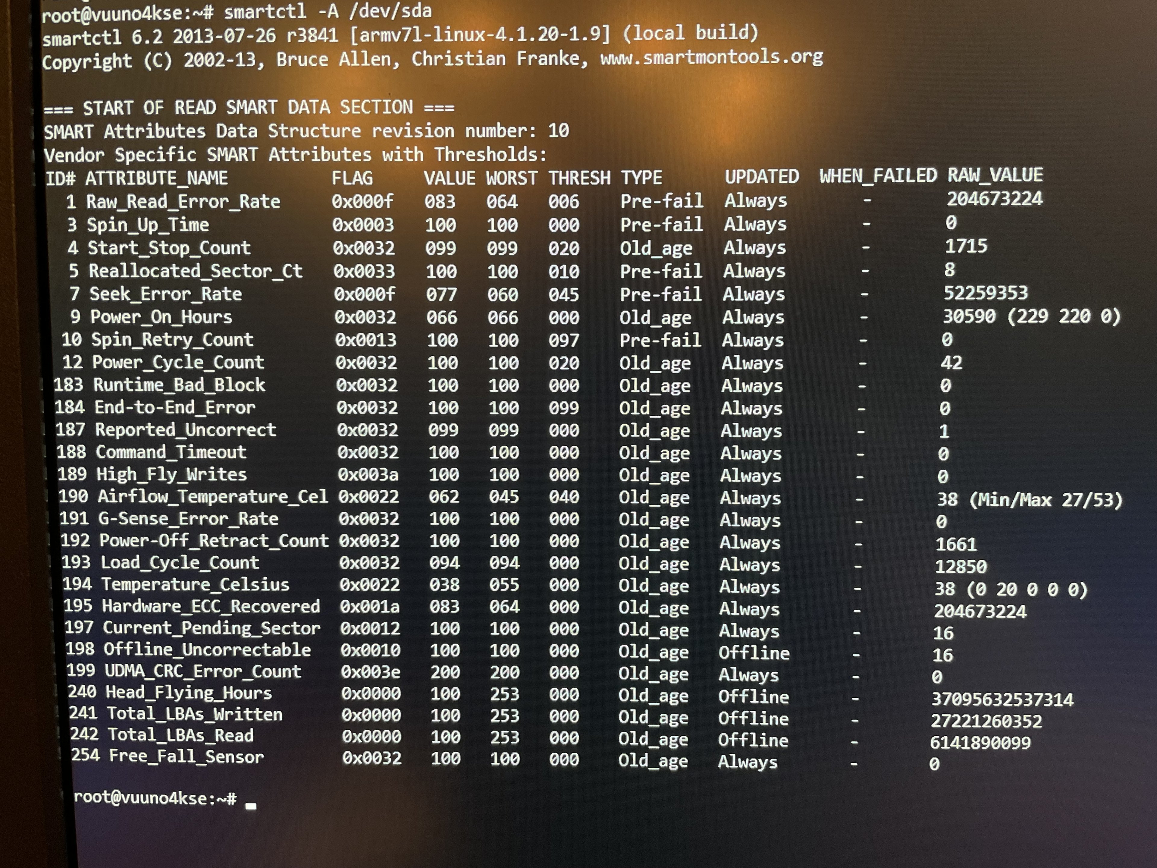

Alleine in den letzten 2 Stunden stieg der Wert von 12064 auf 12078... Seht Ihr in den anderen Werten etwas auf ein gröberes Problem hindeuten?

Die Platte hat auch 15 Schreibfehler (High Fly Writes) und 25 Command Timeouts vermerkt, die sind für 9500 aktive Betriebsstunden allerdings noch zufriedenstellend.
Ich habe die Festplatte jetzt ohne Entkoppelung eingebaut, die Werte steigen aber weiterhin...
Einwirkungen von außen sind eher auszuschließen, da die Werte auch steigen, wenn niemand zuhause ist.
Ist sowas (in Verbindung mit den anderen Werten) ein Fall für RMA (Seagate Barracuda Pro +Rescue)?
I
Inzersdorfer
Steigen denn neben den G-Sense_Error_Rate auch die High Fly Writes oder Command Timeouts?
Falls ja könnte eine RMA tatsächlich sinnvoll sein, Garantie ist ja noch vorhanden.

Die Platte hat 8 reallokierte Sektoren und einen nicht reparierbaren, dazu noch mehrere schwebende Sektoren.
Daten sichern und weg mit der Platte.
Eine Platte kann jederzeit ausfallen, aber sobald sie defekte Sektoren hat, wird es wesentlich wahrscheinlicher, dass noch mehr kaputt geht.

Wenn eine Platte mal mit physikalischen Fehlern anfängt, ist sie hinüber und muss ersetzt werden.
Wenn es fehlerhafte Sektoren gibt, dann ist das ein eindeutigers Zeichen für Verschleiß und eine wichtige Warnung, dass die Platte am Ende ist.
Smart-Werte zu ignorieren ist eher das Gegenteil von "smart"
Was soll eine "unkritische Backup-Platte" sein? Wer sichert seine Daten auf ein bewusst fehlerhaftes Medium? Das treibt doch den Gedanken ad absurdumRiesenmaulhai schrieb:Bei einer unkritischen Backup-Platte würde ich ab und an mal einen Restore von dort versuchen, um sicher zu gehen, dass die das noch ab kann. Komplett ausmustern würde ich sie nicht.
Sind sie in der Regel schon.Riesenmaulhai schrieb:Dazu kommt, dass SMART-Werte keineswegs ein verlässlicher Hinweis auf den Zustand der Festplatte sind.
Passieren kann alles mögliche. Aber in jedem Fall nutzt man so eine Platte nur noch für Schrottdaten, also alle die man problemlos wieder bekommt, wie zB Downloads.Riesenmaulhai schrieb:Solche Platten können teilweise noch Jahre laufen

Also ehrlich gesagt bin ich überhaupt drauf gekommen, als diese Festplatte nach nunmehr 3,5 Jahren Nutzung nicht mehr in der Laufwerksliste auftauchte.
Ich dachte zuerst, dass es mit einem Stromproblem hier im Haus zu tun hatte (Hauptschalter im Sicherungskasten war aus).
Ein Neustart der Vu+ brachte nichts. Das Laufwerk liess sich auch nicht wiedereinbinden. Es war nicht mehr da.
Ich hatte die Kontakte (Sata usw.) geprüft, war alles ok.
Ich habe die Platte dann ausgebaut und in ein Windows-System eingehängt, dann die SMART-Werte ausgelesen.
Das Programm warnte mit "Vorsicht". Ausserdem waren 30000 Betriebsstunden und 41x eingeschaltet angegeben, was beides eigentlich nicht sein kann, weil das Laufwerk ja jedenfalls augenscheinlich immer ausgeschaltet war und immer erst vergleichsweise lange (5TB in Uno4kse) hochfahren musste.
30000 Betriebsstunden, das sind ja alle Stunden in den 3,5 Jahren. Dann wäre sie ja niemals ausgeschaltet gewesen.
Garantie besteht natürlich auch nicht mehr.
Ich weiss nun im Moment nicht was ich machen soll, ich möchte nach Möglichkeit jegliche Wartezeiten vermeiden (SSD in der Größe zu teuer). Aufnahmen sind ja am besten mit einer internen Platte vorzunehmen denke ich mal.

Je nach Anwendungszweck kann man über die ersten defekten Sektoren noch hinwegsehen (bisher ist es ja nur ein defekter und 2 aktuell schwebend... die 8er Werte kommen durch die 4k Sektoremulation), sollte das dann aber laufend beobachten. Für Aufzeichnungen die man zeitnah schaut (oder sich für Archivierungszwecke gleich n Backup macht) kann man die eigentlich erst mal noch verwenden. Wenn die Platte aber auch schon anderweitig Zicken macht, dass sie sich mal nicht meldet sieht es anders aus...rg88 schrieb:Wenn eine Platte mal mit physikalischen Fehlern anfängt, ist sie hinüber und muss ersetzt werden.
PS: Ich hab schon seit n paar Jahren einen PC am laufen der ne HDD mit 2 defekten Sektoren hat... hat sich über die ganze zeit auch nicht weiter verändert. Dass mit so einer Platte die Ausfallwahrscheinlichkeit steigt sollte aber klar sein. Ich werd bei den PC wohl demnächst auch mal auf eine SSD umrüsten, auch weil mir die Windows Updates einfach zu lange dauern...

# 4 Short offline Completed without error 00% 51277 -
# 5 Short offline Completed without error 00% 51253 -
# 6 Short offline Completed without error 00% 51229 -
# 7 Short offline Completed without error 00% 51205 -
# 8 Short offline Completed without error 00% 51181 -
# 9 Extended offline Completed without error 00% 51160 -
#10 Short offline Completed without error 00% 51133 -
#11 Short offline Completed without error 00% 51109 -
#12 Short offline Completed without error 00% 51085 -
#13 Short offline Completed without error 00% 51061 -
#14 Short offline Completed without error 00% 51037 -
#15 Short offline Completed without error 00% 51013 -
#16 Extended offline Completed without error 00% 50992 -
#17 Short offline Completed without error 00% 50965 -
#18 Short offline Completed without error 00% 50941 -
#19 Short offline Completed without error 00% 50917 -
#20 Short offline Completed without error 00% 50893 -
#21 Short offline Completed without error 00% 50869 -
SMART Selective Self-Test Log Data Structure Revision Number (0) should be 1
SMART Selective self-test log data structure revision number 0
Warning: ATA Specification requires selective self-test log data structure revision number = 1
SPAN MIN_LBA MAX_LBA CURRENT_TEST_STATUS
1 0 0 Not_testing
2 0 0 Not_testing
3 0 0 Not_testing
4 0 0 Not_testing
5 0 0 Not_testing
Selective self-test flags (0x0):
After scanning selected spans, do NOT read-scan remainder of disk.
If Selective self-test is pending on power-up, resume after 0 minute delay.
Ist die Platte hinüber?
