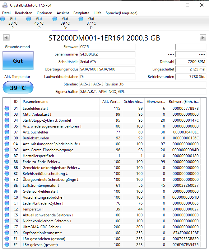

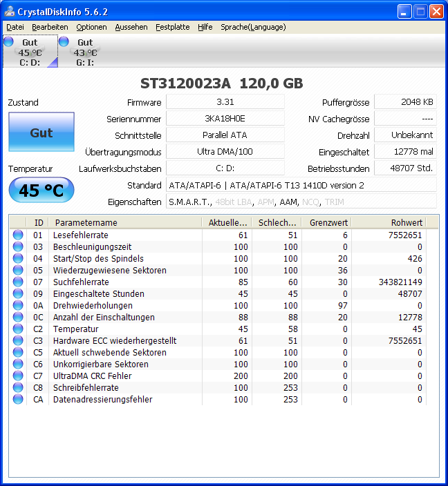

Die beiden platten sind noch IO oder? Will ein paar alte platten verkaufen, die liegen ansonsten nur noch in der Ecke und wenns dafür noch den ein oder anderen Euro gibt warum nicht. Ich glaube 10x4TB sollten als reserve erstmal ausreichen^^
Demnächst folgen noch 2 weitere wo ich nochmal einen 2ten Blick brauch.

Ei freilich, als Dauerläufer auch mit recht wenig Einschaltungen und Ladezyklen.
Reaktionen: Hatsune_Miku

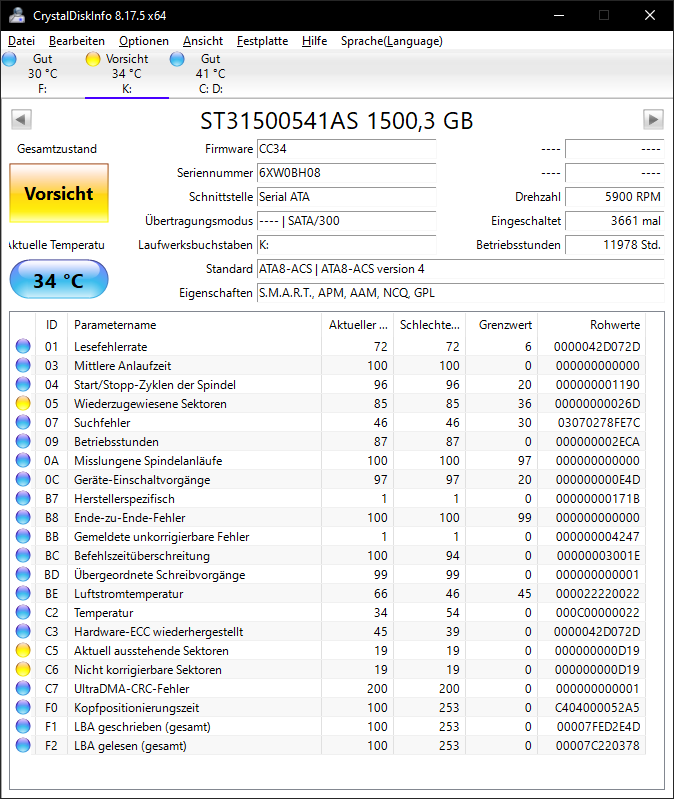

Und hier noch die SMAR Werte der Platte:
Dass es wohl zeit für eine neue Platte wird ist mir bewusst. Was mich interessieren würde ist nur, warum die HDD laut CDI noch einen guten Zustand zu haben schein bzw. welchen Werte auf das Problem schließen lassen.

@Hannibal Smith
Nimm besser eine aktuelle Version von CDI.
Das Attribut B7 passt jedenfalls überhaupt nicht. Bei meinen Seagates hier ist der Rohwert überall 0
Du kannst auch mal GSmartControl benutzen um sich mal das ErrorLog anzuschauen.
Das ist eventuell aussagekräftiger.
Nichtsdestotrotz winkt wohl eine neue Festplatte ;)
Ich sollte endlich mal meine restlichen Platten in den Marktplatz setzen... 🙈
B7 sollten, wie von @mkossmann bereits angemerkt, SATA downshift errors sein (Verlangsamung der SATA Schnittstelle).
Hier gegentesten ob es die Platte selbst ist (an einem anderen PC) oder das Motherboard (andere SATA HDD an den gleichen Port).
Wo hat er denn das erwähnt? Ich sehe nichts.
Aber jetzt habe ich auch ein bisschen was darüber gelesen und es gibt eigentlich nur schwammige Aussagen :confused_alt: Nicht ausfallrelevanter Parameter; ignorieren,; andere Parameter im Auge behalten
