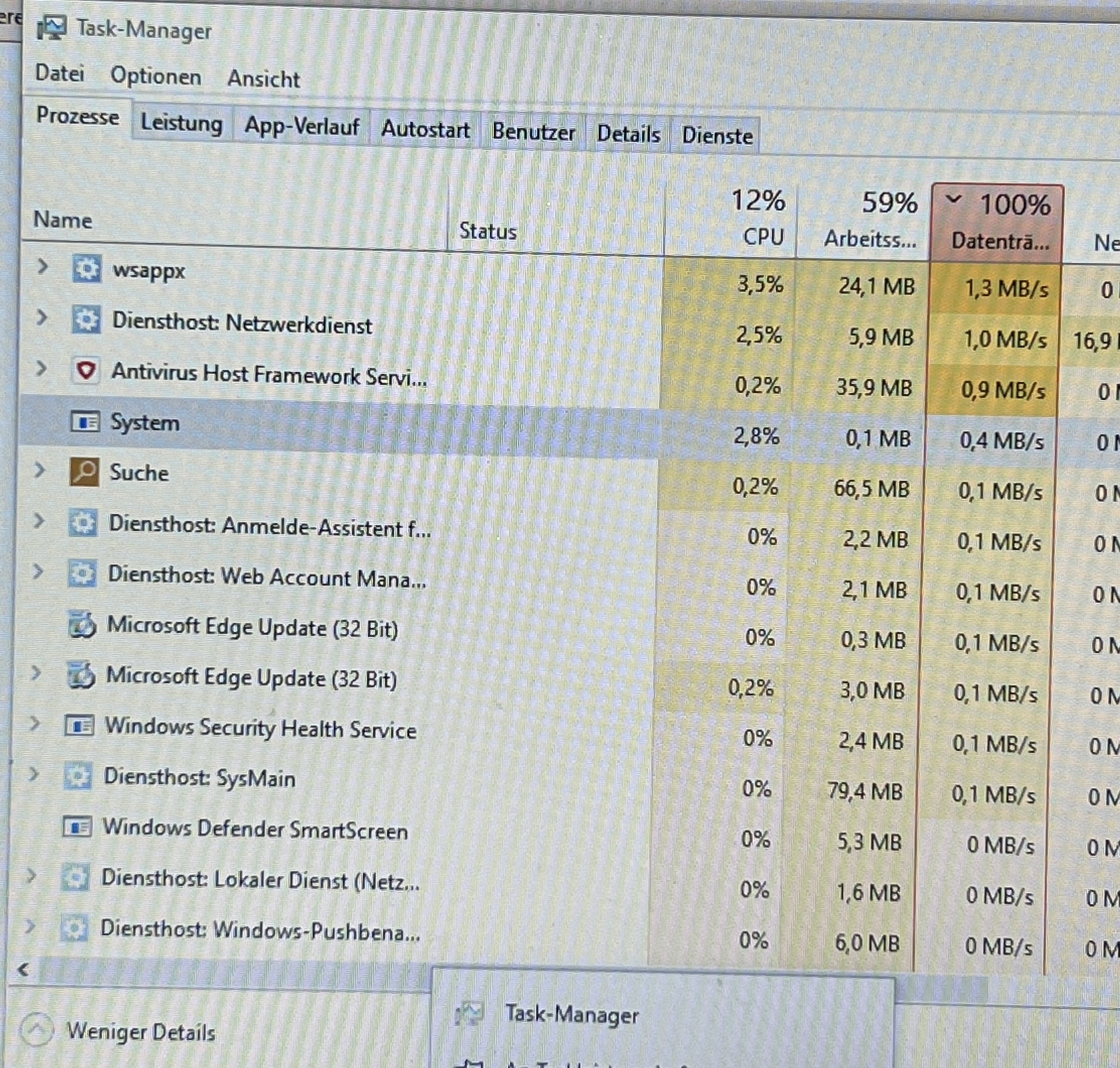

Tut mir leid, ich weiß nicht ganz was mit optimieren gemeint ist...?
Im Taskmanager sind vor allem Avira und System Prozesse zu sehen, da sehe ich leider wenig Potential. Was mich stutzig macht ist, dass bereits 1-5 MB/s ausreichen um die Festplatte auf 100% auszulasten. Das ist doch eigentlich zu wenig oder?
Edit: Ich habe einmal einen Screenshot aus dem Taskmanager angehängt, die Prozesse wechseln aber.
wsappx ist das automatische Update von Apps - das kann man ausschalten - eventuell auch O&O Shutup einsetzen
Defragmentieren ist in win10 Optimieren
Avira kann entfernt werden, weil der Defender das auch kann

Danke für die Antwort!
Defragmentiert habe ich schon.
Avira entfernen wäre natürlich eine Möglichkeit, bei meinen eigenen Geräten nutze ich auch nur den Defender. Bringt dies denn etwas aus Performance Aspekten? Oder tauschen sich dann nur die Avira mit den Defender Prozessen?
Sollte besser sein - jedenfalls beobachten

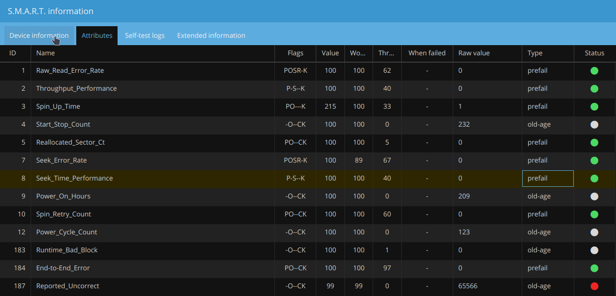

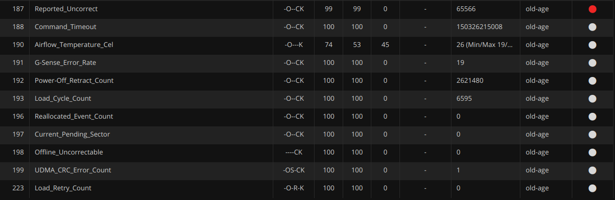

Ist das ein Grund sich zu sorgen? Eigene Recherche hat ergeben, dass dies nur im Zusammenhang mit schwebenden und neu zugewiesenen Sektoren ein Problem darstellt. Vielleicht weiß hier jemand mehr?
Punkt 5 = 0 -> unauffällig, daher können das nur Daten bzw. Dateienfehler sein
Nach einem Backup CHKDSK mal laufen lassen oder langsam Formatieren

Ein chkdsk erscheint mir da wenig hilfreich, chkdsk versucht das Dateisystem zu berichtigen, hier liegt eher ein Problem mit schlecht lesbaren Sektoren vor, ein Neuformatieren könnte da tatsächlich Abhilfe schaffen.
Die reported uncorrectables sind fehlgeschlagene Lesevorgänge die bei einer Wiederholung doch noch gelesen werden konnten, deshalb gibts auch keinen Eintrag bei den Lesefehlern. Bei den 325 command timeouts dürfte es sich um Lesewiederholungen handeln bei denen mehr als 1 Wiederholung notwendig war.

Zusammen mit dem UDMA Error hätte ich jetzt darauf getippt, dass das Kabel womöglich mal defekt war?
Wie dem auch sei, auf der Platte werden keine kritischen Daten gespeichert. Die Platte wurde auch neu formatiert, nachdem sie in den Server gewandert ist. Der rote Punkt ist in der Übersicht recht unschön, aber ansonsten beobachte ich das mal weiter. Danke an euch beide!

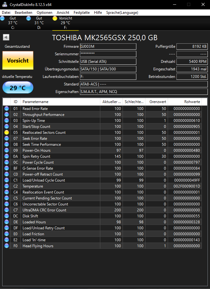

Moin,
ich wollte mal fragen, wann das gute Dingen abbrennt?
Kann man damit noch arbeiten?
Danke im Vorraus ✌️
Mfg
Weiter benutzen, aber die Smartwerte beobachten. Erst wenn Reallocated Sector Count und/oder Current Pending Sector Count steigt ist das ein Anlass die Platte in den Ruhestand zu schicken.

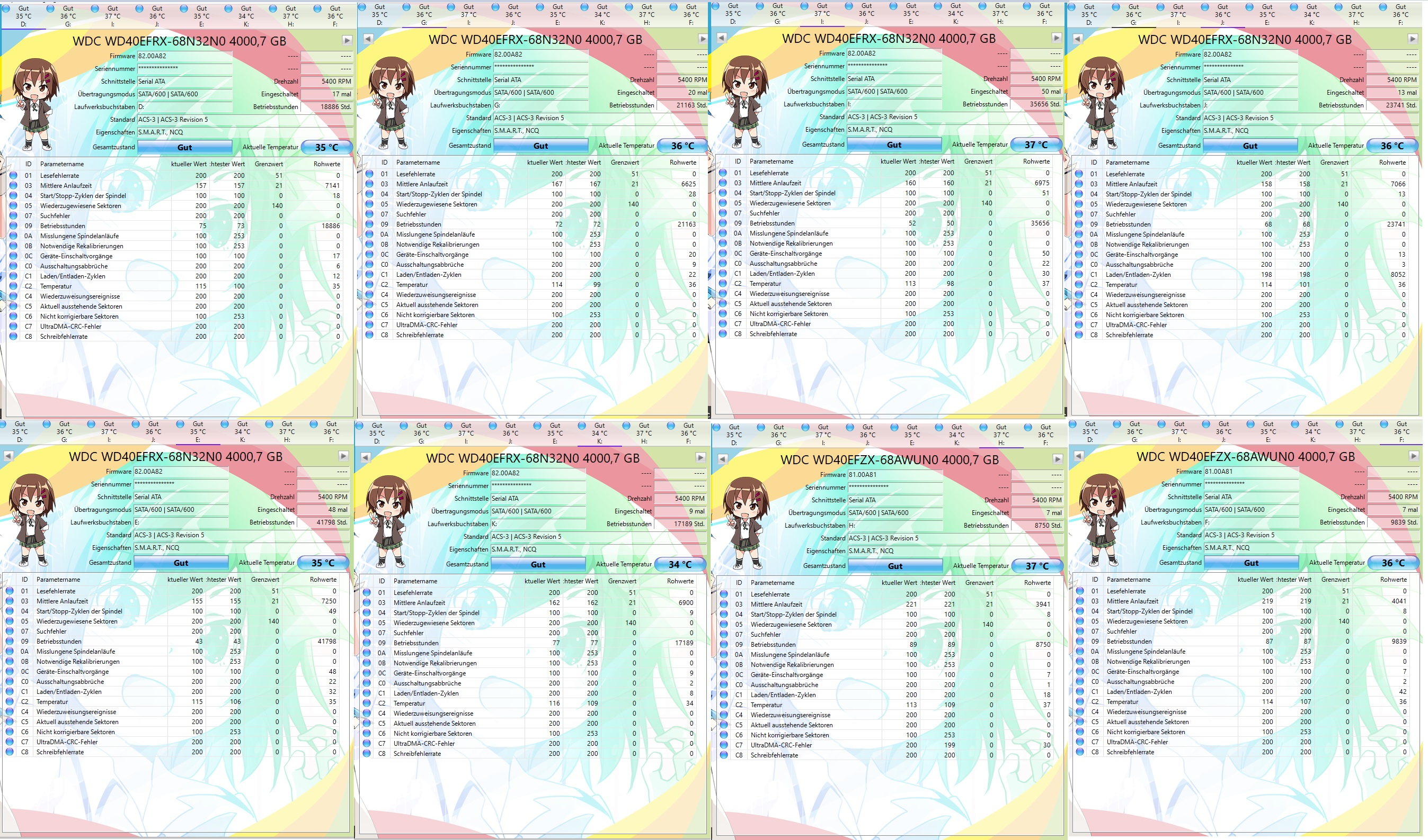

Moin, da ich nächste woche 2 Red Pro 14TB bekomme, will ich meinem Nas 6 x 4TB Platten entnehmen, die sollen quasi durch die beiden 2x14 TB platten ersetzt werden. Nur bräuchte ich da mal einen Rat welche platten optimalerweise raussollten, sei es laufzeit, start/stops oder andere seltsame smartwerte.
Hatte eigentlich ja vor hier nach und nach 12TB Red Plus platten reinzusetzen, aber die Red Pro 14TB habe ich grad im angebot für 295 gefunden. Klar mag es hier und da bessere platten geben, aber bisher hatte ich von inzwischen um die 30 Reds nur 1 ausfall, und der war nichtmal nen harter ausfall, die hatte immer wieder nur lesefehler. Unter anderen will ich auch von den HDD berg im Nas runter, wenn ich hier und da nen euro sparen kann ua. wegen strom, gerne.
Die ausgemusterten platten sollen dann als "unwichtiges" Backup dienen.
Ich danke schonmal, ich würd auf jeden fall Platte nr5 rausschmeissen wegen der +40000h laufzeit
Aber bei den anderen weiss ich halt nicht da auch die platten keine aussergewöhnlichen werte etc haben.
Die 30 CRC Errors der "H" lagen wohl an einem lockeren/defekten Sata-Kabel.
Ansonsten halt die 6 Ältesten ausmustern. BTW: was ist ein "unwichtiges" Backup??
Ja für daten die ruhig hops gehen könnten, ua. auf dem nas kopierte bds.
Ja da lags aber kabel, habe die letzten beiden HDDs an einer controllerkarte welche keine klammern unterstützt, sprich da hatte sich einige male das kabel gelockert
Hmm..., Daten die unnötig sind ("ruhig hops gehen könnten") löscht man einfach.

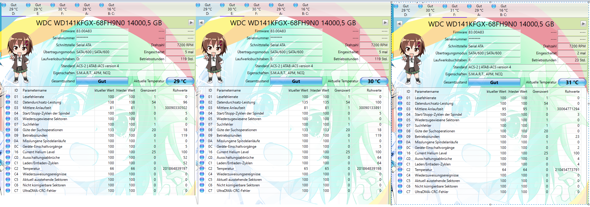

Moin,
soweit hat alles mit den HDDs geklappt, da ich jetzt doch alles in einem Rutsch machen wollte, wurde es noch ne dritte.
Was mich ein wenig verwirrt sind einige smart Werte, und zwar folgende:
Was heisst den "Datendurchsatzleistung" und wieso hab ich 3 stark auseinanderliegende Werte, bzw ist bei einer platte 0?
Das gleiche auch bei "Güte der Suchoperationen", hier ist auch eine der platten bei 0 während die anderen beiden bei 18 sind.
Auch ist mir aufgefallen das die "Ausschaltungsabbrüche" zusammen mit den "Laden/Entladen Zyklen" steigen obwohl die platten gewiss nicht einfach so vom Strom gekappt worden sind, das passt ja auch nicht zu den einschaltvorgängen.
Desweiteren hab ich noch folgende frage, und zwar ist das normal das die Platten bei zugriff gefühlt lauter sind als uralte IDE platten ? Die Reds"plus" mit 4TB waren immer relativ leise, aber die Pro sind bei Zugriff ja extrem laut, das spindelgeräusch ist an sich genauso ruhig wie gewohnt.
Die ersten beiden sind vom 11 Juni 2021 und die 3te vom 13 Juni 2021.
