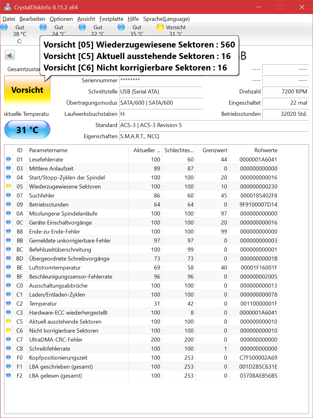

560 Sektoren bereits wegen Fehlern ausgetauscht (Attribut 05) und weitere 16 sind pending (Attribut C5) (also einmalig auffällig gewesen, wenn direkt darauf wieder ein fehler auf dem Sektor passiert wird der auch ausgetauscht). Klingt nicht mehr sonderlich gesund sondern eher danach das sie grad am Aufgeben ist.

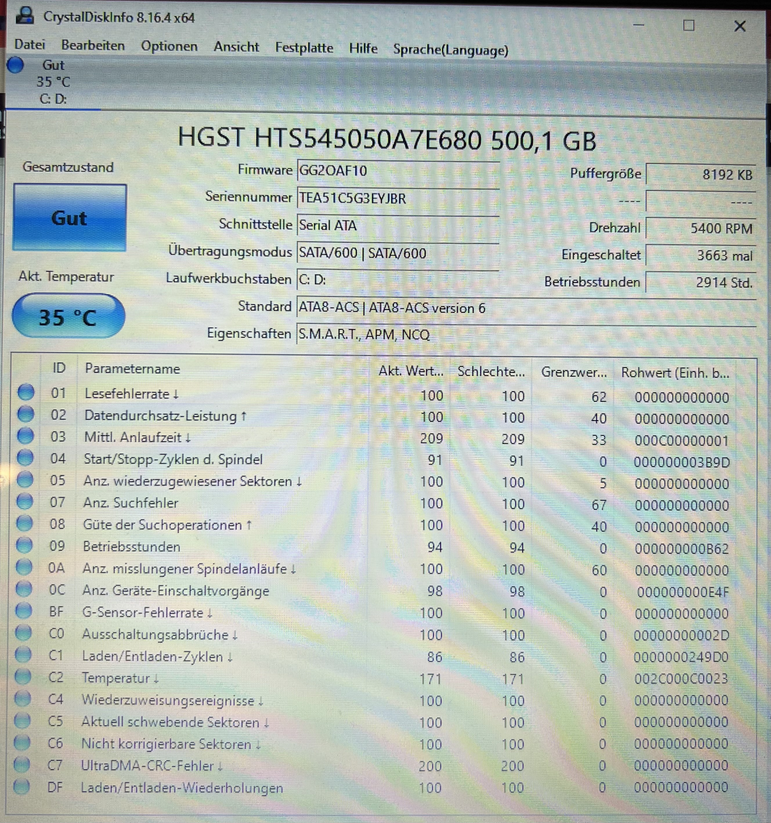

gibt es bei den untenstehenden Werten irgendwelche Auffälligkeiten, die auf einen Defekt hindeuten?
Es handelt sich um den Laptop meines Opas, der mir ausgehändigt wurde, weil er "neuerdings sehr langsam" ist. Es ist auffällig, dass die Datenträgerauslastung im TaskManager regelmäßig auf 100% hochspringt, weshalb ich deinen Defekt der Festplatte ausschließen möchte.
Das eine SSD als Systemlaufwerk angebrachter wäre steht außer Frage...
Vielen Dank!
Vielen Dank!

Das liegt höchstwahrscheinlich an etwas anderem, da die Werte der Festplatte gut sind und keine Fehler anzeigen.4hours schrieb:Es ist auffällig, dass die Datenträgerauslastung im TaskManager regelmäßig auf 100% hochspringt, weshalb ich deinen Defekt der Festplatte ausschließen möchte.
Möglicherweise wurde etwas schädliches installiert.
HerrAbisZ
Commodore
- Okt. 2015
- 4.818
Welches Betriebssystem bitte ? Danke4hours schrieb:dass die Datenträgerauslastung im TaskManager regelmäßig auf 100% hochspringt
Ein CHKDSK und ein SFC / scannow kann auf jeden Fall nicht schaden
Danke schonmal für die Rückmeldung!
Windows 10HerrAbisZ schrieb:Welches Betriebssystem bitte ? Danke
War auch eine Vermutung, Scan mit Avira hat jedoch keinen Treffer ergeben.deo schrieb:Das liegt höchstwahrscheinlich an etwas anderem, da die Werte der Festplatte gut sind und keine Fehler anzeigen.
