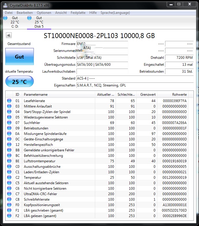

Die Rohwerte sind in Ordnung, bei der Anzeige "Aktueller Wert" liegt bei ID-07 IMHO ein "Schluckauf " der Software vor, hier eine fehlerhafte Ausgabe die nicht weiter interessant ist.
Im Übrigen: der optimale Zustandswert ("Aktueller Wert") ist, je nach Parameter, Plattenmodell und Revision 100, 200 oder 253.
Reaktionen: muc_berg und HerrAbisZ
Hallo @Inzersdorfer ,
ich danke dir ganz herzlich. Wenn ich dich so richtig interpretiere, dann ist alles bestens für eine neue Festplatte, richtig? Lässt sich erklären woher der "Schluckauf" bei der ID 07 kommt? Ich habe einen sehr alten Windows-Rechner, kann das daher kommen?
Gibt es auch eine Möglichkeit unter Mac die Smart-Werte auszulesen? Ich habe schon viel recherchiert aber noch keine Lösung gefunden und das würde mir sehr helfen, da ich eigentlich nur mit dem Mac Book unterwegs bin.
Viele Grüße
Stefan
Das hängt mit der aufwendigen Berechnung des aktuellen Zustandswertes bei Seagate und seinen geteilten Rohwerten zusammen, wie du bei ID-01 gesehen hast, "normalisiert" sich dieser Wert wenn eine bestimmte Anzahl von Lese/Such-Vorgängen erreicht wird ohne Fehler.
Halo @HerrAbisZ und @Inzersdorfer ,
ich danke euch ganz herzlich. Mega das man auch unter Mac die Werte auslesen kann 👍🏻und vielen dank für das Dokument zu den Zustandswerten bei Seagate.
Ihr habt mir sehr geholfen.
Vielen Dank
Stefan

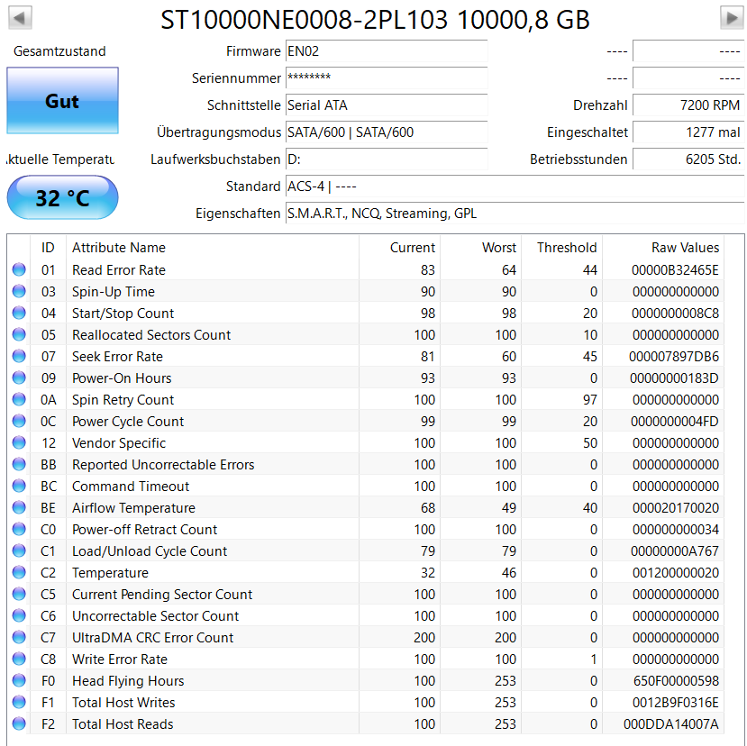

Hallo ihr lieben,
ich habe nun 2,6 TB auf meine neue Seagate HDD geschrieben und nochmal die Werte ausgelesen. Wenn ich das korrekt interpretiere ist alles bestens, richtig?
Bei 01 und 07 weiterhin der Rohrwert auf 0, nur aktueller und schlechtester Wert wieder komisch. Kommen die Werte eigentlich von der Festplatte oder von CrystalDiskInfo das von der komischen Berechnung von Seagate verwirrt ist?

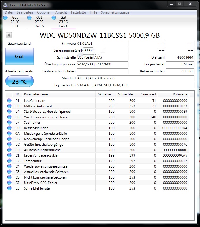

Meine zweite ältere externe Festplatte habe ich auch ausgelesen, sieht auch super aus, richtig?

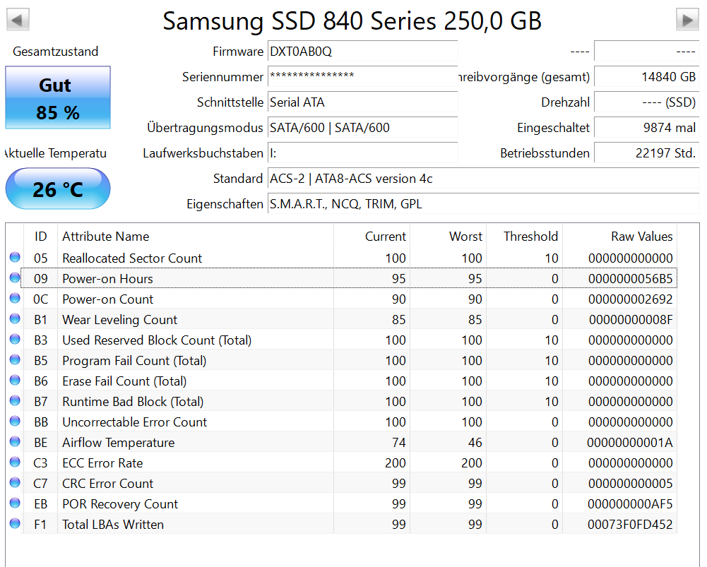

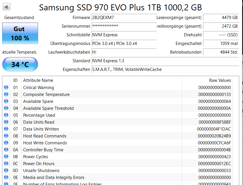

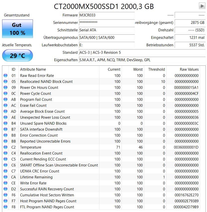

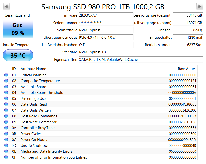

Moin,
wie sehen die SMART-Werte hier für euch aus? Meine Platten sind, bis auf die 840 relativ neu.
Ironwolf 10 TB: Datengrab, Backups
980 Pro: OS
970 EVO: Games
840 SSD: Test-OS
MX500: Sensible Daten, Arbeitsplatte (Vollständig synchronisiert mit einem NAS)
Bis auf die 5 CRC Fehler der 840er (wohl älteren Datums) sieht das Sammelsurium soweit eh gut aus.
