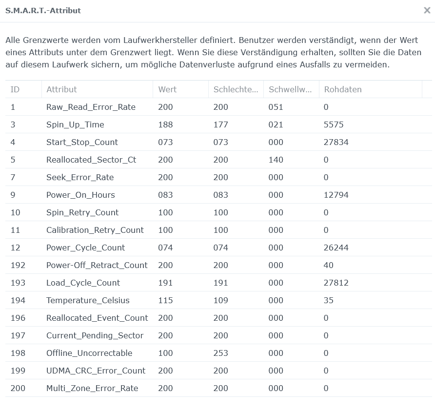

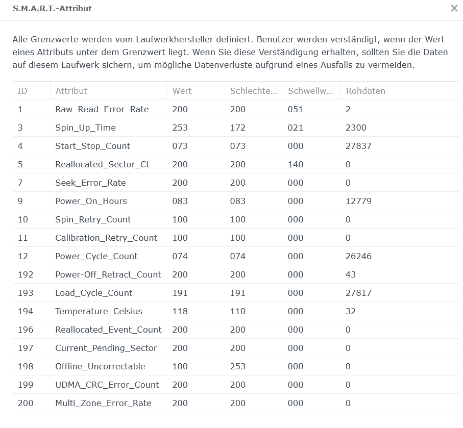

Danke für die Rückmeldung. Wie sehen denn meine NAS-Platten für Euch aus? Jeweils WD30EFRX mit etwa 13k Betriebsstunden.
Die beiden Lesefehler der 12.779h Platte sind vernachläßigbar, interessant ist die aktuelle spin-up time der 12.794h HDD, fast das Doppelte der 12.779h, wenns da keine Probleme mit dem NAS gab solte das trotzdem noch in Ordnung sein.
Nicht das ich wüsste, eigentlich gab es keine Probleme. Ich habe mir einige Male die Sicherung rausgeballert, an der das NAS hängt (keine Ahnung, ob das SHR da vielleicht was mit zu tun hat, Meldungen zu Reparaturen oder sowas habe ich nicht gesehen). - Aber doppelt so viele Spin-Ups (Anlaufvorgänge verstehe ich darunter jetzt mal ohne es zu wissen) ließe sich damit sowieso nicht erklären.
Vielleicht wird das Lesen immer/eher/o.Ä. nur bei einer Platte durchgeführt?

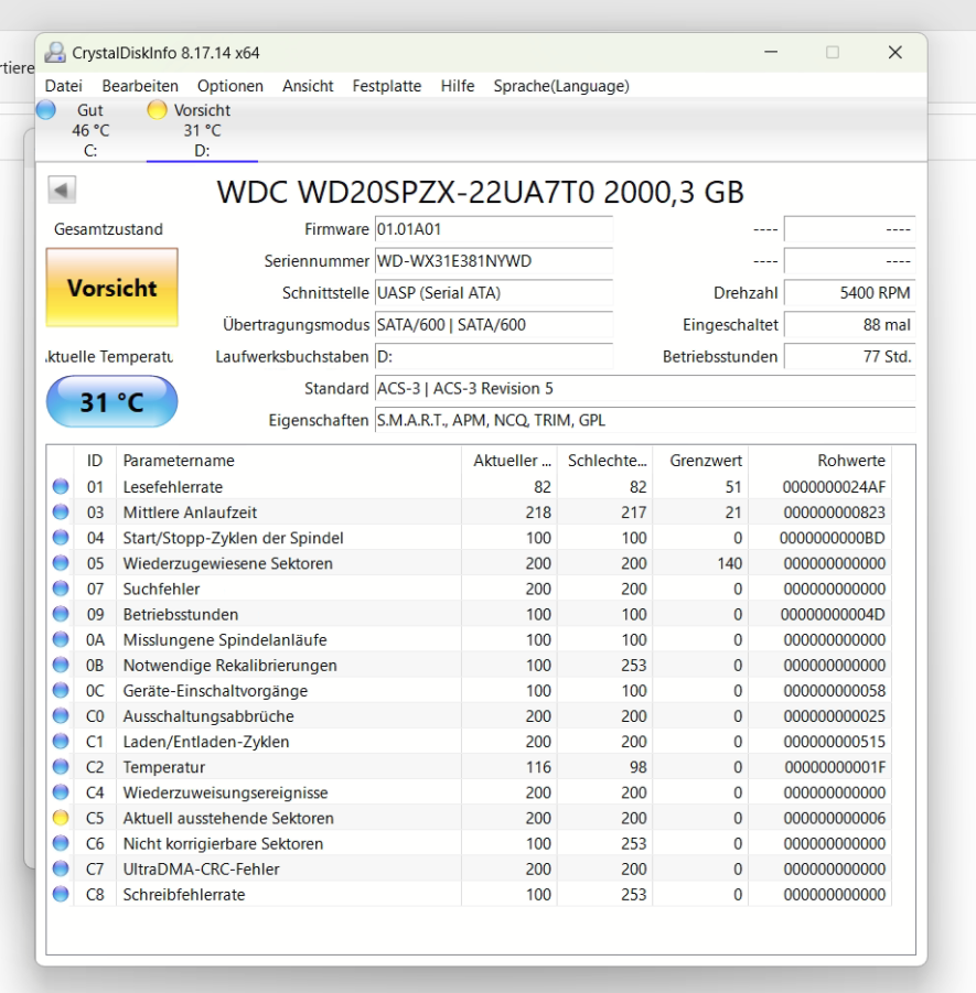

ich suche eine Festplatte zum Sichern von Daten (2. Kopie). Bin über diese gebrauchte WD-Platte gestoßen [Neupreis 66 €, Angebot für 45 €).
Was meint ihr, sind die Werte so, dass ich zugreifen kann?
Danke!
Die ist soweit in Ordnung.
(ICH würde jedoch keine gebrauchte HDD einsetzten wollen)

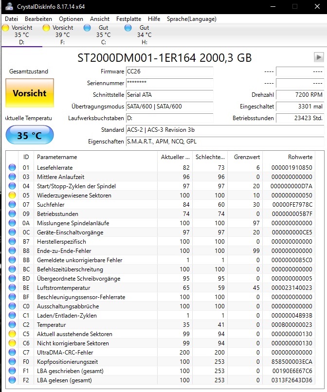

ich habe in meinem 7 (oder 8) Jahre altem System noch 2 HDDs verbaut. Mir ist bei der einen HDD nun aufgefallen, als ich von ihr ein Spiel starten wollte (Magic Arena), das dieses Spiel unglaublich langsam läuft und der Blick in den Tastmanager ergab, dass die Platte immer zwischen 100% und 0% Auslastung springt (bzw. gerne an den 100% hängen bleibt.
Ich habe nun extra noch ein paar Spiele runter genommen und eine Defragmentierung durchgeführt, allerdings ohne Besserung.
Was kann ich noch tun, bzw. gibt es denn eine Möglichkeit der Reparatur oder ist das Ding einfach alt und hinüber?
SMART Werte bitte posten per screenshot.

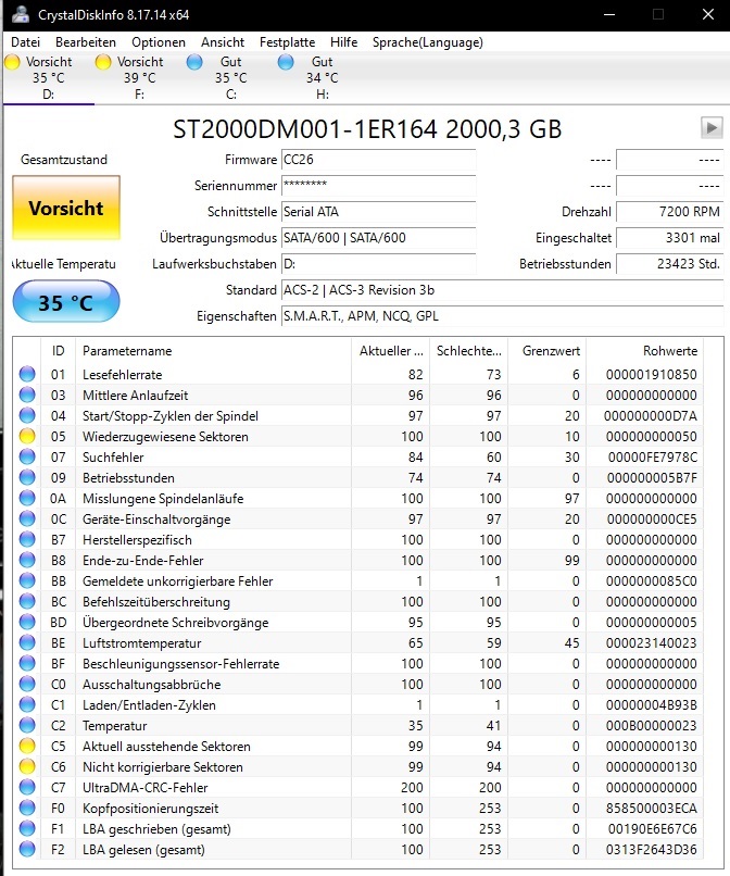

Auf Anraten zweier User noch mein SMART Scan:
Backup von beiden Platten(fall's überhaupt noch möglich) und sofort ersetzen!
Sie sterben dir gerade auf dem OP Tisch weg.
Reaktionen: hollywood_honk
0 Lesefehler, 0 Suchfehler, 80 Wiederzugewiesene Sektoren (diese sind defekt und wurden durch Reservesektoren ersetzt), 5 ältere Schreibfehler, 309.563 Ladezyklen (da nur 300.000 für die Garantie spezifiziert sind wird hier gewarnt obwohl die Platte zwischen 2 und 4 mal so viele Zyklen problemlos verkraftet), 304 schwebende Sektoren die nicht gelesen werden können, ob die defekt sind und durch Reservesektoren ersetzt werden müßen zeigt sich erst nach dem nächsten Beschreiben dieser Sektoren. Mit 23.423 Betriebsstunden hat diese Platte ihre vorgesehene Lebensdauer bereits deutlich überschritten.
Ein kurzfristiger Ersatz dieser Platte ist empfehlenswert.

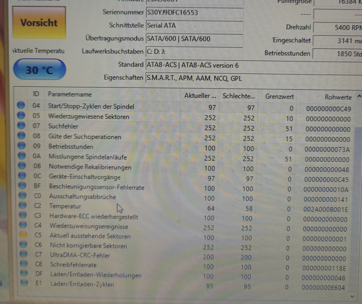

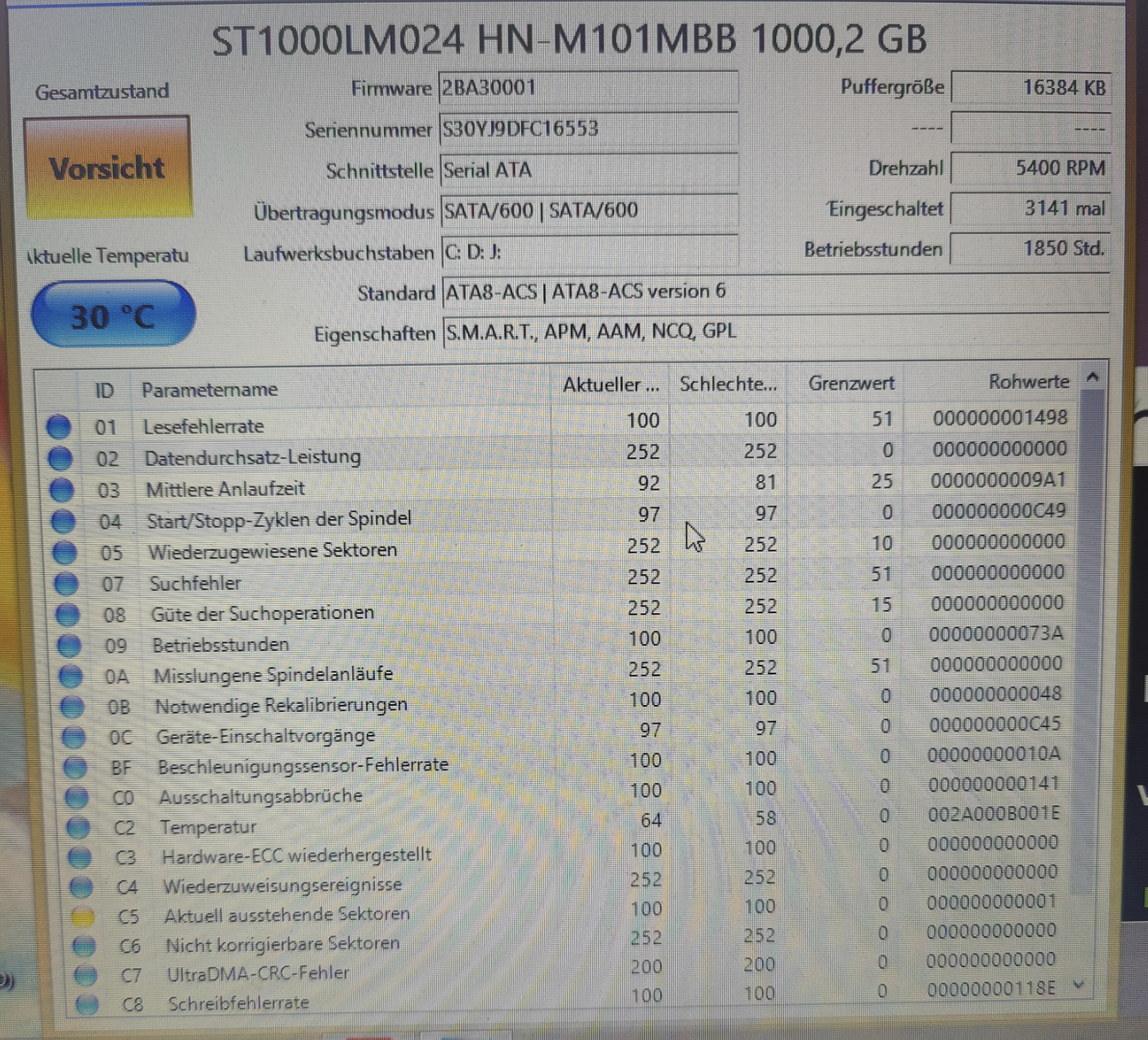

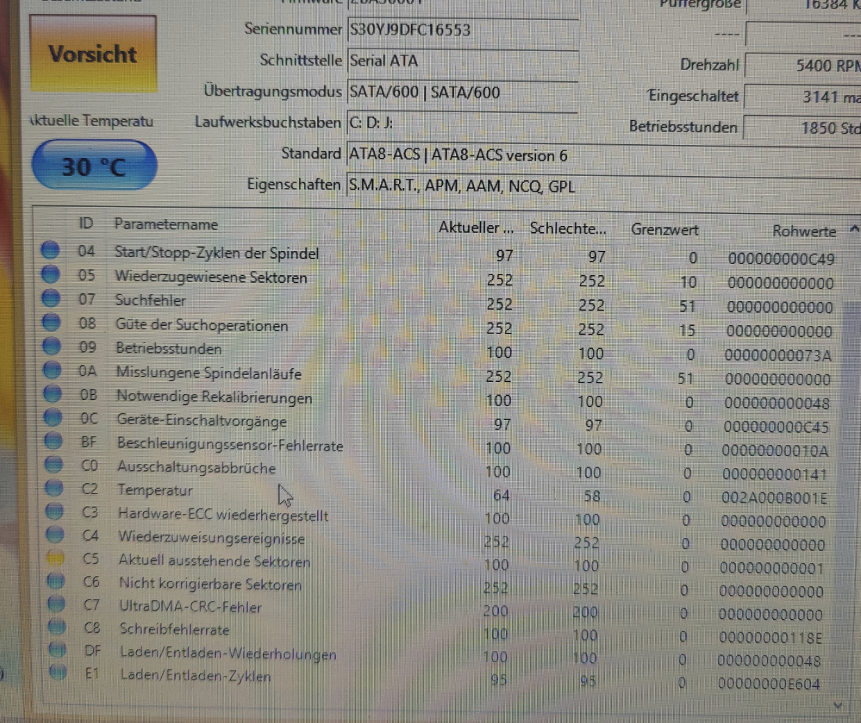

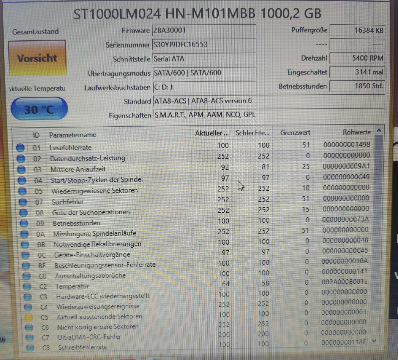

Hallo, wollte mal fragen ob die Werte dieser Festplatte in Ordnung sind?
Das gelb macht mich etwas nervös. Festplatte ist von einem Laptop (reines, gelgentliches Office) ca 2-3 Jahre alt.
Der Gesammtzustand ist unbefriedigend, es handelt sich um eine ehemalige Plattenbaureihe von Samsung,
5272 Lesefehler (ID-01), 72 Rekalibrierwiederholungen (0B), 266 G-Sense Ereignisse (BF) also Erschütterungen, 1 Sektor kann nicht gelesen werden (C5), 4414 Schreibfehler (C8) die ja nur registriert werden wenn die Schreib/Leseeinheit dabei außerhalb ihrer vorgesehenen Position war, 72 Ladewiederholungen (DF) korrespondierend zu den Rekalibrierwiederholungen.
Die HDD dürfte ein mechanisches Problem haben oder gehabt haben und sollte ersetz werden.
Reaktionen: neuhier08
Und sie sollte durch eine SSD ersetzt werden, die dieses mechanische Problem erst gar nicht bekommen kann
