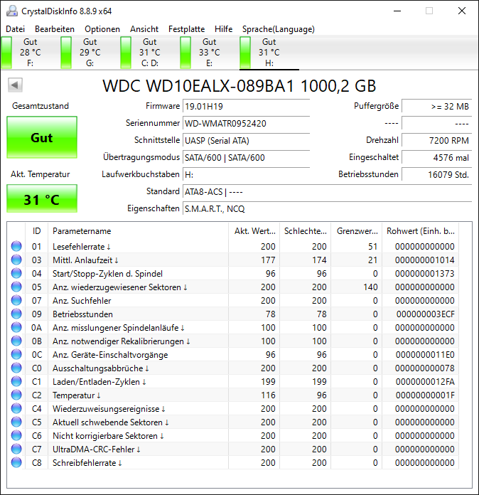

Die WD1000 hat für ihre 16.079 Betriebsstunden ausgezeichnete Werte.
Ein Problem wird wohl nur die eingeschränkte Kapazität von mittlerweile "nur" 1 TB sein.

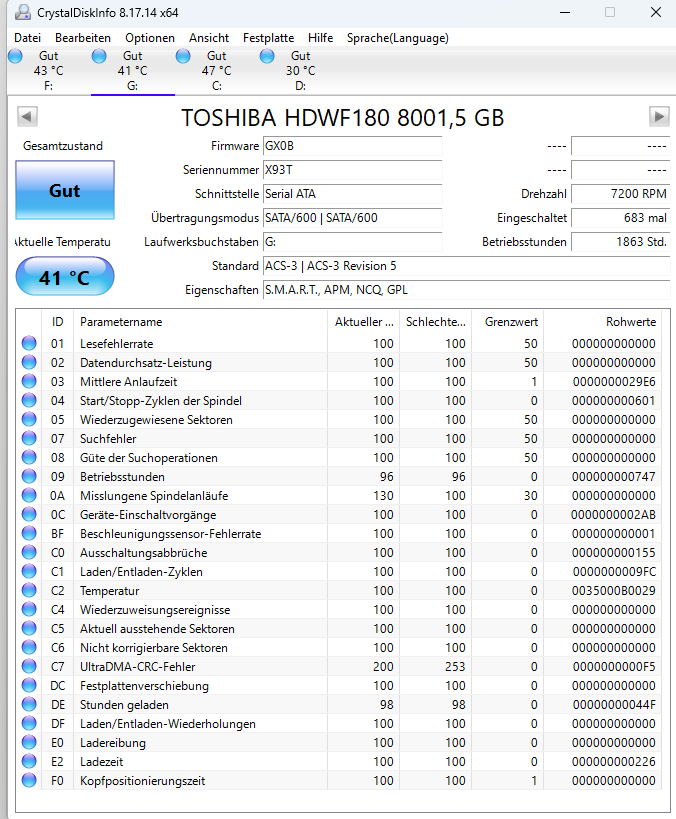

Guten Abend, ich habe hier eine 8TB Platte, die seit kurzem seltsame Geräusche macht. Diese sind deutlich durch das schallgedämmte Gehäuse zu hören. Diese treten unregelmäßig auf. Bei der Platte ist scheinbar bei dem SATA-Anschluss hinten (L) ein Teil abgebrochen (Vorbesitzer), welches die Funktion bisher nicht beeinträchtigt hat.
Kann mir wer sagen ob ich mir sorgen machen muss?
Hier die Aufnahme/das Geräusch (Seitenwand geöffnet): http://sndup.net/rt4s.
Hier der CDI:
Hier der CDI:
I
Inzersdorfer
Es sind 245 CRC Fehler registriert, das ist das SATA-Kabel bzw. der Anschluß. Hier könnte auf das PCB der Platte eine Ersatz-SATA Buchse eingelötet werden, ansonsten wär die HDD auszusondern.

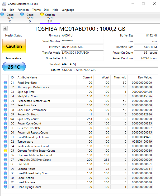

ich kann bei meiner externen 1TB Toshiba 2,5" HDD auf eine der Partitionen nicht mehr zugreifen (99% der Größe). Beide Partitionen werden unter Windows angezeigt und die kleinere funktioniert auch. Bei der größeren werden schon Name und Speicherplatz nicht angezeigt. Rechte Maustaste geht noch, aber kein Zugriff auf die Ordner.
CrystalDisk meldet schon "vorsicht". Ist wohl einfach alt und durch solangsam (stand jetzt auch über 4 Wochen ohne Strom). Soweit ich hier gelesen habe heißt es nun: Klonen und weg damit.

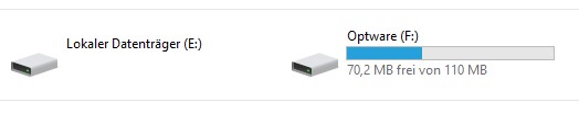

Habe es jetzt mal mit dem hier empfohlenen HDClone probiert, das scheitert aber, da die Platte nicht stabil verfügbar ist (also schon beim Start heißt es immer wieder "Quellplatte hat sich geändert seit Auswahl").
Also zurück auf Null, ich schildere mein Problem mit der Bitte um Lösungsvorschläge:

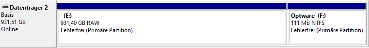

Ich kann bei meiner externen Festplatte auf eine der Partitionen nicht mehr zugreifen (99% der Größe). Beide Partitionen werden unter Windows angezeigt, aber nur die kleinere korrekt. Bei der größeren werden Name und Speicherplatz nicht angezeigt. Rechte Maustaste geht noch, aber kein Zugriff auf die Ordner.

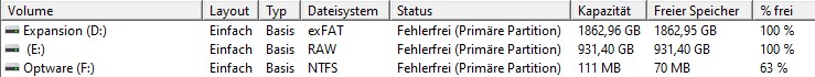

So sieht das aus (die Partition E: ist eigentlich nahezu voll):
Könnte evt. nur der Controller des Cases defekt sein? (Original ging vor einigen Monaten nicht mehr und wurde getauscht)
Soll ich mit TestDisk arbeiten um an die Daten ranzukommen?
I
Inzersdorfer
Die Toshiba sieht mechanisch gut aus, die troughput performance und spin up time sind gut, der disk shift ist nicht übermäßig. Das Problem liegt hier wohl bei den 48 schwebenden Sektoren (C5), diese können nicht gelesen werden. Es wird kein gültiges Dateisystem angezeigt.
Wenn der Controller des externen Gehäuses der Übeltäter wär sollte auch F nicht zugänglich sein.
Vor dem Einsatz von TestDisk sollte noch gnuddrescue getestet werden.
