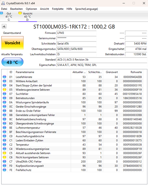

Seppuku schrieb:
die externe Intenso-Festplatte meiner Schwester weist nur noch eine RAW-Partition auf und folgende SMART Werte:
Kann man an Hand der Werte darauf schließen, wie kritisch der Zustand ist?
6 Sektoren konnten nicht richtig gelesen werden, d.h die Checksumme stimmt nicht mit den gelesenen Daten überein.
Zusammen mit der erhöhten Lesefehlerrate eigentlich ein schlechtes Zeichen.

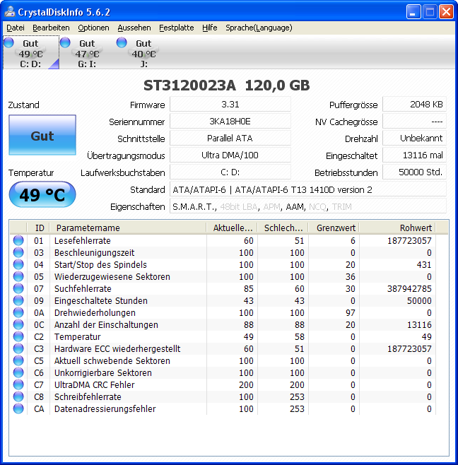

Was soll ich bitte mit meiner alten HDD machen ?
Wenns nicht so klein wär: weiternutzen, weils aber so klein ist: ausmustern.
Grundsätzlich ist die Platte i.O.:
0 Lesefehler, 0 Suchfehler, 0 Wiederzuweisungen, ... nachgeradezu unangenehm gesund.
Reaktionen: HerrAbisZ
Sie läuft seit 2003 fast täglich in meinem Haupt XP PC mit dem ich hier schreibe - nur so wegen Nachhaltigkeit, etc.
Reaktionen: Inzersdorfer

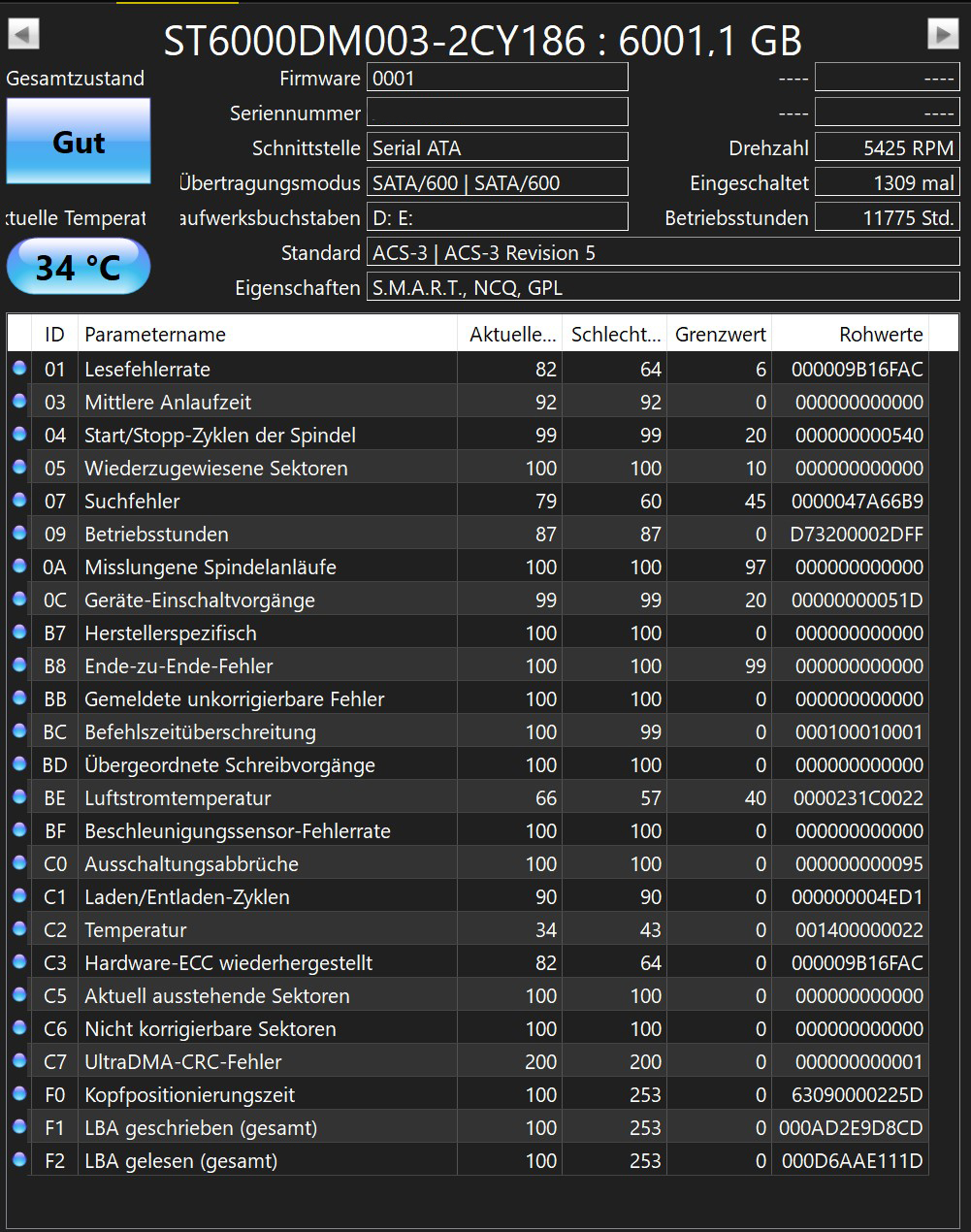

Leider kann ich mit den Daten aus DsikInfo nix Anfagen.
Ist meine 6TB als Datengrab noch in Ordnung?
Danke für Eure Hilfe
Was denkst du, welche Informationen zur Beurteilung davon u.u Sinnvoll sein könnten?
Edit: Thx fuer den Screenshot. Siehe oben links. Da steht deine Info
Reaktionen: saksaulka
Also eine 6GB würde ich einem Museum anbieten, oder direkt entsorgen.
Aber deine Platte scheint in meinen Augen erstmal in Ordnung, die hat ne Menge korrigierte Fehler per ECC so wie es da steht, wenn ich das da richtig Lese, die würde ich nicht unbedingt für wichtige Daten bei dem alter nehmen. Auf jeden fall sind es aber ja korrigierte Fehler, keine unkorrigierten nicht behebbare. also als 2tes Backup laufwerk oder als bunker für nicht so wichtige Daten kann man die auf jeden fall noch nutzen.
Parameter und Werte sehen ok aus.
"Hardware--ECC wiederhergestellt / Suchfehler / Lesefehlerrate" ist normal so bei Seagates.
"C7 - UltraDMA CRC Fehler" einer, mal beobachten, der sollte nicht steigen ist aber wohlschon ewig..

Er meint mit 6GB wohl Sata 3,
die Platte selbst hat 6 TB..
Das ist nicht wirklich ein Fehler Counter bei Seagates und somit normal.
Reaktionen: Alexander2
Danke , es sind 6 TB , verschrieben sorry.
Ich werde wegen der UltraDMA Fehler mal das Kabel wechseln
Der wird wohl schon ewig sein, lass mal und schau wieder nach in 1-2 Tagen.
Die können auch mal kommen mit den Jahren auch wenn Kabel und Anschlüsse ok sind.
Gut so alt isst die Platte noch nicht, denke so 1,5 Jahre aber ich werde es einmal wie empfohlen beobachten

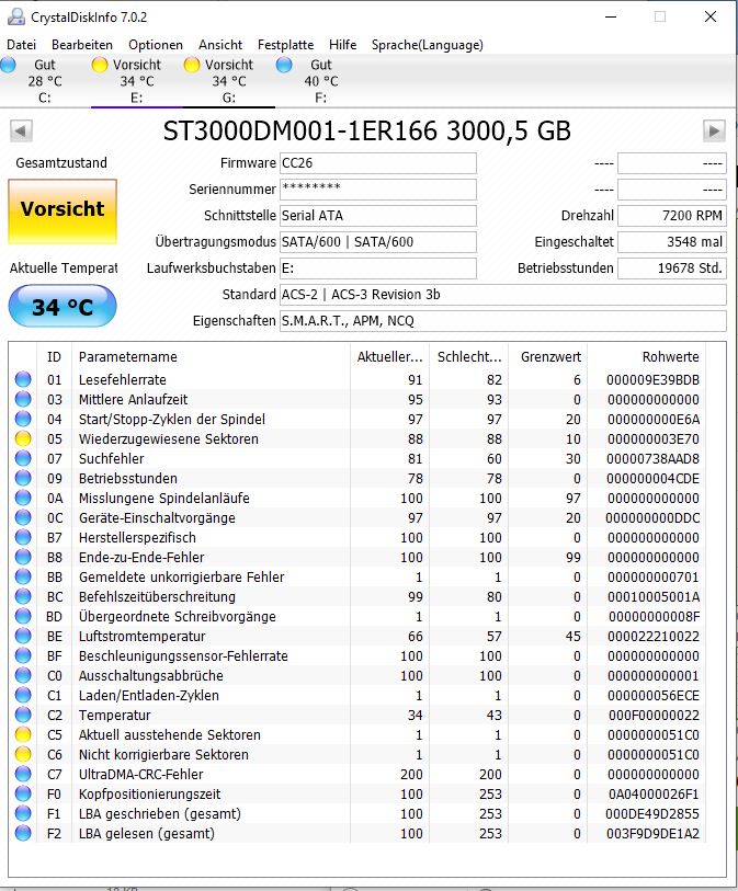

0 Lesefehler (ID-01), 3845 wiederzugewiesene Sektoren (defekte logische Sektoren wurden durch Reservesektoren ersetzt) (ID-05), 1 Suchfehler (alt) (ID-07), die gemeldeten Unkorrigierbaren sind wurscht weil keine Lesefehler verzeichnet sind (ID-BB), 72 Command Timeouts (ID-BC), 623 schwebende Sektoren die nicht gelesen werden können (ID-C5/C6), ob diese defekt sind zeigt sich erst nach dem nächsten Beschreiben selbiger, 18 CRC Fehler (ID-C7) älteren Datums.
Diese Platte muß zeitnah ersetzt werden.
R:
13.104 wiederzugewiesene Sektoren (defekte logische Sektoren wurden durch Reservesektoren ersetzt) (ID-05), 1536 weitere Sektoren können nicht gelesen werden (ID-C5).
Auch diese Platte muß zeitnah ersetzt werden.
Hinweis: bei wiederzugewiesenen Sektoren liegt bereits ein Datenverlust vor wenn auf diesen Sektoren Daten waren.

Bloodie24 schrieb:
Nachdem ich wegen der Platte hier mal nachgefragt hatte und sie inzwischen fast 2 Jahre weiter genutzt habe, womit sich die Betriebsstunden mehr als verdoppelt haben, dachte ich es ist für den einen oder anderen interessant, wie die Platte aktuell da steht...ansonsten ignorieren :-)
So, die Betriebsstunden haben sich nochmal mehr als verdoppelt, aber nun scheint Feierabend zu sein.
Der PC brauchte ewig zum hochfahren, Laufwerk E wurde immer mit 100% Auslastung angezeigt...
Dafür, dass ich hier mit etwas über 4000 Betriebsstunden nachgefragt hatte, weil Crystaldiskinfo eine Wanung anzeigt...finde ich erreiche über 19500 Betriebsstunden gar nicht mal schlecht.
Hier noch die Daten, die ich nach sehr langer Wartezeit dann doch angezeigt bekam...vielleicht kann jemand daraus noch wertvolle Schlüsse ziehen

Ich weiss und das auch schon seit Jahren...wenn man bedenkt, dass die andere Platte 5 Jahre noch geschafft hat mit so gut wie täglicher Nutzung...panisch werde ich da nicht .-)
Habe mir nun auch einen neuen PC zusammen gestellt. Da kommen dann noch die beiden Festplatten rein, die ich noch habe.
Übrigends, bevor die HDD sich darniederlegte, war meine Samsung 870 Evo SSD auf einen Schlag ohne Vorwarnung, nach etwa 1,5 Jahren, draufgegangen....damit hatte ich nicht gerechnet.
