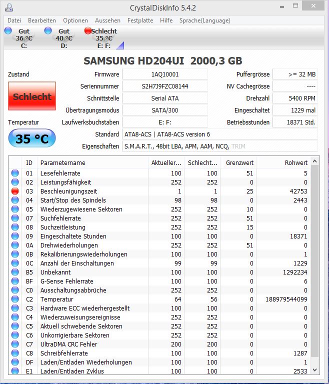

So nun gerade der Schock bei mir,
meine 2TB HD204UI, zeigt mir ne Warnung an!
Beschleunigungszeit:
Was ist hier nun loss?!?!
Kam aus heiterem Himmel.
