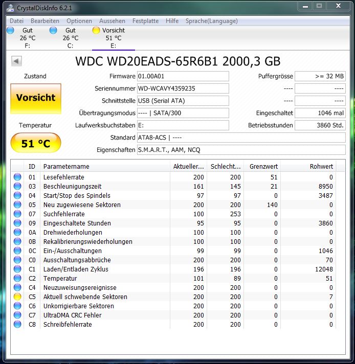

Crystaldisk sagt "vorsicht" und zeit schwebende sektoren an.
Zur behebung stehe ich grade kurz vor der fertigstellung eines 18stüdigen Low-Level Format Vorgangs. Ich VERMUTE mal danach müssty Crystaldisk anzeigen das es wieder ok ist.
Meine Frage an euch jetzt: Kann man dem trauen? Wenn Crystaldisk danach sagt Zustand "gut" statt "vorsicht" kann die dann bedenkenlos weiter benutzen oder hab in einem fall ne fastplatte mit ernstem treffer?
Ich füge mal die Crystaldisk info an wo er "vorsicht" sagt und wenn er nachher fertig ist noch die von danach.
Trauen kann man keiner Platte, die können alle von jetzt auf gleich kaputt sein und deshalb hat man von allen wichtigen Daten auch immer Backups zu haben, damit man dadurch nicht auch noch Daten verliert. Die Platte könnte aufgrund schlechter Verpackung beim Transport beschädigt sein und wenn nun wieder schwebende Sektoren auftauchen oder nach dem "Low-Level Format" viele wiederzugewiesene Sektoren da sind, dann ist die hin. Ein echtes Low-Level Format gibt es aber schon seid langem nicht mehr, bei dem was sich so nennt werden nur alle Sektoren überschrieben, wirklich neu geschrieben werden sie nicht, das passiert nur einmal im Werk.

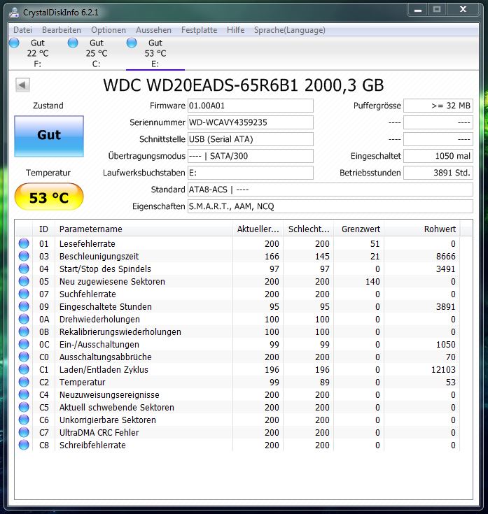

Also das ist jetzt durchgelaufen. SCHEINT wieder ok zu sein. Mir fällt es immer etwas schwer diese sachen wirklich gut zu interpretieren also poste ich den screenshot der crystaldisk hier nochmal. Sehe ich das richtig das keine sektoren neu zugewiesen worden sind?
achja und ich weis auch das die Temp eigentlich deutlich zu hoch ist. Leider ist diese extrene HDD dafür bekannt in langem betrieb signifikat heiß zu werden. Falls der HDD hier jetzt "normalität" und nutzbarkeit attestiert wird dann werde ich sie evtl einfach aus dem raus bauen und in meinnene PC rein bauen wo dann deutlich kühler laufen dürfte.
Laut Datenblatt darf die WD20EADS bis zu 60°C Betriebstemperatur haben. Schwebenden Sektoren werden vom Controller beim erneuten Beschreiben geprüft und dann ggf. durch Reseversektoren ersetzt, was hier wohl nicht nötig war. Ich würde die Platte mal mit h2testw komplett beschreiben (gibt ein paar GB ein, sonst geht es Ende der Platz aus und es gibt einen Schreibfehler, weil die Metadateien von NTFS auch Platz belegen und mit der zunehmenden Anzahl an Dateien wachsen) und dann prüfen. Nach ein paar Tagen würde ich nochmal prüfen und wenn es keine Fehler gibt, auch keine schwebenden oder neu zugewiesenen Sektor, dann würde ich sie erst benutzen.

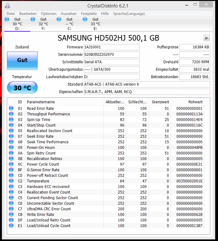

'Nabend,

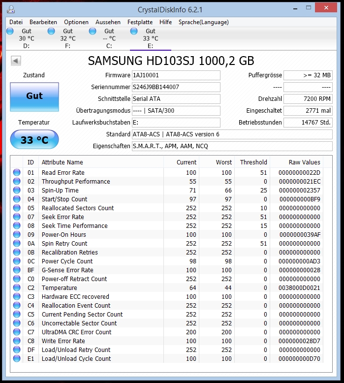

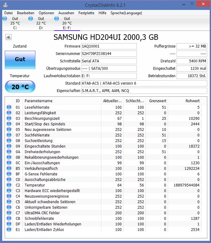

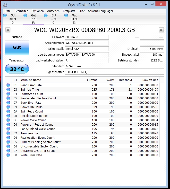

eine meiner HDDs macht seit der Installation von Windows 8.1 komische Geräusche. In regelmäßigen Abständen klickt und klackt sie, so wie sie es beim Ein- und Ausschalten tut (allerdings ohne das typische Geräusch beim Anlaufen). Seltsamerweise funktionieren alle Platten einwandfrei und HD Tune konnte keine Fehler feststellen. Das Geräusch kingt jetzt nicht schlimm, nerven tut es aber auf jeden Fall. Gestern, als noch Windows 7 lief, war davon komischerweise nichts zu hören. Treiber sind alle aktuell und der PC wurde seit einigen Wochen nicht mehr bewegt.
Ich stelle mal alle SMART Werte der Platten rein:
Bei der Western Digital Green würde es mich sehr wundern, immerhin ist diese erst einige Monate alt. Die beiden HDDs von Samsung sind schon relativ alt. Backups mache ich regelmäßig auf mein NAS, weshalb ich gegen einen Datenverlust versichert bin.
Schon mal vielen Dank im vorraus!
Die WD hat 15265 Load-Unload Zyklen, bei die geht also regelmäßig in den Unload Zustand, parkt also auch die Köpfe. Das ist bei den WD normal und geht auch nicht ganz lautlos. Bei Samsung HDDs ist es normal, wenn die zuweilen auch eine Rekalibrierung der Kopfpositionen vornehmen. Die Geräusche sind also kein Grund zur Sorgen, der Zustand aller Platten ist bestens.

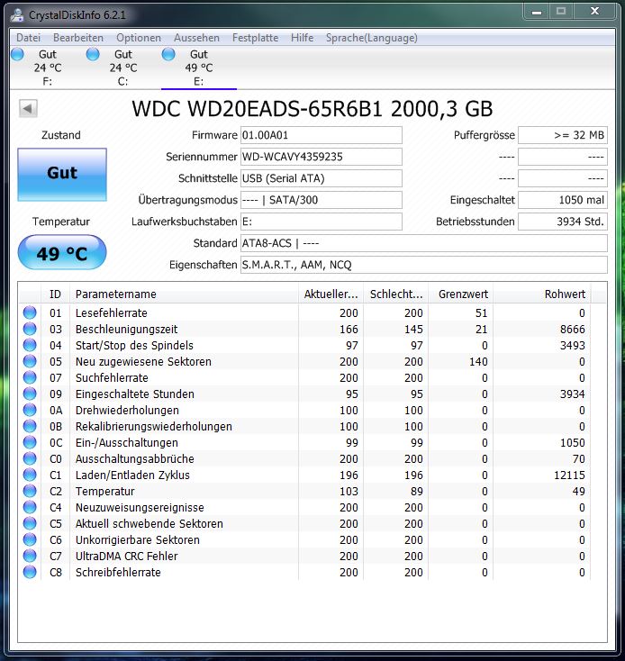

Soooo, nach nunmehr 38 stunden komplett durchlauf (hab vergessen das er ja auch noch prüfen muss ^^) hier mal das ergebniss von H2testw und von Crystaldisk.
Achtung: Nur 1906000 von 1907723 MByte getestet.
Fertig, kein Fehler aufgetreten.
Sie können die Testdateien *.h2w jetzt löschen oder nach Belieben
nochmals überprüfen.
Schreibrate: 26,8 MByte/s
Leserate: 28,6 MByte/s
H2testw v1.4
