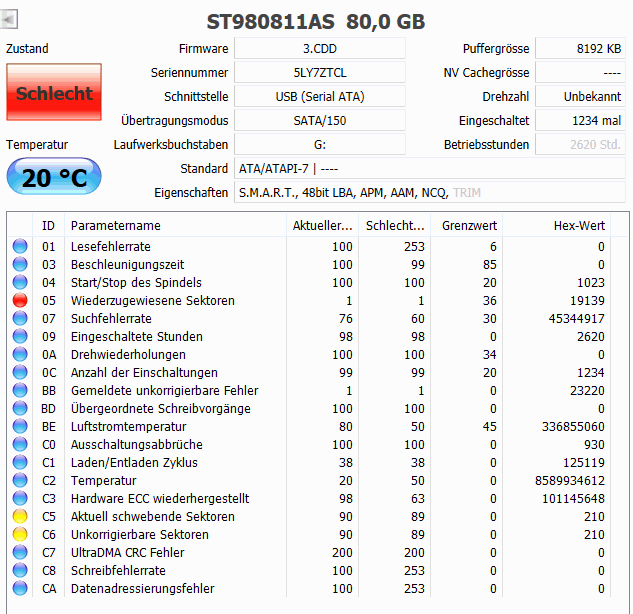

Hi,
ich suche nach einem Programm um eine Patte mit vielen wiederzugewiesenen Sektoren und inzwischen häufigen Leseproblemen wieder "gangbar" zu machen. Gibt es was um die defekten Sektoren "auszublenden" und die Platte damit wieder "zuverlässig" zu nutzen? Dass das nichts mehr für sensible Daten wird ist mir klar, aber ich will sie ungern entsorgen wenn es noch ne Chance gibt sie zu nutzen.
CDI Screenshot ist angehängt, habe HDD Sentinel zum Test installiert, der sagt mir 19139 Bad Sectors, 210 Bad Sectors in der Plattenoberfläche und 23220 Fehler im Datenverkehr.
Nein, die Platte ist hin, die bekommt man nicht wieder dazu zuverlässig zu arbeiten. Wenn so viele Sektoren defekt sind, werden laufend neue Sektoren defekt werden und daher hilft nur ein Austausch der Platte.

OK, danke Holt. Du hast Recht mit den Sektoren. Hab die PLatte LL formattiert und nun sind bereits 19161, also weitere 22 Sektoren durch. Schade dass man da nichts mehr machen kann :mad:

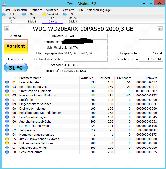

Guten Abend,
Was sagt Ihr zu dieser Platte lieber austauschen oder noch weiterverwendbar ?
Soll als Backup Platte dienen .
Vielen Dank im vorraus!
Danke dir für die schnelle Antwort, lasse gerade nochmal HD Tune durchlaufen noch nichtmal die erste reiche fertig und schon 3 Defekte blocks :/
Die Gute Western Digital :(
Die Platte ist hin, das ist auch eine Green und die ist im Dauerbetrieb gelaufen, obwohl die Green dafür nicht gemacht sind. 371 defekten Sektoren wurden schon durch Reservesektoren ersetzt und nun können keine weiteren Sektoren mehr ersetzt werden, vermutlich ist die Tabelle voll in der diese verwaltet werden.

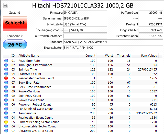

Hier ist vermutlich auch nichts mehr zu retten?
Ist eine externe Festplatte. Läuft z.Z. noch ohne merkbare Probleme..aber bevor auch diese hier von heute auf morgen den Geist aufgibt, wollte ich mal fragen, wie viel Zeit ich noch hab, die Daten zu sichern?
Und über 6000 Ausschaltungsabbrüche, obwohl sie nichtmal 1000 mal eingeschaltet wurde? Benutze sie in letzter Zeit sehr selten...die 1000 kommen schon hin.

Es wurden bereits alle Reservesektoren verbraucht, weitere 1250 Sektoren können nicht gelesen werden und sollten ebenfalls ersetzt werden, was aber mangels freier Reservesektoren nicht mehr geht. Die Platte weist Oberflächenfehler auf und sollte nicht weiter verwendet werden.
Vergleiche C0 mit C1, die 6213 sind Entladungen der Kopfgruppe zwecks Energiesparen, 1x alle 948 Sekunden ist völlig i.O.
Alles klar, besten Dank! Dann werde ich sie erstmal ruhen lassen und sobald mehr Luft ist, ein Backup machen.

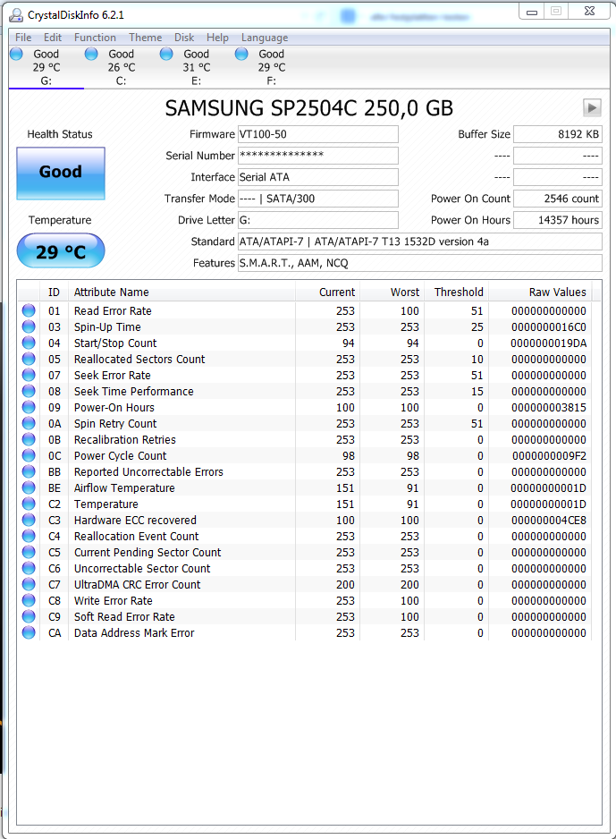

Hallöchen zusammen,
hab nen neuen PC bestellt und will meinen alten PC meinen Eltern schenken.
Ich werde nur meine Festplatten im neuen PC benutzen und bräuchte jetzt ne Platte auf der ich Windows installieren könnte.
Hab im Schrank ne Samsung SP2504C mit 250 GB Kapazität von 2006 ausgegraben. Ich hatte sie damals ausgemustert weil sie mir zu klein wurde und immer wieder ein auf- und abklingendes Röhren bzw Surren von sich gab.
Würde mal gern wissen ob sie für diesen Zweck noch okay ist
Vielen Dank für eure Einschätzungen
Aber wirklich ruhen lassen. Also erst einschalten, wenn die wichtigen Dateien dann auch gleich kopiert werden können. Besser noch: Mit dem Linux ddrescue klonen und dann ggf. auf dem Klone mit Programmen wie Testdisk oder GetDataBack versuchen noch was zu retten, sollte das Filesystem nicht mehr funktionieren. Das normale Klonen mit den üblichen Tools dürfte bei so vielen schwebenden Sektoren schief gehen und auch der Lesen/Kopieren einzelner Dateien dürfte eine Menge Ärger und Abbrüche zu Folge haben.
Ja mache ich dann in einem Rutsch mit der Festplatte aus meinem Notebook...sofern das bei der überhaupt noch funktioniert. Danke :)
