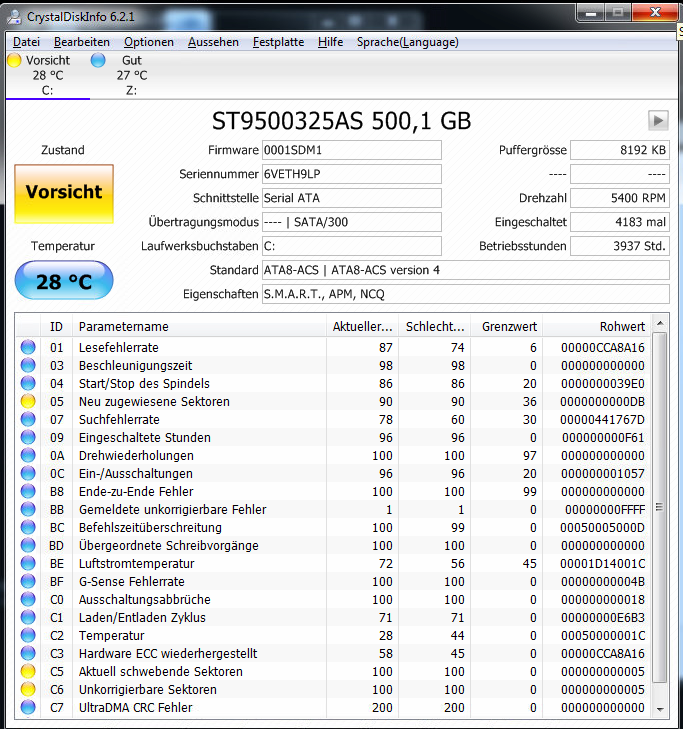

Edit: Das Navl lässt manchmal Windows nicht booten. Beim schwarzen Startbildschirm kommt die Animation des Windows-Zeichens nicht.
I
Inzersdorfer
@JRambo:

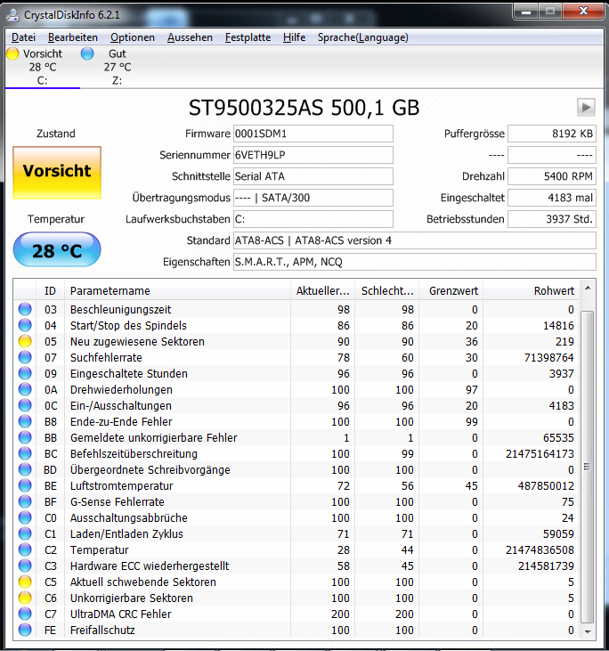

315 defekte Sektoren wurden durch Reservesektoren ersetzt (ID 05), 1 weiterer Sektor ist nicht lesbar (ID C5), diese Platte weist Oberflächenfehler auf und sollte ersetzt werden.
Inzersdorfer schrieb:@JRambo:

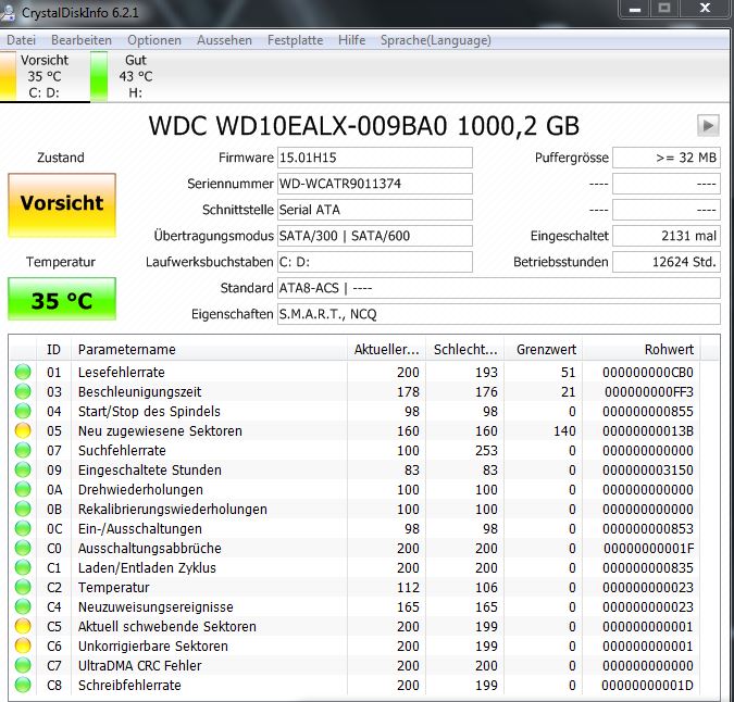

oh oh weh!! das hört sich ja gar nicht gut an. Wie kommst du auf die 315?..stehen die 160 unter 05 für diesen wert? (wie viele Sektoren hat denn (m)eine Festplatte gesamt?
Also werd ich erstmal meine wichtigsten Daten sichern.
Wie schnell muss ich denn hier sein, also ich meine damit, ob ein Ausfall in den nächsten, sagen wir mal, 30 Tagen eher wahrscheinlicht ist, oder nicht? - ich mein, ich habe gestern das ganze eig. nur durch Zufall entdeckt. Ich hab mir nämlich bei Conrad (11€ Rabatt) eine 256gb ssd geholt...jetzt muss ich mir hald überlegen wie ich mein "datengrab" bzw. meine externen festplatten zukünftig reorganisiere...

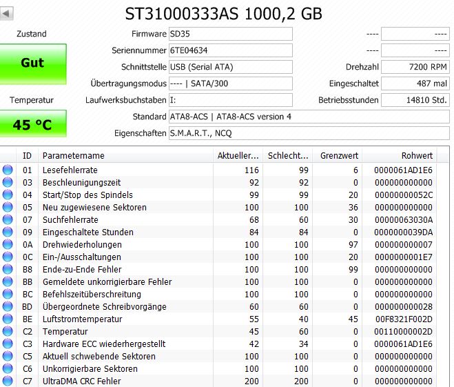

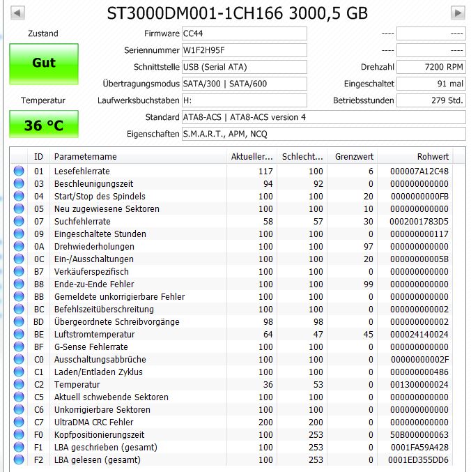

Wenn wir schon dabei sind, ich hab meine beiden externen Festplatten gerade angeschlossen: Auch wenn das nette Programm sagt, dass beide OK sind, kann man schon iwas besorgniserregendes erkennen?
bzw.: eine Sache, die mir noch aufgefallen ist: Wie kann die eine externe 14800h haben? - ich schalt die eig. nur abunzu mal ein, wenn ich mal was sichere, sonst ist sie aus
Nein, die Zählerstände sind immer in den Rohwerten, die Aktuellen Werte sind die Interpretation des Controller davon. Die Rohwerte werden hier hexadezimal angezeigt, dass kannst Du leicht mit dem Calc von Windows 7 in der Ansicht "Programmierer" umrechnen. Der Aktuelle Wert geht von einem Ausgangswert (meist 100, 200 oder 253) runter und sollte den Grenzwert nicht erreichen bzw. unterschreiten. Der Schlechteste Wert ist dann der niedrigste Wert, den der Aktuelle Wert je hatte. Ausnahmen bestätigen die Regel und sind nicht selten.JRambo schrieb:Wie kommst du auf die 315?..stehen die 160 unter 05 für diesen wert?
Wichtige Daten sollte immer regelmäßig auf ein anderes Medium sichern, wenn man sie nicht verlieren will, wie z.B. auf ein NAS oder eine USB Platte.JRambo schrieb:Also werd ich erstmal meine wichtigsten Daten sichern.
Sowas kann man nicht vorhersagen, die kann morgen kaputt sein und Du bekommst keine Daten mehr runter, oder noch ein Jahr halten. Da aber auf dem Screenshot von HD Tune nur 15 schwebende Sektoren zu sehen sind und bei CDI dann schon 17, würde ich mich mit dem Sichern/Retten der Daten sehr beeilen, denn 1 Jahr würde ich der nicht mehr zutrauen, ein Monat könnte schon knapp werden und mit jedem schwebenden Sektor verlierst Du u.U. eine Datei.JRambo schrieb:Wie schnell muss ich denn hier sein, also ich meine damit, ob ein Ausfall in den nächsten, sagen wir mal, 30 Tagen eher wahrscheinlicht ist, oder nicht?
Die sind in Ordnung, was sich aber bei HDDs auch jederzeit ändern kann, weshalb man eben immer Backups von seinen wichtigen Daten haben sollte, wenn man sie nicht doch irgendwann verlieren will.JRambo schrieb:Auch wenn das nette Programm sagt, dass beide OK sind, kann man schon iwas besorgniserregendes erkennen?
