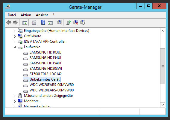

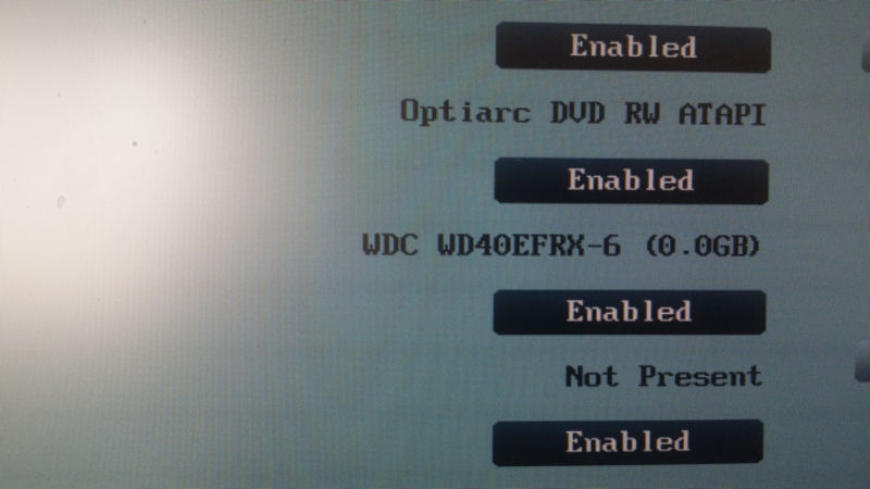

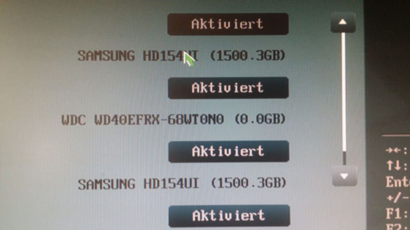

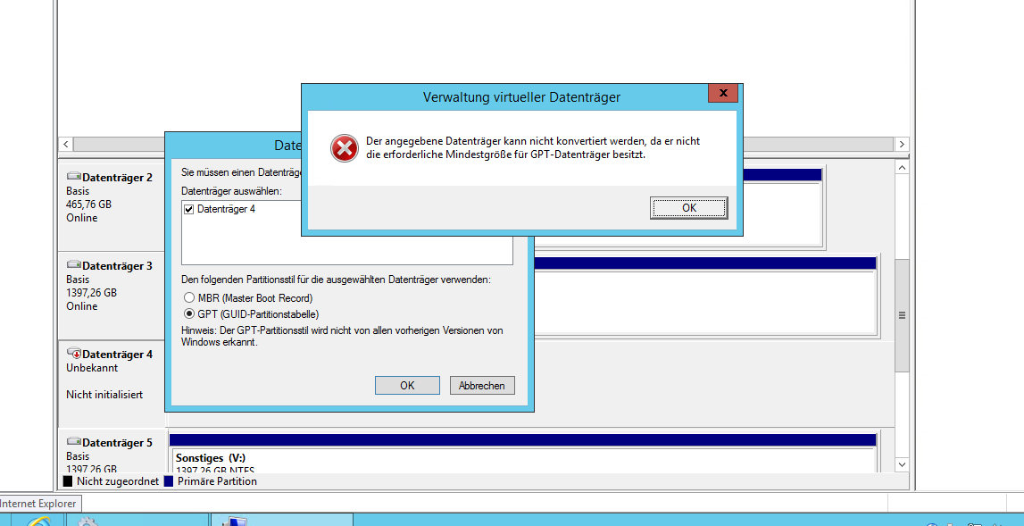

Ich hab mir heute eine neue Western Digital 4TB Red gekauft (WD40EFRX). Am PC angeschlossen und folgendes Szenario passiert:
- Im Bios wird die Platte erkannt, jedoch mit 0.0GB (Bild1)
- Im Windows Gerätemanager taucht die Platte als „Unbekanntes Gerät“ auf (Bild2)
- In der Datenträgerverwaltung erscheint die Platte, beim Versuch sie zu Initialisieren bzw. in eine GPT Partition zu verwandeln gibt’s ne Fehlermeldung (Bild3)
Fail also. Somit habe ich sie einem anderen PC versucht:
- Im Bios wird die Platte erkannt, jedoch wieder mit 0.0GB (Bild4)
- Im Windows Gerätemanager taucht nichts auf
- In der Datenträgerverwaltung ebenfalls nicht
Irgendeine Idee? Hab ich was übersehen oder tatsächlich eine frischausgepackte tote Platte erwischt? :(

Einen Defekt würde ich jetzt mal nicht unbedingt ausschließen, aber für mich klingt das eher nach einem Problem mit beiden Mainboards. Möglicherweise mit dem dort verbauten SATA-Controller oder einem zu altem BIOS!? Vielleicht auch eine Einstellung im BIOS (IDE/AHCI) usw.
Um welche Mainboards handelt es sich denn?
HDDs sind empfindlich und wenn sie nicht schonend behandelt werden, etwas weil sie unzureichend verpackt auf die Reise gehen, dann können sie auch schon kaputt ankommen. Defekt wird die Platte das Werk kaum verlassen haben, so viel QC sollte man WD schon zugestehen.
Denke nicht dass es an den Mainboards liegt, da in beiden Rechnern zumindest eine 3TB Platte problemlos funktioniert. Zudem habe ich die Platte vorhin noch in einem externen USB 3.0 Festplattengehäuse getestet und zusätzlich an einer PCIe SATA Controllerkarte versucht. Auch in diesen beiden Fällen wird sie nicht erkannt.

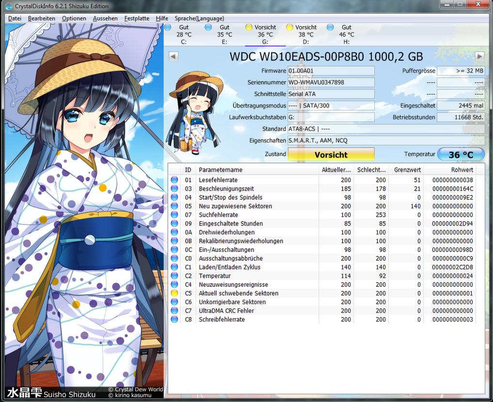

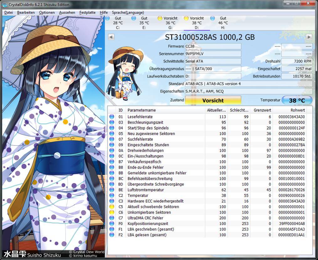

Seit meinem letzten Bluescreen sind 2 meiner 4 Datenspeicher auffällig langsam.
Als ich nach dem Bluescreen neu gestartet hab, hat Win 7 64bit Prof. erstmal gar nicht mehr gestartet. Win 7 reperaturoption ging nicht, da im Windows keine Auswahlmöglichkeit da war. Das gleiche mit einem MiniXP, es haben sich keinerlei graphische Bedienelemente geöffnet, lediglich der Hintergrund und der Mauszeiger waren da, sonst nichts.
Nach langem hin und her, habe ich mal alle HDD's ausser der System SSD ausgesteckt, und so hat Win ohne Probleme wie gewohnt gebootet.
Sata HDD's eingesteckt und sie tauchten im Gerätemanager auf. Eine der 3 HDD's wurde auch sofort im Explorer freigegeben, bzw konnte darauf zugreifen. Aber die 2 anderen waren nicht sichtbar. Auch nicht in der Datenträgerverwaltung, da diese nichts anzeigte.
Nach einer Weile kam ich auf die Idee die HDD's im Gerätemanager zu deinstallieren. Und siehe da, die eine wurde gleich wieder installiert und erkannt. Die andere, dauerte etwa 2 Minuten zum deinstallieren und wurde dann auch wieder erkannt.
Jedoch hat sich nun der Bootvorgang von 30 Sekunden auf 90 Sekunden verlangsamt.
Die HDD die länger zum deinstallieren benötigte war meine rein Spiele HDD, auf der u.a. Steam installiert ist. Wenn ich nun ein Spiel über Steam starte, dauert es ewig bis es überhaupt startet. Im Prinzip unspielbar.
Das erklärt evtl auch die laggs die ich seit einem halben Jahr immer wieder bei Spielen habe, trotz eines Pings von 20 gabe es screen freezes von manchmal weit über 30 Sekunden bis es weiter ging.
CrystalDisk sagt folgendes:
Neue HDD zum Daten sichern bereits bestellt, aber die Frage is ob ich beide HDD's in Müll schmeissen muss, oder ob man das wieder hinbekommen könnte?
Die haben jeweils einen schwebenden Sektor, deshalb muss man sie nicht gleich in den Müll werfen. Wenn das Mounten und damit das Booten sehr lange dauert, dürften diese aber dummerweise dort sein, wo wichtige Metadaten des Filesystems liegen.
Hast Du die Ursache des BSOD gefunden? Wenn nicht, dann würde ich mal das RAM richtig testen, damit RAM Fehler auszuschließen sind, da diese beim Sichern der Daten auch sehr unschöne Probleme (korrupte Dateien) produzieren können. Dazu stellt man alles im BIOS so ein, wie es auch nachher läuft, also keine Tweaks unter Windows verwenden! Dann die iso / img von Memtest86 von CD oder USB-Stick booten, denn man kann nicht unter Windows sinnvoll das RAM testen. Es sollten min. 6 PASS abgewartet werden und es darf dabei kein einziger Fehler auftreten, also am Besten über Nacht laufen lassen. RAM-Fehler können die unmöglichsten Probleme erzeugen.

In wieweit könnte man die HDD wieder herstellen wenn man sie formatiert? (Betriebsstunden sind ja schon ein "haufen" drauf)
Wenn ein schwebender Sektor erneut beschrieben wird, prüft der Controller danach die Daten und entscheidet, ob dieser Sektor wirklich defekt ist und durch einen Resevesektor ersetzt werden muss oder nicht. So ein schwebender Sektor kann ja auch einfach dadurch entstehen, das die Platte beim Schreiben aufgrund eines kleinen Stoßes oder von Vibrationen (zu weiche Aufhängungen in denen die Platten zu viel Spiel haben sind nicht gut) auf die Nachbarspur gerät und dort einen Teil der Daten überschreibt. Dann ist es im Grunde unkritisch, außer dem Schaden an der betroffenen Datei und wenn diese Metadaten enthält, kann der Schaden entsprechend hoch sein (Verlust eines Verzeichnisses, des Filesystems oder gar der Partitionierungsdaten).
Du kannst auch vorher noch ein chkdsk /r d: und chkdsk /r g: probieren, aber chkdsk ist kein Datenrettungstool sondern nur dazu da das Filesystem irgendwie gerade zu ziehen und dabei schmeißt es alles über Board was im Wege ist, manchmal mehr als nötig. Deshalb besser erst die Daten sichern!
Was Holt eigentlich sagen möchte: Bis die Backup-Platte da ist, die defekte Platte mit den wichtigen Daten gefälligst sofort abklemmen.
Denn es gibt auch Fälle, bei denen Platten erst verzögert und dann gar nicht mehr erkannt werden. Jeder Start bringt den Plattentod ein Stück näher.

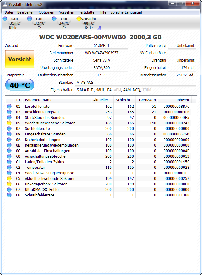

Hallo Zusammen!,
ich glaube ich muss nun doch mal nach Hilfe fragen.
Kurz mal das System:
WIN7 64 Pro
16GB RAM
Boot: SSD 128GB
HD1 WD10EZRX 1GB
HD2 WD20EARS 2GB
HD2 mit 2GB, ist in 2 gleiche Partitionen aufgeteilt. LW: K, LW: L
Läuft, so konfiguriert, ca. 1 Jahr.
Nun passiert es immer häufiger, dass:
1. die HD2 NICHT erkannt wird ( sporadisch )
2. oder kein Zugriff auf Daten möglich ist
( K: ist über WIN für die Freigabe deklariert, damit SamsungLink
die Daten erkennt ( TV ) )
Bin schon dabei, die meisten Daten zu verschieben um die Platte
"leer" zu bekommen. Scheitert aber wohl wegen Platzmangel
auf der anderen. Ich wollte nämlich den hier beschrieben TIP
mit "Diskpart probieren. ( Auch aus laufendem Windows möglich ? )
Bei dem CDI Ergebnis interessiert mich noch, ob man irgendwie
bestimmen kann auf WELCHER von den 2 Partitionen die Mängel
auftreten!
( Man könnte ja dann die Daten von der "defekten" Seite auf die "Gute" verschieben..)
