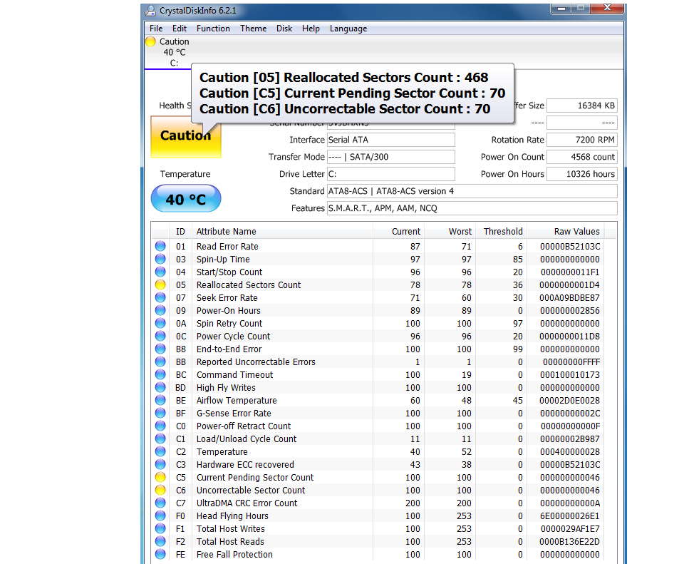

also mein Laptop macht mir in letzter Zeit einige Probleme. Bei längerer nicht Benutzung startet er sich von alleine neu. Manchmal ist er extrem langsam und zeigt durch das leuchtende Festplattenlämpchen an das er dauerhaft arbeitet obwohl vordergründig nichts passiert. Das geht soweit, dass ich so alle 1 bis 2 Monate Windows neu installieren muss um den Laptop noch benutzen zu können.
Sind diese Probleme der Festplatte zuzuordnen oder kann das auch andere Gründe haben?
I
Inzersdorfer
468 defekte Sektoren wurden durch Reservesektoren ersetzt [ID 05], das weist auf Oberflächenfehler der Platter hin, üblicherweise werden Platten ab einer dreistelligen Anzahl wiederzugewiesener Sektoren ersetzt.
10 Suchfehler [ID 07] (alt)
65.535 mal konnte Daten nicht gelesen werden [ID BB] (incl. Mehrfachversuche), da aber keine Lesefehler verzeichnet sind konnte schlußendlich doch noch gelesen werden.
371 Command Timeouts [ID BC] während der Versuche Daten oder Sektoren (vergeblich) zu lesen.
70 Sektoren konnten nicht gelesen werden [ID C5], die wurden bei Plattenselbsttests gefunden [ID C6], ob die defekt sind und durch Reservesektoren ersetzt werden müßen zeigt sich erst nach dem nächsten Beschreiben selbiger.
10 CRC Fehler [ID C7], alt, das war wohl ein lockeres SATA Kabel.
Ersetzte diese Platte.

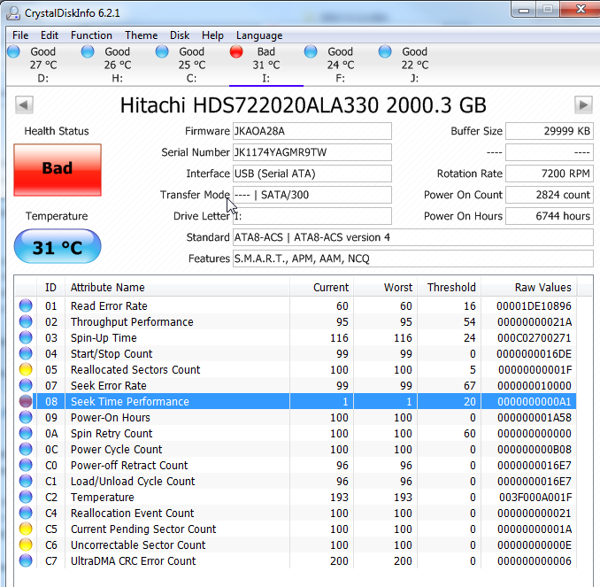

Hallo!
Mir ist folgende Platte aufgrund schlechter Schreib performance aufgefallen:
Was bedeutet das Attribut 8 und warum ist ein Wert von "1" kritisch?
Die Performance der Platte ist allerdings (noch) nicht so schlecht, wie ich das von defekten HDDs gewöhnt bin. Ist die vielleicht noch zu retten? Evt. ein Controller Problem? Die HDD hängt an nem PCIe USB3 Controller. Der ist erst ein paar Tage im Betrieb. Vielleicht mögen sich die 2 nicht?
Die Suchzeit liegt außerhalb des normalen Wertes, warum auch immer, aber mit USB hat das wohl kaum was zu tun. Wie Du aber selbst siehst, hat die Platte schon 6744 Stunden und 2824 Einschaltungen hinter sich, ist also nicht erst seid ein paar Tagen in Betrieb, ich würde auf jeden Fall sehr genau darauf achten eine aktuelle Sicherung aller wichtigen Daten von der Platte auf einer anderen Platten (z.B. USB Platte oder NAS) zu haben.

Ich würde die Platte mal an Sata testen, vielleicht macht die wirklich Probleme an der PCIe Karte wenn das erst seitdem so ist. Außerdem finde ich die Anzahl an Einschaltungen und die Betriebsstunden noch wenig, bzw. im Rahmen, da hat meine 1 TB fast schon mehr und die ist knapp ein Jahr alt.

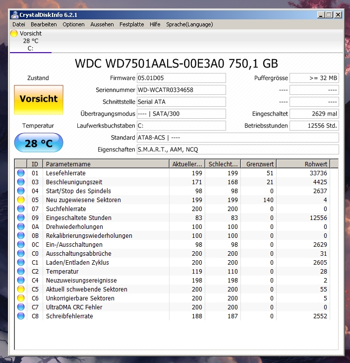

Hi hab seit 1 woche Probleme,
erst ging USB nicht mehr,neustart,CHKDSK und ging wieder.
Dann fuhr er langsam hoch und ich mußte wirklich jedes kleine Programm in Windows extra bestätigen (kein admin???)
Neustart CHKDSK nochmal diverse Indexeinträge gefixt ging wieder.
Immer wieder indexfehler zu löschen/wiederherstellen etc.
So ging das Spiel weiter.
Nach jedem Kaltstart ist wieder irgendetwas.
WD diagnose runtergeladen, kurztest bestanden, ausführliche suche net, wegen nicht zu behebender fehler.
Achja wenn sie läuft dann geht es, Fehler immer nur nach Hochfahren.
CDI sagt das
Festplatte defekt oder Mainboard?
Danke im Vorraus
CDI sagt das
Danke im Vorraus
4 neu zugewiesene Sektoren und 55 schwebenden Sektoren, diese 55 können nicht mehr gelesen werden und ob sie defekt sind, sollte sich beim nächsten Beschreiben zeigen. Dazu gar nicht so wenige Schreib- und Lesefehler, ich würde die Platte zuerst tauschen, das Mainboard hätte ich nicht in Verdacht.

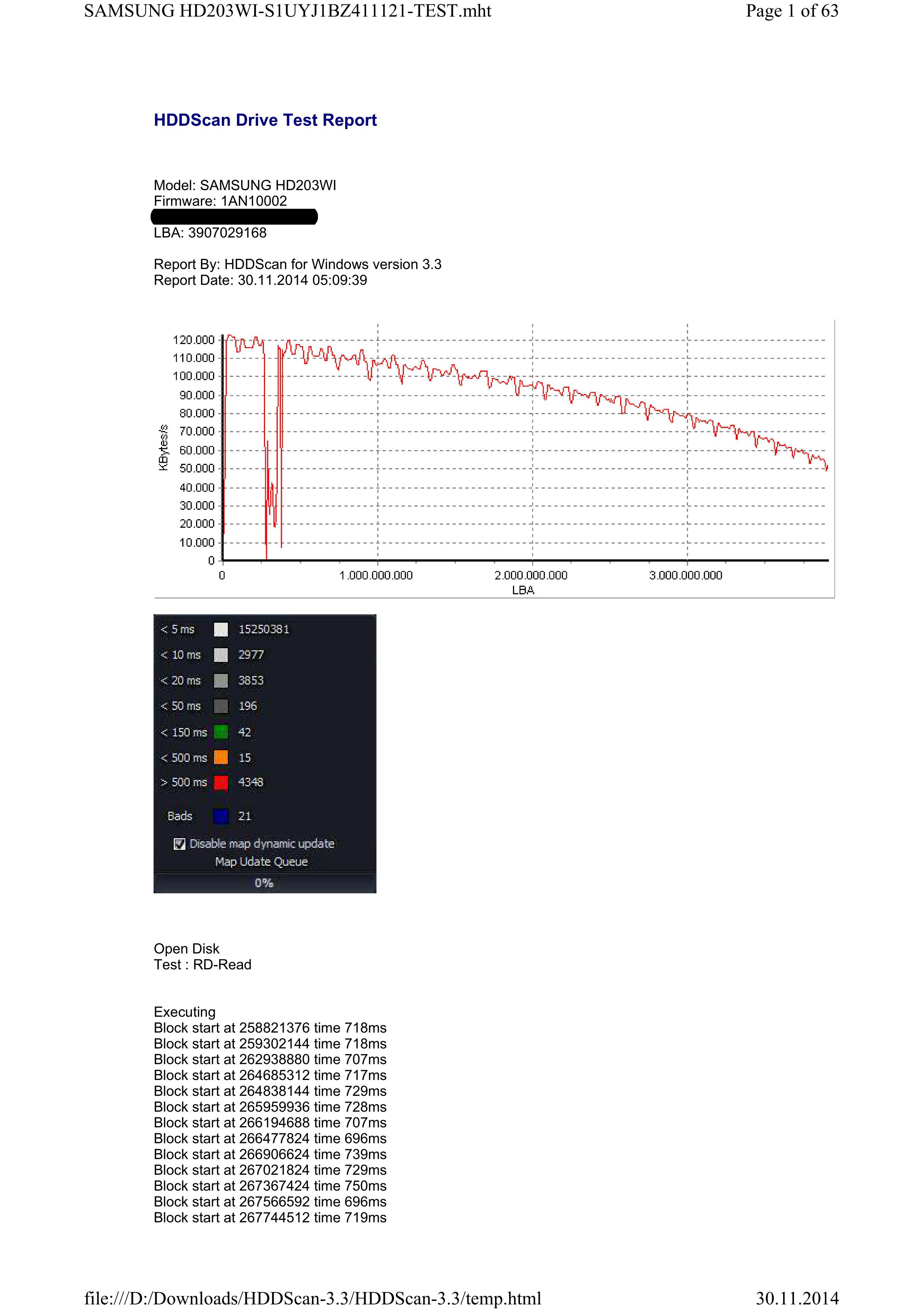

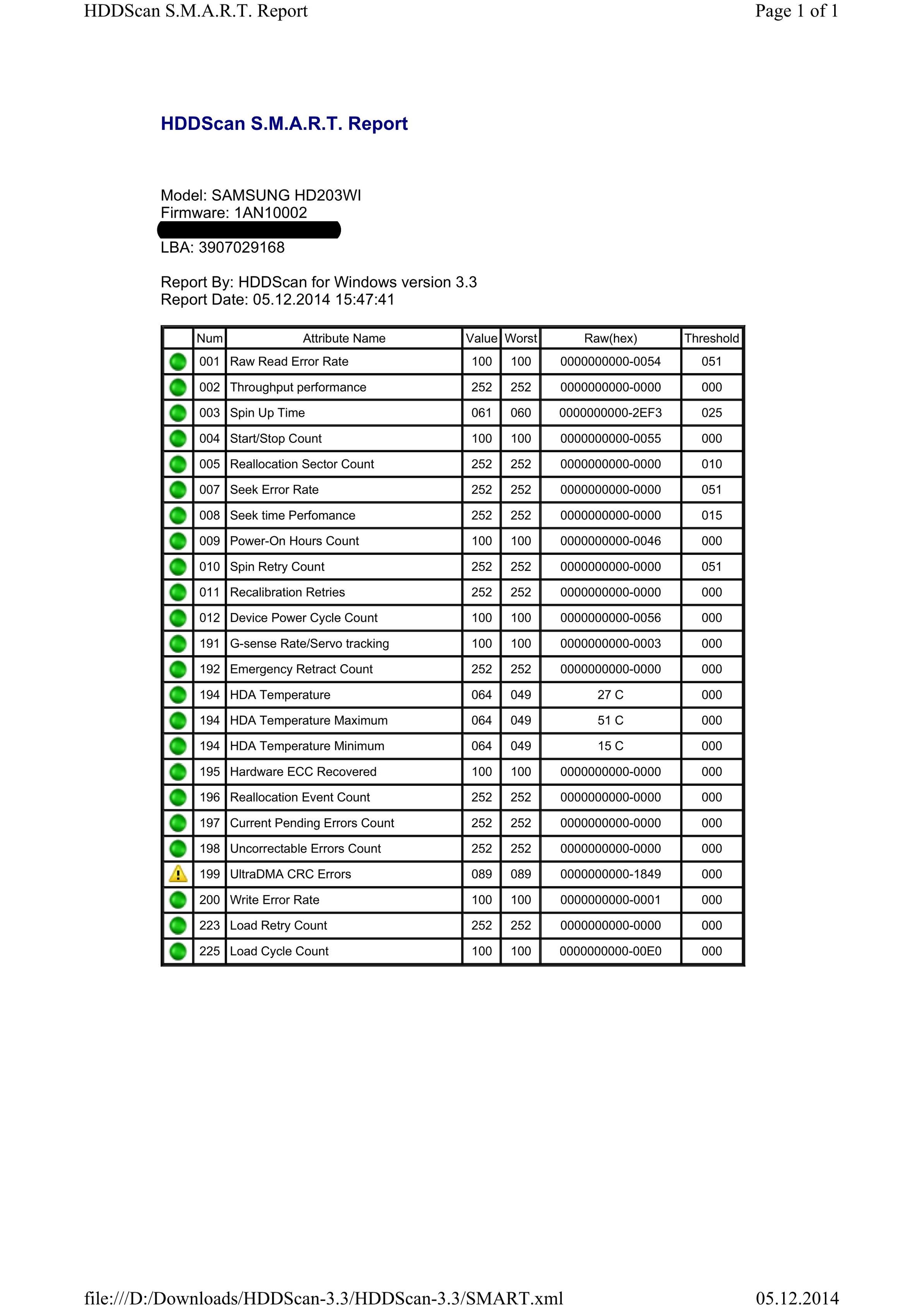

Hallo!
Meine externe Festplatte wird manchmal vom Computer nicht erkannt bzw. sie wird erkannt und es lassen sich nicht alle Dateien öffnen. Habe mittels HDDScan einmal SMART-Analyse und einen Read-Test über Nacht laufen lassen. Ich kann leider nichts mit den Werten anfangen. Ist die Fesplatte noch sicher bzw. kann man sie umtauschen falls noch Garantie besteht? Oder kann man das Problem irgendwie lösen?
Danke für die Hilfe.
