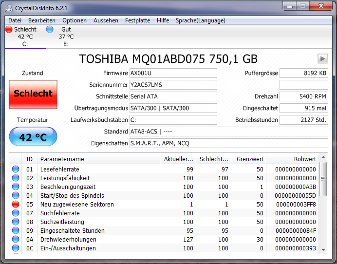

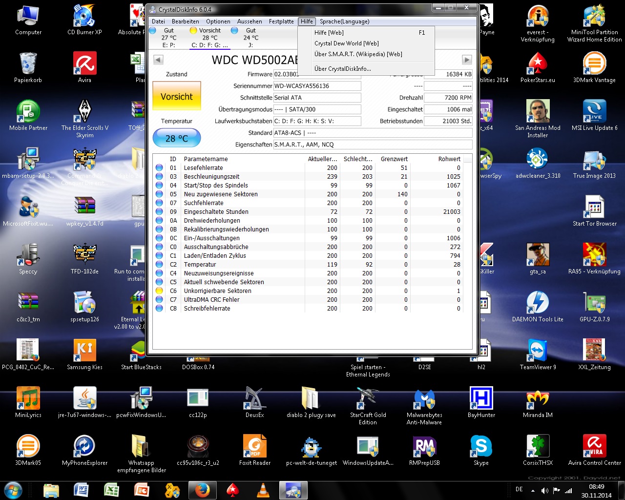

Auch bei mir neigt sich die HDD zu Verabschieden (In einem Laptop)
Es ist eine 750GB HDD von Toshiba...
Laut CrystalDiskInfo ist die Grenze der Neu Zugewiesenen Sektoren bei 50 bei mir jedoch sind die Sektoren auf 1!!!
Da gibt es 2 Möglichkeiten: Entweder nach ein Paar Tagen ist sie Tot oder die Sektoren wurden Gesperrt :freaky:
Da ich aber davon Ausgehe, dass es ein Hardware Fehler SEIN MUSS (Hab keine Sektoren gesperrt xD) möchte ich fragen, wie ich meine Daten sichere! Kriege alle 5 Minute eine Windows Meldung, dass die HDD nicht mehr Funktioniert aber ich möchte auf Nummer Sicher gehen ob es eine Bessere Methode zur Sicherung gibt :rolleyes:
Meine 2 Fragen:
1. Mit welchem Programm oder Mit Windows sichere ich alles AM BESTEN?
2. Was passiert mit meinem Installierten Windows? Ist ja schließlich ein Laptop... Ist das nicht irgendwo gespeichert? Keine Lust nochmal Windows 7 zu kaufen -.-
Danke für jede Hilfe! :)
Nein, es sind 16376 neu zugewiesene Sektoren (Anzahl ist immer im Rohwert). Der Aktuelle Wert von 1 bedeutet eigentlich nur, dass es wohl keine weiteren Neuzuweisungen mehr geben kann, die Reservesektoren also aufgebraucht sind.
Die Reservesektoren wurden aufgebraucht und die könnte durchaus in 2 Tagen tot sein, wenn nicht früher.

Leider sieht man den Rest der Attribute nicht, daher kann man nur annehmen, dass es auch schwebende Sektoren gibt, was das sichern mit Imageprogrammen sehr erschwert, da kann eigentlich nur das Linux Tool ddrescue noch ein Image ziehen und das wird dann auch Fehler haben, weil die schwebenden Sektoren eben nicht mehr gelesen werden können.
Sichere die wichtigen Dateien von Hand, solltest Du so leichtsinnig gewesen sein keine Backups anzulegen und wenn Du keine Wiederherstellungsmedien erstellt hast, dann versuche ob es danach noch möglich ist.
Dafür gibt es gewöhnlich bei Win7 immer eine Möglichkeit sich Wiederherstellungsmedien erstellen zu lassen. Das sollte man eigentlich gleich nach dem Kauf machen und die meisten Notebooks weisen den User auch darauf hin. Sonst kann man die ggf. vom Hersteller beziehen, was aber meist nicht kostenlos ist.
JoelGamer schrieb:
Leider zeiht man nicht alle Attribute, weshalb eine vollständige Analyse unmöglich ist.
Oben stimm ich dir zu, unen nicht!
- Die Anderen Werte waren alle SEHR TOP und DEUTLICH ÜBER dem Grenzwert! Was Leistung angeht, sind die Werte auch top! Nur die Sektoren sind ein Problem :/
- Nun denn: Der PC ist gerade eh schon wieder mit einem Verschmiertem Bliescreen abgestürzt... Geht aber eh wieder an xD
- Windows Rapid-Store Technologie verstellt sich die GANZE ZEIT Falsch und sagt dann: Meine HDD sei in einer Gefährlichen Situation galls die Erweiterte SATA Funktion aus ist... WARUM STELLT INTEL RAPID DAS WIEDER AUF AUS WENNS GEFÄHRLICH IST? lol
- Habe kein Windows Backup gemacht... Wird gleich gemacht :P
- Das Komische: Im Abgesicherten Modus kommt es zu DEUTLICH WENIGEREN Leistungseinbrüchen... Liegt wahrscheinlich daran, dass Programme gesperrt sind und keine Sektoren überschrieben werden :rolleyes:
- Meine Wichtigsten Dateien (Bilder, Videos usw.) habe ich heute vor ein Paar Stunden gemacht :)
Dann ziehe des Fenster so weit auf, dass man alle Attribute sehe kann und poste einen neuen Screenshot von CrystalDiskInfo.
Und überarbeite Deine Zitate, man sieht ja nicht, was von mir und was von Dir ist.
Das alleine reicht aber schon, die Platte ist Schrott und hat nach allen Erfahrungen nicht mehr lange zu leben.

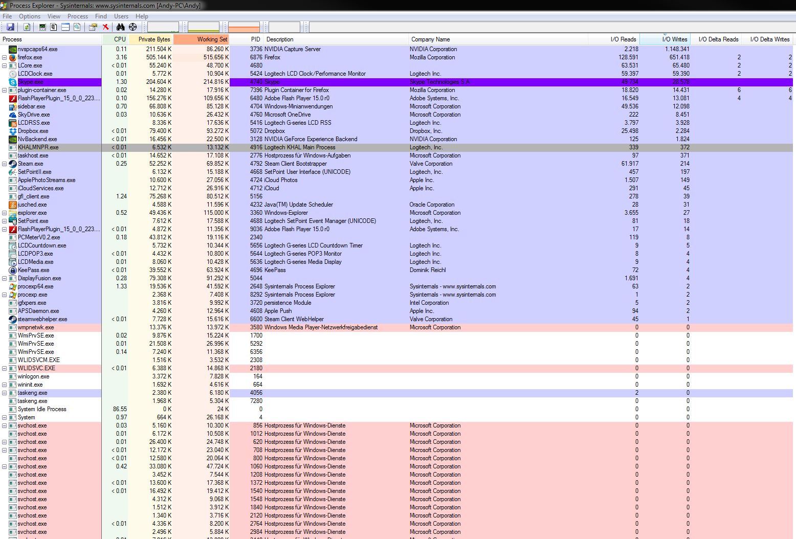

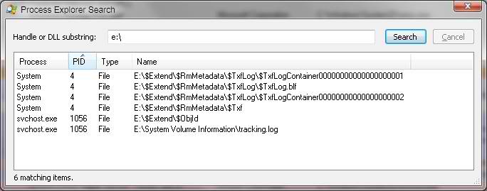

Hier ist mal ein Screenshot mit allen laufenden Prozessen + welche Daten im groben auf der Festplatte sind.
Andy8891, so wirst Du das nie sehen, dafür taugt diese Anzeige nicht. Erstmal müsstest Du Dir wenigstens die Prozesse aller Benutzer ansehen, dann die Spalten über die E/A Bytes anwählen, sonst sieht Du ja nicht welches Programm wie viel I/O macht. Also besser den Resource Monitor oder eben den Prozess Explorer für die Suche nehmen.
Andererseits kann es u.U. schon ein kleines Gadget sein, welches nur anzeigt wie voll die Platte sind und diese Anzeige jede Minute aktualisiert, irgendeine Tool das Datein zwischen dem Rechner und dem Netz synchronisiert und jede Minute schaut ob es Änderungen auf der Platte gab oder was weiß ich. Sowas ist dann schwer zu finden, da läuft ja genau auf Deinem Rechner. Du kannst die auch einfach mal der Reihe nach beenden, so alle 5 bis 10 Minuten eines und mit CrystalDiskInfo schauen, wie stark der Zähler in der Zwischenzeit gestiegen ist, aber schon das Auslesen dr S.M.A.R.T. Werte mit CDI dürfte reichen um einen weiteren Load-Unload zu erzeugen, schau Dir also auch dessen Einstellungen mal genau an.
Ok und wie sieht es nun damit aus:
€ Ok ich glaube ich hab irgendwas gefunden, hab die oberen Prozesse beendet und nun steigt der Wert nur noch um 1 wenn ich mit CrystalDiskInfo auslese.
Ich vermute, das es der Nvidia Capture Server oder die Gadget Leiste ist.
€2: hab den Dienst deaktiviert, nun ist der Wert nach 15 Minuten um 2 gestiegen, also musste es wirklich der Capture Server sein.

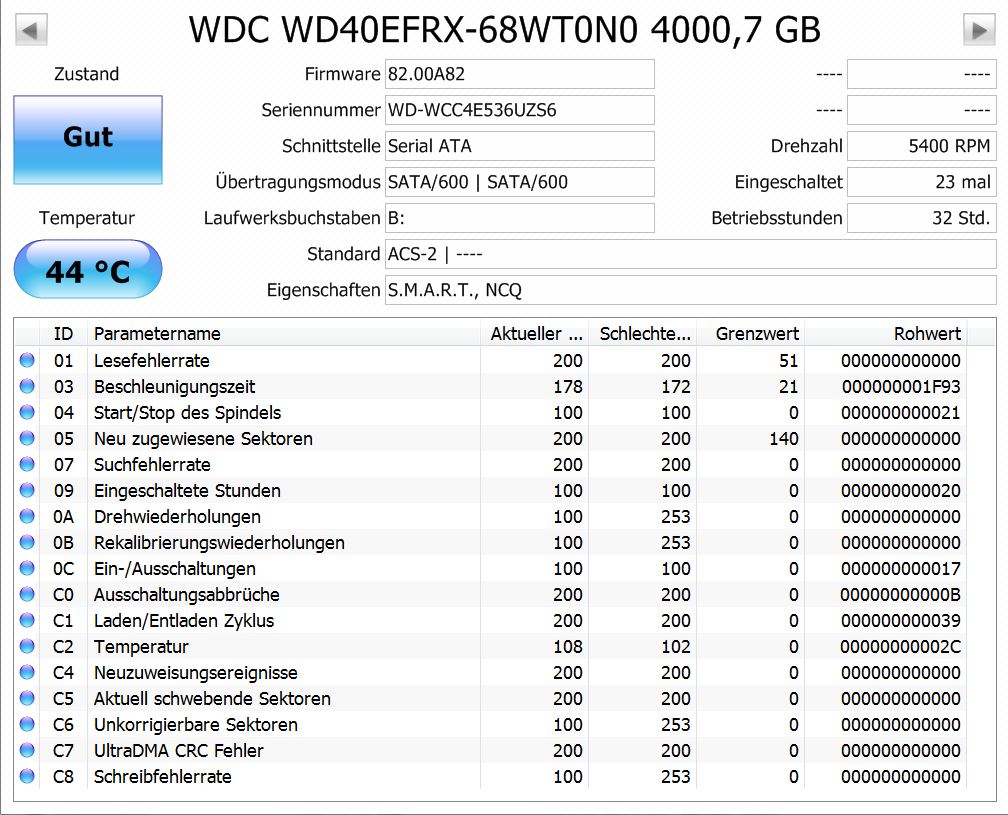

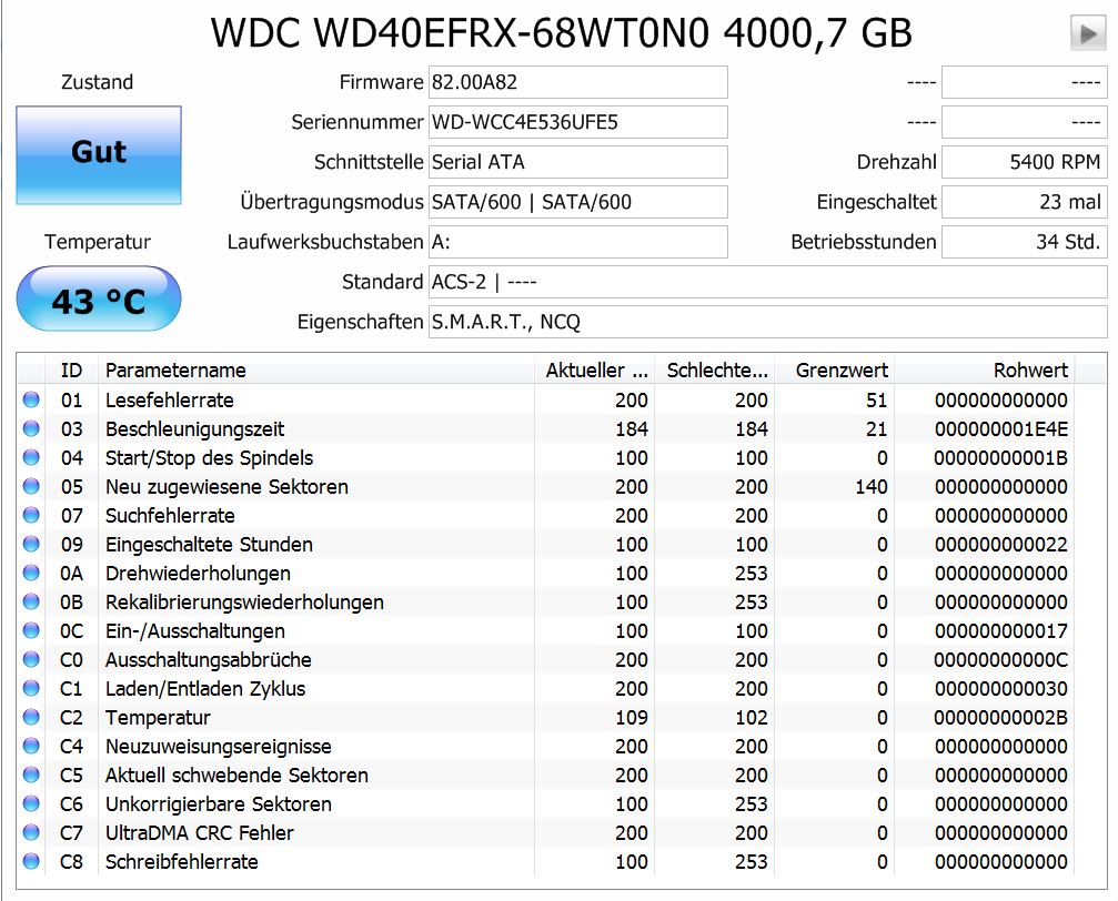

Hier noch die Screenshots aus Crystaldiskinfo

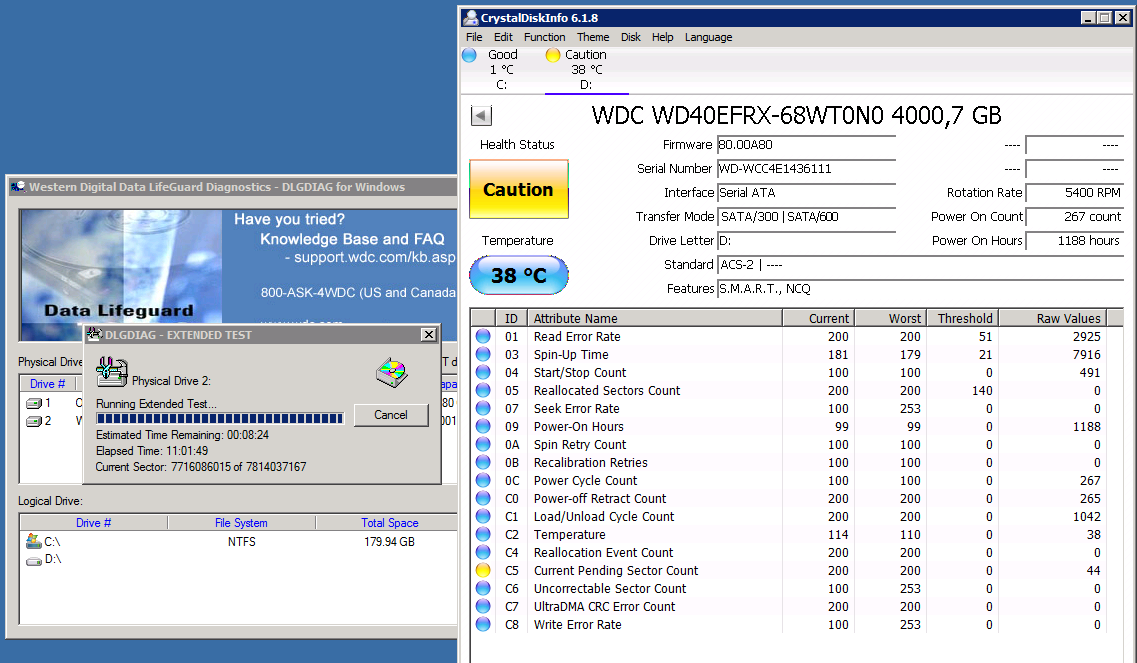

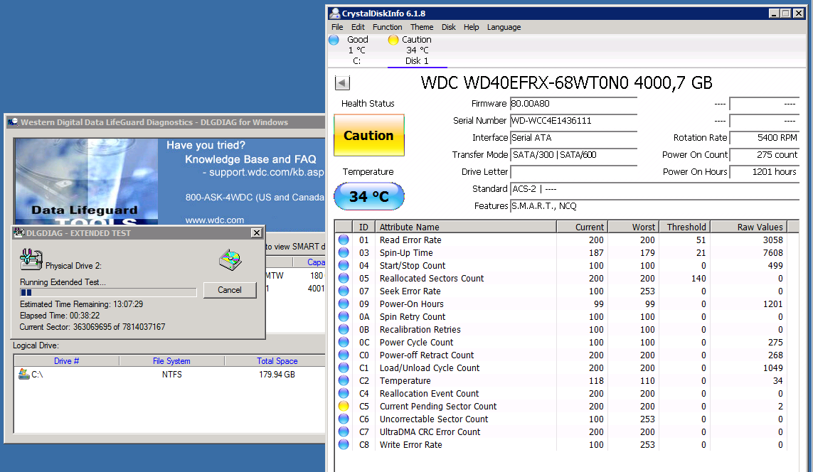

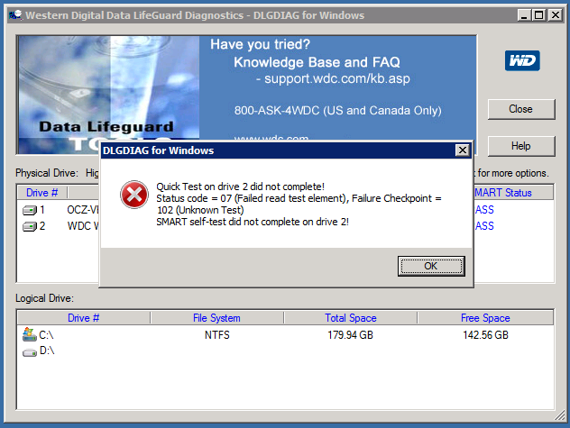

Eine meiner WD Red 4TB ärgert mich gerade.
Bei einem Partrol Read durch den RAID-Controller traten plötzlich massenhaft Fehler einer Platte auf. Also Platte raus und SMART-Werte angeschaut. Knapp 3000 Lesefehler und 44 Pending Sectors.
Das "Data Life Guard"-Tool von WD sagt folgendes: Der "Quick Test" schlägt regelmäßig (aber nicht immer!) fehl. Der "Extended Test" hat Fehler gefunden, die angeblich auch korrigiert wurden (danach immer noch 44 Pending Sectors, der Reallocated Sector Count blieb auch bei 0). Der Quick Test schlug immer noch regelmäßig fehl.
Dann habe ich einen Durchlauf "Write Zeros" gemacht und siehe da, die Pending Sectors sind auf 0 (die Reallocated auch). Da ich der Platte aber nicht mehr ganz traue, hab ich nochmal einen "Extended Test" gestartet (läuft gerade noch), der schon wieder Lesefehler und zwei neue Pending Sectors zu Tage gefördert hat.
Am liebsten würde ich die Platte einschicken, allerdings weiß ich nicht ob WD die Platte tauscht, da ich ja "nur" Pending Sectors und ein paar Lesefehler habe. Was meint ihr dazu?
Screenshot 1: Quick Test-Fehlermeldung. Tritt regelmäßig, aber nicht bei jedem Test auf.
Screenshot 2: Vor dem Ende des ersten Extended Test. Die SMART-Wert sind die ursprünglichen vor der "Reparatur".
Screenshot 3: Aktuell laufender Extended Test. Neue Fehler.
