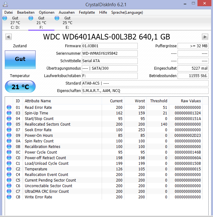

Was sagt ihr zu diesen Werten. Möchte die alte Wd black in ein externes Gehäuse packen und für die nächste Zeit als Backup Festplatte nutzen.
Alles bestens.

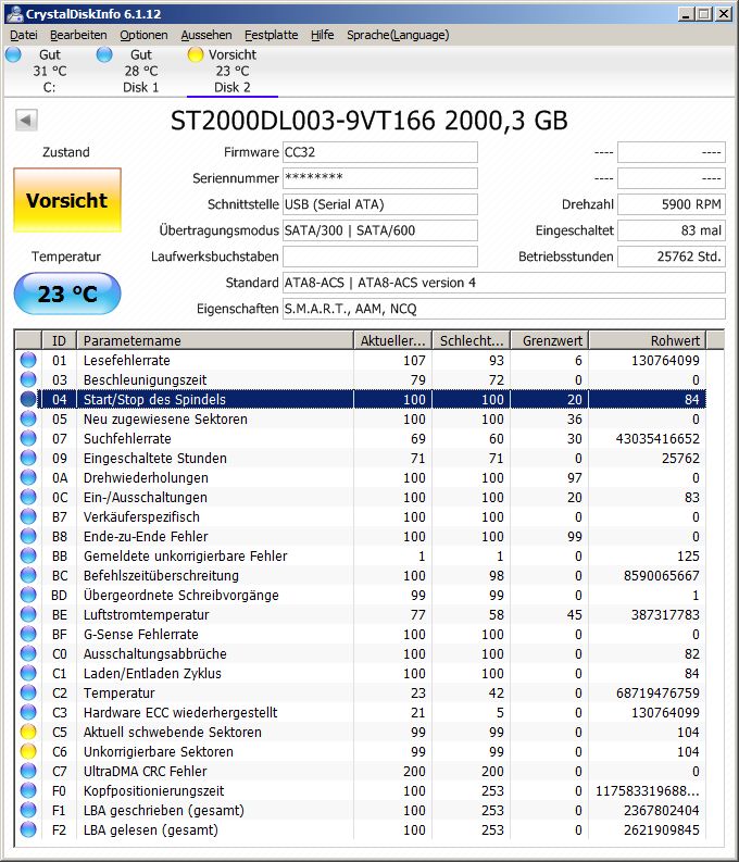

kann man der Platte noch als Datengrab trauen? Sie ist bei mir aus dem RAID5 geflogen und wurde ersetzt. Wäre für eine kurze Einschätzung sehr dankbar :)
@ranx:
10 Suchfehler; 125 unkorrigierbare Fehler, da aber keine Lesefehler vorhanden sind konnten diese Daten schlußendlich doch noch gelesen werden; 2 Command Timeouts; 1 Schreibfehler.
Für 25.762 Betriebsstunden noch zufriedenstellend.
Die Barracuda Green ist eigentlich nicht für den Dauerbetrieb geeignet, kein Wunder das sie im Raid5 gebockt hat. Da ja grundsätzlich alle Daten gesichert sein sollten spricht nichts gegen eine Weiterverwendung dieser Platte.

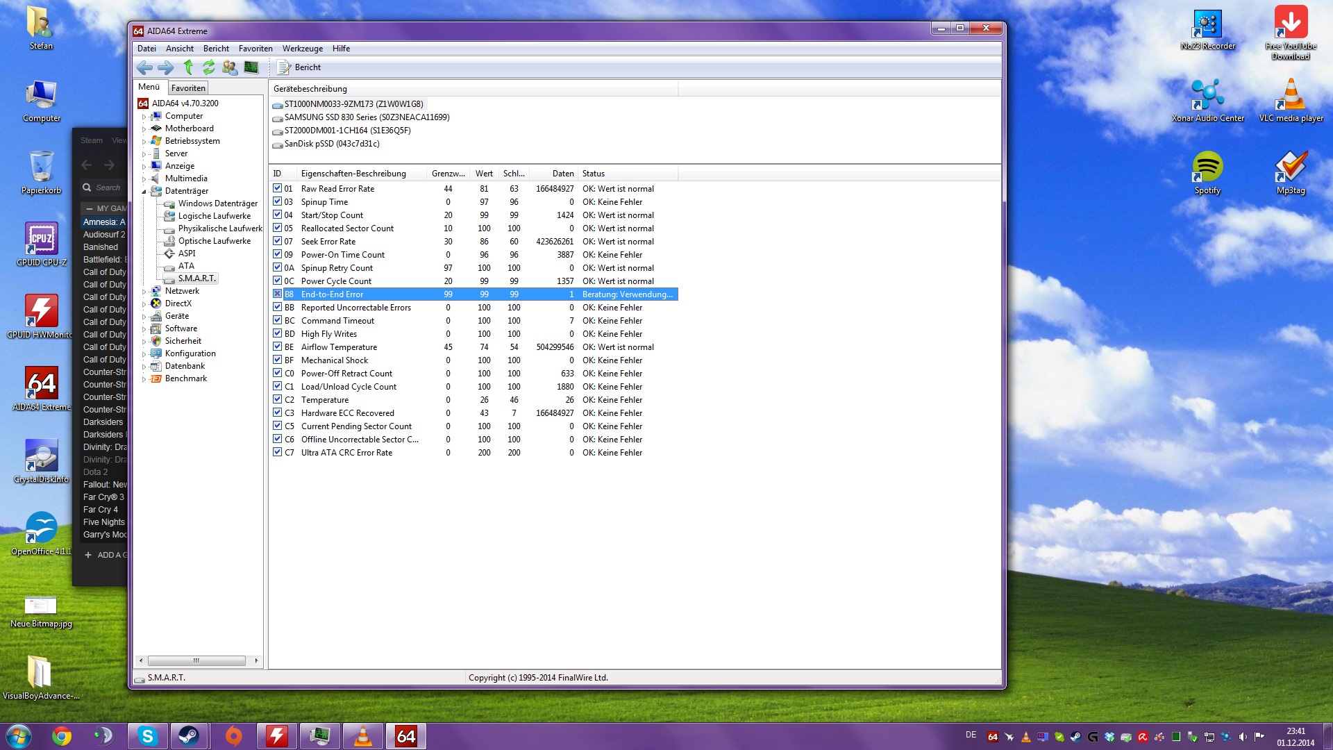

Festplatte funktioniert einwandfrei, muss ich mir Sorgen machen? Daten sind natürlich gesichert.^^
Datenträger werden mir in Crystaldisk übrigens nur noch meine 2 TB und mein USB Stick angezeigt, kann die Smartwerte nur noch mit Aida64 auslesen. Auf einer anderen Windows Installation kann ich die Smart Werte aller Datenträger komischerweise einsehen.
