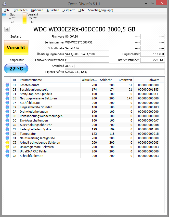

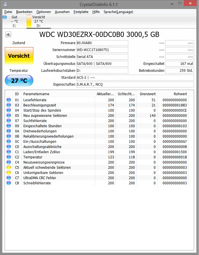

Hab mittlerweile bei meiner Seagate Laptop 8 high fly writes und 6 ultra DMA CRC errors. Hängen die irgendwie zusammen...?
Nein! Ultra-DMA CRC Fehler sind Kommunikationsprobleme zwischen dem SATA Host Controller und dem Controller der Platte und kommen eigentlich von der Platte selbst, außer die hat einen Haarriss auf der Platine oder eine kalte Lötstelle. Meist ist das SATA Kabel schuld und auch in Notebooks gibt es gar nicht so selten SATA Kabel, die man nicht einmal sieht, die aber das Mainboard mit einer Platine verbinden, auf der dann der Stecker der Platte sitzt.

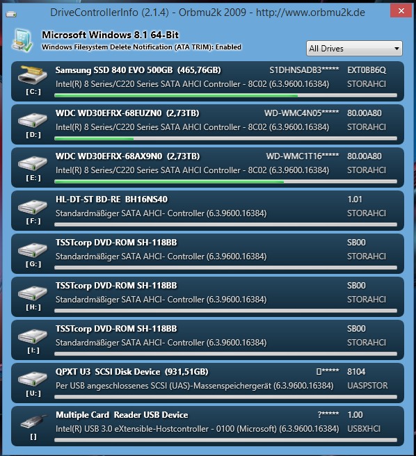

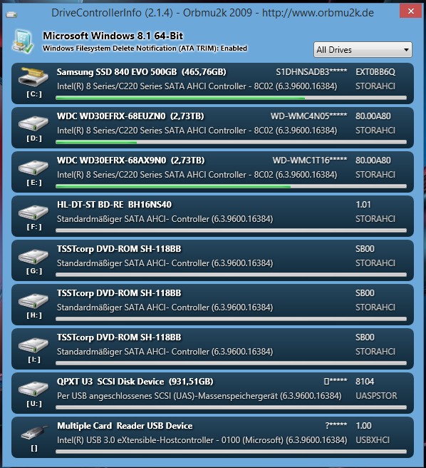

Was für einen Chipsatz hat Dein Notebook denn und welchen Treiber verwendest Du? Schau ggf. mit HWInfo und Drive Controller Info nach. Bei AMD Systemen und vor allem mit dem AMD Treiber funktionieren viele Hersteller-Tools nicht.
hier mal die Treiber von meinem Standrechner...auf dem hab ich mit den Hersteller-tools noch viel schlimmere troubles
HD tune führt auch zu bluescreen
HDD Scan läuft gerade, teste die neue Platte, bevor ich sie einbaue...
kann es an diesen Treibern liegen?
Welche Versionen der Tools wie z.B. HD Tune verwendest Du denn und sind diese mit Win 8.1 kompatibel?
hmm also ob die jetzt win 8.1 kompatibel sind, hab ich ehrlich gesagt nicht übeerprüft...dachte mir, was unter 7 läuft, sollte auch unter 8 laufen ():-)
edit: ich packs nicht. Neue Platte hat während des rückspielen des Backups schon High Fly Writes: 1. am Laptop kann es nicht liegen, denn ich hab die Platte in der docking station am standrechner hängen...schön langsam frustet das :-(
Habe gestern meine 8 Jahre nicht genutzte PlayStation 2 HDD noch mal angeworfen. Läuft wie am ersten Tag! :) denke, dass die Haltbarkeit von Festplatten deutlich über den in Wiki an angegebenen Schätzungen liegt und wir aktuell leider mit vielen Defekten zu tun haben, weil die Firmen sich scheinbar eine funktionierende Qualitätskontrolle gerne sparen und der Kunde es ausbaden soll.
Backup ist fertig zurückgespielt. High fly writes: 3. Soll ich das Teil gleich wieder zurückschießen?! Oder mich einfach damit abfinden, dass es nicht besser wird :-((((
